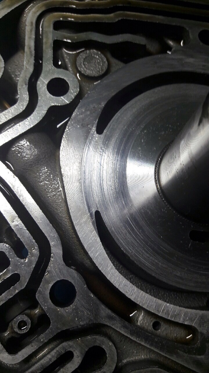

Итак, ремонт АКПП продолжается.
В первой части ремонта мы столкнулись с алюминиевой стружкой в масле. Этот косяк необходимо было устранять. Виновник стружки — насос.
Выработка сравнительно небольшая! Мне повезло. Все будет отремонтировано.
Насос в ремонт — ждем возврата и, надеюсь, будут собирать мою коробку)))
Всем удачи!

Ой… обычный лопастной насос :) Я думал там чего поинтереснее будет…
Тогда да, ремонт не так дорог — главное запчасти найти :)
ремонт действительно недорог по сравнения с другими агрегатами. запчастей тоже валом вроде -меняется все, и все в наличии

Слава Богу, дело идет к концу ремонта и прогнозы только положительные. Сказали раз тачка еще была на ходу то все это позволит ей еще долго кататься))) я на это и надеюсь

У меня первый раз когда встала коробка, причина была именно в насосе. Спустя год после ремонта насоса кпп опять встала. Учись на чужих ошибках.
а в чем твой совет? не ремонтировать?)
Новый насос возьми
хороший вариант. но пока что делаю ремонт — уже поздно отказываться, процесс пошел. до и не доверять ребятам-ремонтникам нет причин)
Может у тебя и не так страшно. У меня ремонт насоса делали после полного отказа, а утебя скорее профилактика.
Я тоже буду на это надеяться. Колом ведь машина встала))))

ремонт насоса максимум — 80 у.е. усилений не предлагали)))))
