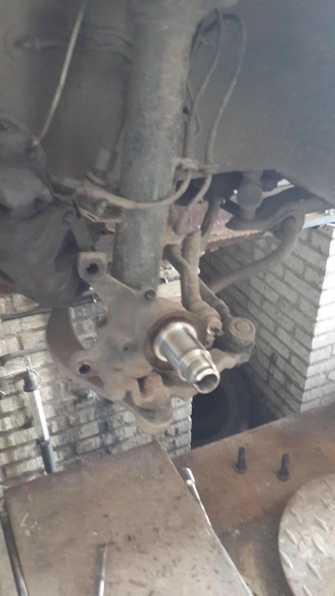

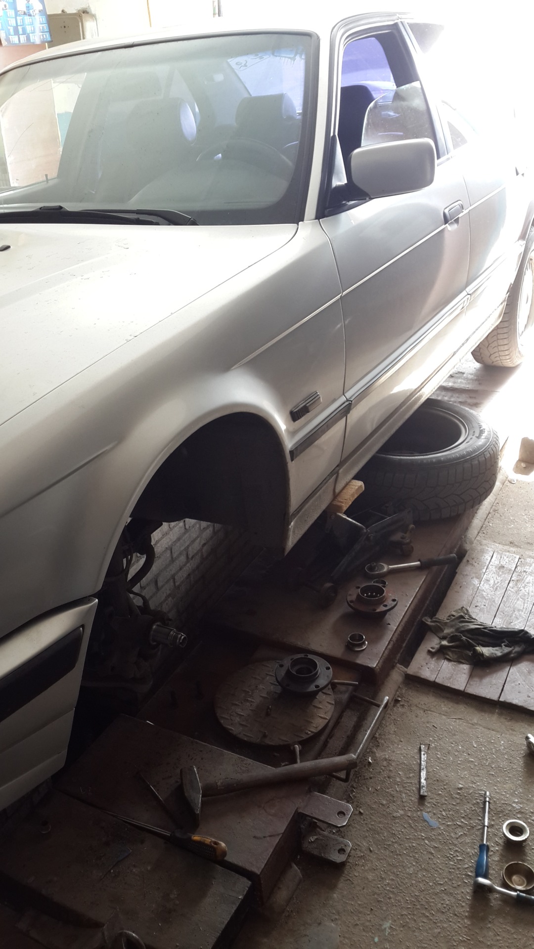

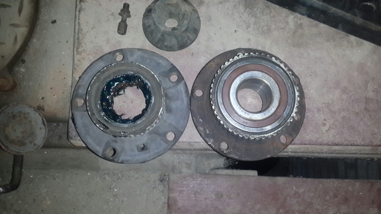

подшипник загудел еще вначале зимы, почему то после того как рисовал круги.но гудел он в поворотах только,
потом я поменял разбитый наконечник, сделал схождение, и гул стал постоянным, купил б.у. подшипник и заменил сегодня.
их 2 вида, с большим венчиком ABS и маленьким и сам подшипник тоже отличается, перед покупкой нужно уточнить какой стоит.
для замены нужна головка на 46!

у тебя на первом фото слева симметричная ступица, а справа не симметричная. Определяется по отверстию крепления тормозного диска. У них да, кольца под абс разные, как ты заметил)
Зачем покупать б.у. ступицу? А подшипник купить новый и перепресовать.
подшипник не меняется в ней.
Понял, у меня только задние в сборе меняются.
у меня наоборот))
