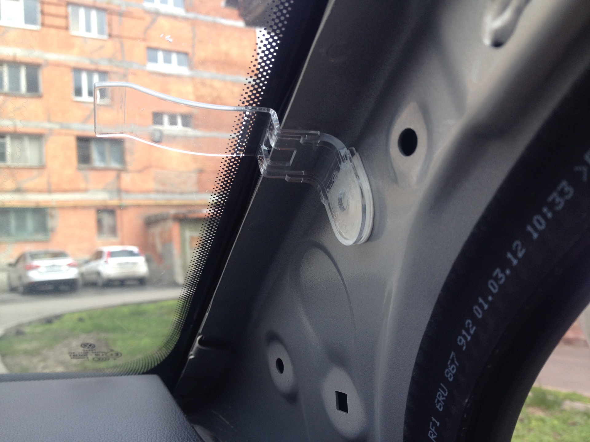

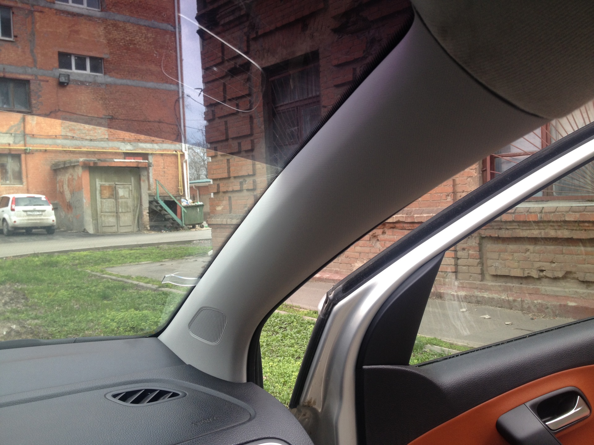

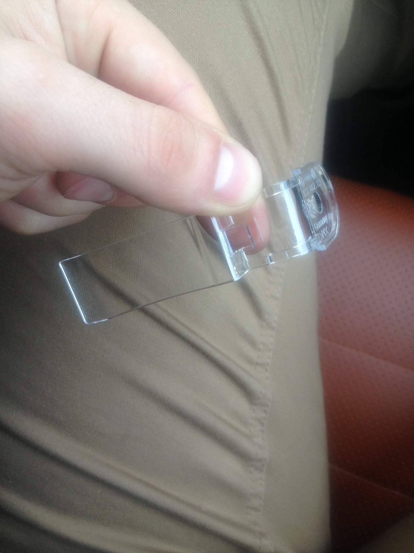

Подсмотрел у собрата ValeriKaz запись о Держателе парковочного билета , идея понравилась, решил реализовать тоже.
Купил как у него написано :

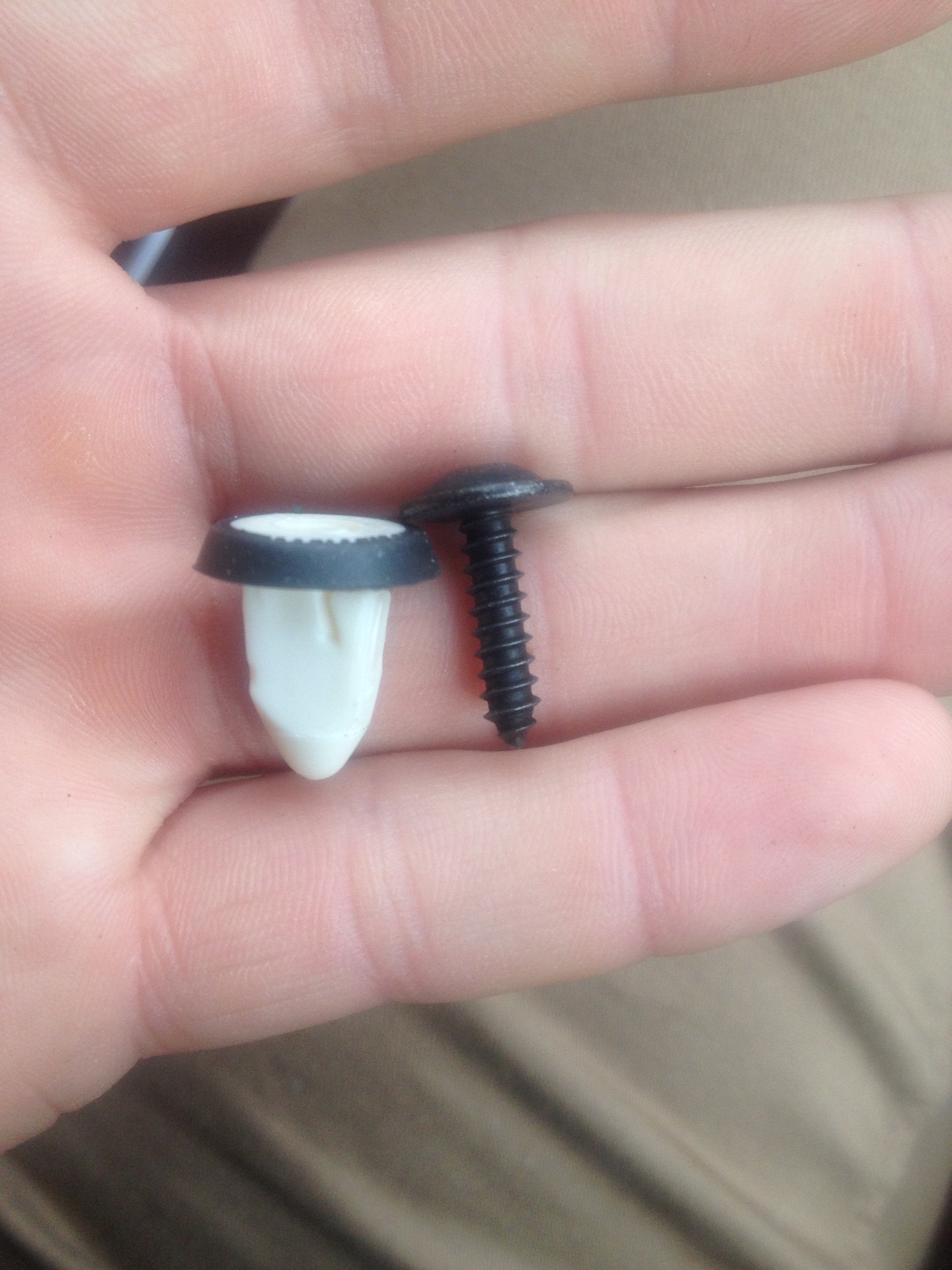

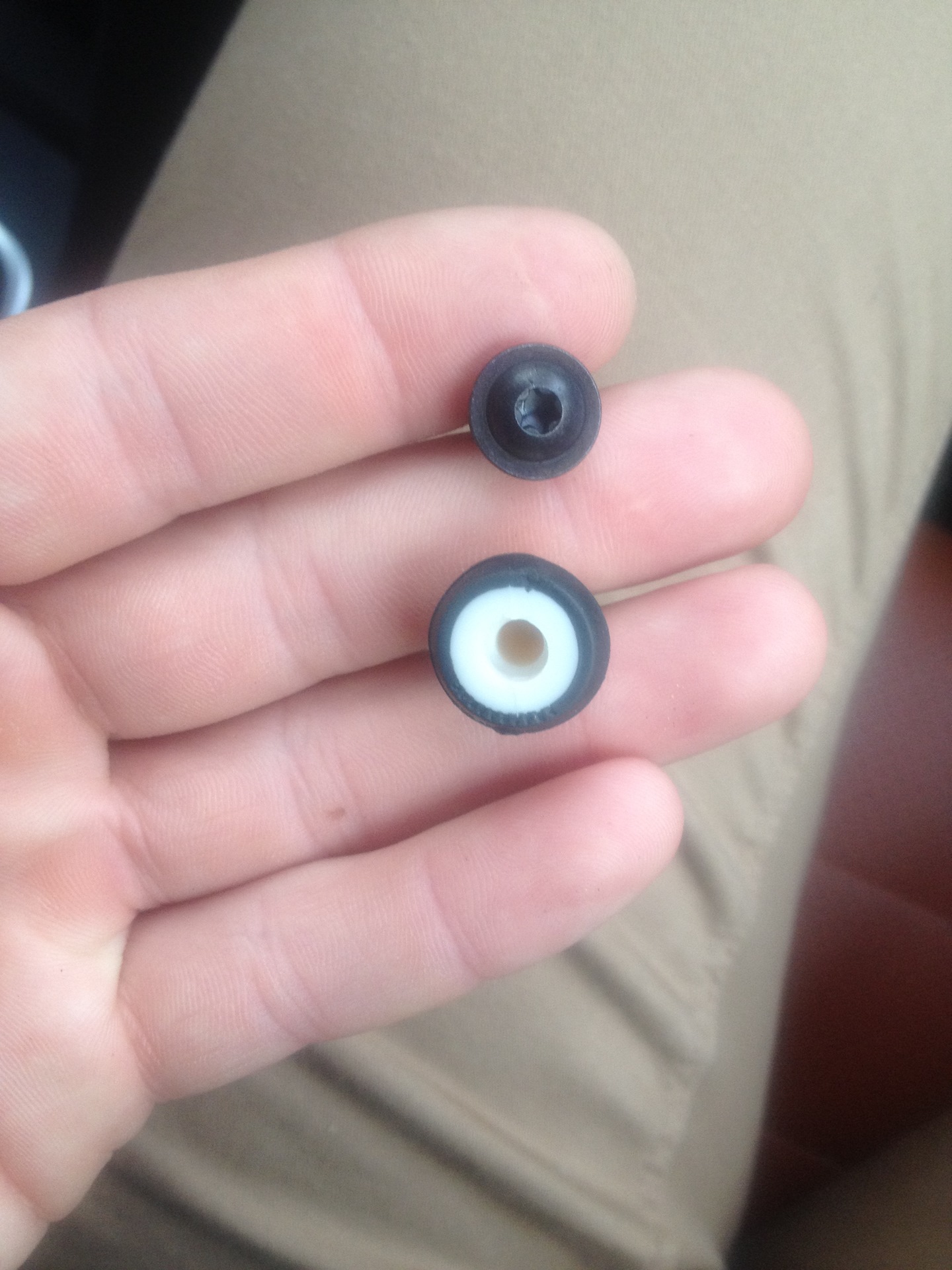

1. Сам держатель парковочного билета — 1ST 867 159
2. Фиксатор — N 105 168 01 — можете не покупать!
3. Саморез — N 906 986 06 — можете не покупать!

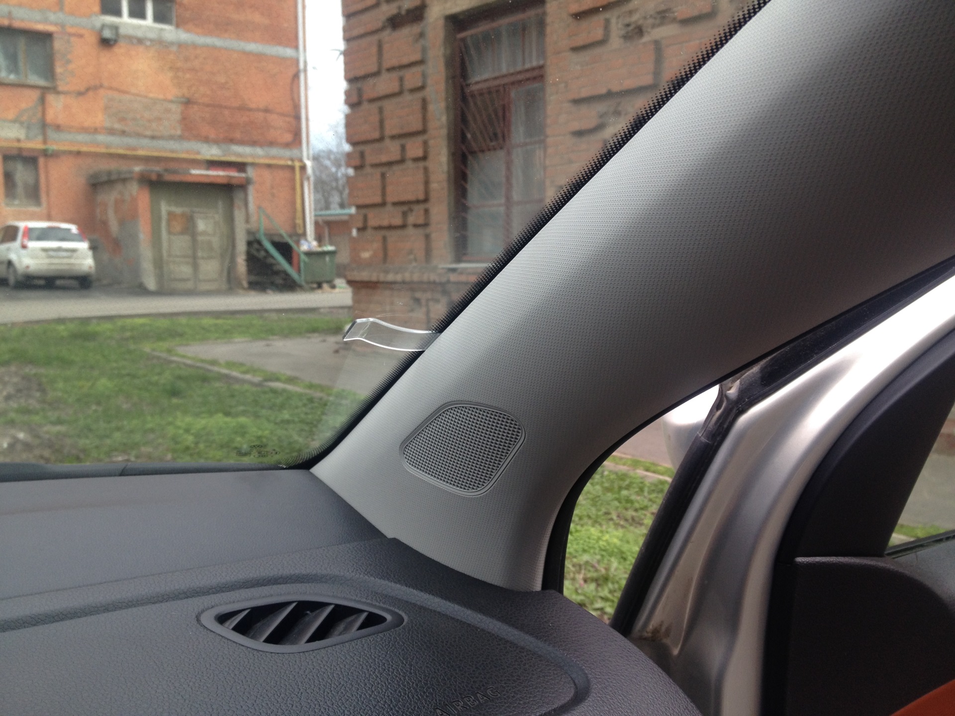

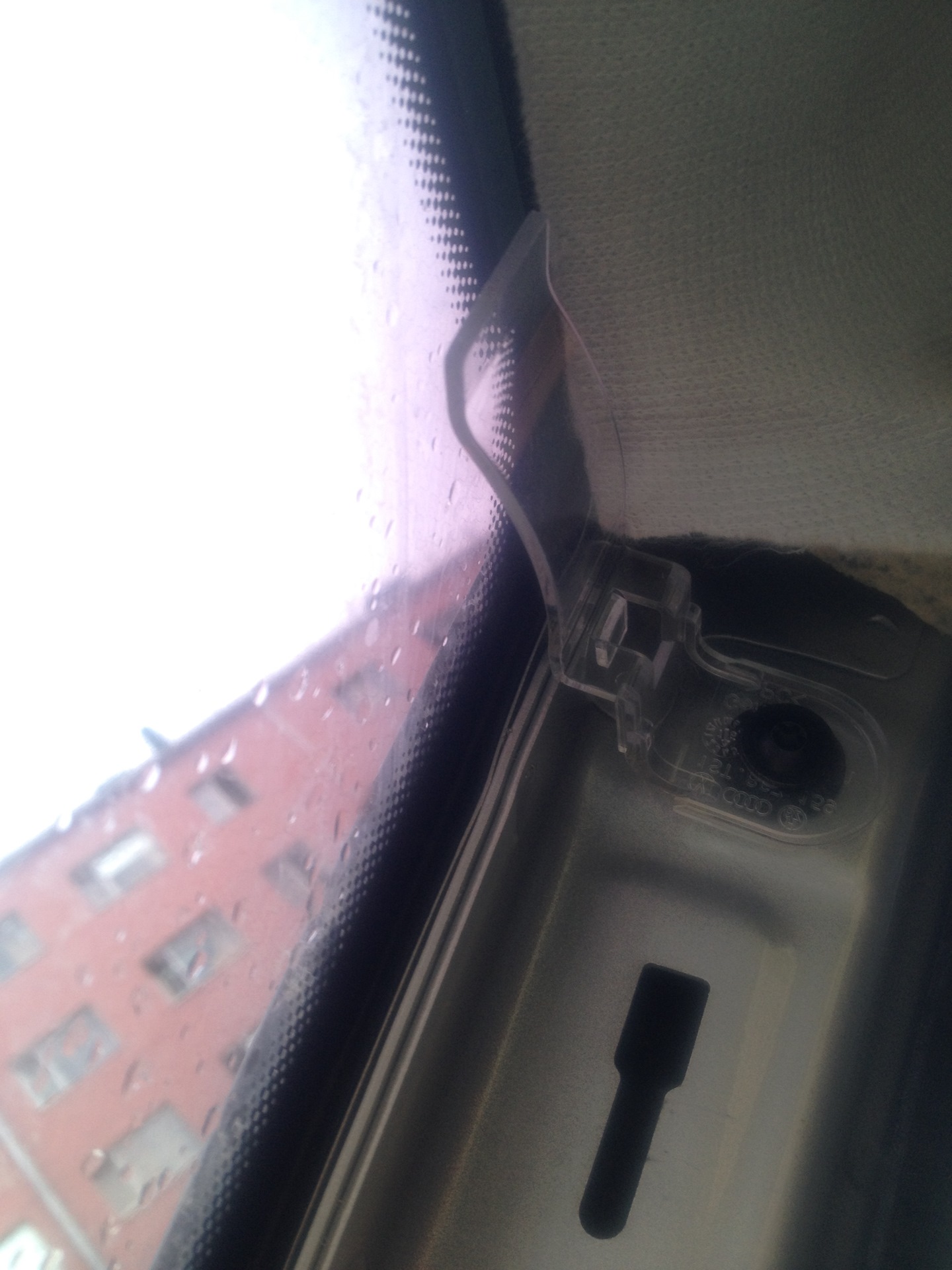

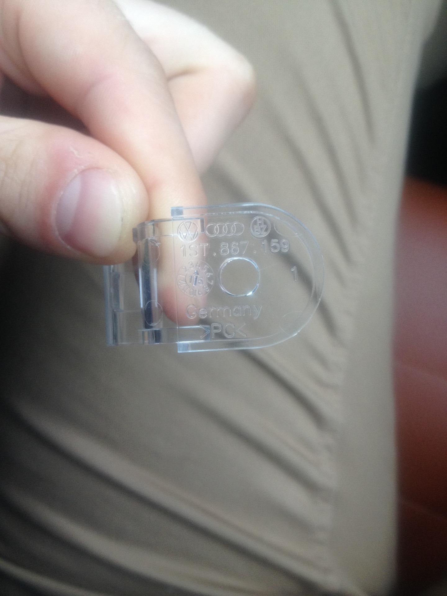

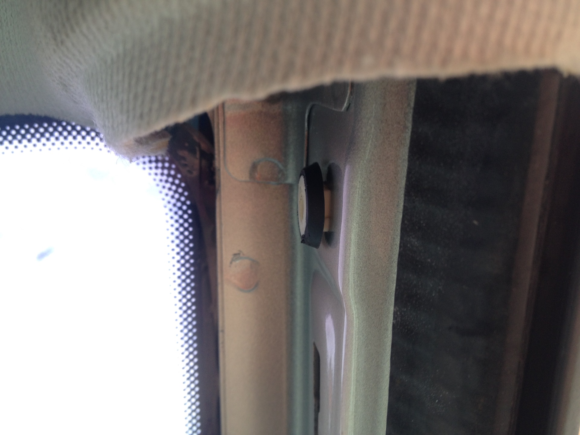

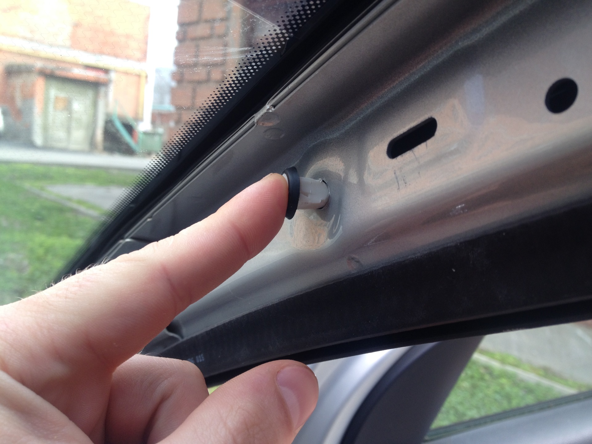

Получил, пошел ставить, но сходу поставить не удалось. Фиксатор не вставляется в круглые проемы, а вставляется в самом вверху в прямоугольный, но там совсем не удобно! Думал сточить, но не решился (все остальные стачивали, вот такой я вот нерешительный). Да и в том месте где он бы вставился, у меня сам держатель не зацепился бы маленьким выступом, который у него есть.

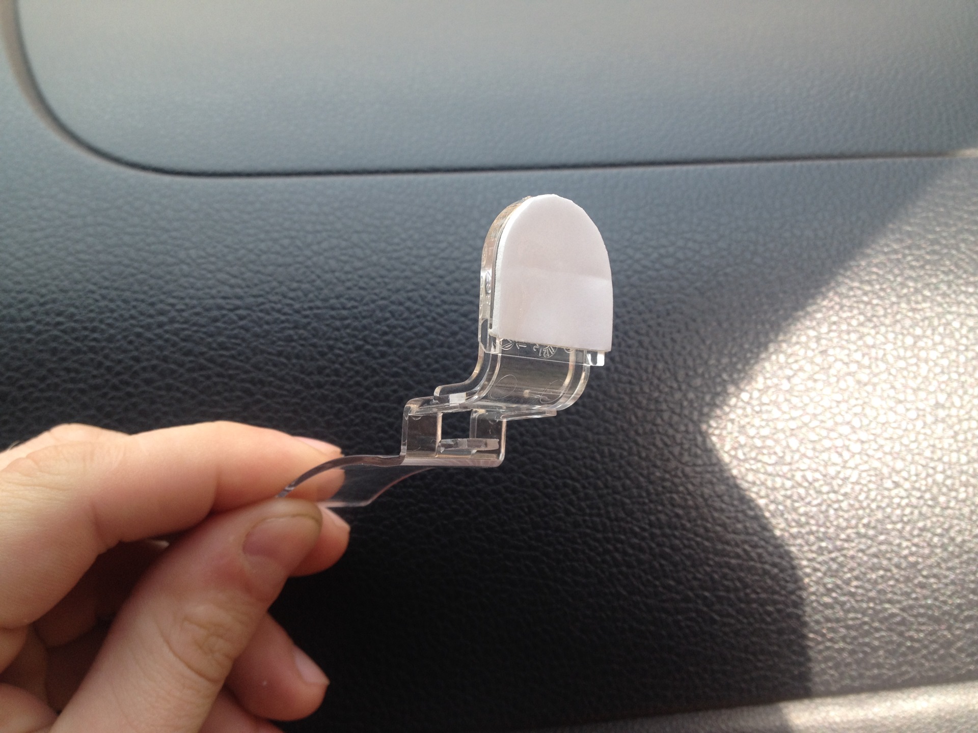

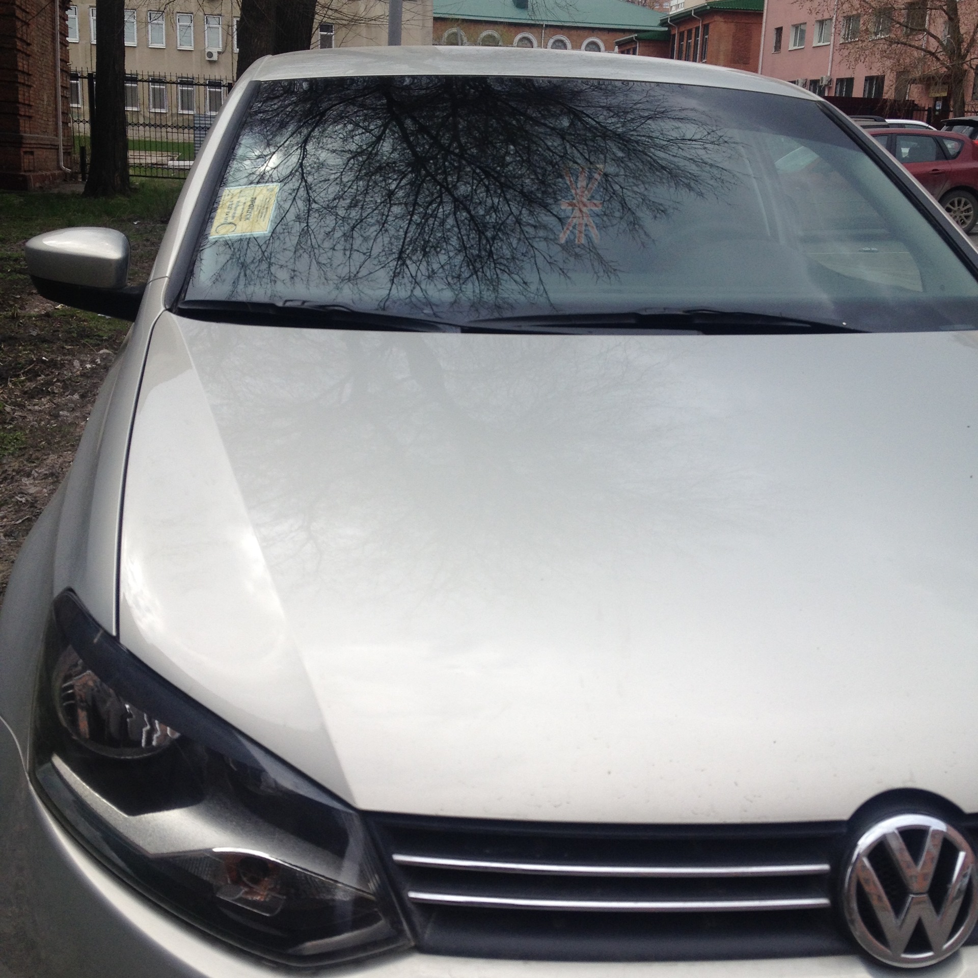

Нашел место где он может зацепиться, вставил туда, ну и на всякий случай подложил 2ой скотч (мало ли от вибрации дребезжать будет) — держится отлично и без болта! Так что можете не покупать фиксатор!
Далее фото:

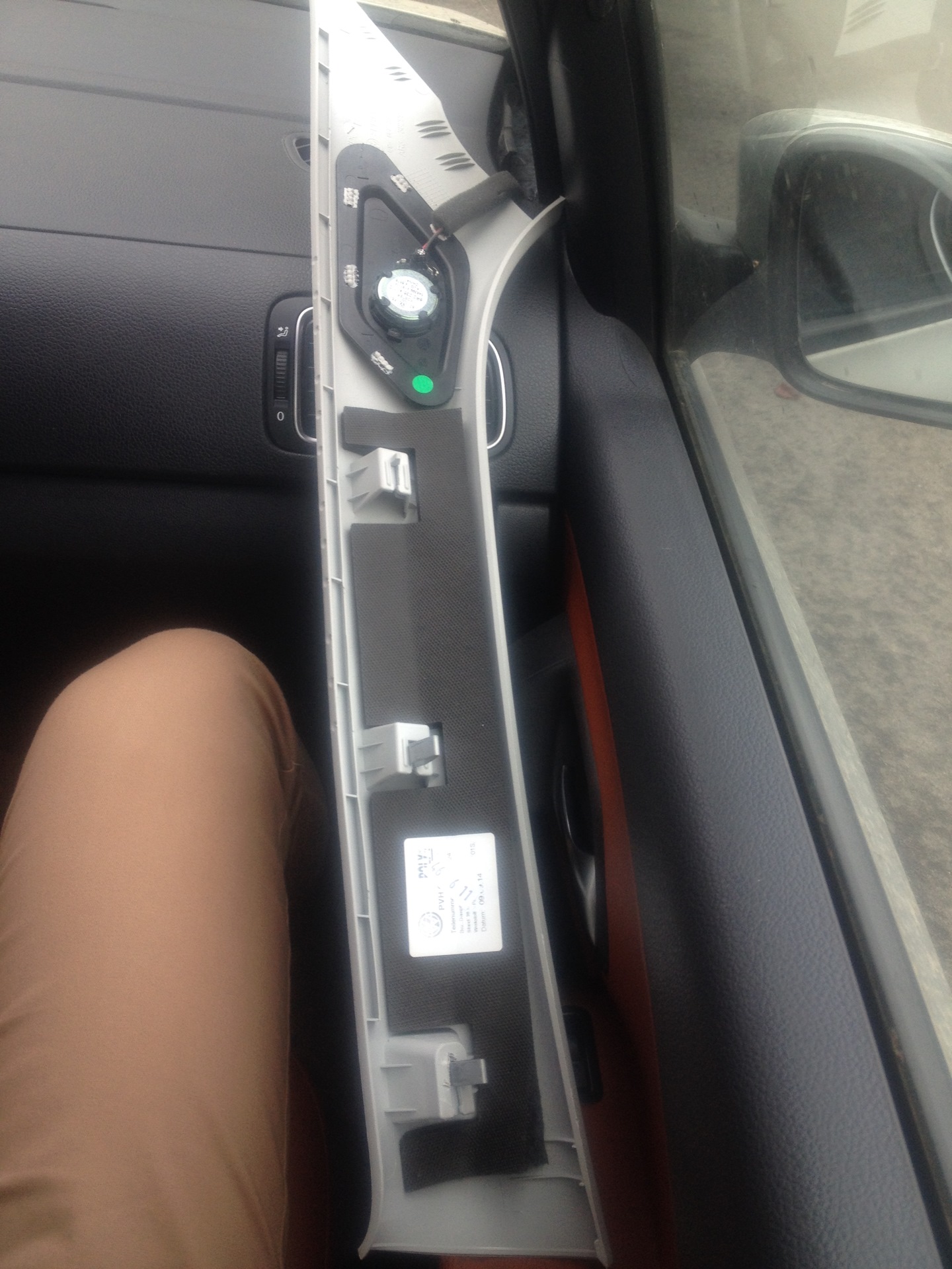

Расскажите как правильно снять облицовку стойки? А то боюсь поломать клипсы

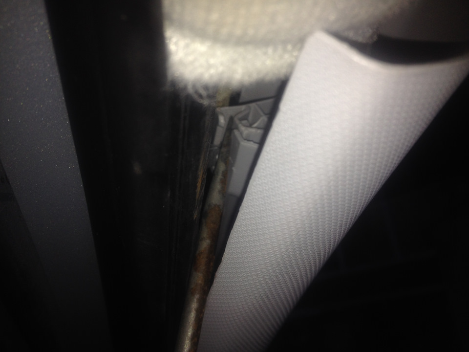

Там усилие хорошие нужны, я сверху подлазил либо широкой толстой отверткой либо орандевыми инструменатами для снятия — самой толстой и мощной, там где первая клипса держит (сверху) помогаем ей выйти — либо рывком либо с помощью отвертки, держит хорошо, сломать вряд ли получится, я как только не дергал не разу не ломал (только если само крепление на стойке) там мет. клипсы, иногда 1 застежка этой клипсы выходит из самого крепления стойки, тогда без отвертки никак не обойтись

вот так помогал отверткой если одно крепление из 2х в защелке выскочило

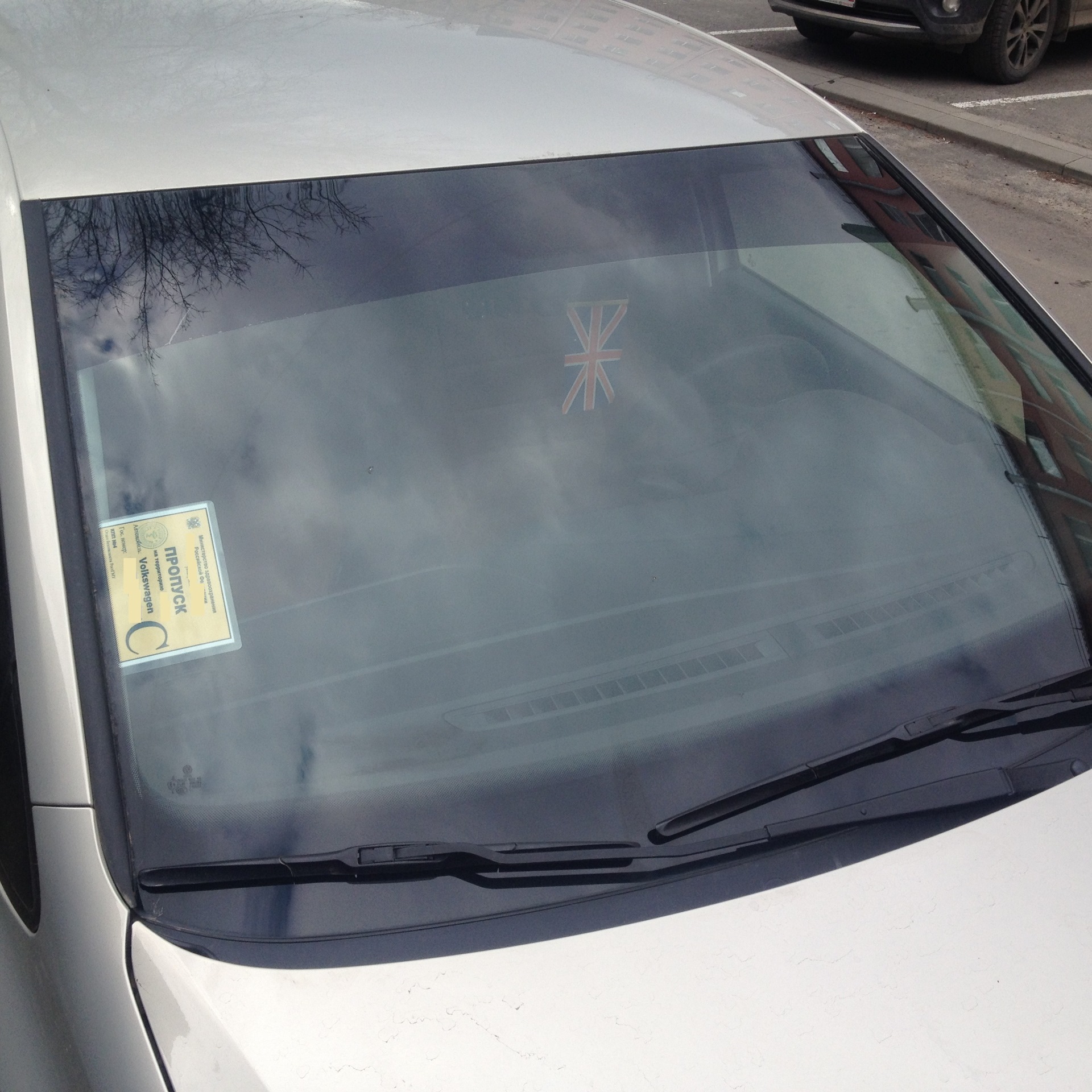

Расписал на 100 руб. Уговорил, Беру. У нас в кооперативе поставили авто шлагбаум. Теперь пропуск требуют. Попробовал подсунуть, продержался один заезд, упал па-ла в щель.

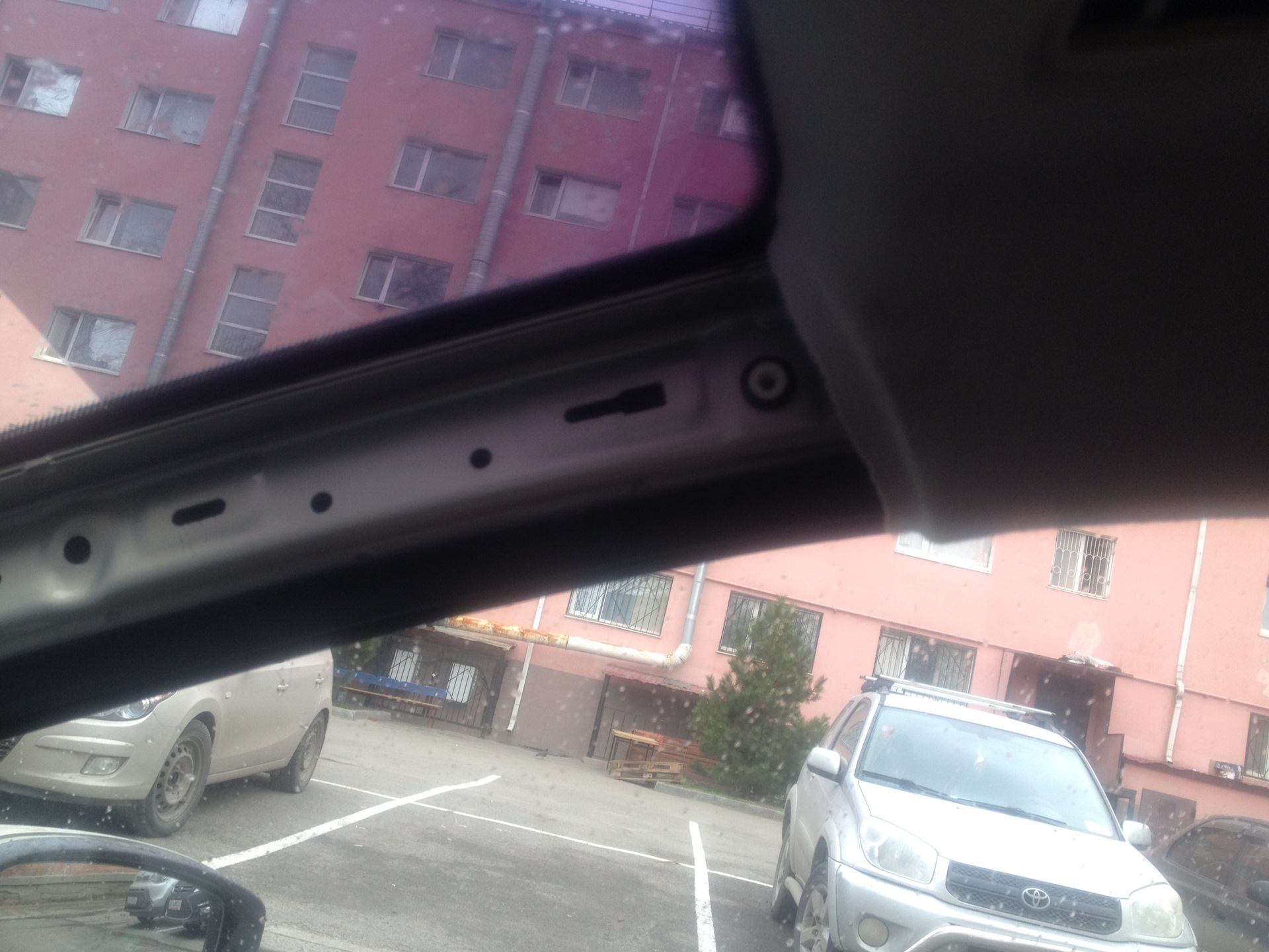

Жму руку, все подробно и с расстановкой! Стойка легко снимается?
Стойка сдергивается как бы вдоль лобового, нужно учитывать что три клипсы крепят ее и брать нужно между ними, а не сверху — иначе тонкий пластик поломается. Также все работы с пластмассой очень желательно производить в теплое время года или в теплом гараже, так меньше шансов уработать пластик.
