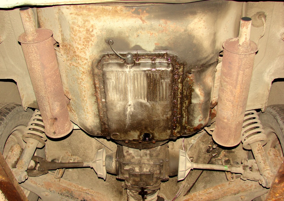

Причина действительно оказалась в замке зажигания. После его замены двигатель заводится как часики! На радостях решил заменить масло в двигателе. Сильно МЕТЕОРа баловать не стал и залил простое "тракторное" масло. Для него и такое сойдет)))
При сливе масла уронил сливной болт поддона в ведро с отработкой. Не беда! При помощи медицинской перчатки достал и не запачкался. Правда сама процедура напомнила мне сценку из Терминатор2:

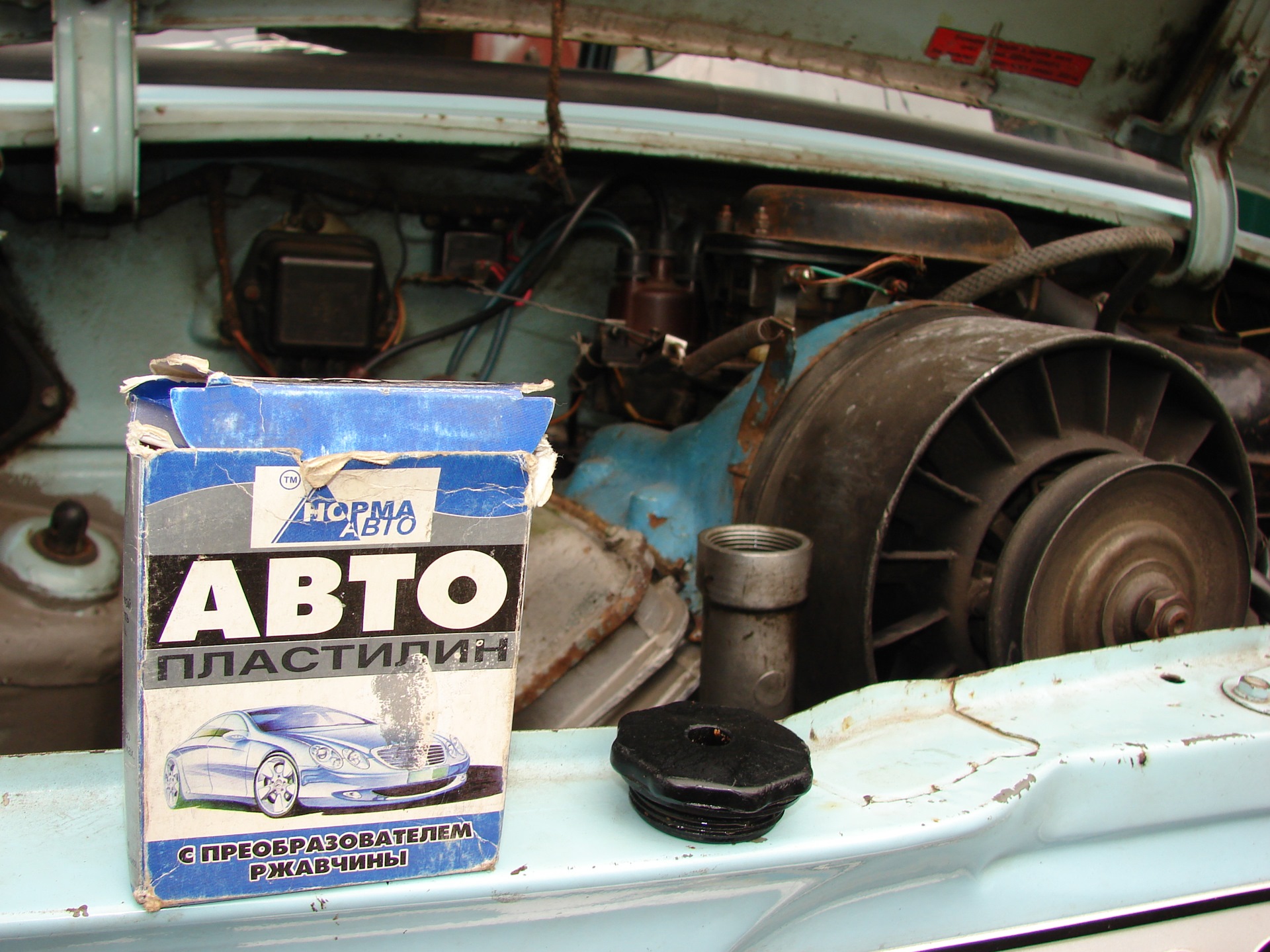

Так-же решил устранить дырку отверстие на крышке заливной горловины. Пока залепил автопластилином и нахожусь в активном поиске новой крышки.

Крышка маслозаливная есть, могу подарить.
с удовольствием приму в дар маслозаливную крышку))

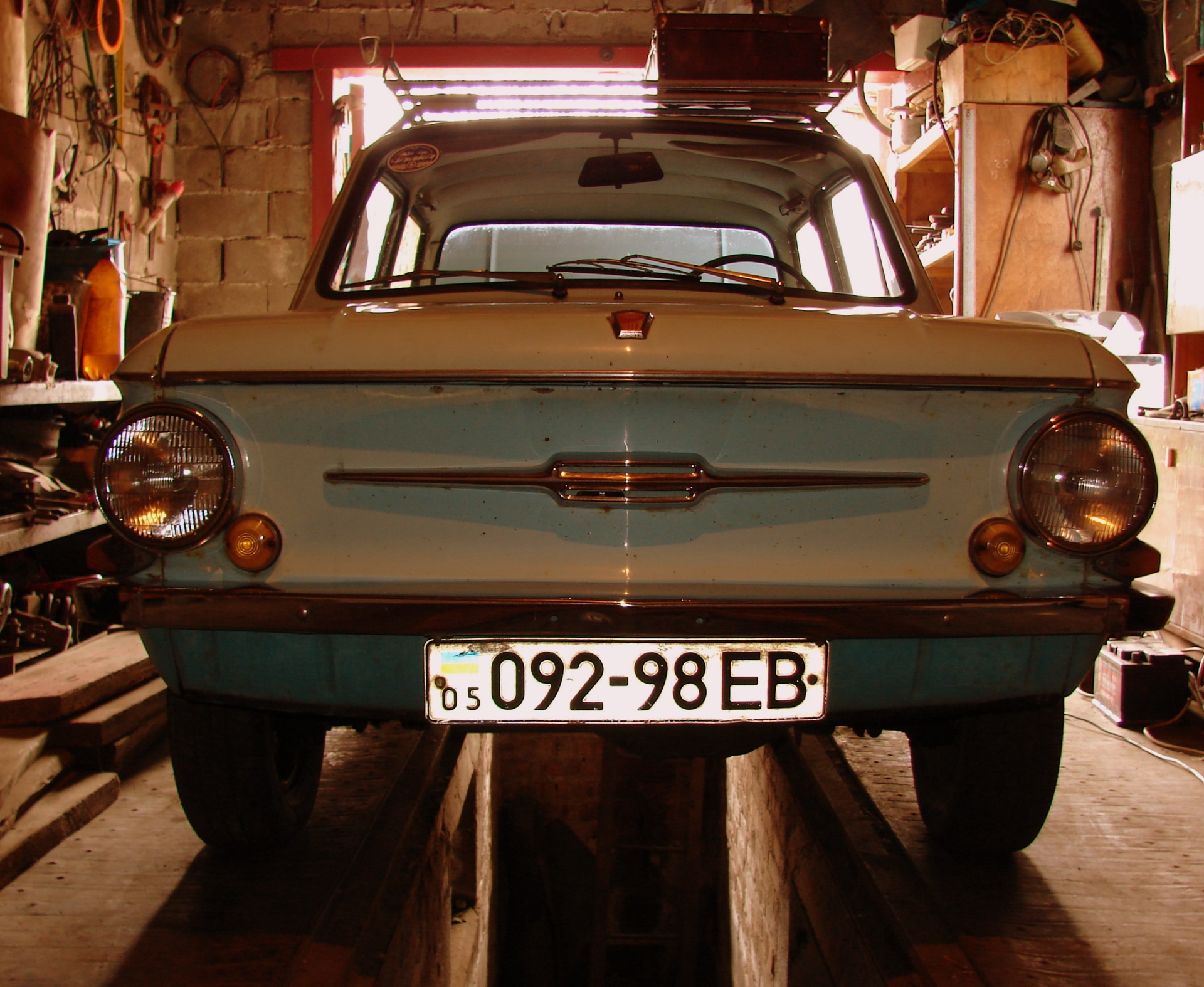

Красный зазик тридцатка?
да! тридцатка.
крышка горловины подходит от таврии и сенса. а дырка там от того что мотор картерными бросается.
