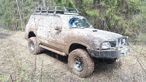

кузов будете лифтовать от рамы ? или коробку замените на зд-ю? и по моему рычаг надо будет гнуть если коробку от тд оставите (может ошибаюсь) себе ставил коробку от зд колокол от тд и рычаг немножко подгибал а то упирался в консоль, передаточные немного отличаются у коробок и рекомендую главные пары 4,1 ну или 4,3 удачного монтажа
Сделали бодик 2 см что-бы не резать тоннель. Коробка родная от TD42. Ни чего не гнет. Все замечательно. Пары остались 4,6. На 35 -тых колесах будет в самый раз. Только что дособирали-проотестировал. Весь процесс занял в общей сложности 2 дня. Осталось подшаманить проводку.Мотор-огонь. Эмоций полные портки.))))
