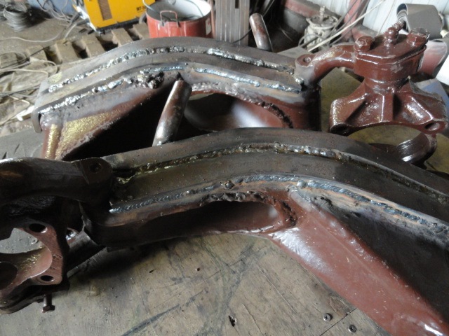

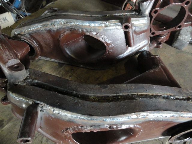

денег 0 . мне ребята обваривали электро сваркой и цеошкой — по переменно — металл мягкий хоть и 10мм. подгонял молотком и примерял, а потом прихватил на свои места и отдал обваривать . металл взял лист и нарезал болгаркой 24мм. шириной . для чего я усиливал — я разварил тоннели для рулевой рейки — в варил трубу 102мм.
