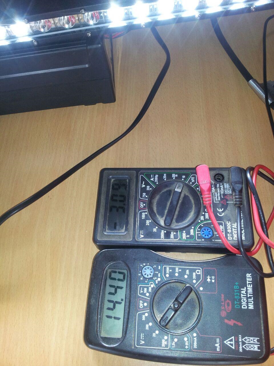

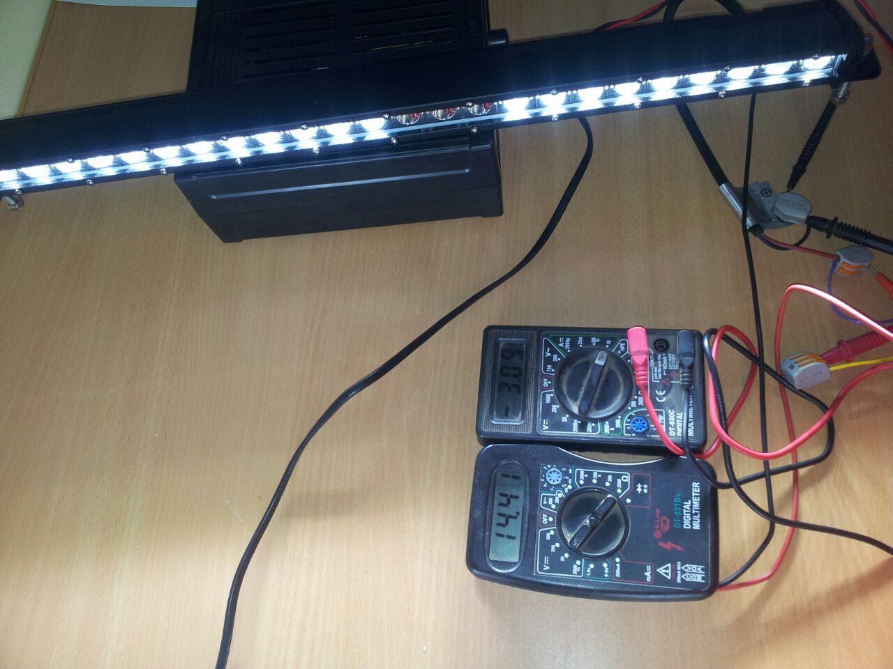

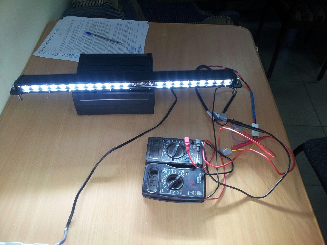

пришла купленная на алиэкспрессе тынц балка (((( не работают 3 диода
мощность заявленная ниже даже с учетом неработающих диодов

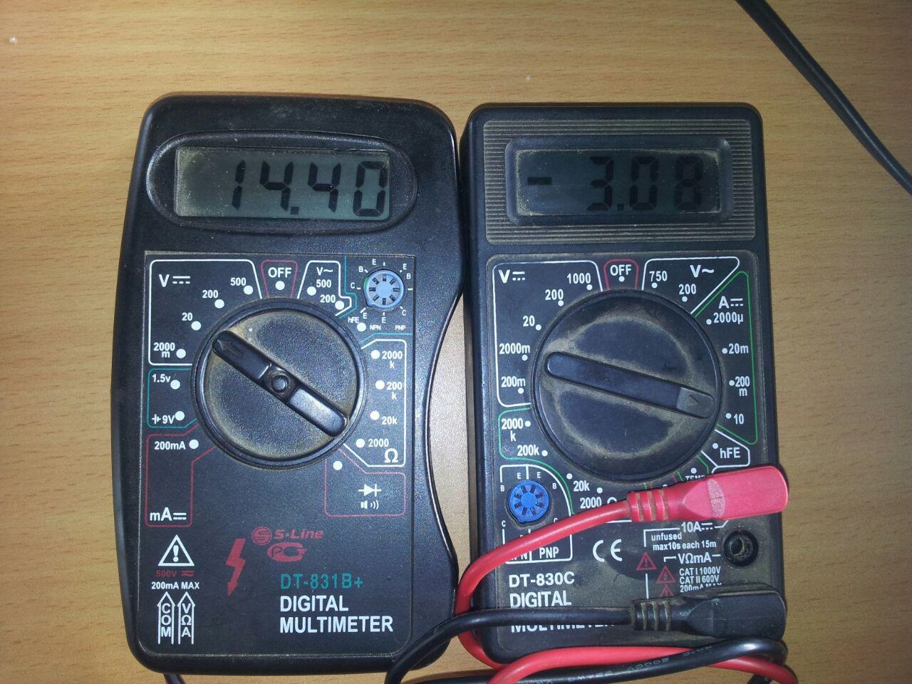

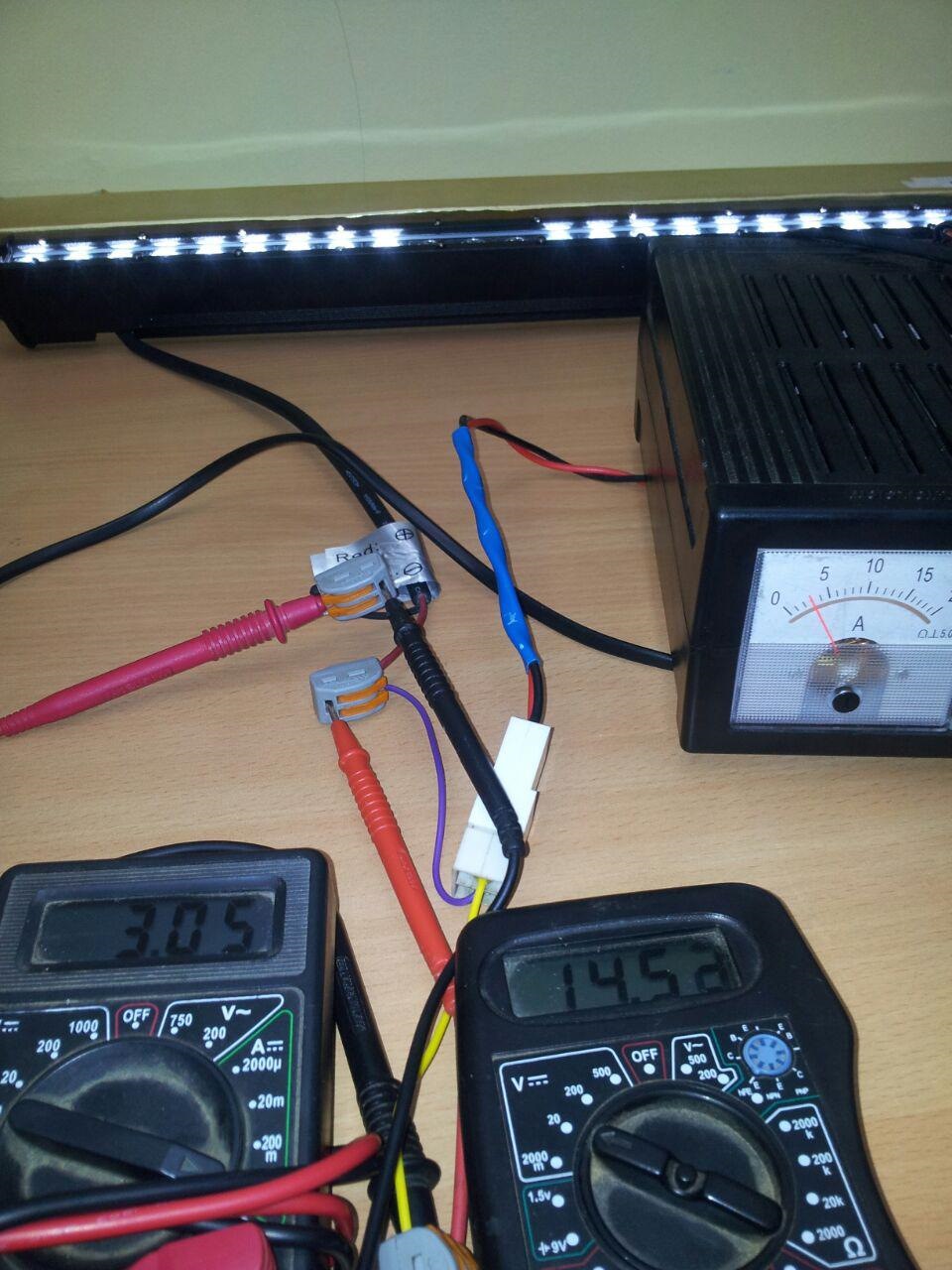

в общем получается что : на балке 24 диода по 3 вата =72вата
24x3=72w
21x3=63w
14,40x3,08=44,352w
44,352\21=2.11w led diode
впереди диспут
и ремонт

В этой "балке" диоды 1.5Вт
За почин можно и предъявить, да еще и потребовать нормальную взамен. На Али если убедительно возмущаться, часто продавцы, чтоб не портить репутацию, отправляют бесплатно недорогие вещи. Пригрози плохим развернутым отзывом с фотографиями. Может даже диспут не потребуется.
в любом случае не 72 вата и чинить прийдётся
Диоды могут быть и 5w, но когда их включаешь на полную — начинают мерцать. Поэтому производители с помощью драйверов занижают мощность процентов на 15-20.
