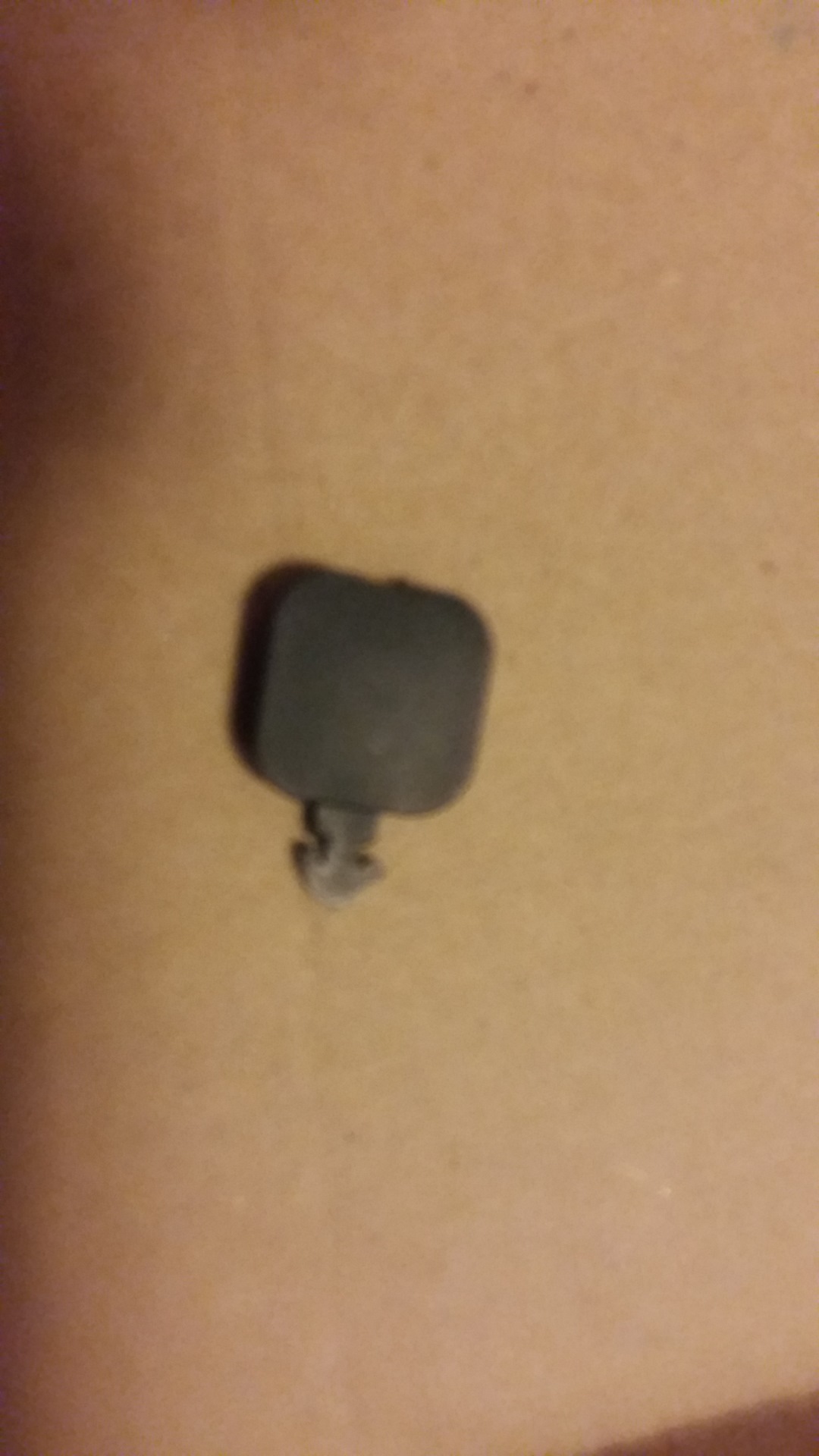

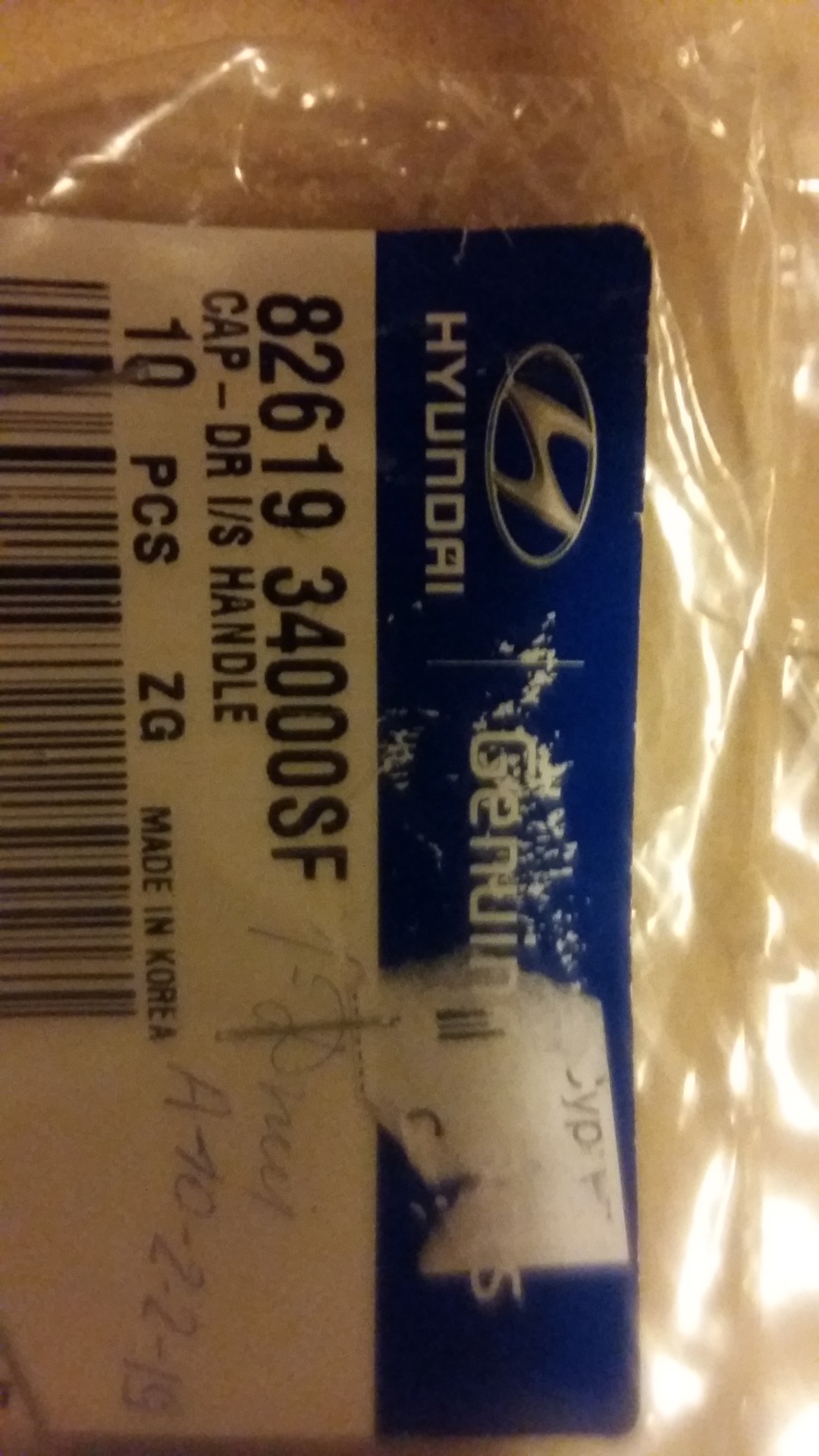

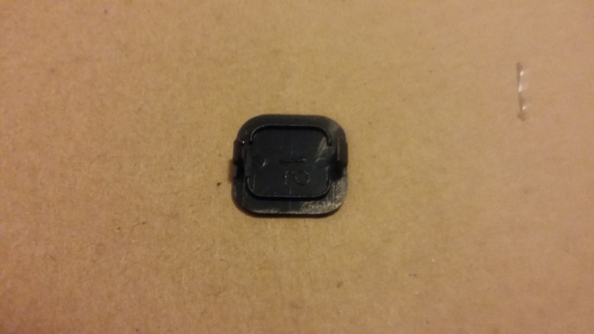

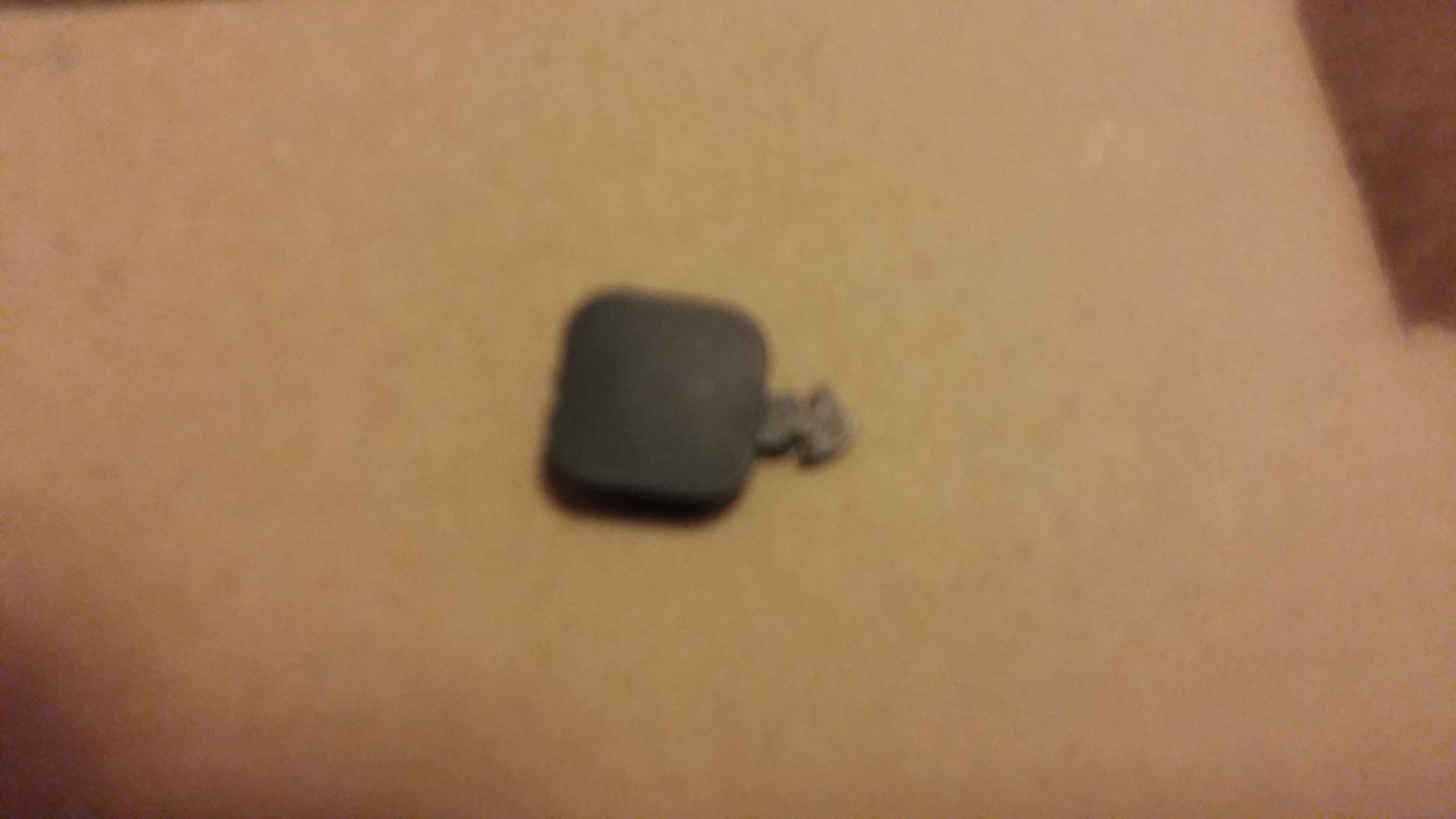

Всем привет, когда разбирал обшивку двери, снимал внутреннюю ручку и потерял заглушку (маленькую пластмасску закрывающею болт). В Екзисте на Гетз ее не нашел она продается только вместе с ручкой ценник около 900 рублей, начал писать на разных форумах и выяснил что есть похожие от Санта Фе и Соляриса, спасибо за помощь в поиске парт-номеров serjiopol и strebok для Санта Фе — 82619-34000SF, для Соляриса — 826191R000RY.

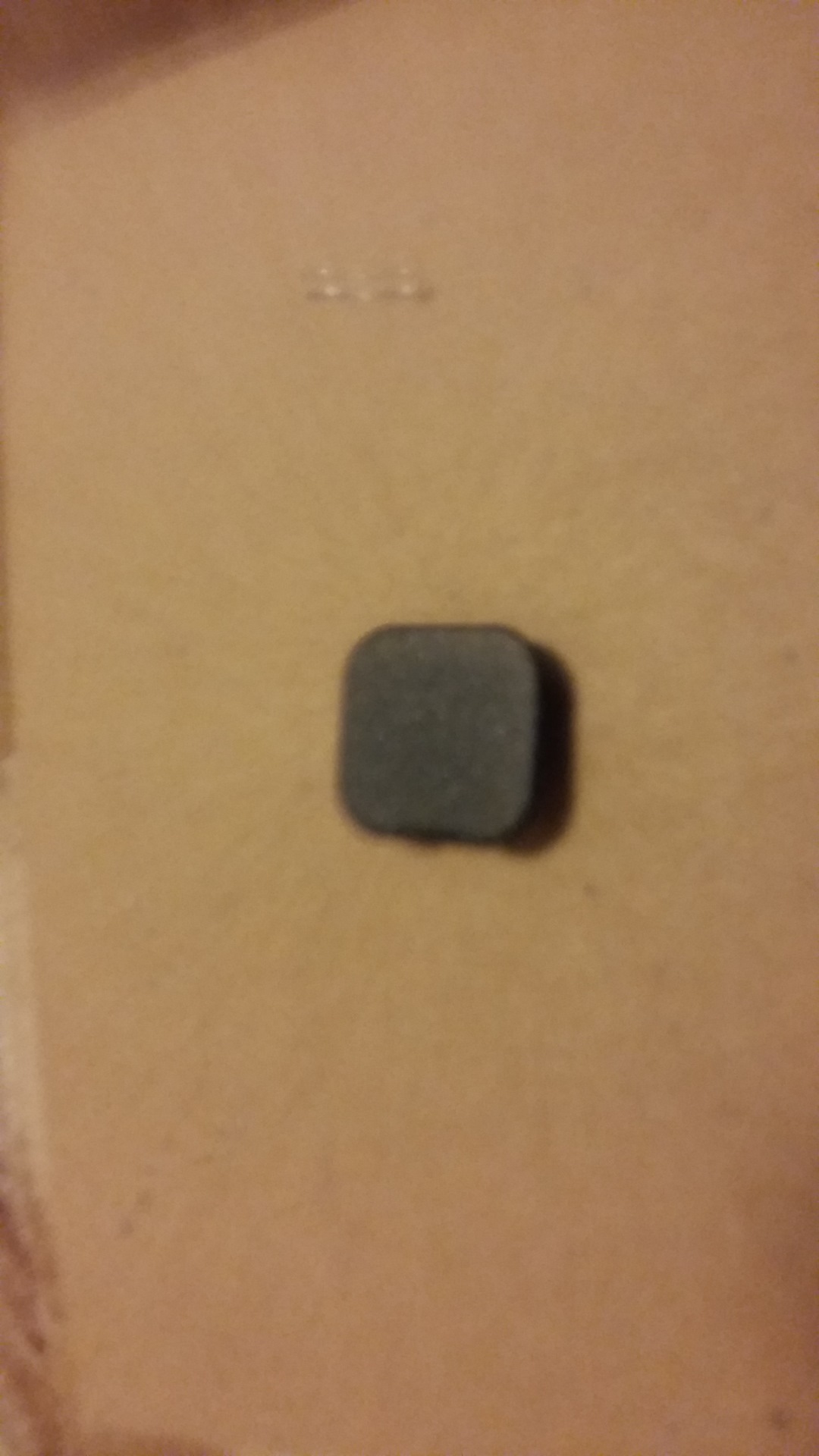

Закал обе для сравнения от Санта Фе похожа, но без язычка, а вот от Соляриса подошла как родная.
Поэтому заказываем от Соляриса 826191R000RY
Может кому пригодится запись.

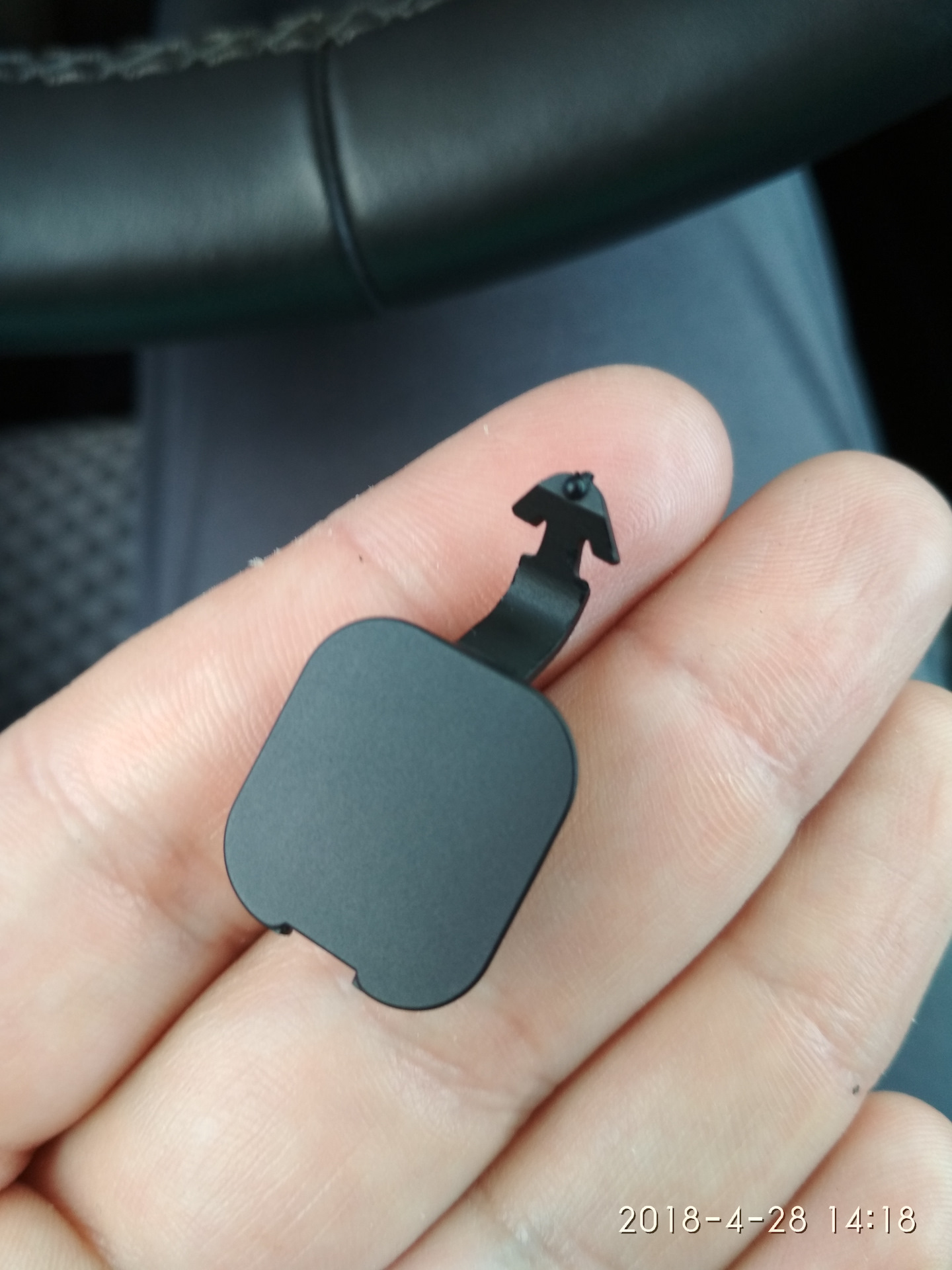

Спасибо автору! Заказал 82619 1R000RY и подошло чётко и даже в цвет на гетз 2006 г.в. Заглушка матовая. Заказал 3 недели назад на эмексе за 41 рэ, уже цены от 71 рубля…
Автор рад что завись кому то помогла)

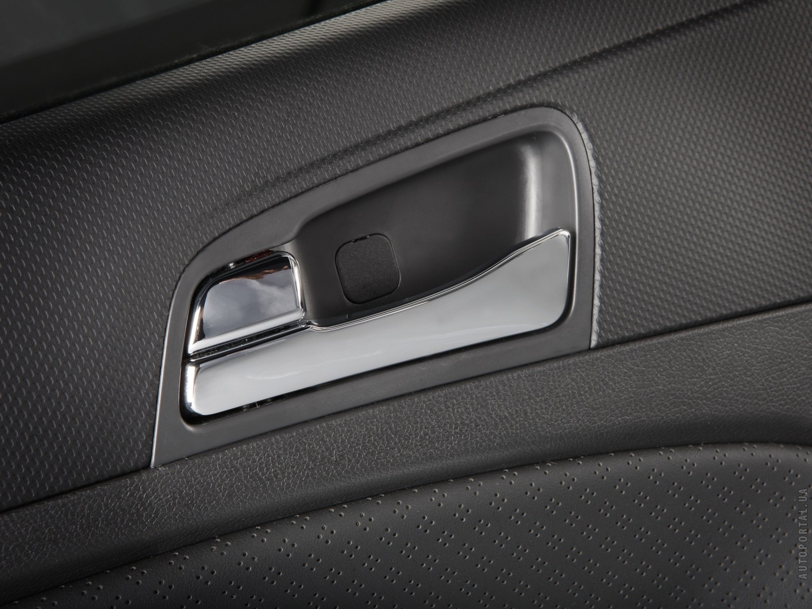

Подскажи пожалуйста, заглушка матовая или глянцевая?
У меня такая

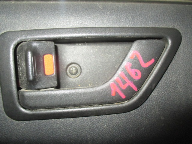

у нас рабочие гетцы производства октябрь 2006, заглушки квадратные. Спасибо за партномер!
Незачто))

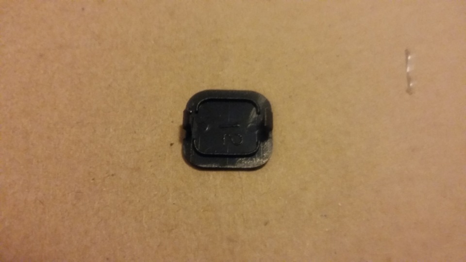

У вас такая

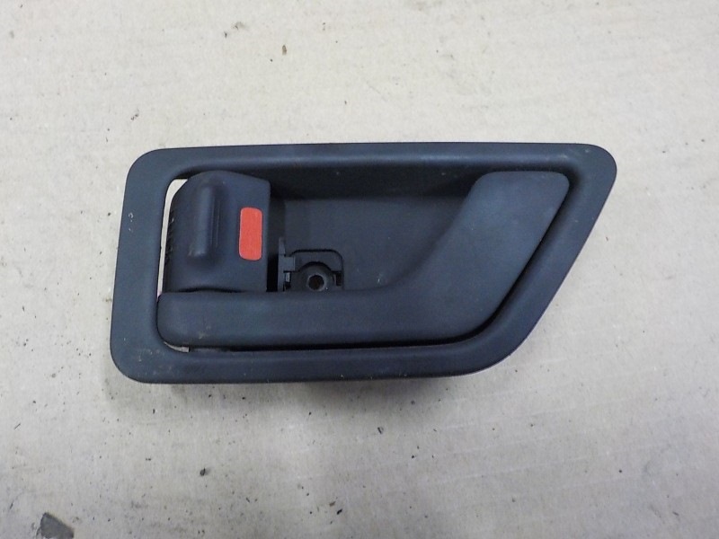

Getz 2009 г.в. выштамповка ручки двери круг, увы эта не заглушка не подойдёт.
Есть такие ручки, вообще странно что их начали делать, не красиво же.
А позвольте взглянуть на вашу.
P.S. Возможно от года выпуска зависит.
