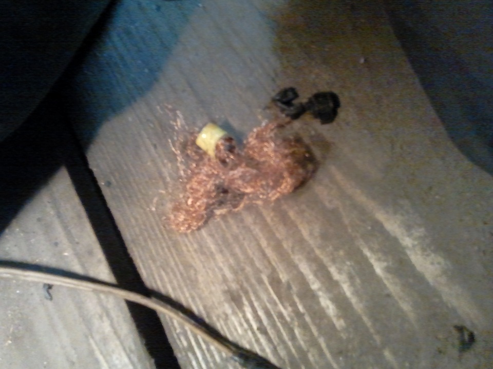

Поехал в гараж. Снял колесо, хотел открутить, достать старый датчик, а хрен там) засел намертво)) С помощью гвоздя, отвёртки, молотка и какой-то матери)) это датчик удалился, результат на фото:))

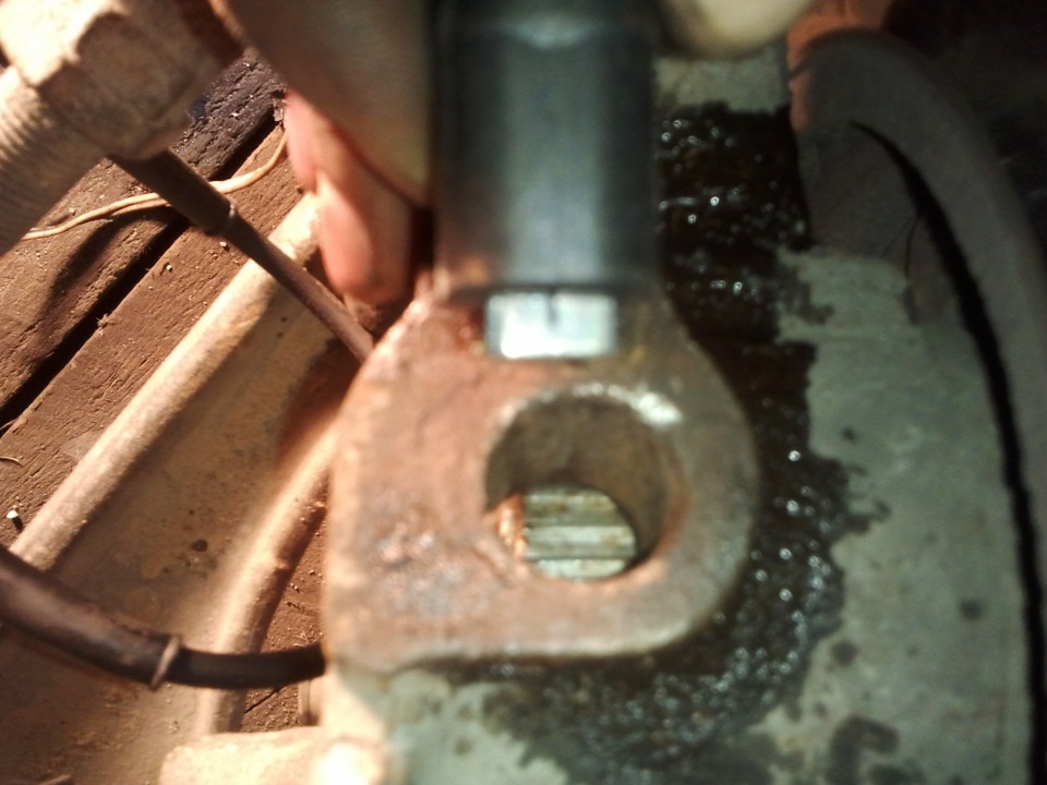

Ставить вертикально — фото 1. А вообще как по своему опыту, то скорее всего зря ты родные датчики курочил. Там вроде как и ломаться нечему, а вот провода от разьёма до датчика часто переламываются. У себя впаял новый провод прямо от датчика до разьема и все стало норм.

Я что-то пару раз аккуратно пытался достать этот датчик спереди, у меня не получалось(((

Аккуратно достать вряд-ли получится, я выдалбливал)
