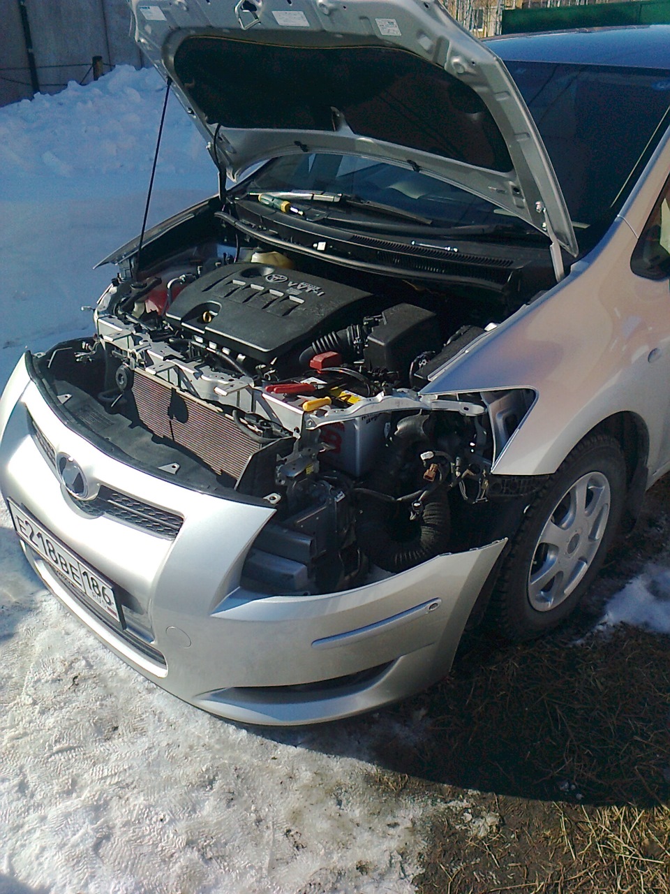

Все снимается легко, даже легче чем на 150 королле.

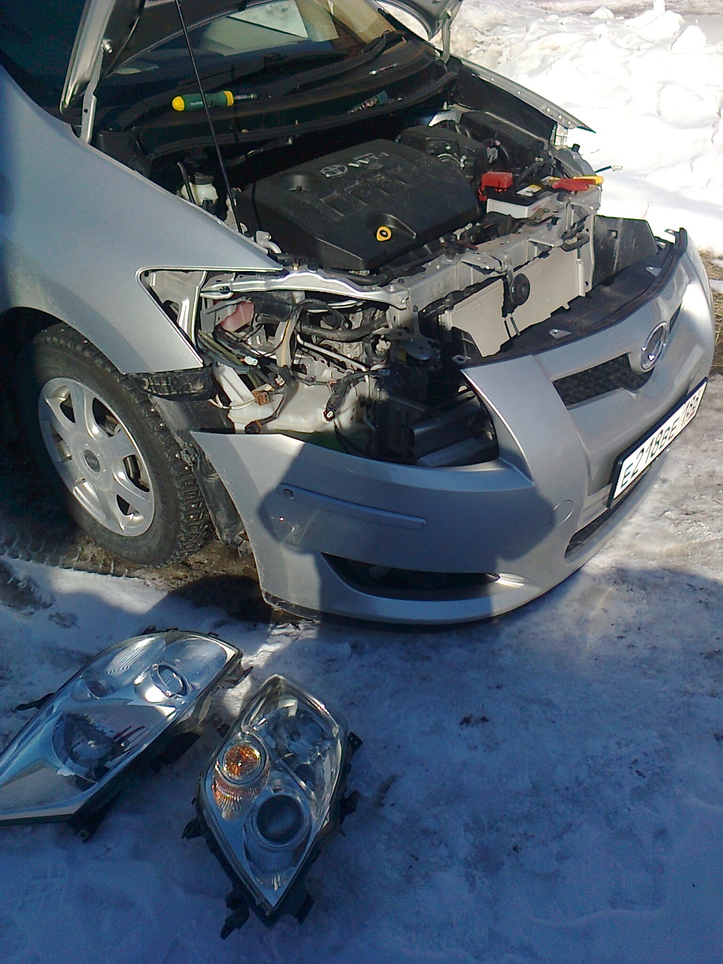

Фары разбирал и собирал с помощью коробки и фена. В бж марины про это написано.
лампочки, заглушки и игнитор ксенона демонтрируются перед разборкой фары.

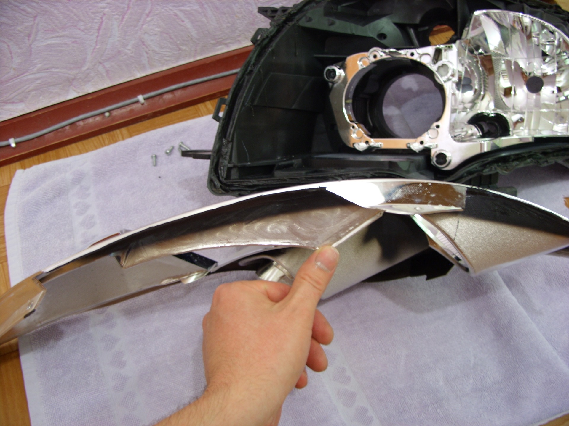

при сборке фар старый герметик разравнял, частично убрал и тонкой колбаской добавил новый.
чтобы фары не потели нижний край масок нужно спилить так, чтоб горячий воздух от ламп подымался вверх

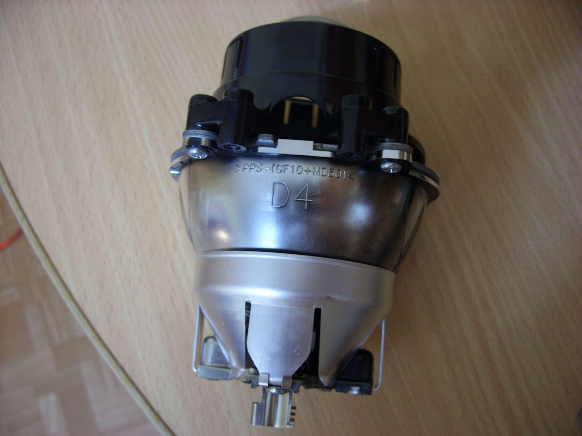

блок ближнего света, крепится на 4 шурупах;при снятии и постановке регулировки света не сбиваются, что очень радует.
ожидал худшего состояния отражателя)ан нет) вверху есть небольшие тепловые трещины, но это не страшно, еще походит.
в целом состояние ах.ное.
маркировка, если кому нужно блоки 50, линза 40.

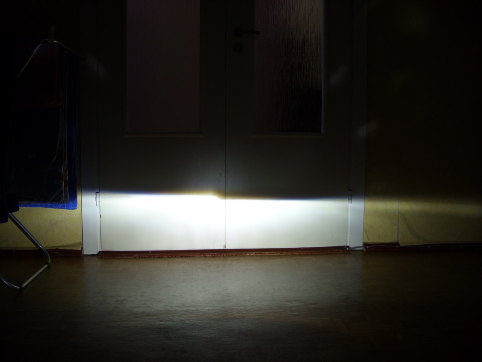

шторка в оригинале, с.ка доли миллиметров решают на дороге метры) шторка в блоке стоит именно так, когда фара светит изображение переворачивается из-за линзы.
и тут возникает вопрос как дальше быть) из плюсов — шторка переворачивается и всеми пазами встает также без доработок, вроде бы вот оно решение)но меня смутила эта металлическая планка;в оригинале она находится перед линзой, а если шторку перевернуть, то эта планка будет перед лампой, а это уже нарушение конструкции и хз че потом дальше будет, не зря же ее расположили именно так;в гаражных условиях конечно можно б было ее переклепать на другую сторону, но дома никак) и еще одна подлянка от япошек)сама шторка в блоке по горизонту стоит не ровно, а чуть повернута вправо, чтоб получался скос света влево; в идеале для правильной переделки на леворульный свет нужно переклепать планку, повернуть по горизонту саму шторку в блоке чуть левее, ну и перевернуть саму шторку;но повернуть по горизонту шторку в блоке в домашних условиях не вариант, тут нужен инструмент, тиски и точность; я пошел по другому пути…

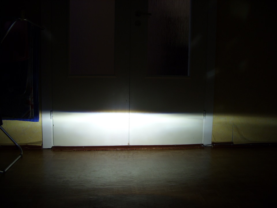

еще передвигаясь на не переделанных фарах заметил что никто мне не моргает, значит я никого не слеплю;фары с японии настроены, их 100% никто не крутил;мне нравится как освещается дорога слева, а если я переверну шторку или наращу, то слева света станет меньше)а зачем?если никого не слеплю, зачем урезать свет)чем больше света на дороге, тем лучше) и решено было просто уравнять правую стг (свето-теневая граница) с левой, получив при этом качественное освещение дороги по всему горизонту.
как до этого писал шторка слегка повернута вправо по горизонту и чтобы получить ровный свет нужно спилить выступ не просто вровень, а чуть более в левой части
праворульный(родной вариант)
тупо перевернул шторку, как видно все равно горизонт завален справа, из-за заводского поворота шторки вправо
конечно идеального горизонта не получилось, но почти норм)поверьте на дороге этого хватает прям на отлично) я и так немного пильнул шторку слева, если еще стал пилить, увеличивая засветку справа, появился бы риск немного оголить пучок и ослепление встречки обеспечено.
лампы новые настоящие осрам d4s; как видно ровный свет что слева, что справа, все видно отлично; проехал по трассе, вообще ах.но, дорогу вижу вовсю ширь) и никто не моргает реально.

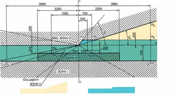

еще вот такое нашел. … Два варианта светового пучка, допустимые Правилами ЕЭК ООН (отмечены желтым и голубым) Схема расположения контрольных точек и зон на экране, размещенном на расстоянии 25 метров от фары. При сертификации фары на соответствие ГОСТам и Правилам ЕЭК ООН в нее вставляют так называемую «эталонную» лампу с минимальными отклонениями параметров. В серийных фарах допускается 20-процентное отклонение освещенности от нормы. … ЗЫ: ДОПУСКАЕТСЯ 20%!)))

На втором фото, где фары обраткой лежат — белые штукм — это корректоры? У меня такие тоже стоят.но вроде не подключены. Регулятора в салоне нету, а датчик — имеется.

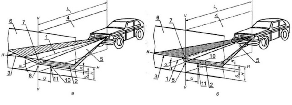

Это касаемо галогена, в ксеноновой лампе все совсем по другому
Забыл источник указать…
quto.ru/journal/help/7013/
Я бы про галогенки вообще не писал!
Это именно про Ксенон!
А вот сам ГОСТ: docs.cntd.ru/document/gost-r-41-98-99

значит фары без бампера не снять ай беда…
да мне кажется лампы дальнего света без съема бампера не поменять)
бампер легко снимается
Да это корректоры и они у меня подключены, а колесика в салоне нет)японцы чудят)
