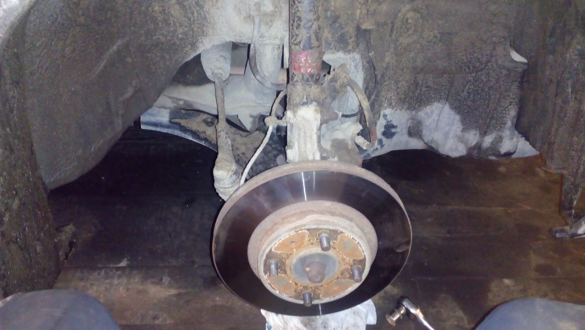

Добрый вечер) появился выходной решил заняться машиной) у меня на 60км/ч появилась вибрация при нажатие на тормоза решил проверить направляющие суппорта ) проверил задние все хорошо) заново смазал собрал) а вот с переди сто на левом что на правом нижняя направляющий захрясли( промыл прочистил) смазал) вот теперь надо проверить биение если не пропадет то капать глубже)

Диски перед под замену.
диски бьют? повело наверное
Да может быть(
Antibits
Да если и так я надеюсь это задние просто передние новые(
