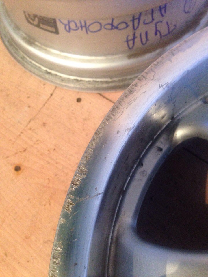

Наконец-то появилось время заняться дисками.
Купил шкурку 800-1500-2500.

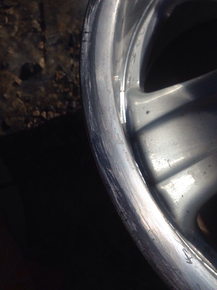

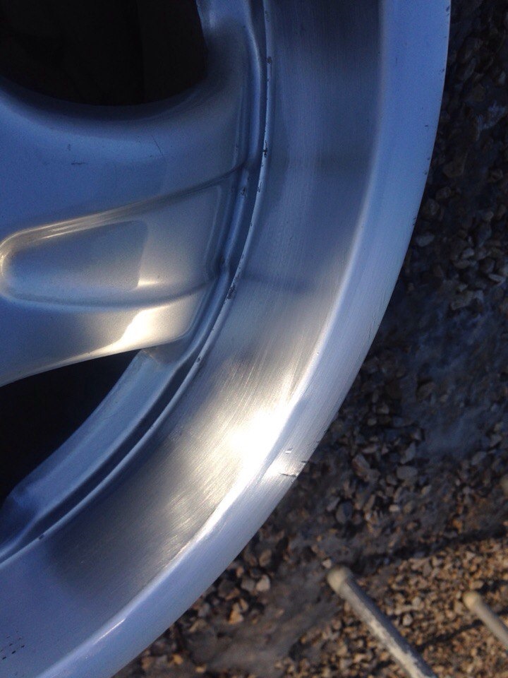

На одном диске были следы бордюра что ли, за него переживал больше всего, но небольшая обработка напильником и затем 800 шкурка, получилось вроде бы не плохо.
Думаю постепенно за 1-2 недели довести диски до идеального состояния и потом предстоит покупка резины)
По мере продвижения работ буду добавлять фотографии. :)

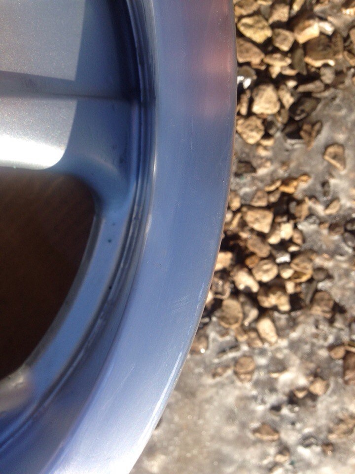

P.S. Думаю о конечной обработке, есть 2 варианта :
1) После обработки полок 2500 шкуркой покрыть их лаком;
2) Полирнуть пастой ГОИ (но эту процедуру нужно будет производить минимум раз в месяц).
Буду очень рад Вашим советам и комментариям!

По полке можно и то и другое. Полировки без защиты скорее всего даже на месяц не хватит. После шкурки 2500 неизвестно как лак будет держатся :-)
