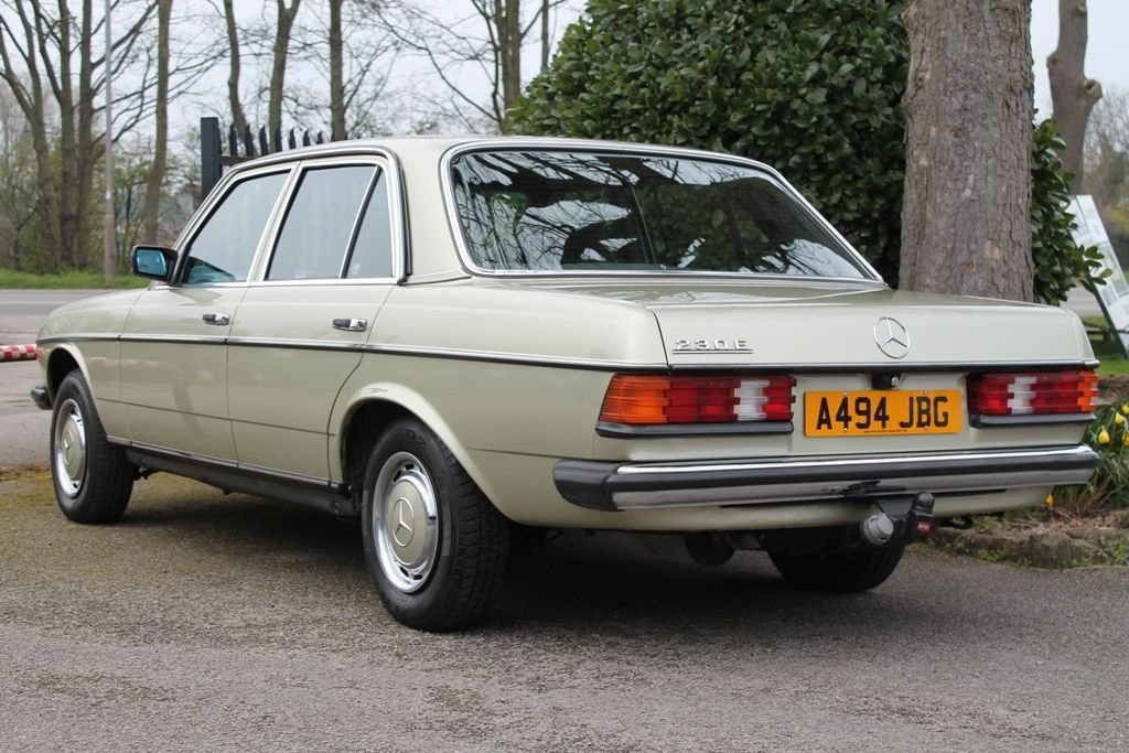

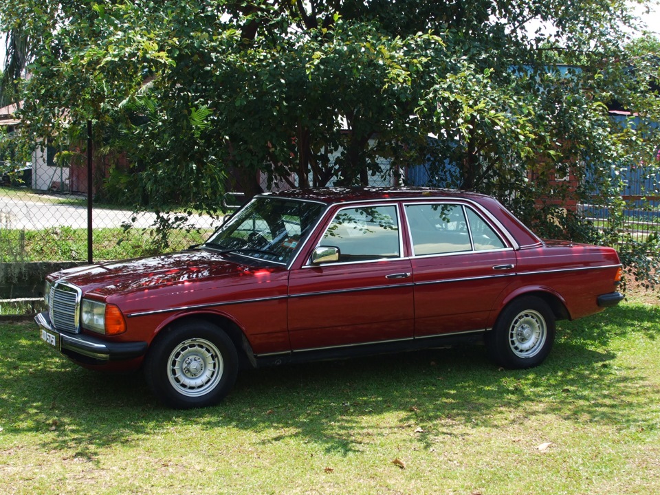

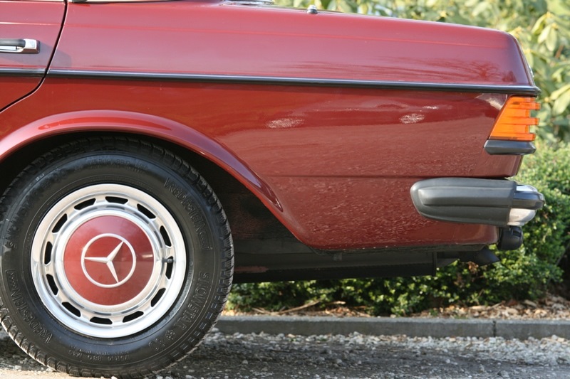

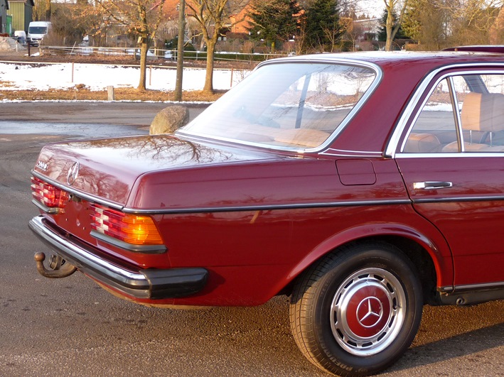

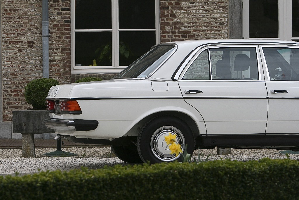

Хотелось бы дать совет тем кто хочет купить Mercedes Benz W123 но ещё не знаком со всеми тонкостями этой модели. Очень неприятная болезни у 123-го кому вьехали в зад или который вёз тяжелые мешки с кортошкой.
За долгие годы не щядной эксплуатации и тяжелых грузов в багажнике, корма у 123-го кузова проседает. Причина тому, сгнившие задние лонжероны под багажником или просто перегрузы. Когда покупаете 123-й Мерседес, пристройтесь к машине с боку и взгляните на декоративную линию вдоль кузова с переда к заду и нааборот, у многих 123-х эта линия сразу после задней двери завалена вниз. Как правило, если снять заднее сиденье у машины с заваленым багажником, перегородка между багажником и салоном имеет трещину.
Ниже пару фотографии как должно выглядить здоровый кузов.
