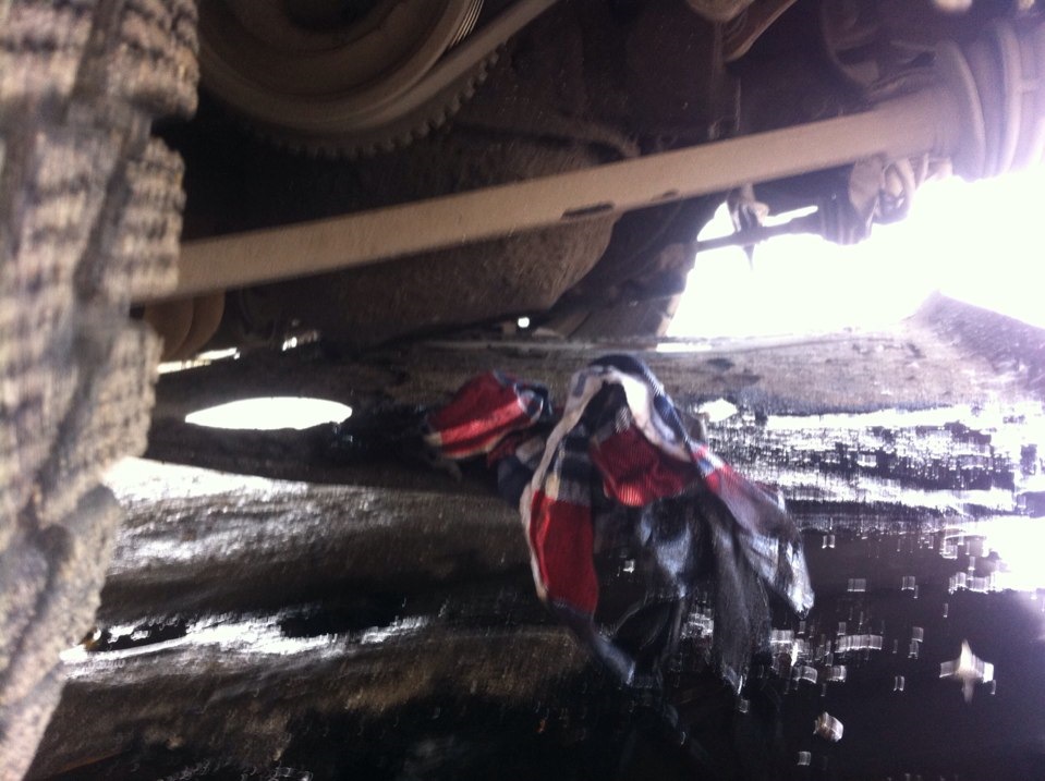

Всем доброй ночи и очередная запись о моих приключениях с машиной. Все началось наверно уже давно, после капиталки двигателя еще пол года назад масло все по чуть-чуть уходило, примерно по 0,5 на 6000км, это немного настараживало. И вот на днях выходу довольный с магазина и вижу масло примерно литр под машиной. Первая мысль была масленный фильтр, но когда основательно посмотрел то увидел что течет с поддон почти у болта, там было отверствие с иголку и под давлением его выбивало. Купил новый поддон, открутил 16 болтов и вот мое счастье, все хорошо работает. Единственное пришлось подрегулировать защиту движка, ибо потому что старый поддон был весь вогнут. Фото прилагается

а как так получилось у тебя пробить поддон с защитой?))
Ну он от старого хозяина был не первой свежести, а тут от защиты центральные удары давали вибрацию и скорее всего пошла микротрещина, плюс изменение температуры то +90, то -25 тоже дало о себе знать и микротрещина шла все больше и больше.
