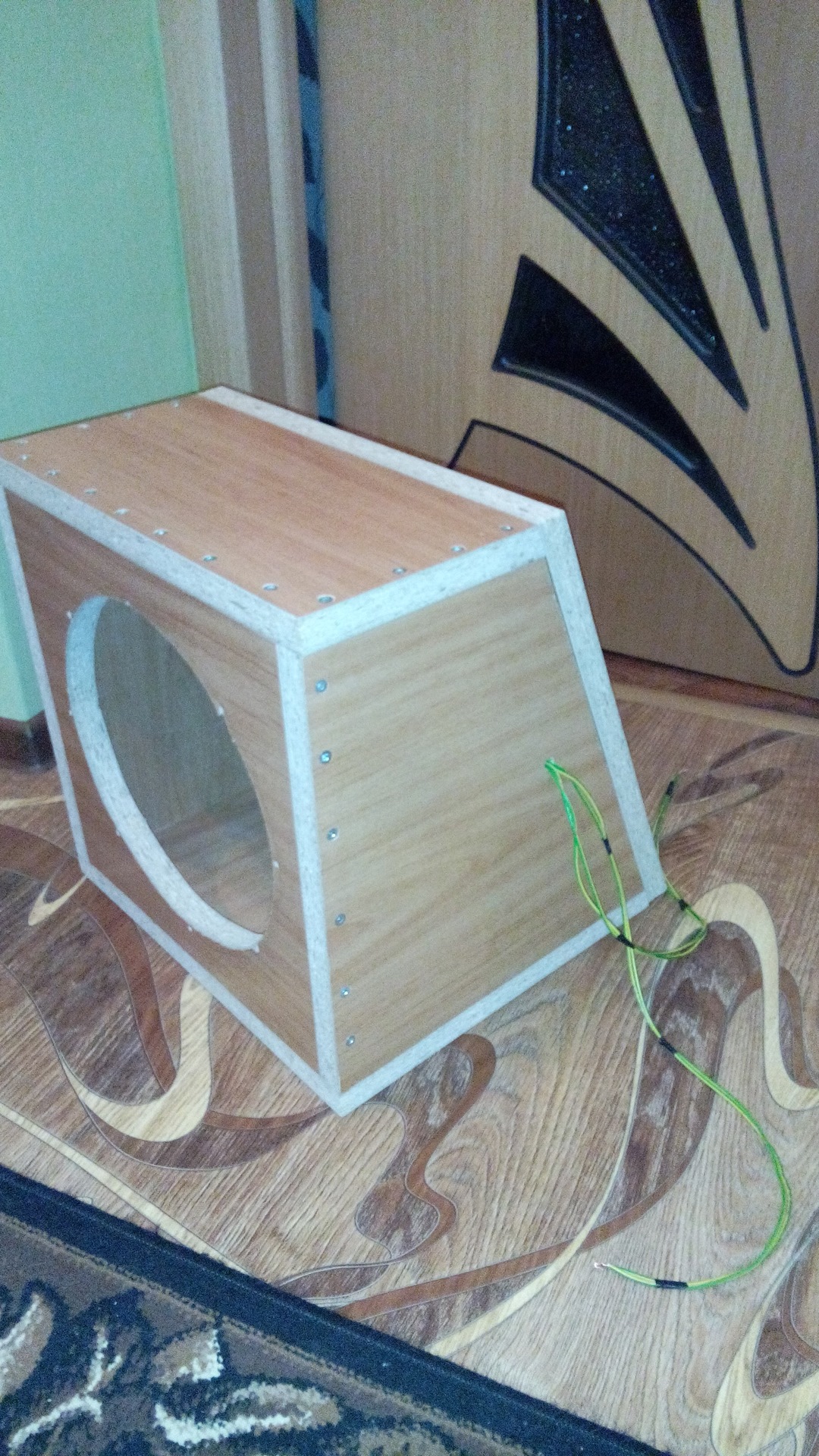

Так как в автозвуке я можно сказать начинающий, давно хотел попробовать как будет играть мой "Лайтинг" в ЗЯ коробе. Думал "а вдруг понравится?" и место в багажнике сразу появилось бы.
И вот выбрал свободный часик на работе, отыскал там не нужные куски ЛДСП 25 мм, взял чертеж ЗЯ короба на 35 литров и принялся пилить. Необходимо было перерасчитать чертеж, так как там использовался материал толщиной 20 мм, а я пилил из 25) Сделал распил на пилораме, все подогнал, прошелся шлефовальной машинкой в задней части, так как идеальный угол спила так и не попали, было разногласие боковин и дна на миллиметр. Собрал короб, скрутил евровинтами почаще (не саморезами так как евровинты на работе халява, да и держут они получше саморезов), все швы прошел герметиком.
Получилось очень даже не плохо, компактный, со спилом под спинку заднего сидения:
Впечатления от данного короба получились двоякие. С одной стороны бас стал несколько быстрее, четче и менее размытый, но с другой стороны баса стало катастрофически мало. КПД сабвуфера стал наверное раза в 3 меньше, играть стал гораздо тише. Мне такой эксперимент пришелся не сильно по душе и я решил оставить динамик в прежнем корпусе, пусть тот и занимает достаточно много места в багажнике. Возможно был бы кузов авто не седан а хэтчбэк или лифтбэк сабвуфер и заиграл бы нормально, но не в моем случае. Короб ЗЯ продал по дешевке ребятам, может быть им он придется по душе!

Мой kixc qs300 тоже был в зя играет что сказать не играет. какое там качество?если саб есть а его не слышно вообще, когда запилил фи понел что зя это бред.
Ну да, пусть SQ системы и строят на зя но это тоже не по мне)
я купил kixc qs300 б.у. почти новый человек собрал его в ЗЯ и он ему не понравился поэтому он его продал, ни стал заморачиваться с переделками короба и т.д. тут еще и обьем играет роль у него Kiker camp 2головы в ЗЯ но короб большой заводской там он играет шикарно!

просто у тебя фронт "не валит" )))) ЗЯ музыкальный ящик! ФИ дудка бестолковая (рассуждаю с точки зрения SQ(качество звука)
Мне бы наверное больше подошел ЧВ, радости бы мне доставил много, мешает его соорудить и воткнуть в багажник только необходимость иметь багажник для работы.
