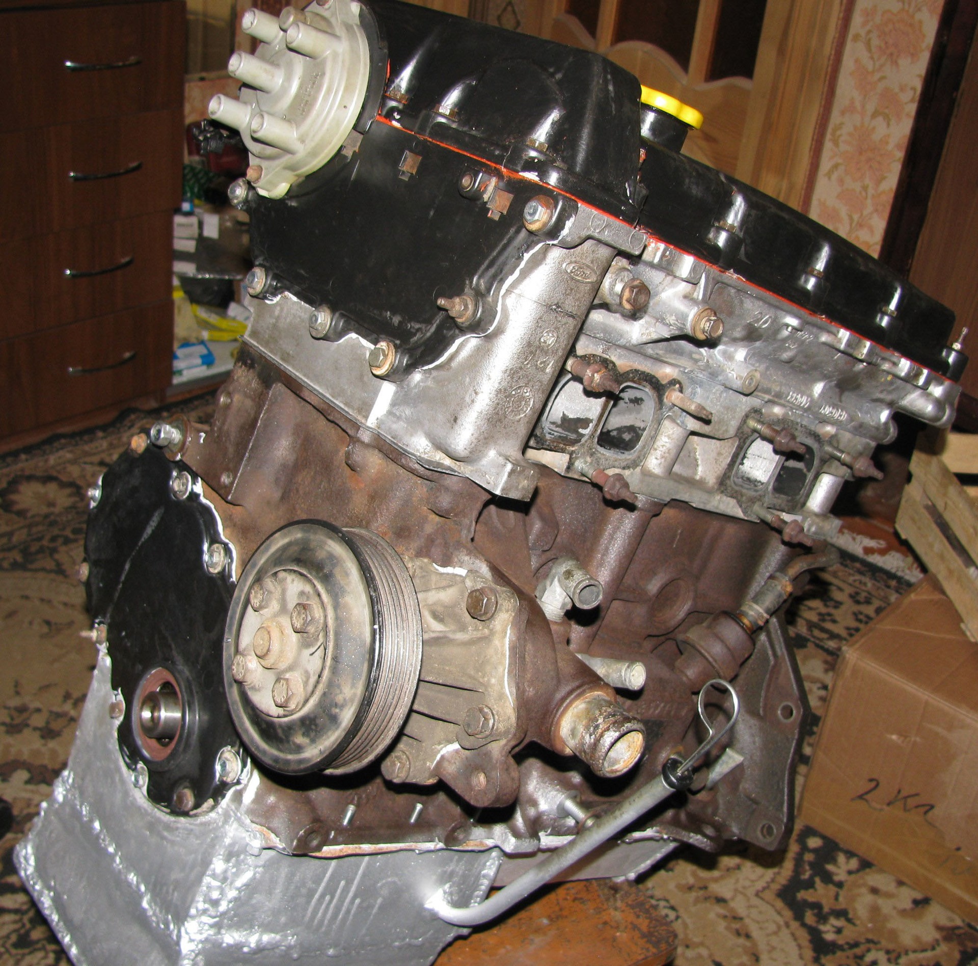

Продолжу рассказ о сборке мотора, что делалось и как собиралось.

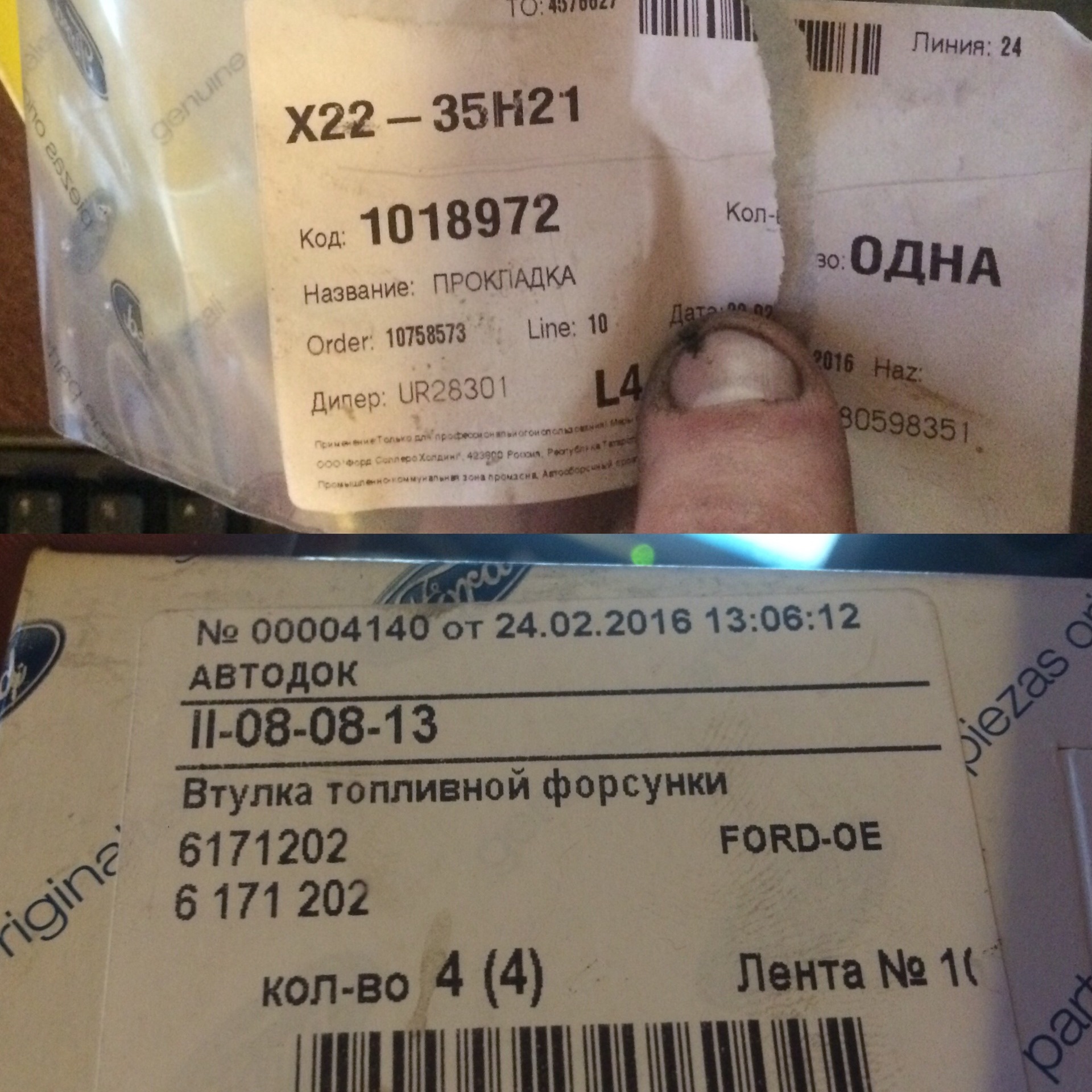

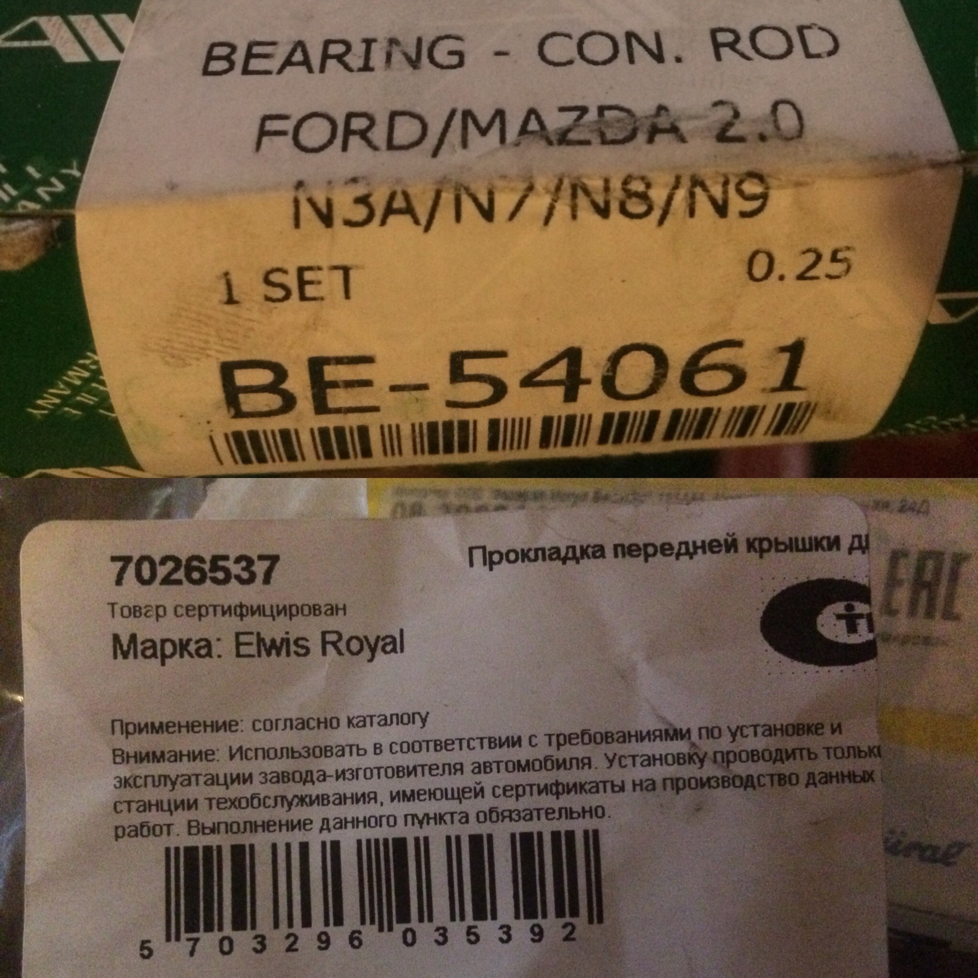

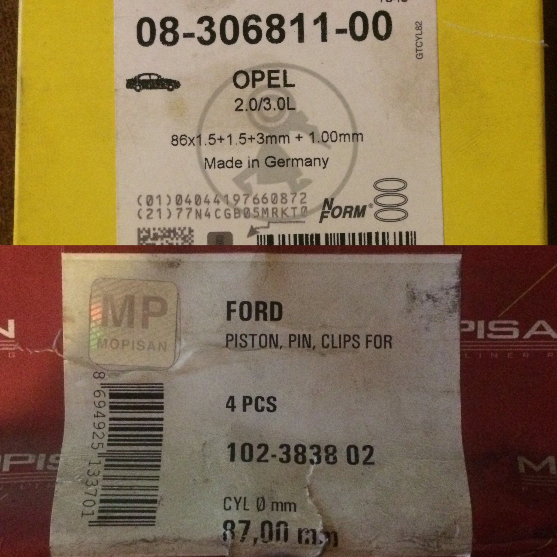

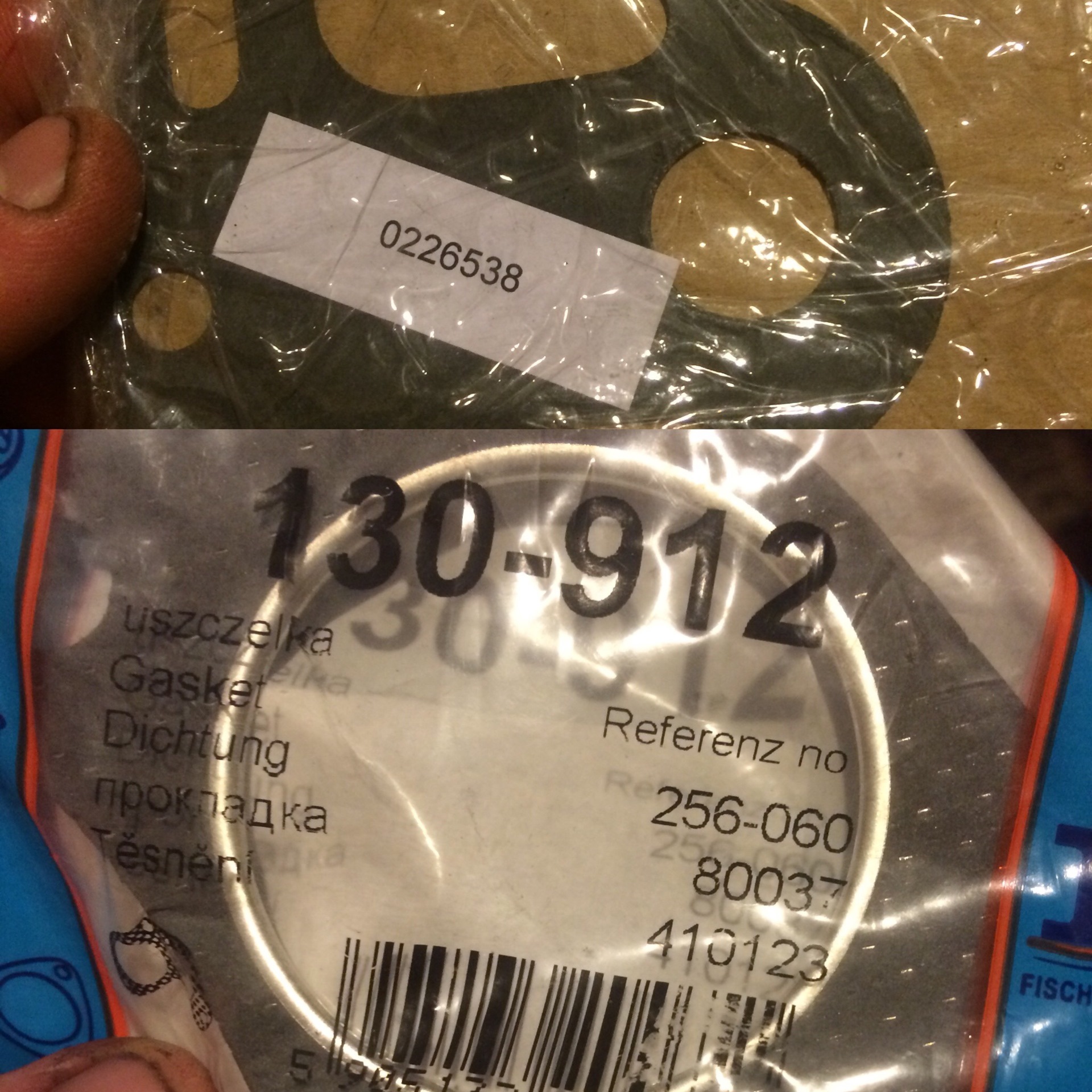

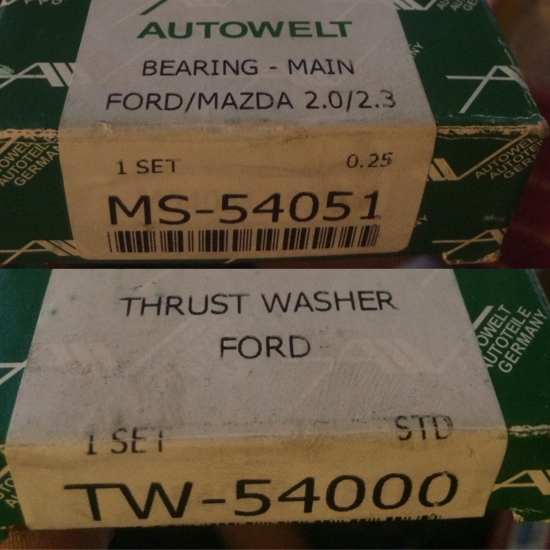

Далее будут фото номеров запчастей, прокладок на данный мотор.

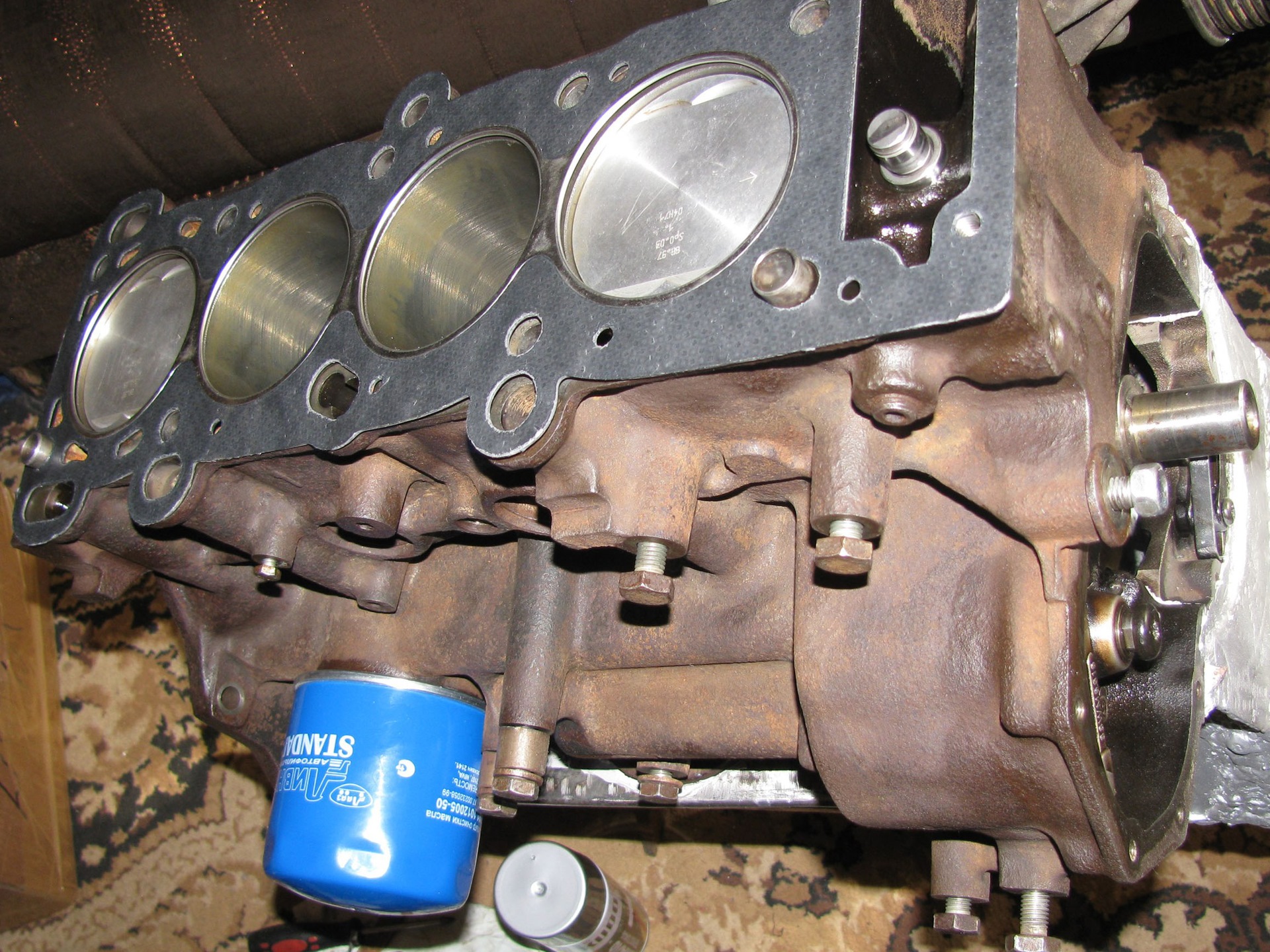

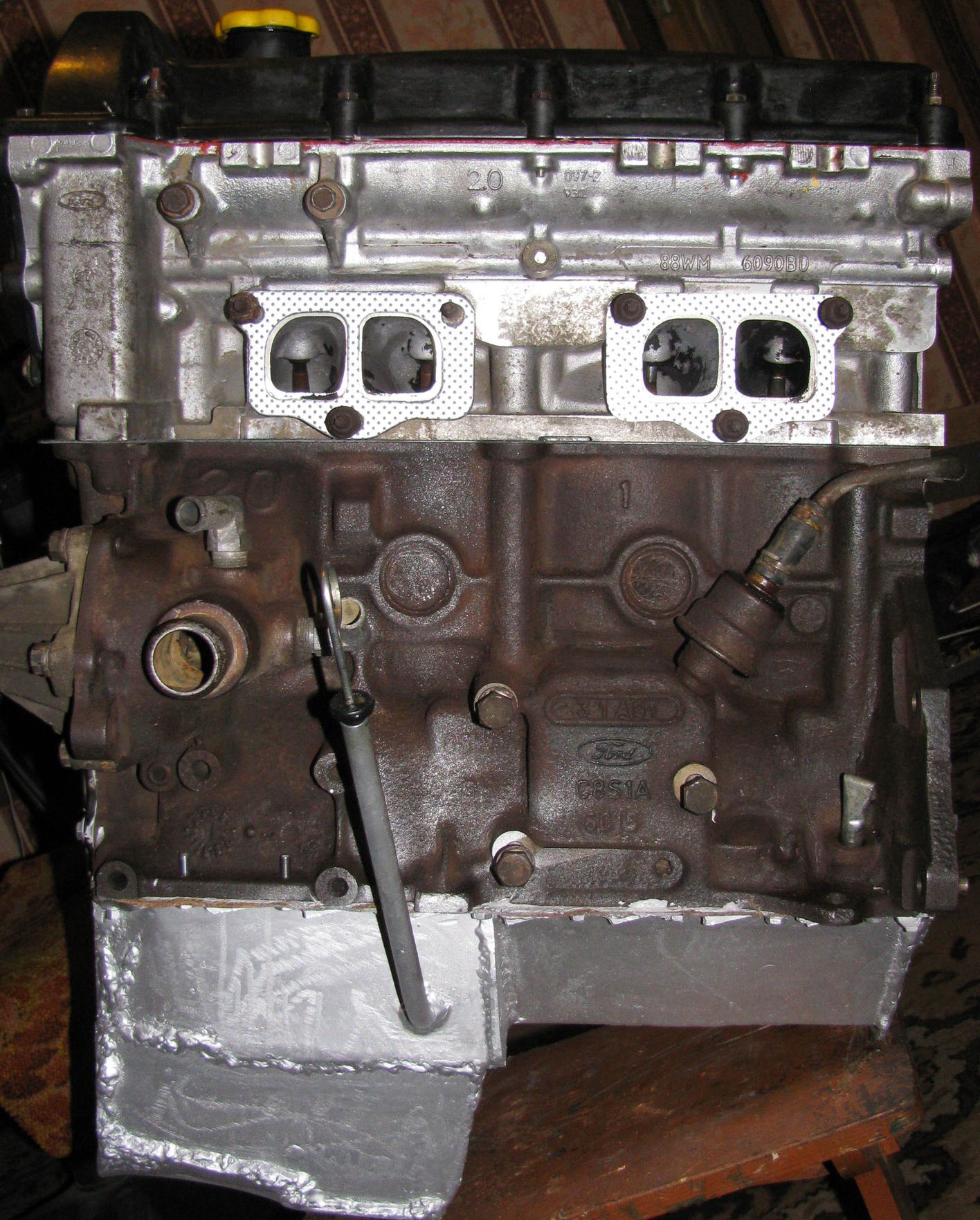

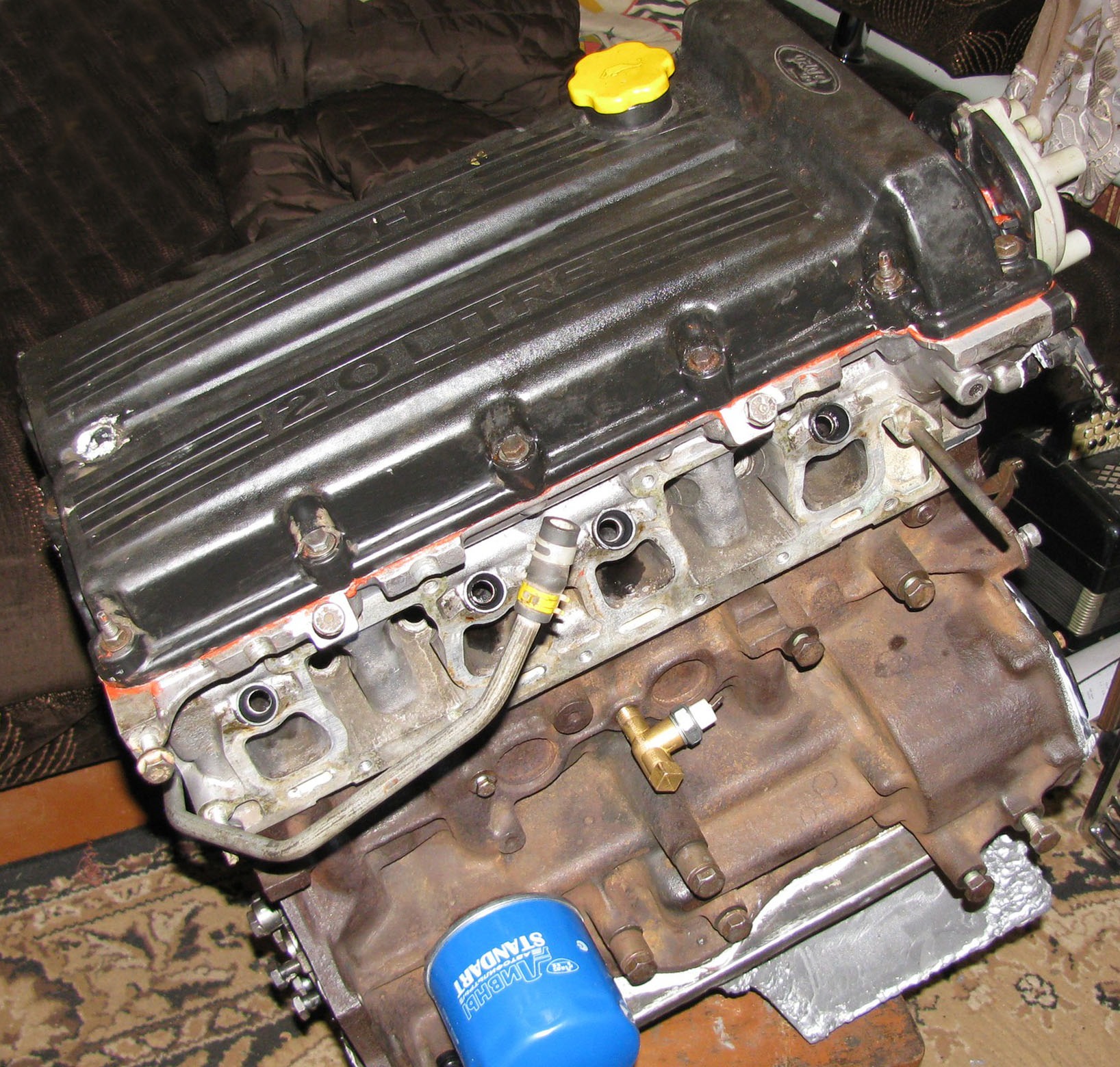

Продолжим по низу двигателя.

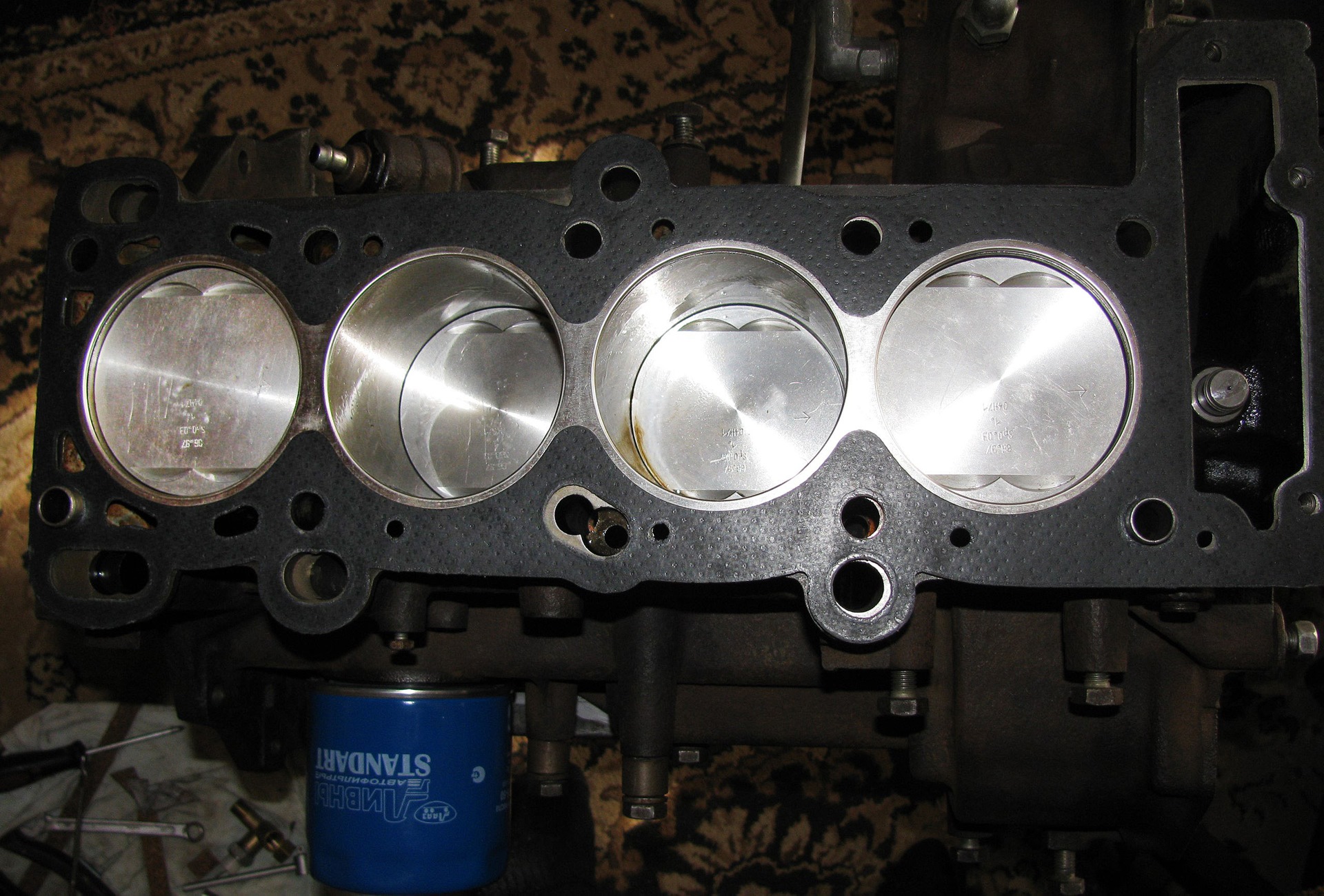

В прошлой части мы собрали низ мотора и его верх.

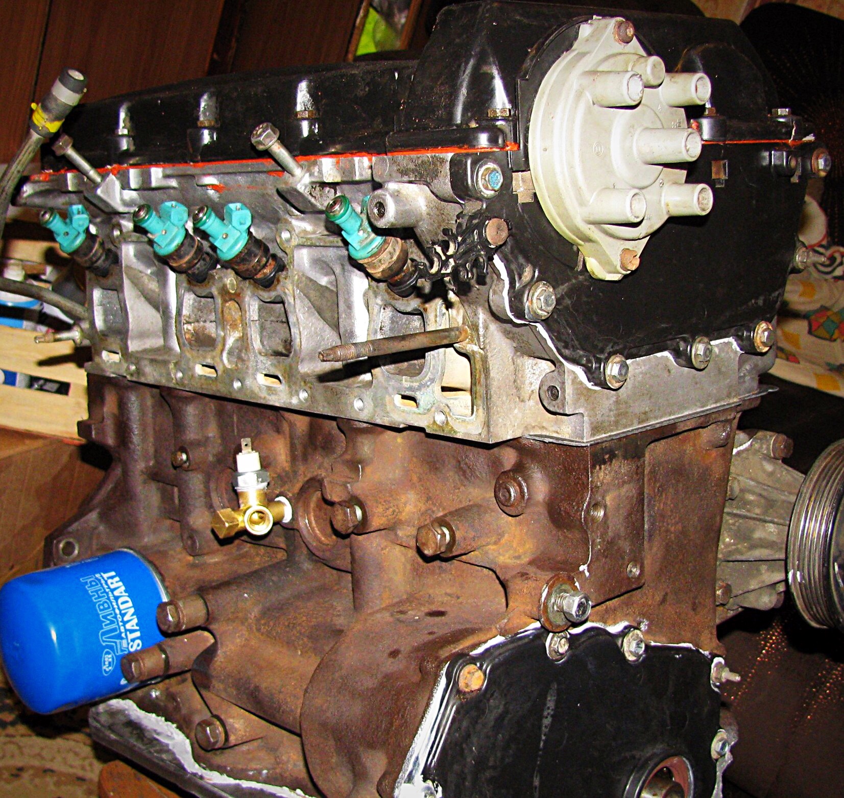

Открывай в интернете таблицу затяжки болтов головки, она нам понадобится. Затягиваем голову в 4 этапа, скрепя сердцем. Кладем новую прокладку. Накрутил сразу новый фильтр масла.

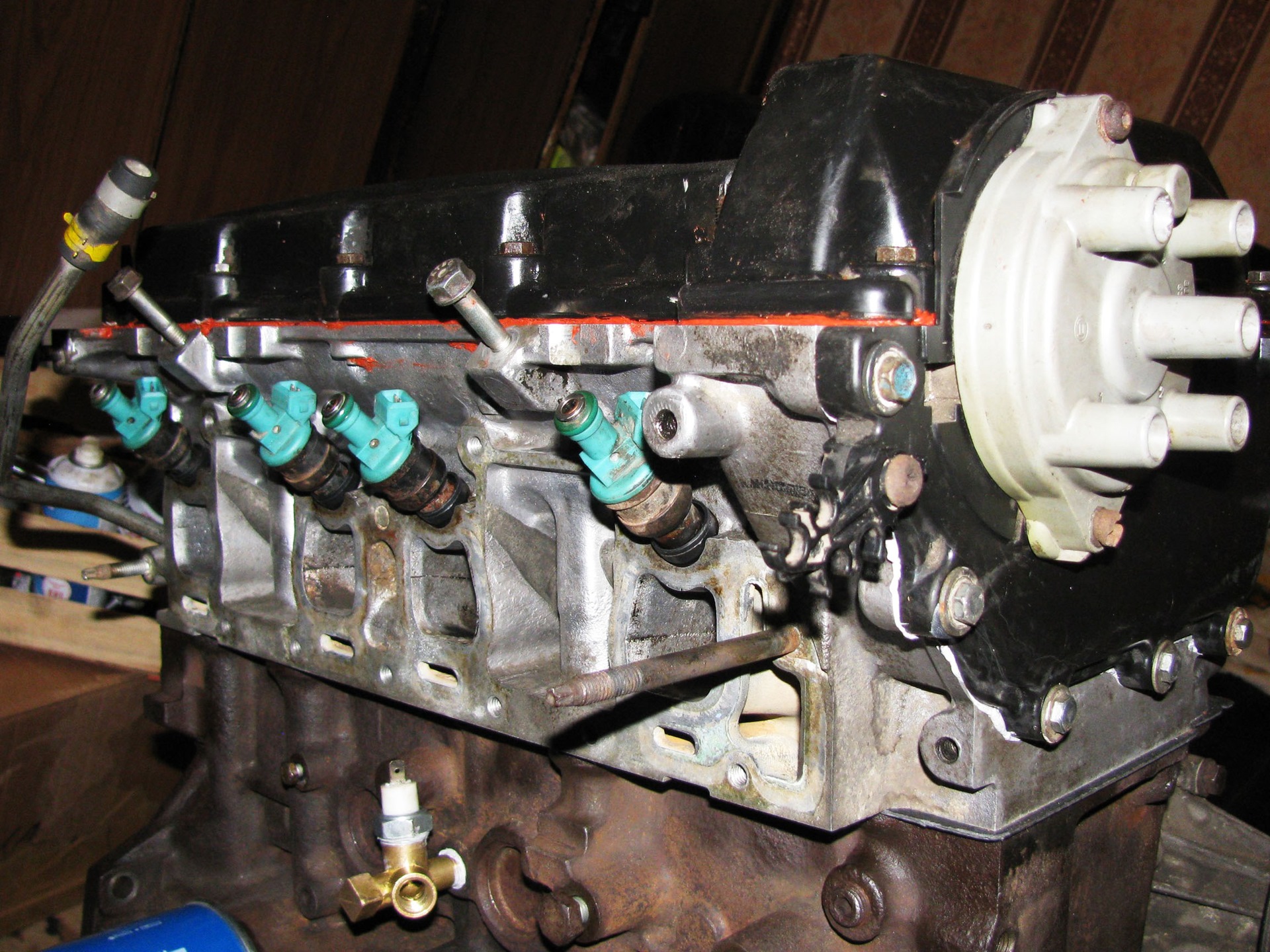

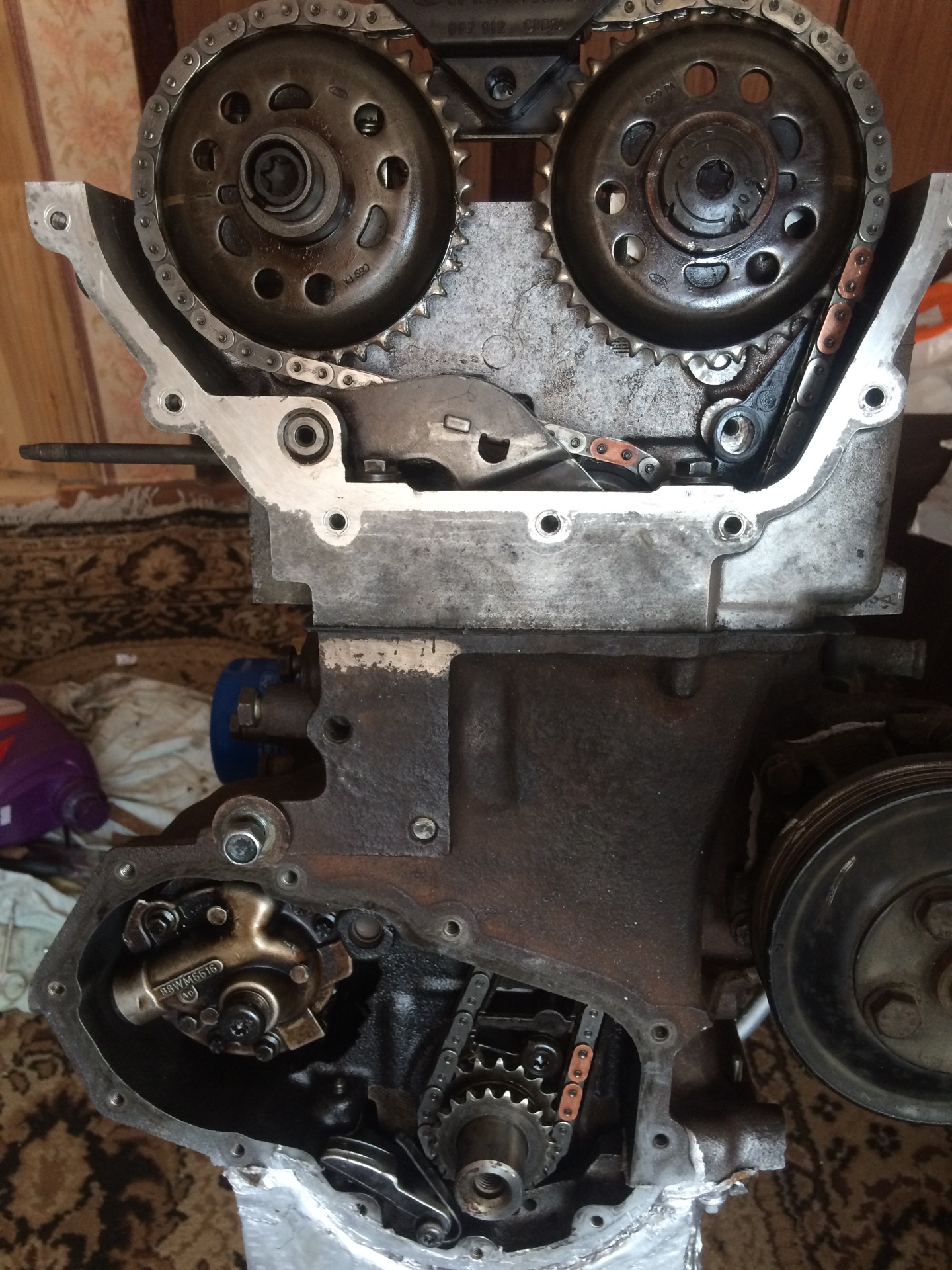

Затянули голову, кинули распредвала, накинули цепь.
В книге инструкции написано, что когда гидронатяжитель находится не в одной плоскости с корпусом блока, а выше, значит он подлежит замене. Все это ерунда.
вот наглядное видео его переборки.
yandex.ru/video/search?fi…0цепи%20форд%20сиерра%20ъ
Выставляем метки на двигателе, распредвалы промазываем маслом.
Метки ставить не спутаешься — все отметки на цепи. Если на цепи нет меток — опять же, вся информация есть в интернете, только введите в поисковике.
тут мотор уже прокручен, все установлено.
Не забудьте сначала вставить успокоитель цепи, потом не влезет. Ну тут, кто как умеет.
Так, ну и по запчастям.
