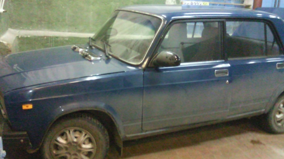

Выхожу утром хочу открыть машину, а она не открывается… А на работу ехать надо…
Попробовал вторым брелком, тоже не хочет, смотрю на кнопки, фары выключены, всё остальное тоже.
Открыл ключом, включаю зажигание акум не реагирует…
Достаю мультиметр, открываю капот, меряю напряжение на аккумуляторе показывает 0.6 вольт.
Явно где то что то замкнуло…
Снимаю клемы меряю опять на акуме начинает накапливаться 3,4,5… накопилось до 9 если клему одеть обратно, то опять падает, что по признакам явное замыкание…
Переключаю мультиметр в режим прозвонки и прозваниваю между проводами, что на акум одеваются, а он пищит, что подтверждает мою теорию… Отключаю лишние провода с клем(музыку, ЭСП, обогревы и т.п.) не помогает… Ну думаю генератор штоль замкнуло…
Т.к. стоит трехуровневый реле регулятор ЗАО "Энергомаш решил открутить с него 2 провода и прозвонить между них тоже пищит… не знаю нормально ли это т.к. провода эти идут на щётки, они вроде должны пищать?..
В общем открутил толстые провода с генератора, а между клемами акума всё равно пищит, снял последний тоненький проводок и прозвонил его до плюсовой клемы(пищит) потом до минусовой… Пищит, но не всегда.
Пока пытался найти причину замыкания вообще перестало пищать… но я ничего особо то и не делал… начал собирать обратно прозванивая и замеряя вроде всё ок… надеваю клему и сразу же оживает сигналка при открытом капоте отключаться не захотела попытался сдернуть концевик типо капот закрыт, но случайно отломал нижний контакт, не помогло.
Отключил саму сирену, опять накинул клемы… потыкал ещё на отключение услышал попытку открыть двери видимо сигналка отключилась подключил сирену на место… замерил на акуме напряжение 10.3 10.6 пыгает туда сюда и больше не ростёт… в общем коротош пропал…
просил соседей типо прикурить…все отказываются всем некогда и только 8 сосед согласился помочь, скачала думал прикурить, но он решил, что проще будет дать мне свой акум чтобы я завёлся, поставил его акум завёлся с пол обортота… он поржал над моей сантехникой(маслопомойка) я снял его акум и подключил свой всё ок напряжение 14.4-14.5 вольт показывает… всего времени потратил около часа( из них минут 40 ловил соседей) хорошо что этот сосед выручил… я бы так ещё долго просидел, спасибо ему огромное.
прогрел машину и поехал на работу
на работе заглушил и замерил напряжение на аккумуляторе показало 12.6 подождал немного ничего не изменилось просада нет…
в связи с чем так и не понял в чём была причина поломки? генератор? вроде новый недавно тока ставил…
акум ещё живой, генератор работает, стартер и сигнализация работают в чём искать неисправность? Даже и не знаю… Надеюсь вечером до дома доеду :)
