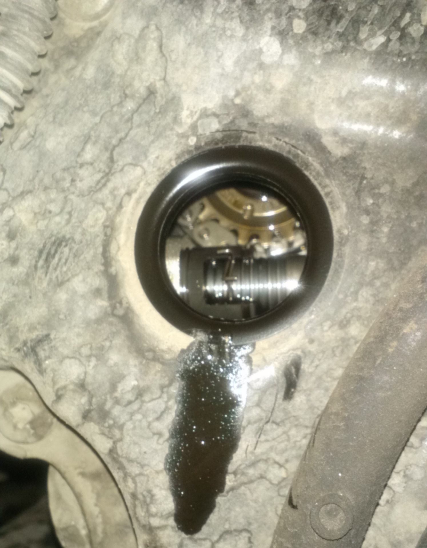

снимаете правое колесо и получаете доступ к смотровому окошку. Единственное рекомендуют ещё прокрутить шкиф коленвала, т.к. после этого натяжитель ещё должен выйти.
Моя март. 12го. На пробеге 19т. 4 риски или канавки не знаю как там правильно называют. всё старого образца. Mastera71 посоветовал задуматься о замене, по тпу вроде, как 4 это предел.

до 100 не парься, цепь тянеться циклически.
Менял цепь при пробеге 89000. Когда сняли цепь она была длиннее новой практически на звено.
И сколько было рисок?
У меня цепь прошла 170т.км. Меняется если начинает греметь даже на горячем движке. Причем греметь будет ощутимо…
есть авто с пробегом более 200 т.км. и без замены цепи.
А какие то запчасти требуют замены при процедуре проверки?
Это без ямы можно сделать например при замене колес?
я не знаю как на твоей но на некоторых можно посмотреть диагностикой натяжение и пора менять или нет.
Ваг комом показал -0.6

нельзя полагаться на показания Ваг кома… он не дает показания состояния натяжителя. Увы.
Год?
конец 2012 выпуска.
у меня 6 зубьев было при пробеге 150.
езди и проверяй. смотри сам
на новых натяжителях канавки считают. Т.е. у тебе было 7 канавок, при максимальных 6?
Уже вроде много написано про цепь. Если новый натяжитель, цепь не может соскочить. Люди до 100000 ездят.
цепь перескочит и с новым. спорить не буду. есть устройство двс, есть его болезни. изучай
было 6 канавок.
