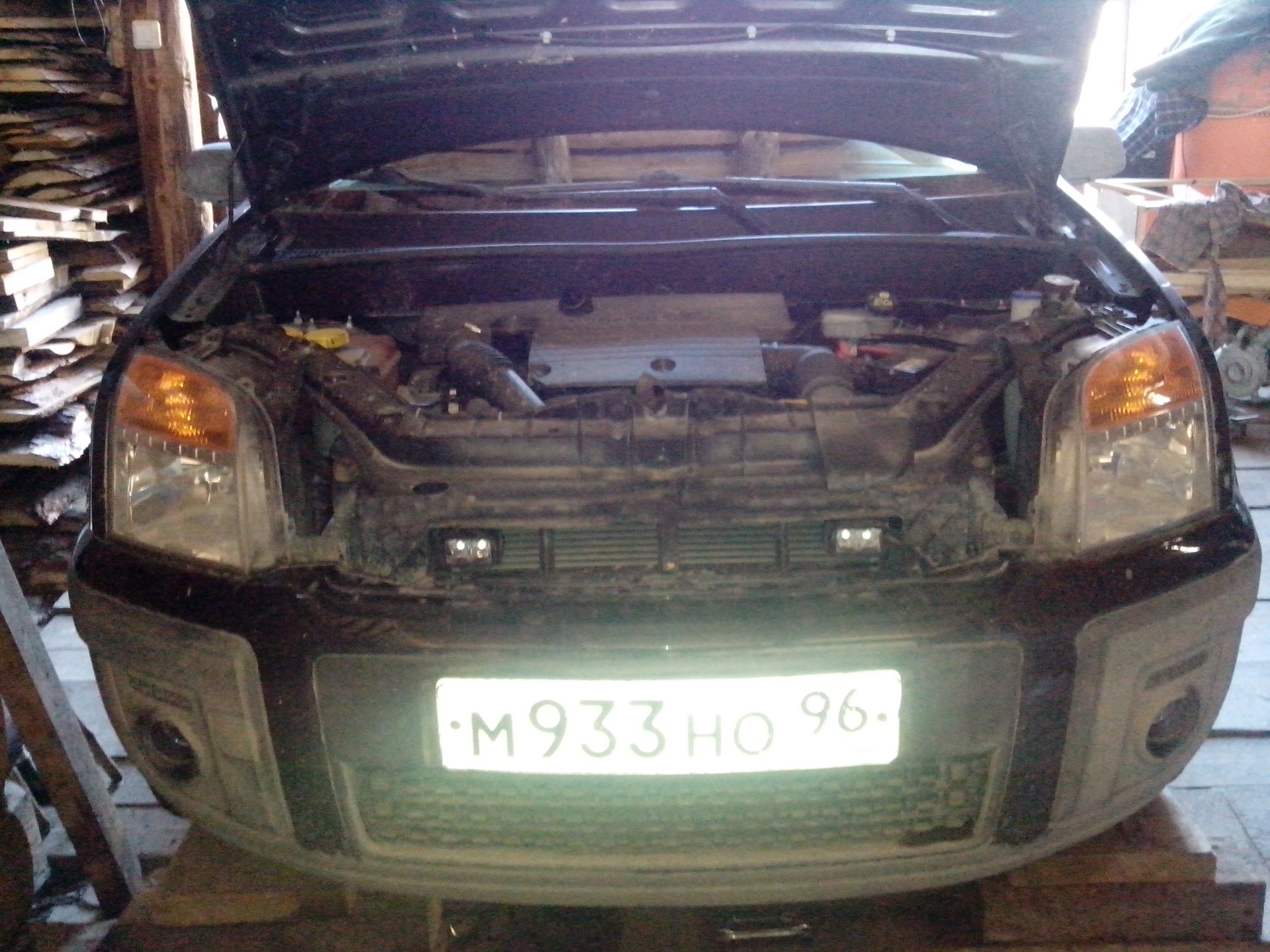

Планое ТО. ничего особенного. До 50тыщ вообще ничего не делал с машиной кроме замены масла и фильтров. В этот раз залез везде.

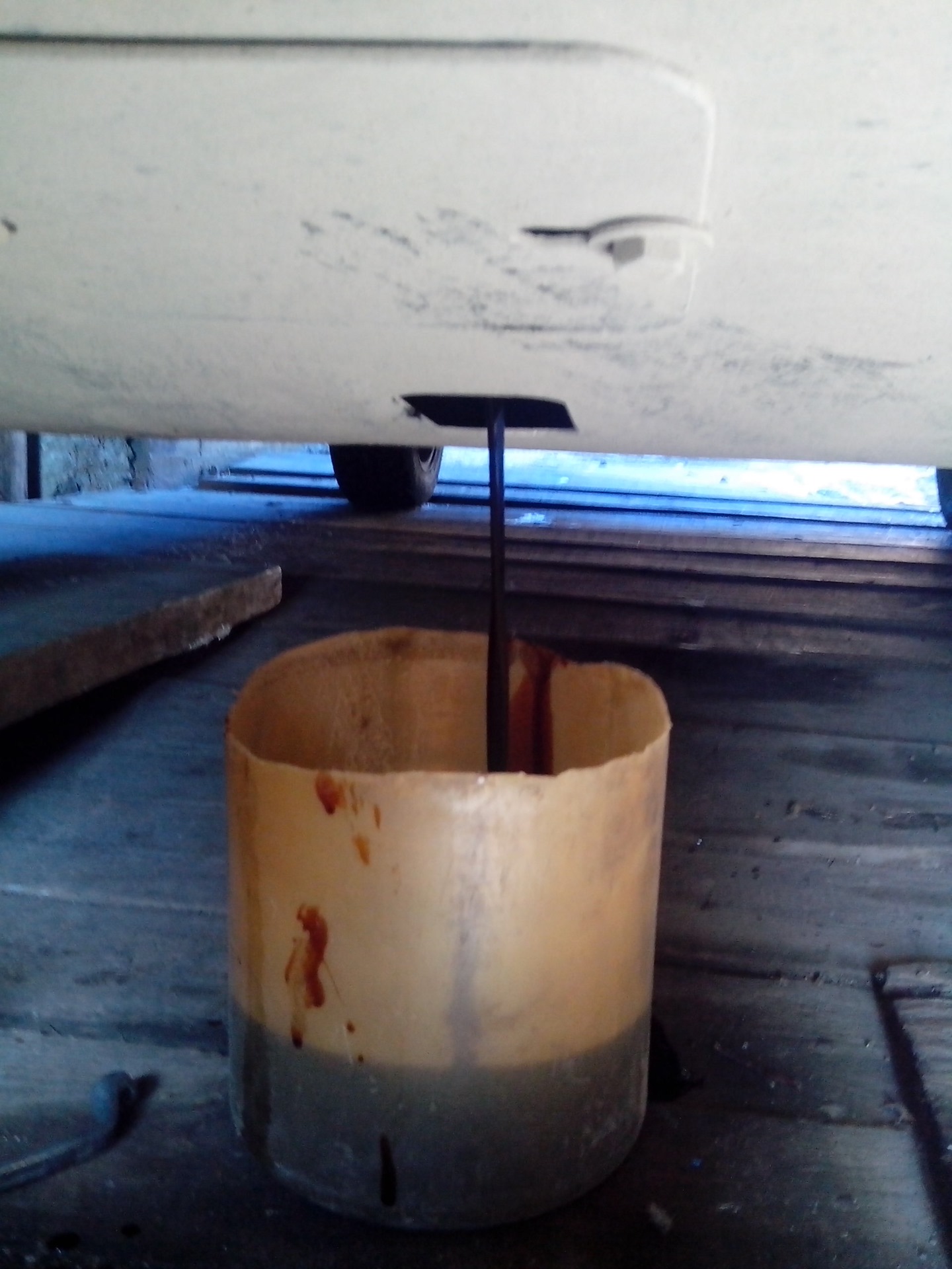

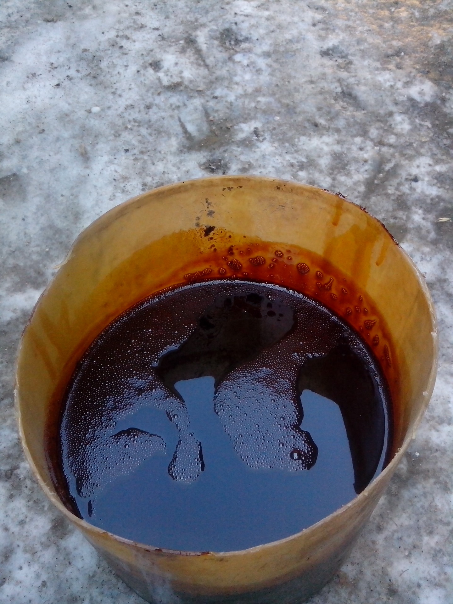

слив старого масла
старый Кастрол. походу паленка мне попалась, какое то уж черезчур черное

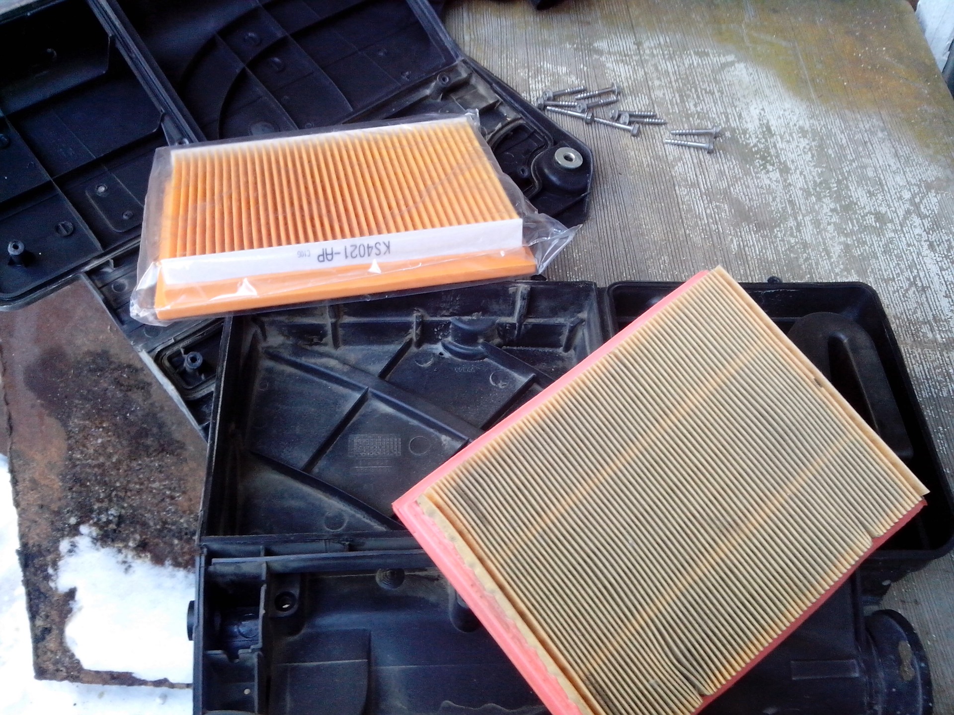

пока стекает масло, успеваю поменять все фильтры

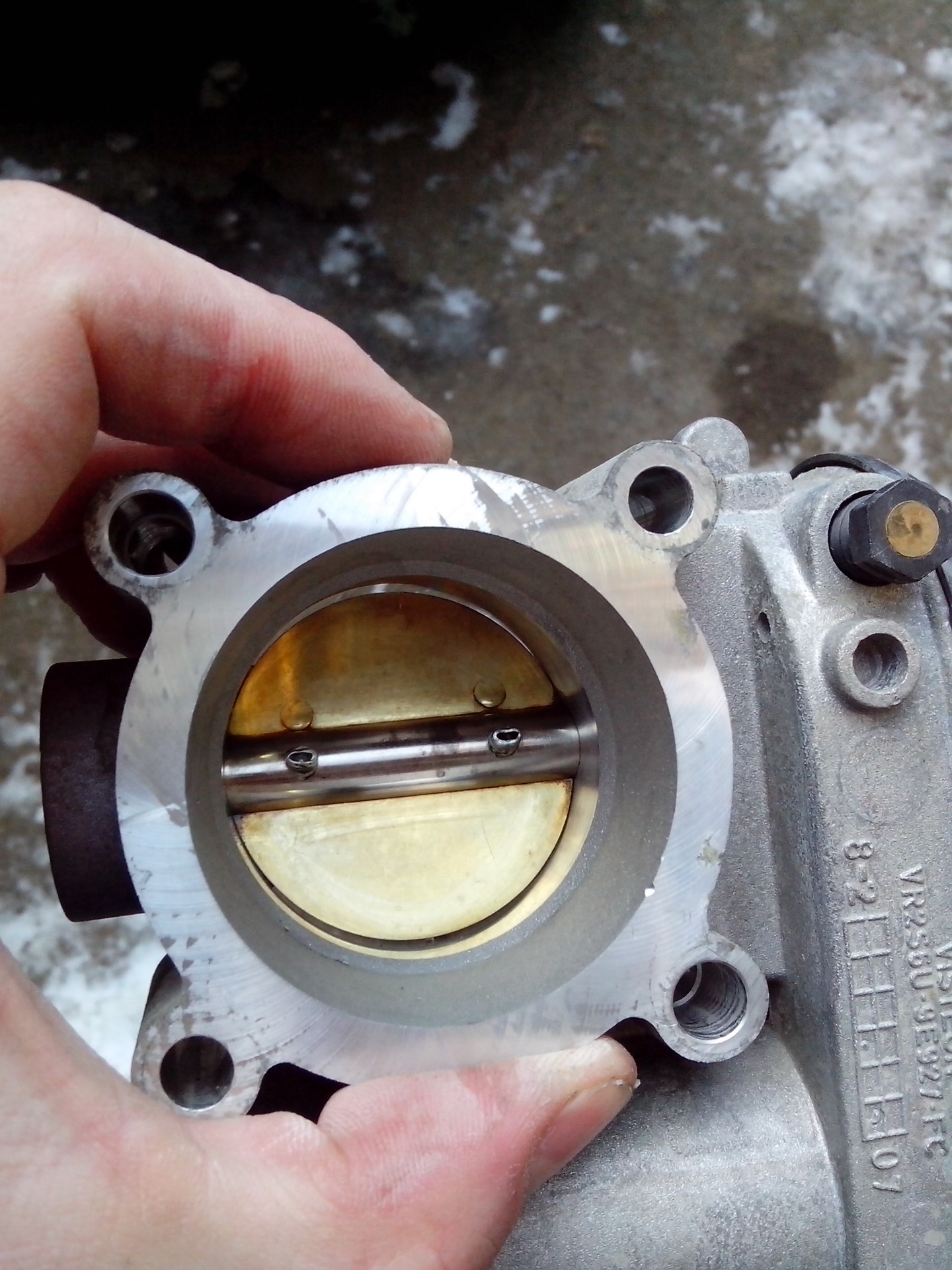

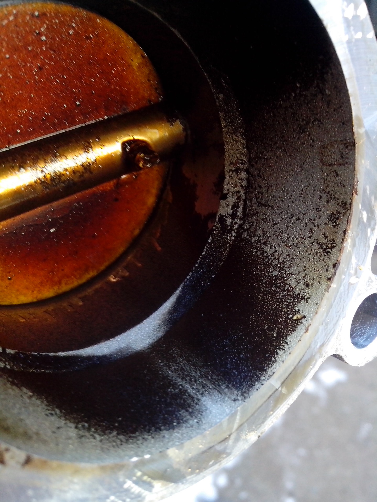

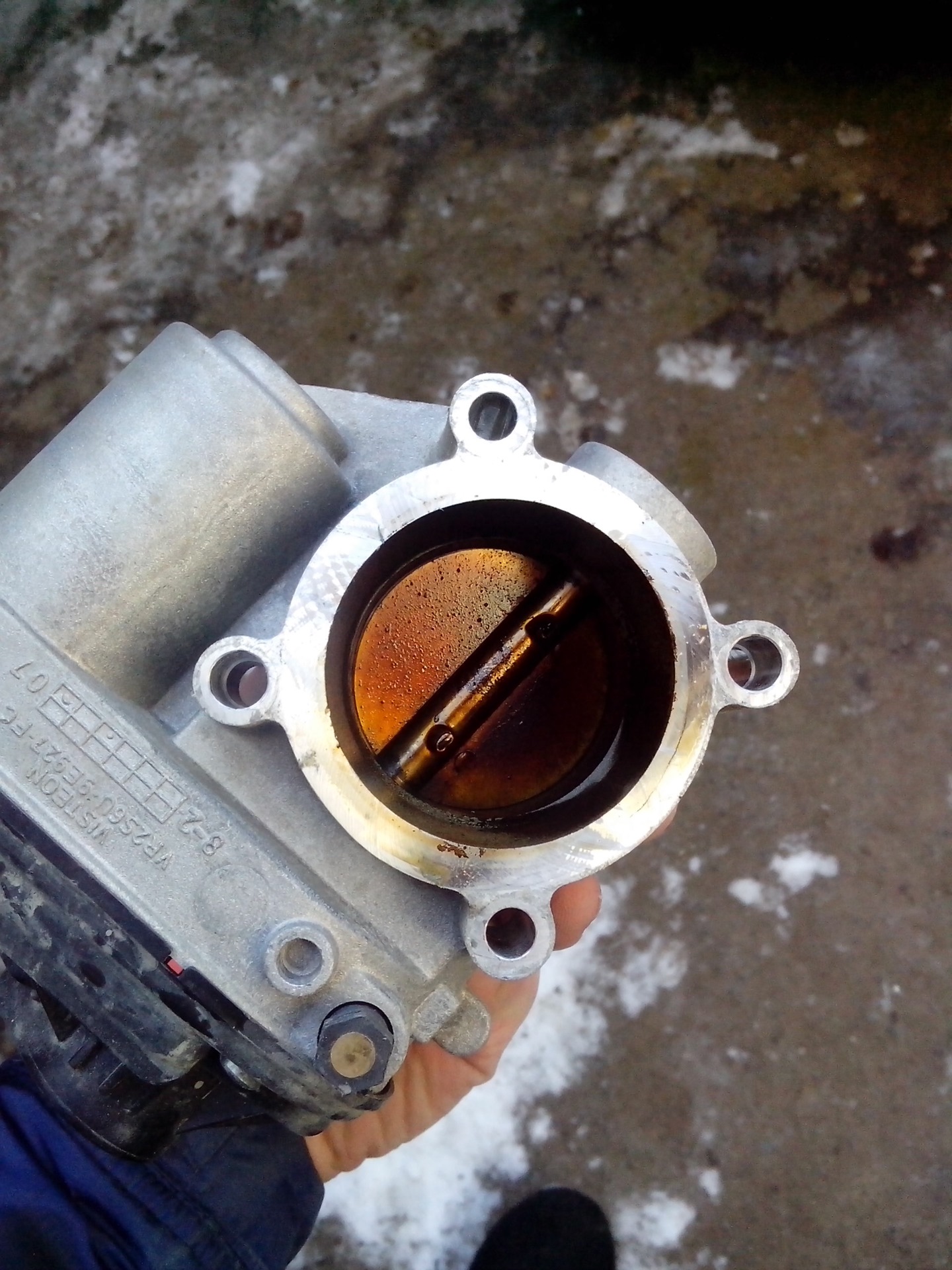

и почистить дроссель… еще перед новым годом заметил что начали плавать обороты

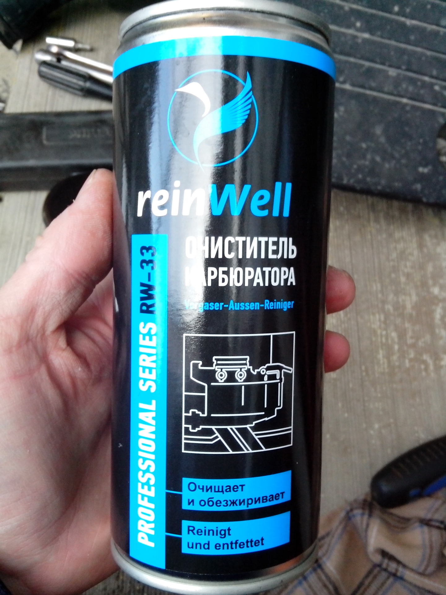

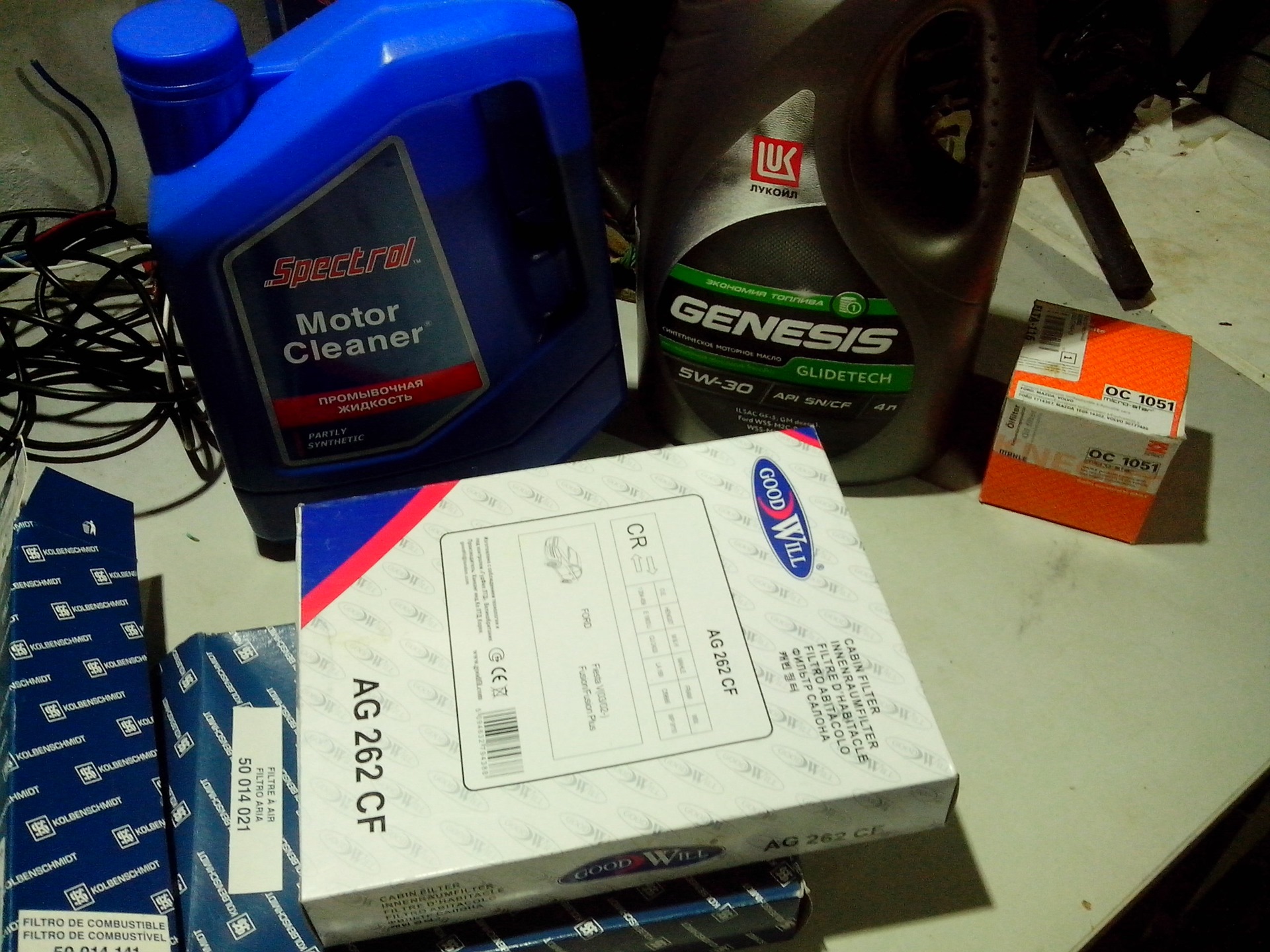

брал все самое дешевое. очиститель за 120руб ))
новье )))

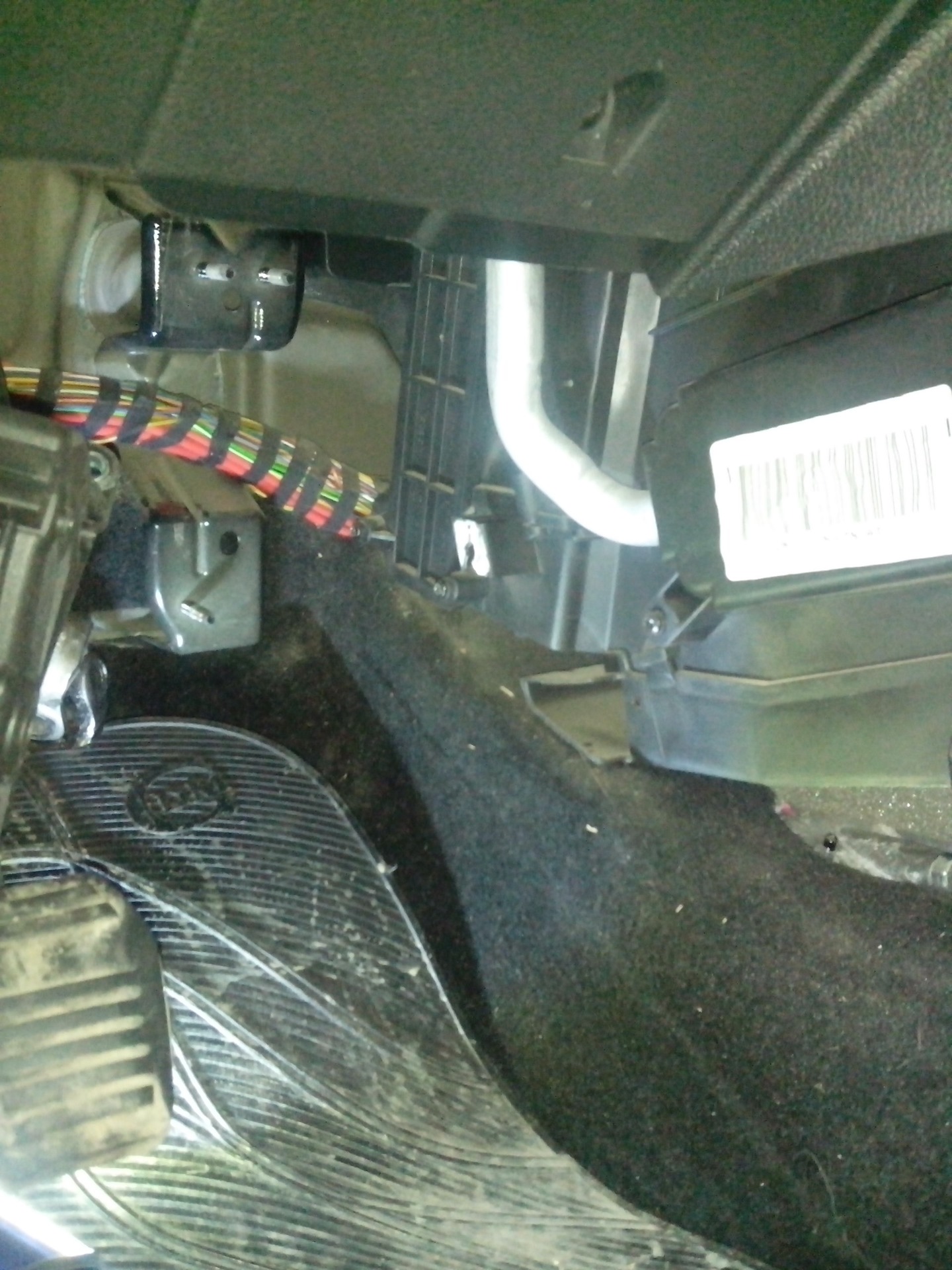

не люблю менять салонный, капец, какой кретин придумал так его разместить

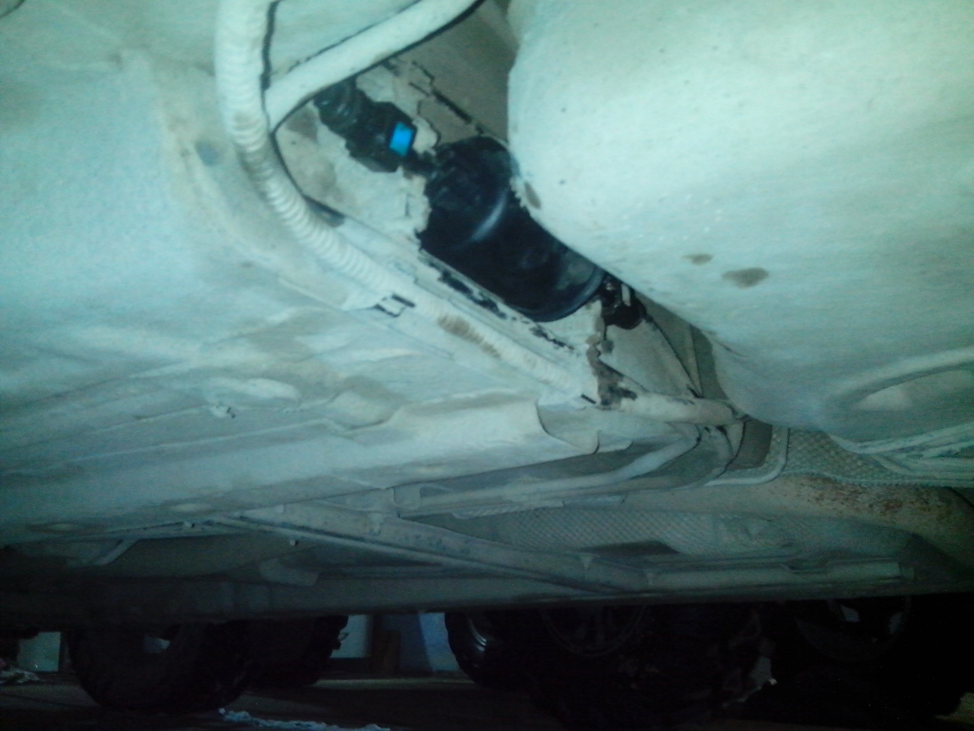

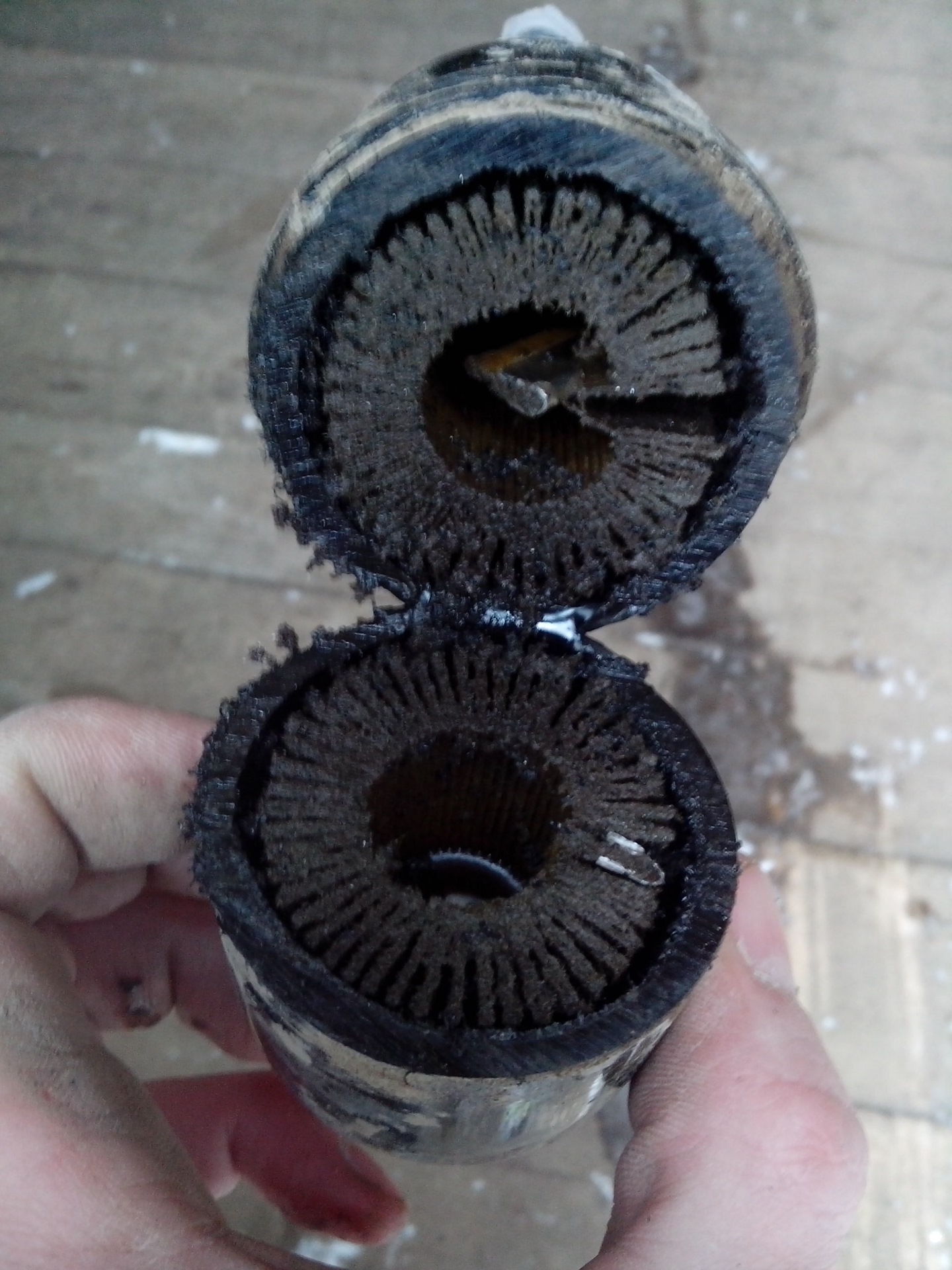

топливный в разрезе, менял впервые за 8лет. был неприятно удивлен (( теперь буду менять при каждом ТО

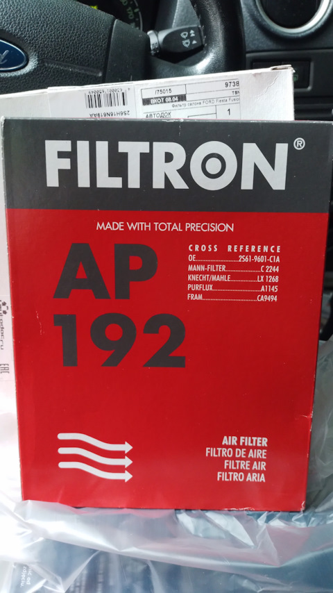

новый

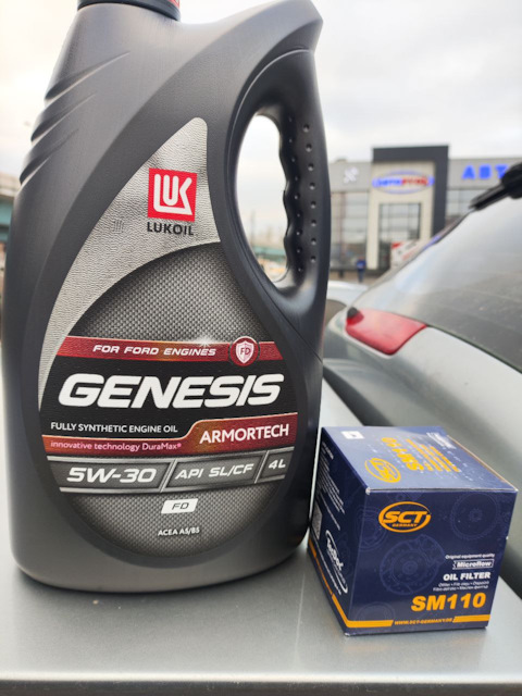

все расходники брал неоригинал, считаю нет смысла переплачивать, но масляный и топливный фильтры производства Германии. Пару раз промылся Спектролом и перешел на Лукойл Генезис, поезжу, посмотрю что потом сольется…
Масло не для нашего Форда для нашего форд амортечь у меня бж посмотри другая канистра у твоего допуск WSS-M2C-929-A, я ещё смотрю че то нето почему я такое не видел

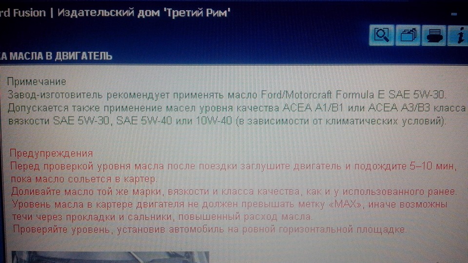

наш двиг ничем особо от остальных не отличается. в электронной мурзилке ваще допусков никаких, лишь бы соответствовал АСЕА А1/В1. а это соответствует, значит пойдет.

тоже гудвиловский фильтр беру, нормальное соотношение цена-качество)но масленый всегда MAN!
это новое масло. но допуск форда есть, там так и написано прямо FORD
Это не для нашего Форда допуск)))можешь инструкцию посмотреть))
Его можно в форд експлоэр и маверик
"старый Кастрол. походу паленка мне попалась, какое то уж черезчур черное"
Отработанное масло всегда чернющее и воняет горелым.
Лишь бы стружки металла в нем не было.
в предыдущие замены не такое горелое было. хотя да, может и нормальное, но дальше не стал им пользоваться по причине задраной цены

2600? Да там масло одно тысячи 3 должно стоить =)
У него лукойл на фотке, так что норм
Нашел такое масло в интернете литр за 700 рублей, а тут 4. Ну не знаю.
