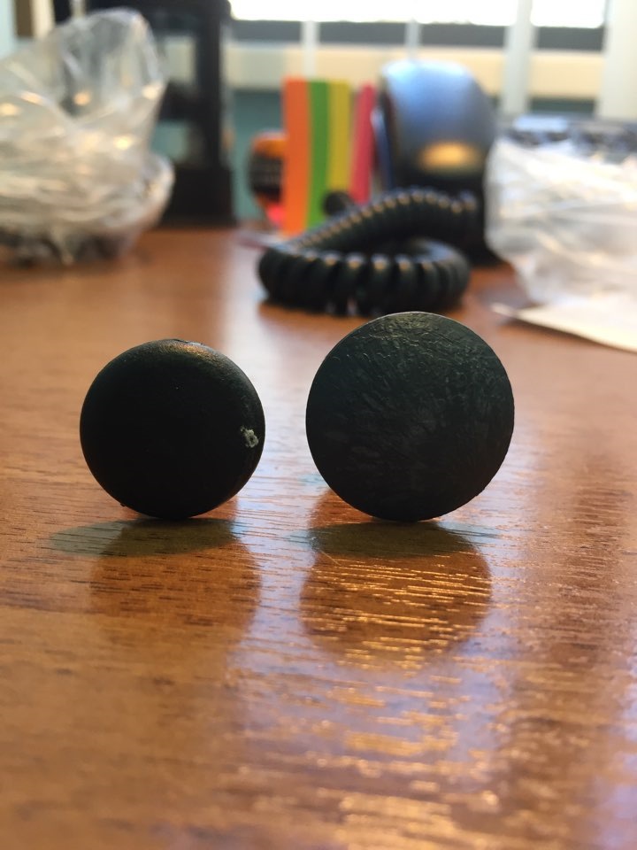

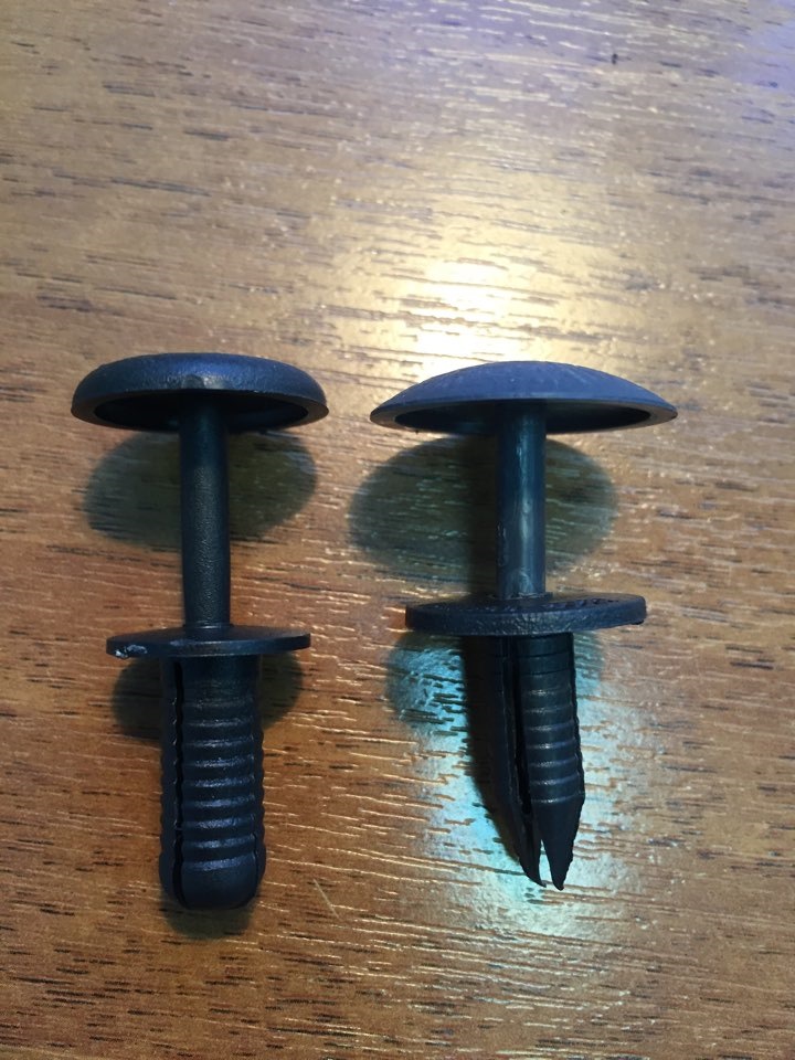

Купил в магазине пистонов, да и заменил ими еле державшиеся штатные. Поставил от газели, если выпадут, поставлю от таза )))
У меня те что слева на фотке стоят на брызговике, очень крепко держат, более года уже стоят
А дырки в крыле растачивал? Мне такие пистоны не влезли, пришлось за дорого покупать штатные…
Хм… я покупал пистоны обшивки двери на газель, а ты пистоны обивки потолка. Возможно они отличаются. Надо будет заехать в магазин, пощупать в живую.
влезли в штатные места, ничо не сверлил.А вот от Таза придеться чуть сверлонуть если их ставитьот газель диаметр 7-7,5 мм примерно, от таза 8-8,5 мм
