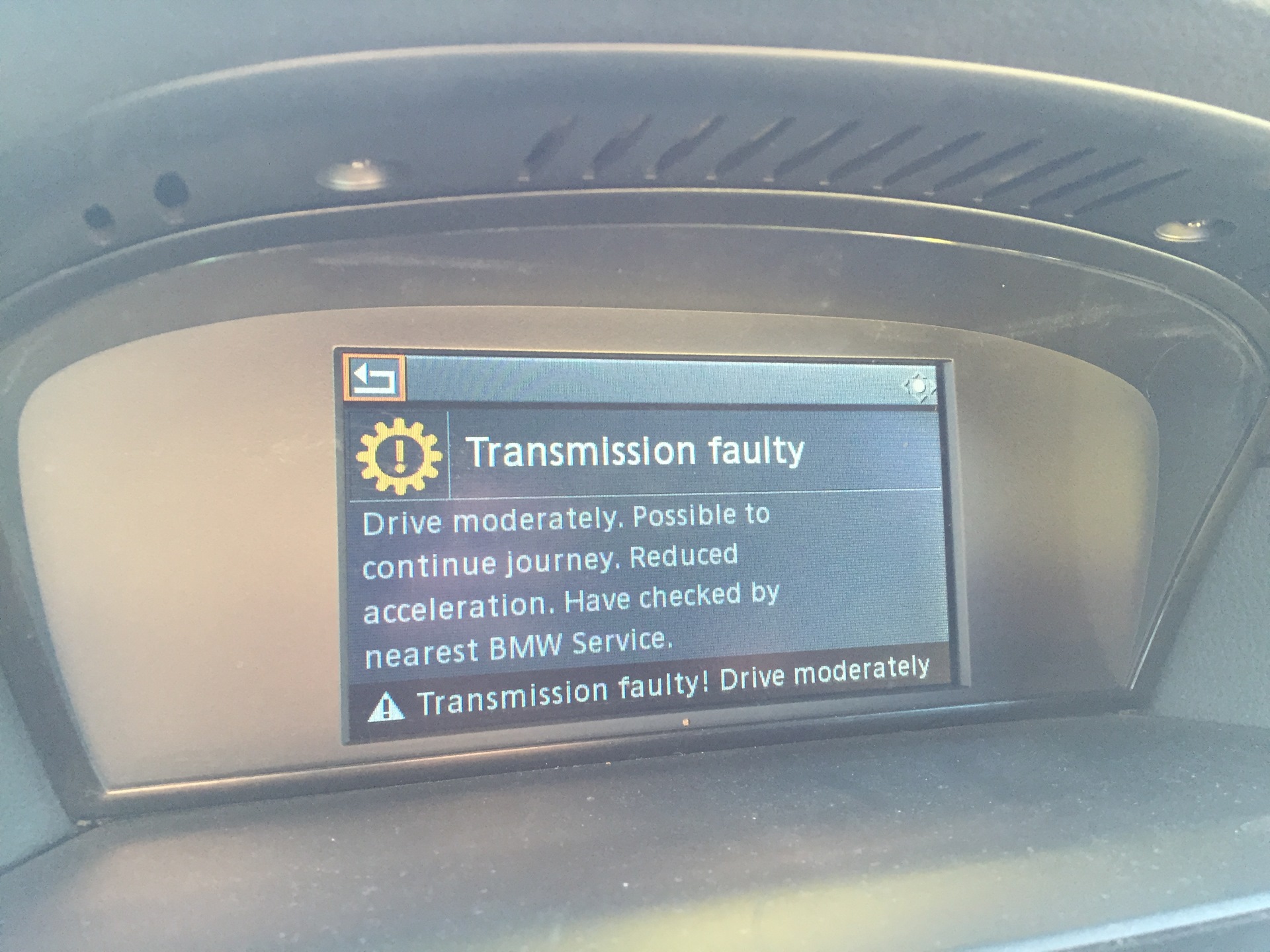

Собственно ничего не предвещало беды…
На этих выходных гонял в Карелию на дачу, 1200 км туда и 1200 км обратно)
Проехав километров 800, при обгоне на скорости в 160 резко дал газа и получил от коробки такой пендаль, что чуть зубы не оставил на руле. Тут я уже напрягся…
На следующий день на трассе ситуация повторилась два раза. Такие адские удары на переключении вроде как на 6ю скорость. Остальные передачи вкатываются плавно и никаких проблем не было…
На обратном пути подзабив на эту ситуацию я вновь решил поднавалить и уже в районе 130-140 км/ч, на 6000 оборотах снова получил удар, но уже сопровожденный звуковым сигналом.
Появилось то, чего я больше всего боялся, особенно в 800 километрах от дома и от города:
Коробка перешла в аварийный режим и не переключала передачи. Ехал как-будто на вариаторе)) Спорт режим отщелкивал и не давал повысить и понизить передачу!
Остановился, скинул в паркинг, заглушил машину.
Завел, как ни в чем не бывало.
Остальные 800 км ехал без проблем, но не разгоняясь более 150 и без резких нажатий на педаль…
В пятницу поеду читать коробку.
Может у кого были похожие симптомы? Что это может быть?

Скорее всего это помирает один из солиноидов, если бы была ошибка с пакетами фрикционов, то обороты бы на 6 передаче при плавном газу плавали бы
Сколько людей, столько и версий)))
Блин, как бы понять, что это? желательно без снятия и разбора коробки)
А как ты хочешь, без чтения ошибки инпой?) так сколько угодно можно гадать, прочитай компом и все станет понятно. Если ошибка с переключения с "Н" передачи на другую, то солиноид 90% или бублик. А фрикционы ты никак через комп не поймёшь

Скорее всего Блокировка сработала, а давления солиноид не смог выдать, либо бублик выдержать
Ну никаких подтеков, ничего нет)
У меня на гольфе в свое время автомат просто вытек на асфальт! Из бублика на мкаде било струей так, что вся задняя часть машины была в масле))
Бублик может и не течь, но Давляк не держать, подтеки это не показатель)

Сталкивался на селике 230 гтс так там четко показало перегрев масла коробке.
Ну я на обычном ехал! Когда коробка в аварию ушла, хотел скинуть передачи селектором! Но он отщелкивал обратно!
Тогда хуже, коробка просит ремонта.
Ошибка пропала, проехал после этого в обычном режиме без проблем)
Какой-то странный моментный косяк!
Я все таки думаю связано с перегревом масла, но сам перегрев из-за износа деталей. Но может и с адаптацией если раньше не ездил в таком режиме может просто коробка перенастраивалась выбирала оптимальный режим.
Предыдущий хозяин говорил, что коробку надо адаптировать и она иногда поддергивает) но не так, как у меня)
Перегрев масла возможен, потому что я топил с 12 ночи до 10 утра в интенсивном режиме практически без остановок)
Чем грозит мне перегрев коробки? Помойкой?
Ни чем, она же ушла в аварийный режим, тем и спасла себя от помойки.

катаюсь в спорте 4 года и похнах. А почему в спорте, потому как ошибка 4F8D Ratio monitoring, gearshift 4-5. проехал тысяч 50 уже
Как вариант умер один из пакетов АКПП.
По ошибке это покажет? Не в курсе?
Или ошибка плавающая, надо будет опять дрындулей давать, чтобы подцепить?
Она уже записана в память.
Даже если ошибка пропала и коробка работает корректно?
Просто по двиглу по катушкам мы долго ловили троение, чтобы понять в каком цилиндре проблемы были!
Если это так, то это хорошо! Не будет геммора по неизвестной проблеме)
Спасибо!
Такие ошибки не исчезают никуда.
