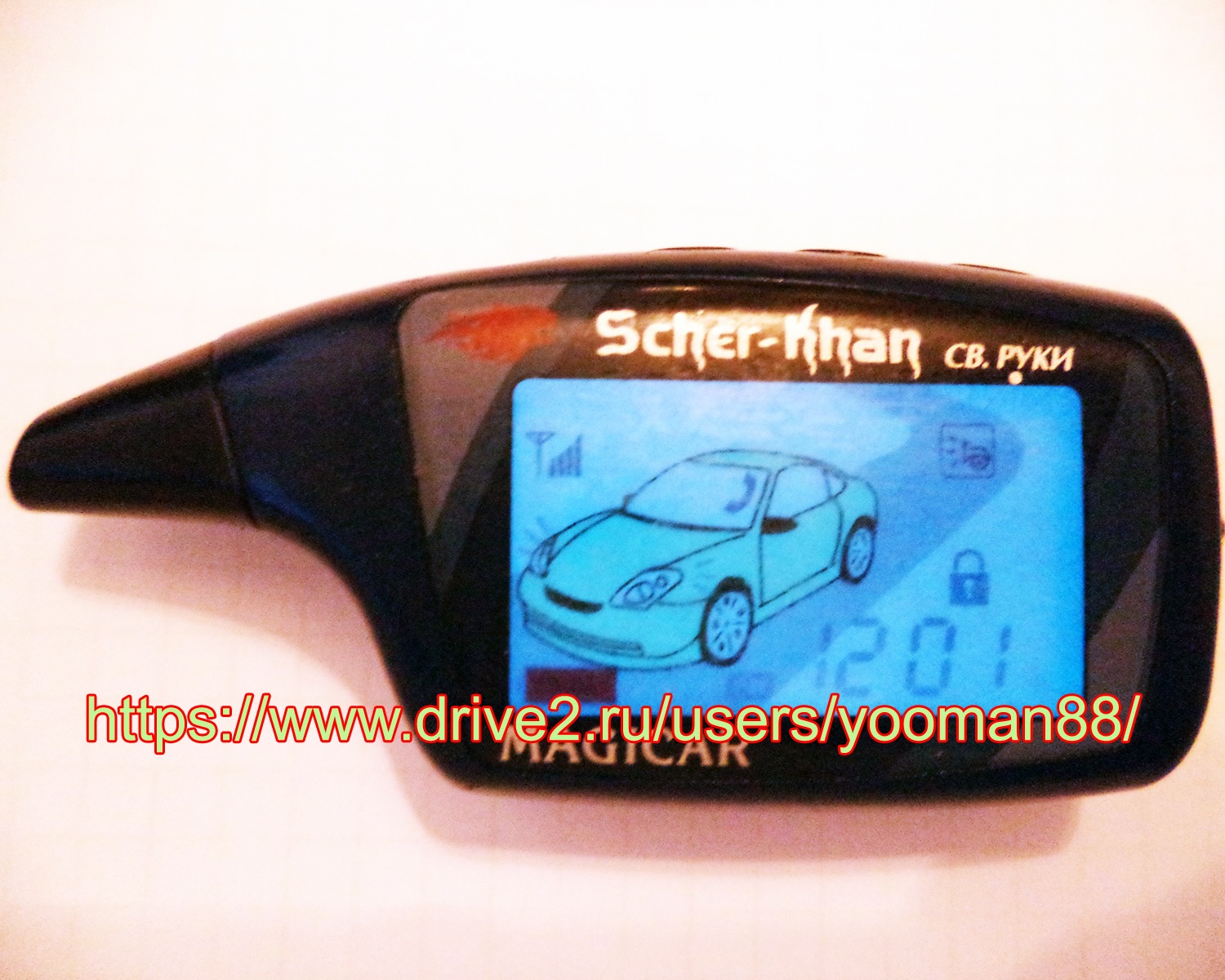

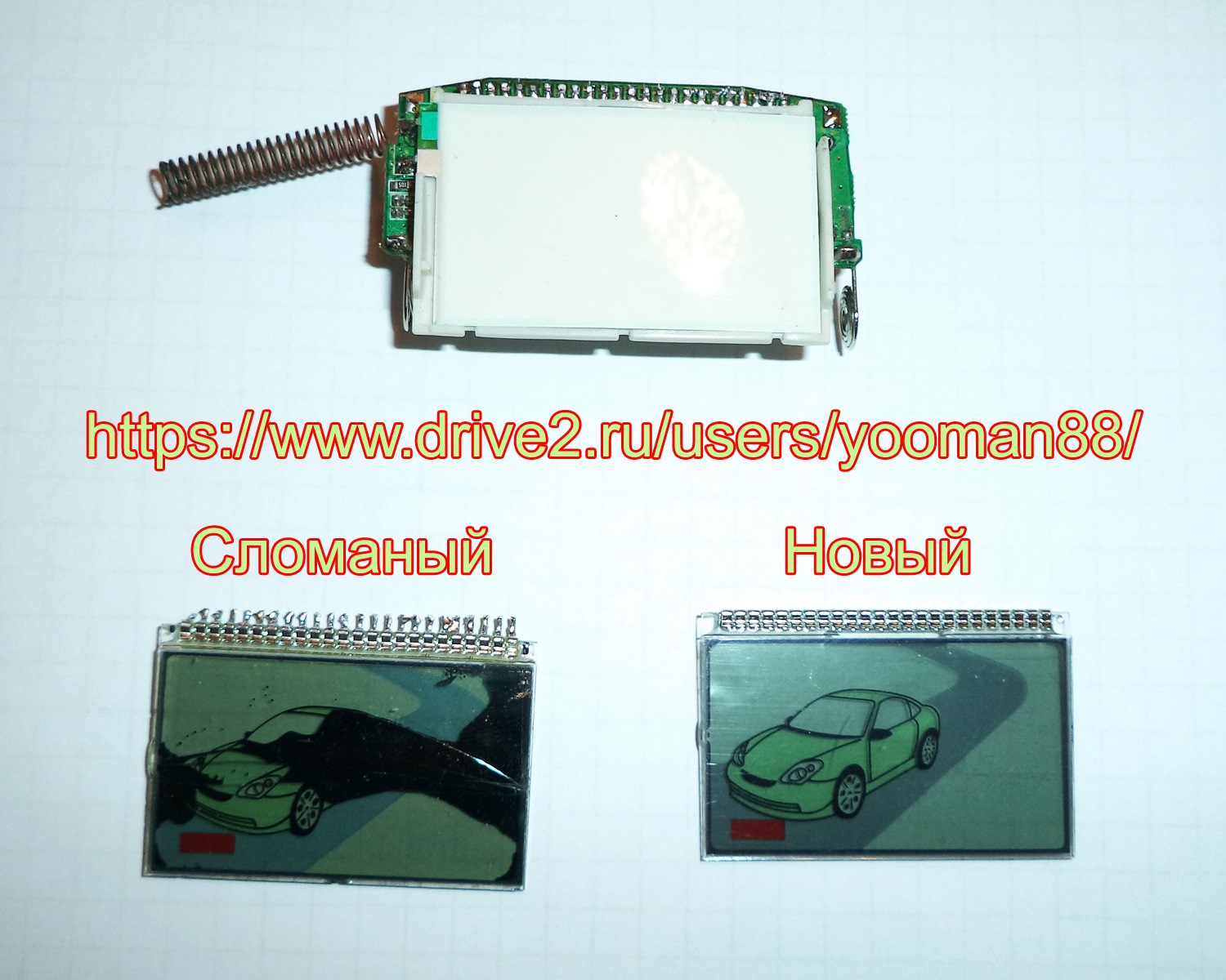

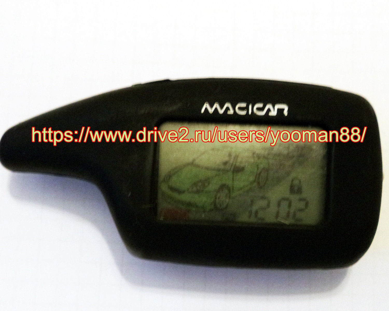

Недавно, своей неуклюжей жопой, как то умудрился раздавить дисплей сигнализации. Она у меня с двухсторонней связью Sher-Khan MAGICAR 6. Нашел на Али отдельно дисплей. Пришел за 2 недели, полностью идентичный старому лопнувшему. Дисплеи одинаковые и подходят для Sher-Khan MAGICAR 6 и Sher-Khan MAGICAR 5, так что смелом можем брать. Так как паять я не особо умею, пошел в ближайшую мастерскую, в которой объявили цену за замену дисплея в 700 деревянный. Развернулся и пошел домой с мыслью, что нужно научиться паять.

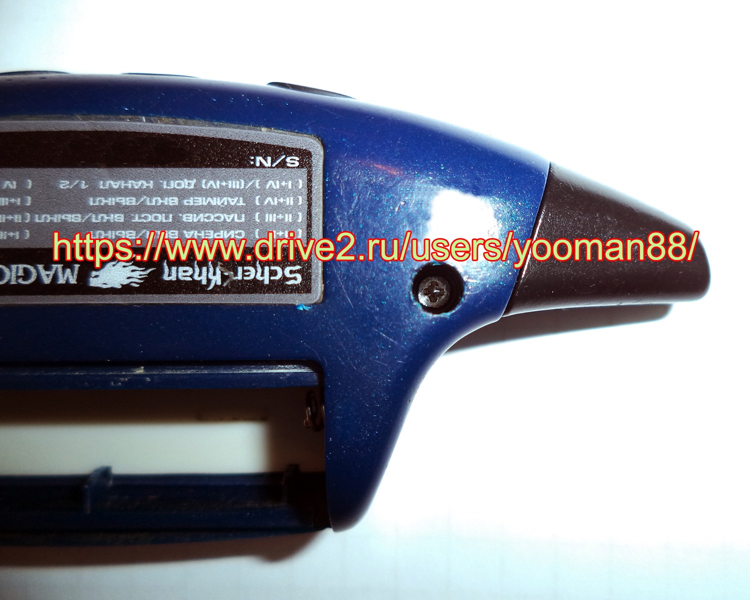

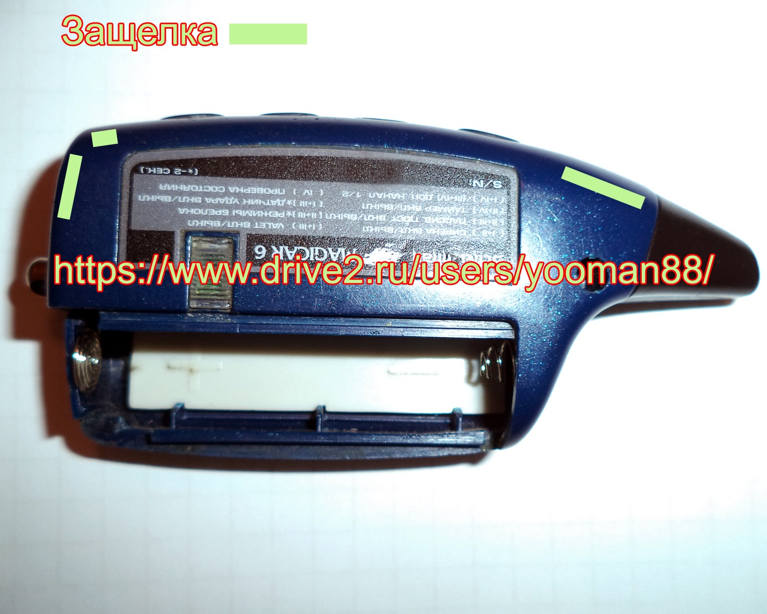

Приступим к разбору корпуса:
1) Вытаскиваем батарейку.
2) Иголкой вытаскиваем с задней стороны заглушку.
3) Выкручиваем болт.
4) Поддеваем чем нибудь тонким, в местах расположения защелок, раскрываем корпус. Можно просто раздвинуть корпус со стороны батарейки, но есть риск сломать защелку.

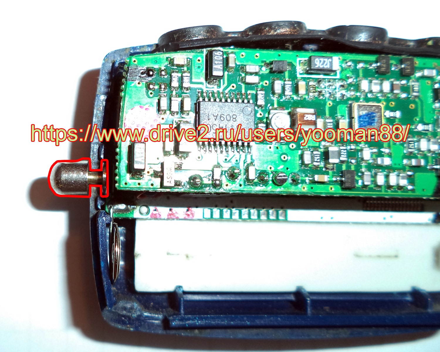

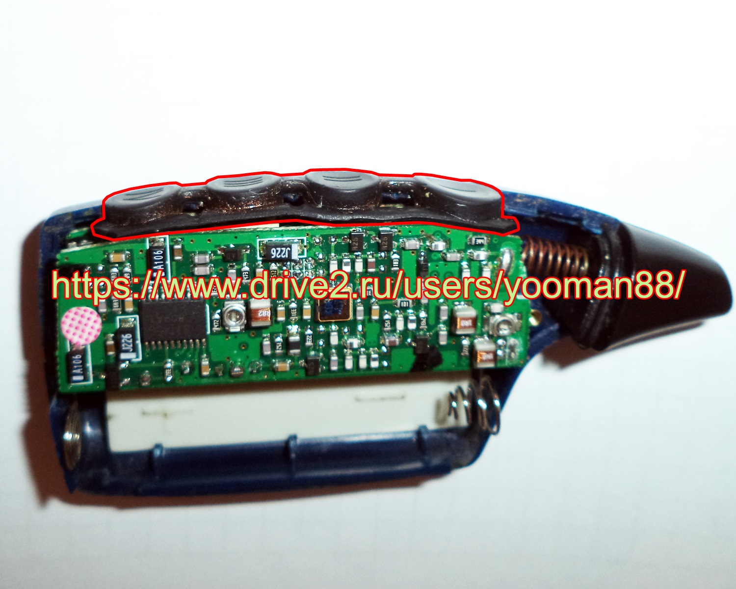

5) Вытаскиваем "гриб"-крепеж к брелку.
6) Вытаскиваем резиновые кнопки.

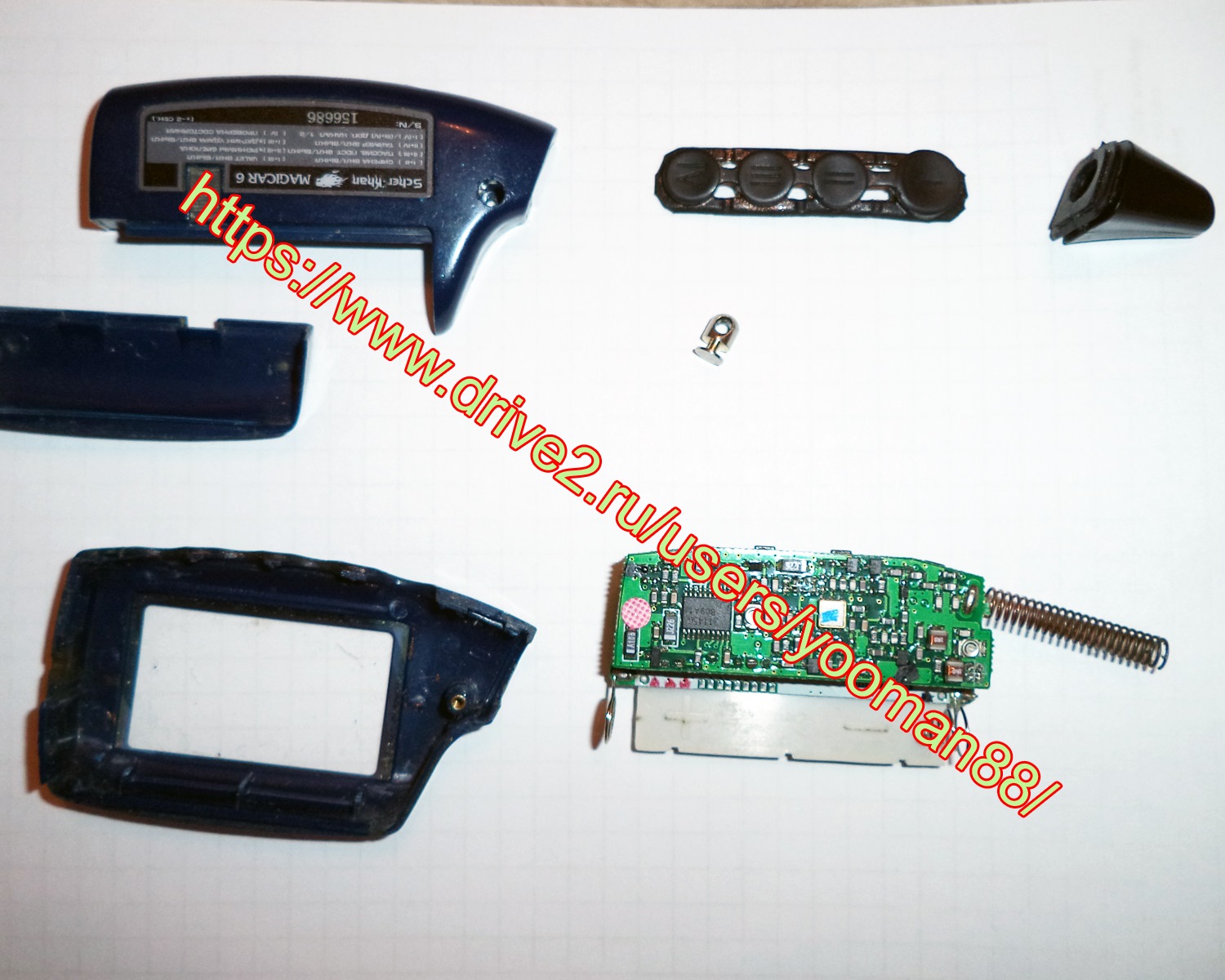

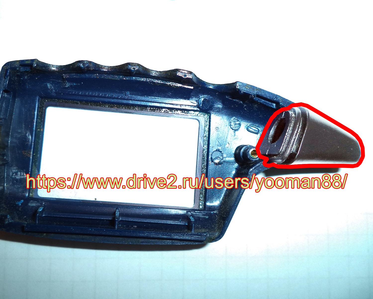

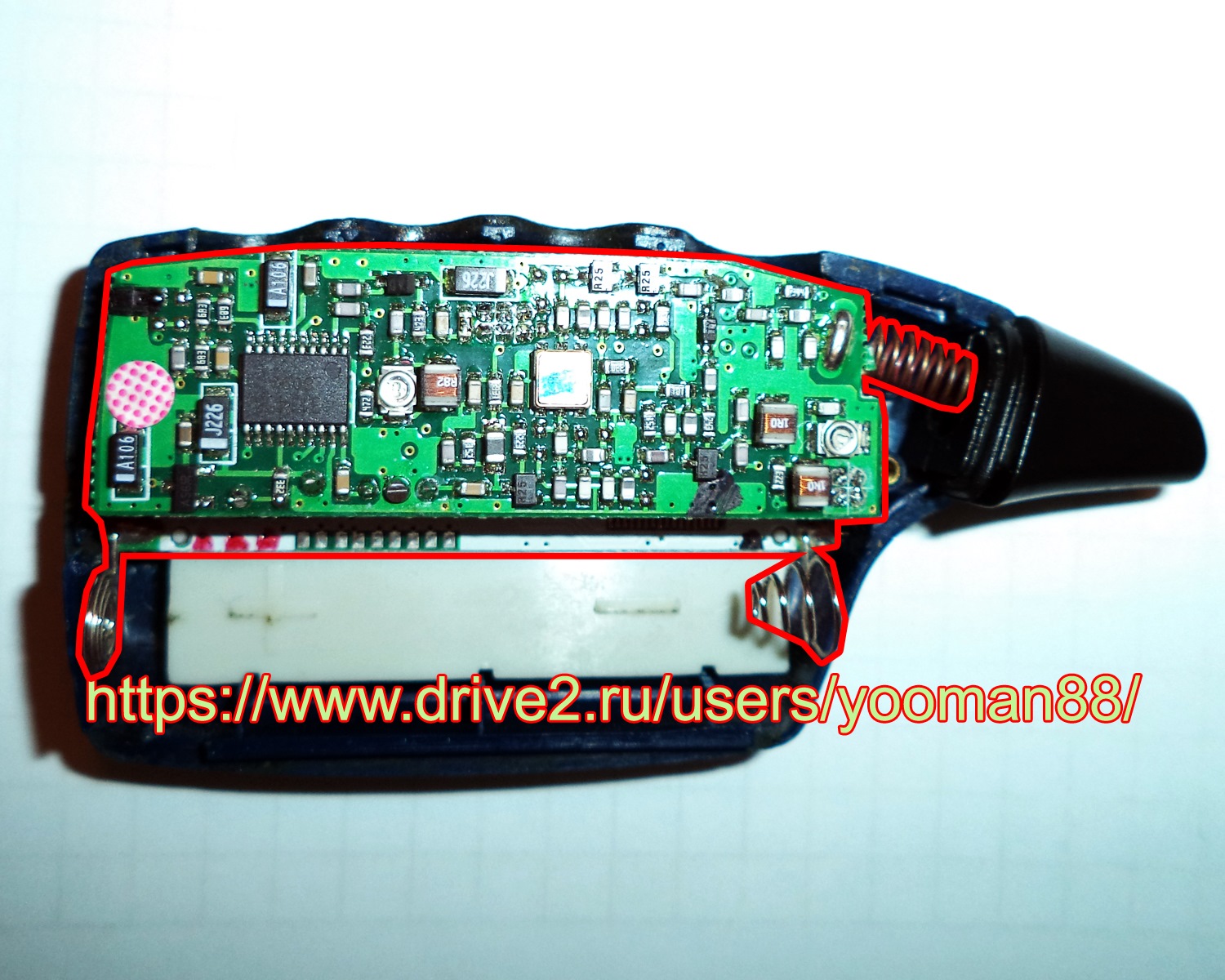

7) Вытаскиваем внутренности (схему).
8) Вытаскиваем защитный колпачок антенны.
Все корпус разобран и вот что мы имеем:
После разборки корпуса я задумался, сколько это стоит в стоимости названной мастером (700рэ), наверняка рублей 200. То есть отвернуть 1 болт!

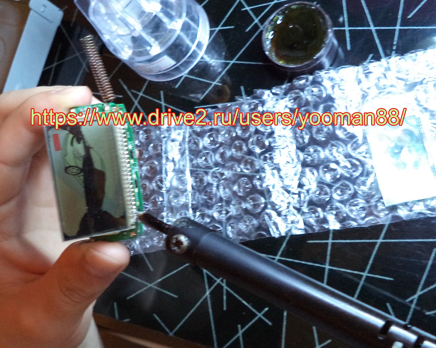

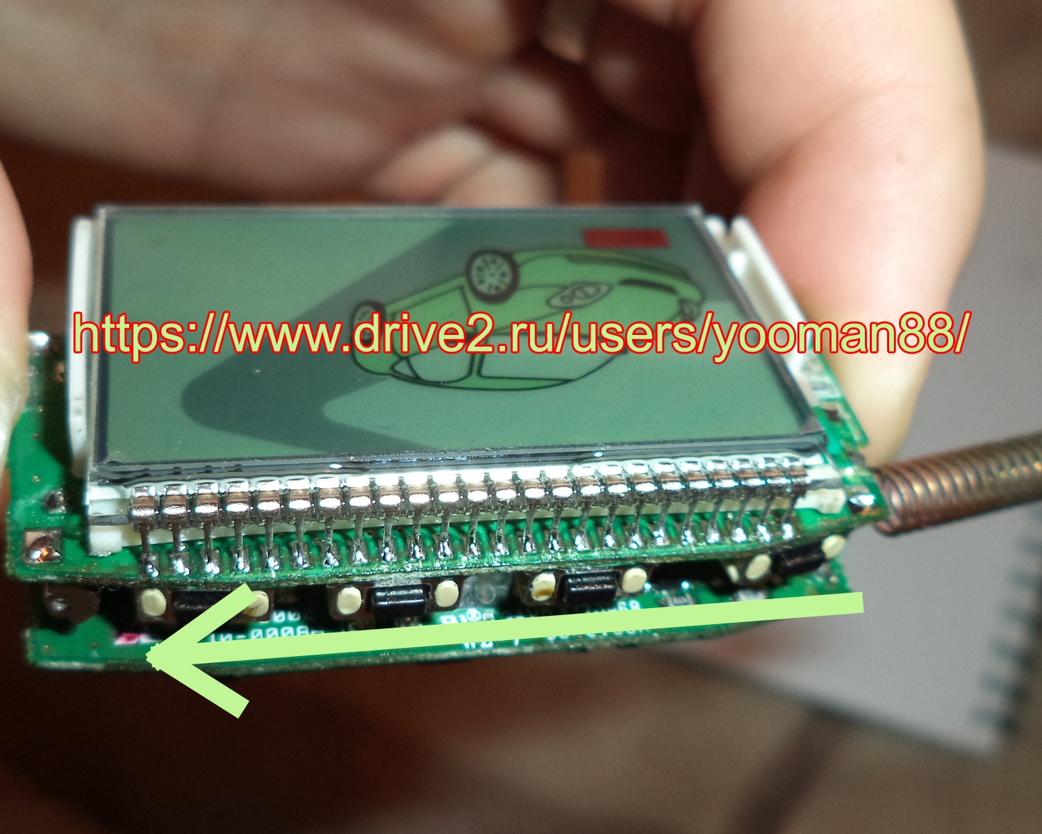

2) Сначала нужно выпаять сломанный дисплей:
2.1) Водим паяльником по местам пайки дисплея начиная с первого заканчивая на последнем. Нагреваем припой. Водим плавно. А самое главное в этой процедуре нагреть контакты дисплея, чтобы пока они остывали вытащить дисплей.
2.2) Вытаскиваем дисплей.
3) Припаиваем новый дисплей:

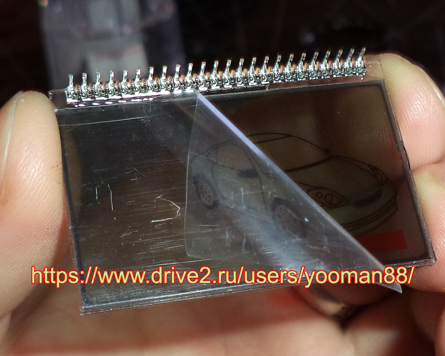

3.1) Сначала снимаем защитную пленку с внутренней стороны нового дисплея.
3.2) Размещаем новый дисплей на старое место. Важно чтобы первый контакт приходился на первое место пайки, ну и естественно последний на последнюю.
3.3) Запиливаем как выпилили. То есть припаиваем на место, теми же движениями как выпаивали. Нагреваем контакты, чтобы они встали на место, растопив припой оставшийся на плате. Но смотри не перегрей, а то придётся заказывать ещё один дисплей, чтобы не перегреть, просто не врывай на одном месте.
3.4) В отличие от выпаивания нужно аккуратно поправить дорожки припоя к контактам. И все.
Для того чтобы проверить функциональность дисплея, вставь батарейку (не собирая корпус) и проверь, если какие то из показаний не выводятся на дисплей, проверь места пайки.
