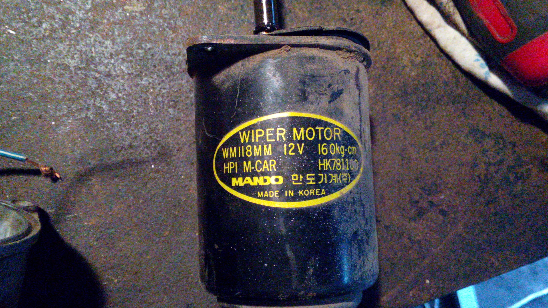

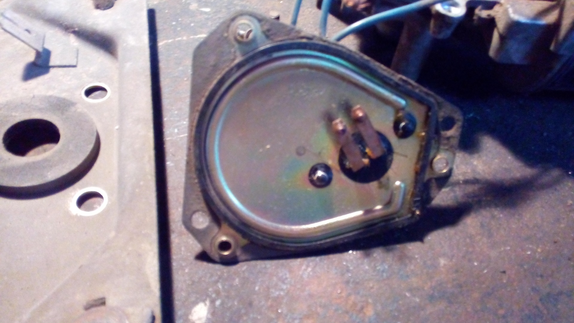

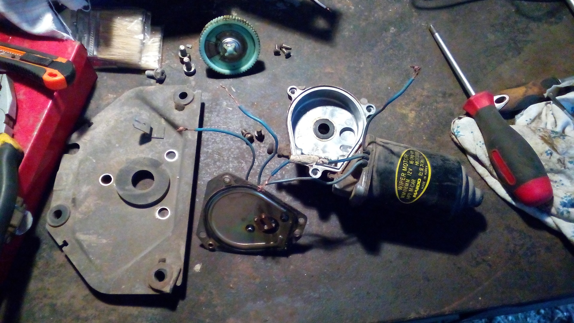

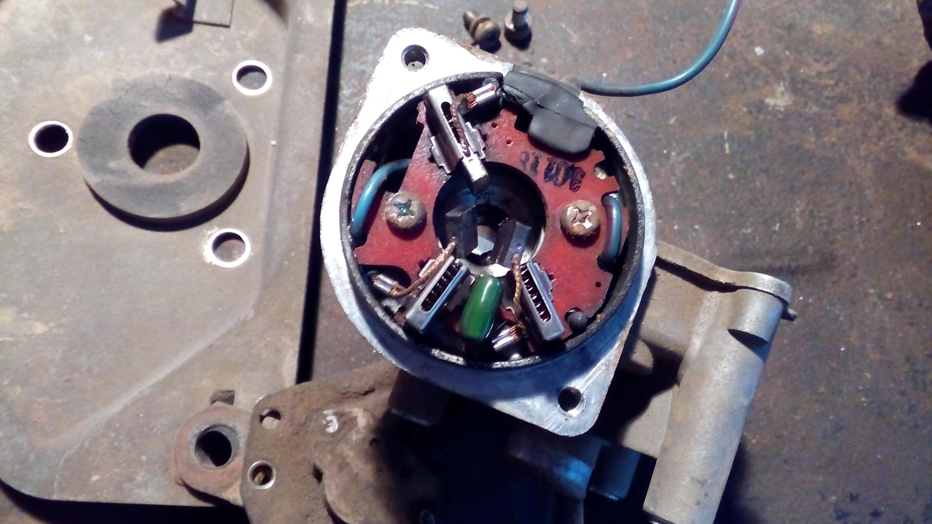

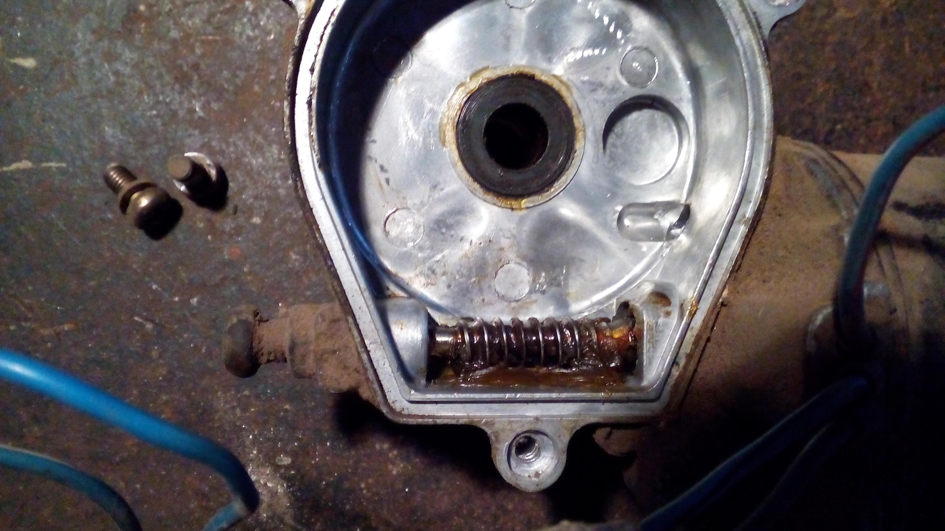

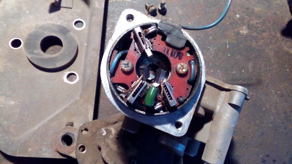

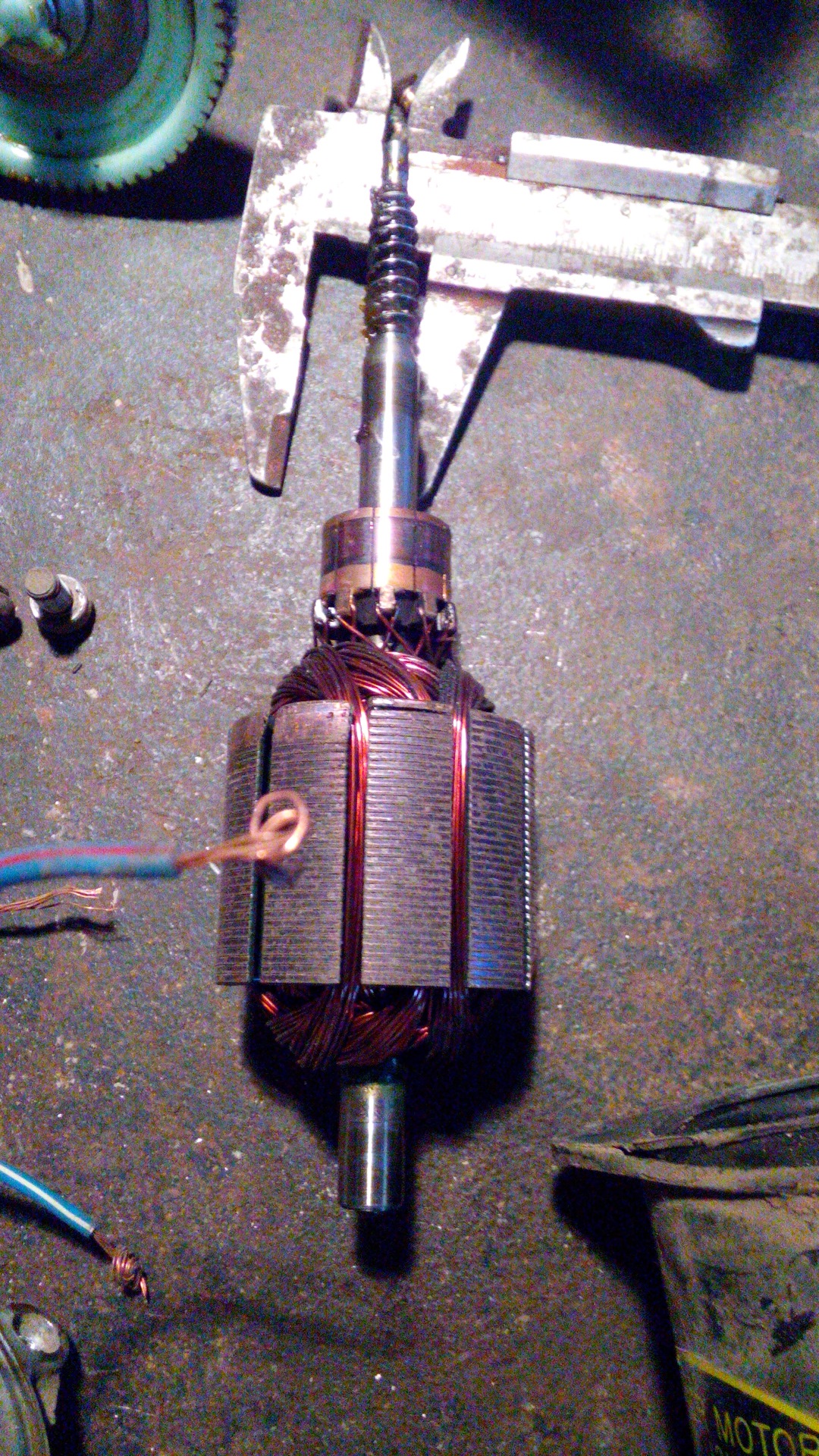

Был разобран моторчик, вся старая смазка удалена, напихана новая. Собрал все назад, работает "как с завода" ))) Кстати щетки даже на половину не сносились.

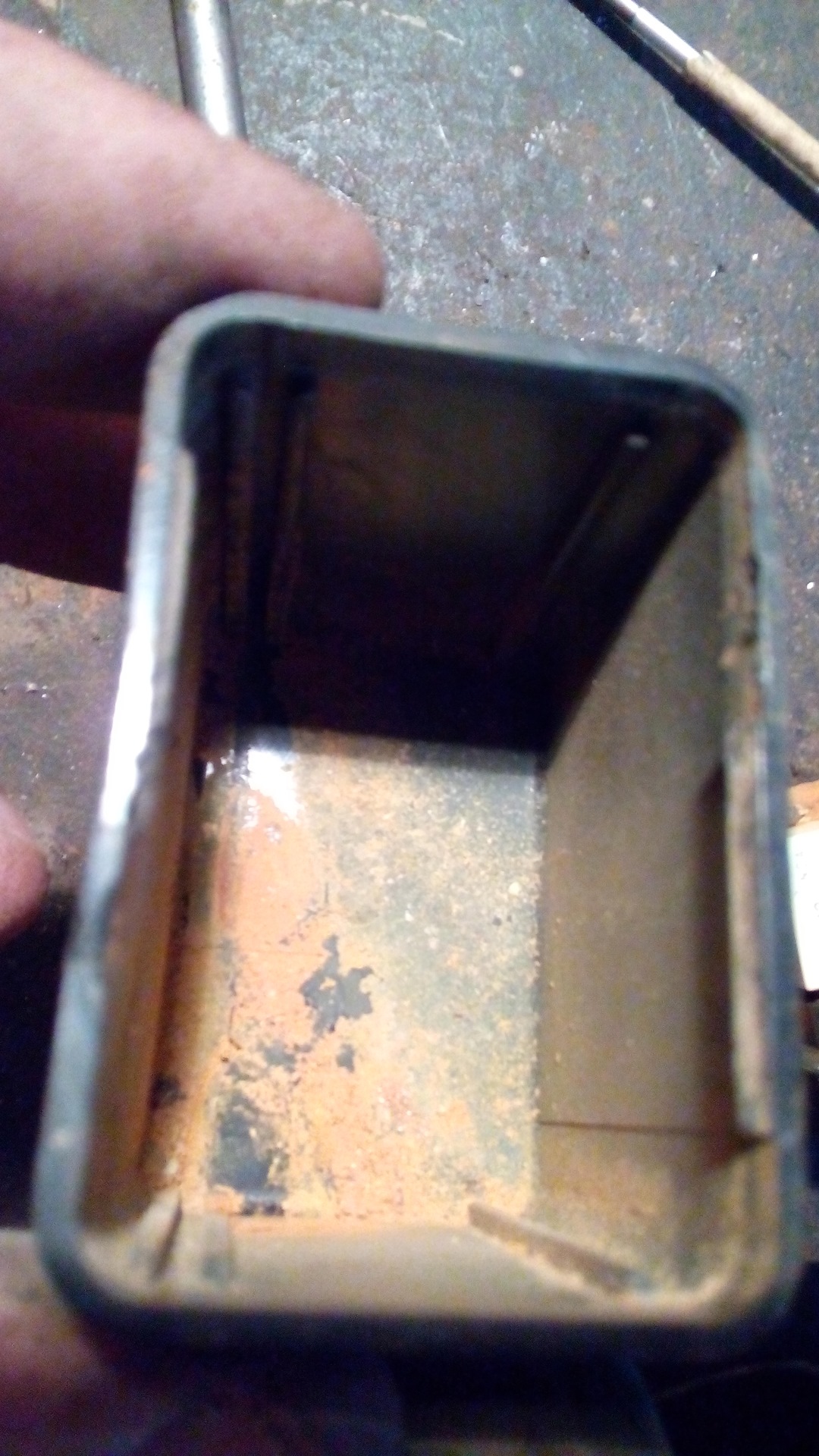

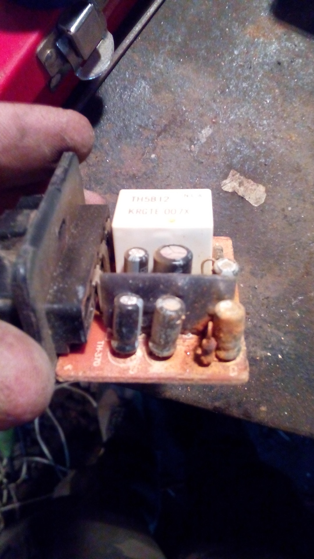

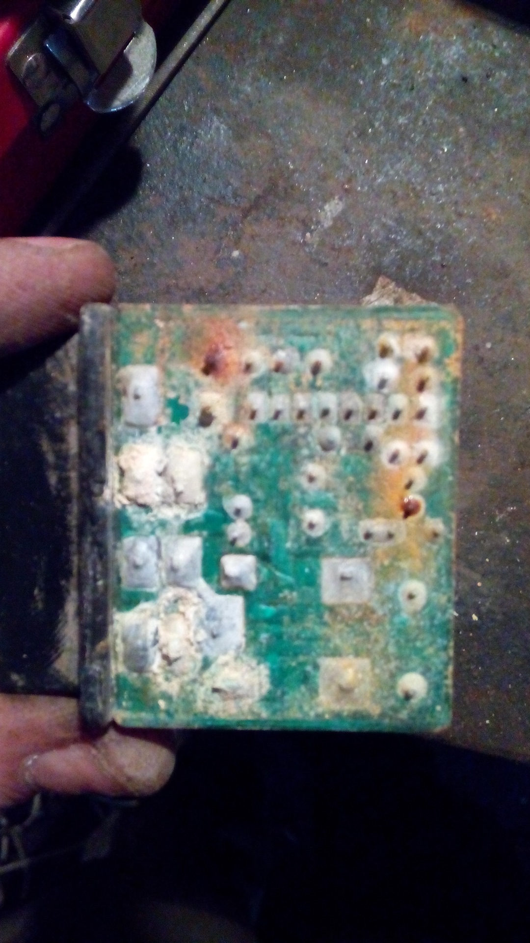

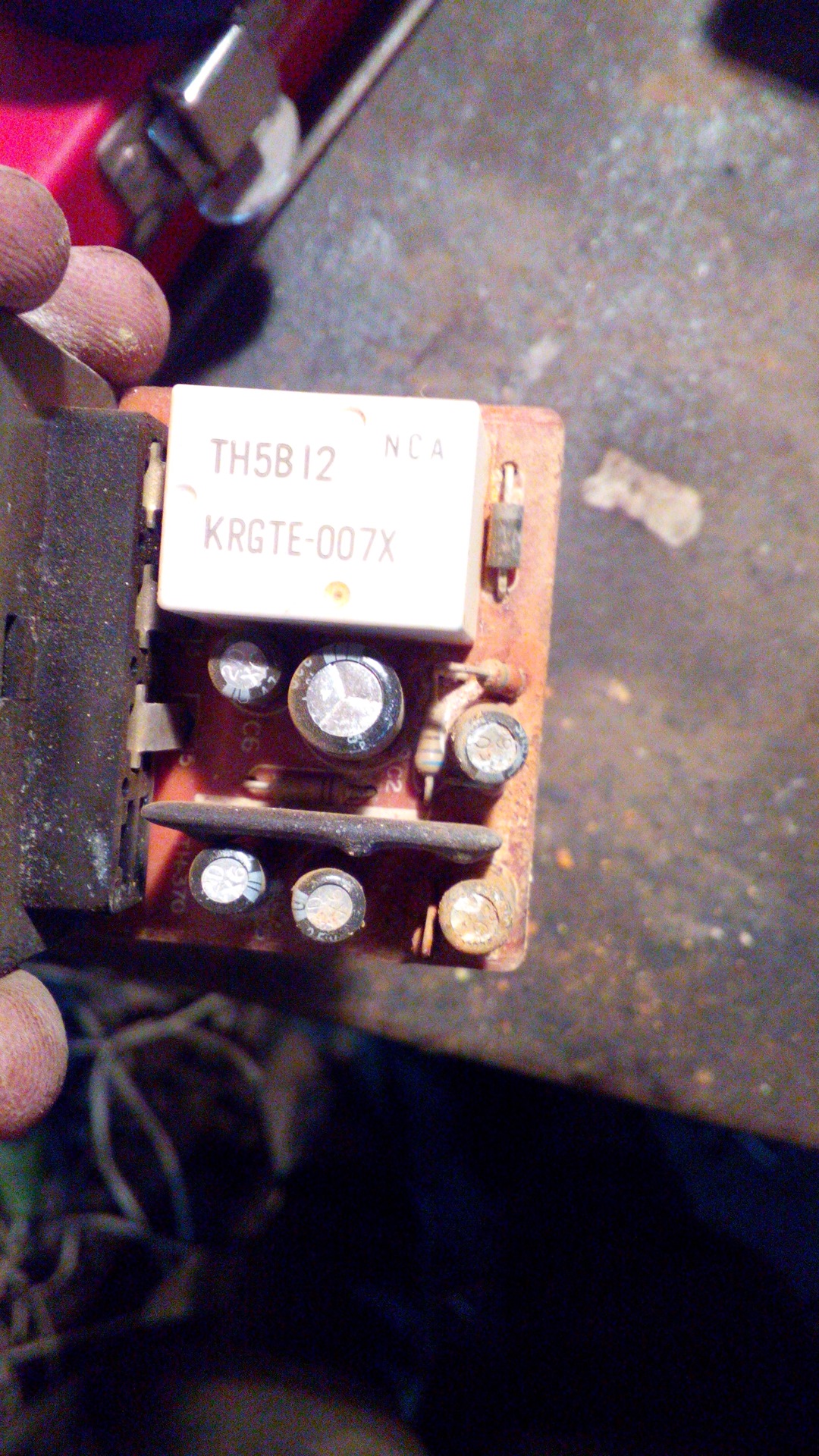

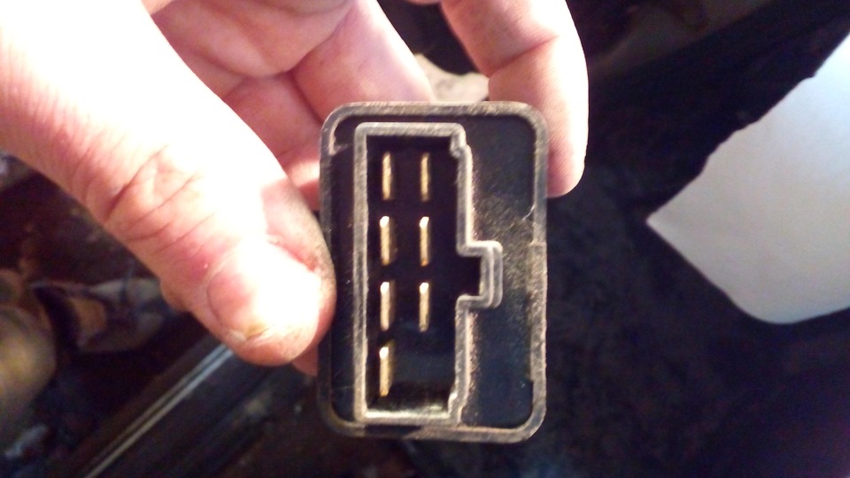

А еще не работал прерывистый режим дворников. Нашел под панелью реле дворников, снял и разобрал. Разобрал и офигел… )))

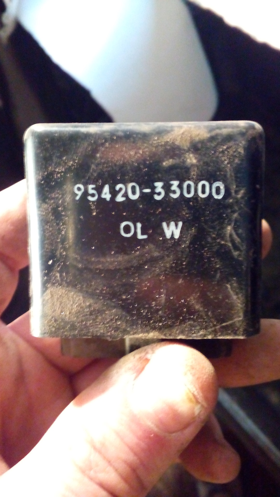

Понятно что восстанавливать "ЭТО" нет смысла и было заказано новое реле по бюджетной цене в 390 р.
Теперь все великолепно работает, и время паузы меняется.
А еще, корпус моторчика должен быть заземлен на массу проводом! А то не будут возвращаться вниз дворники при выключении. Я так на ПАПАНТе 4 года проездил, а сейчас до меня дошло))) Теперь и на моей машине наконец то дворники сами возвращаются вниз! )))

реле нашел, все как у вас

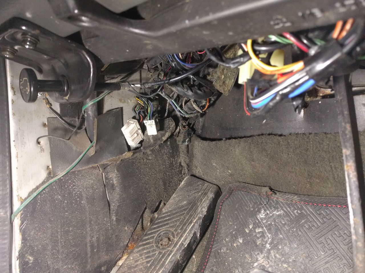

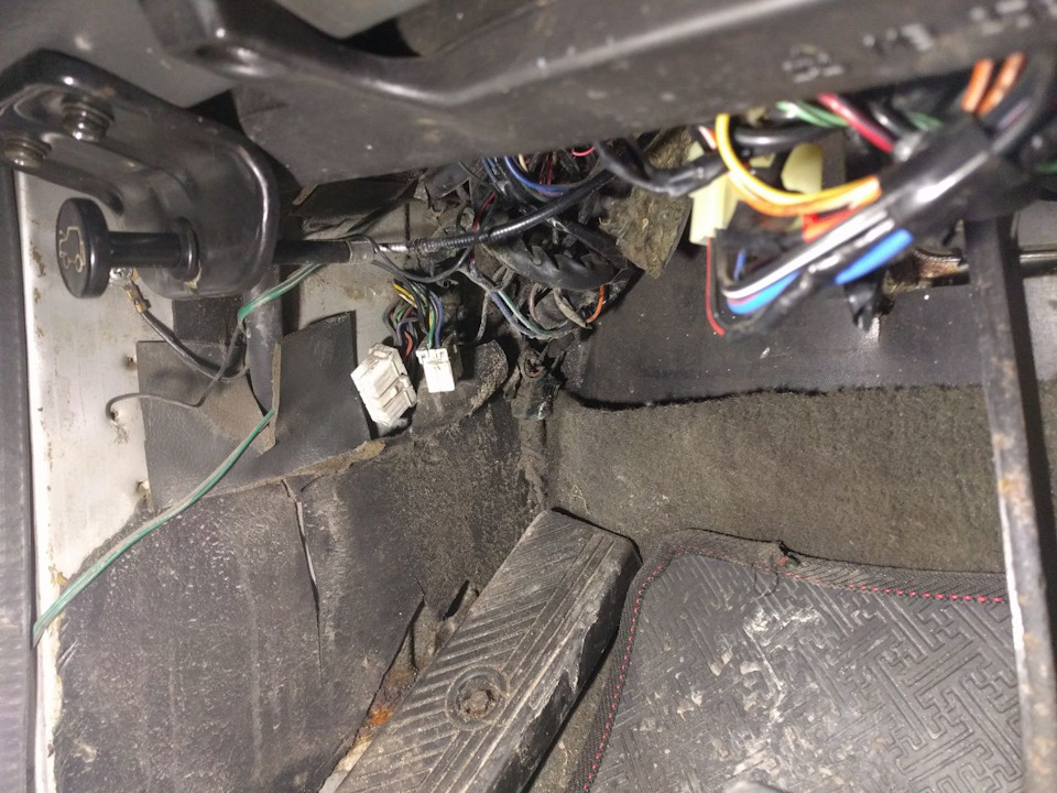

перекопал все крыло у левой ноги водителя и что то никак не найду это реле
Где это реле? Я тоже все перебирал, и заземлил))) но прерывистый так и не пашет!
Реле находится рядом с левой ногой водителя, на боковой стенке.
На втором гале думаютакое же?
Скорее всего, но лучше сначала его найти и посмотреть в живую )))
у меня галл 2-не нашел это реле!весь извертелся под панелью-где только не смотрел-хрен а реле уже купил такое-же.скиньте фотку где оно прикреплено!Такое ощющение что у вас спецверсия и не у кого его нет и не будет больше!
На боковой стороне, слева, внизу под обшивкой. Там где левая нога водителя.
