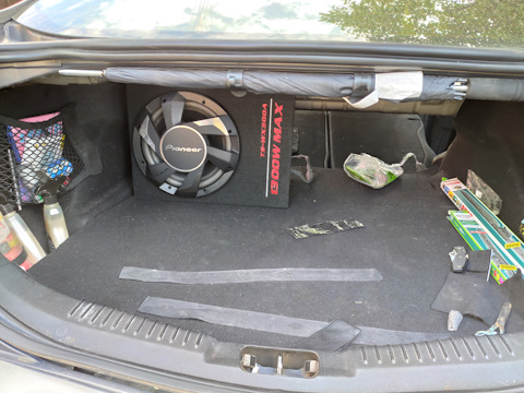

У меня универсал, 2008-го года, бельгийской сборки, с магнитолой Блау. Значит ли это, что у моей магнитолы есть видео-вход?
Возможно.
Dostigat0r
если стоит саб в багажнике то на 100% вход под камеру есть! Если саба нет, то на 99% входа нет
Чего-то только ерунду написал про сборку, седаны в Бельгии тоже производились, у меня, в частности, седан-бельгиец
У меня тоже седан-бельгиец, но на них НЕ СТАВИЛИ С ЗАВОДА BLAUPUNKT NX C ВИДЕО ВХОДОМ (могу ошибаться, т.к. вроде один такой счастливчик имеется, это же Ford, у них всё бывает…)
