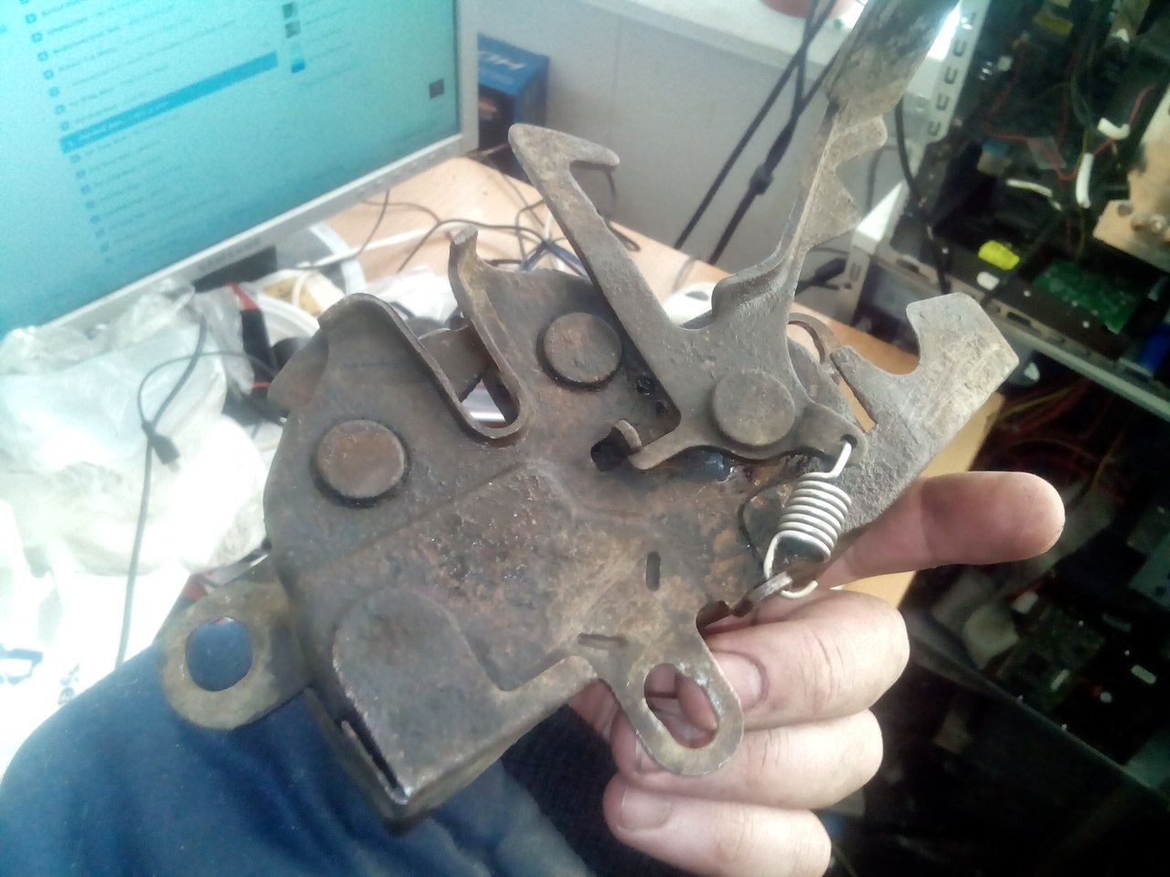

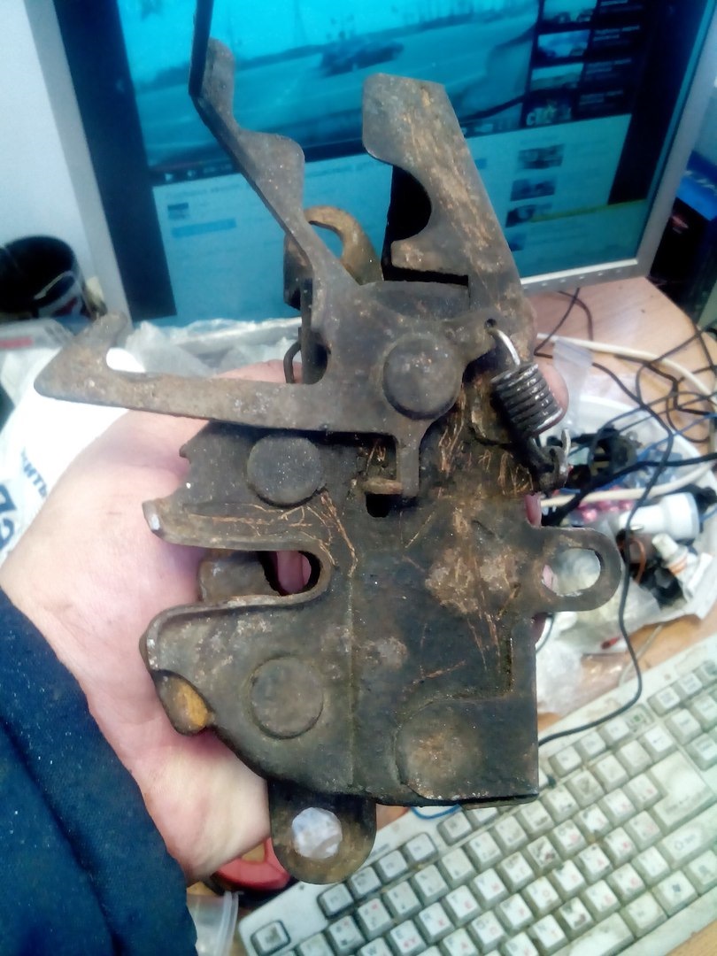

снял помыл, смазал, поставил на место
всё равно открывает без щелчка ((((

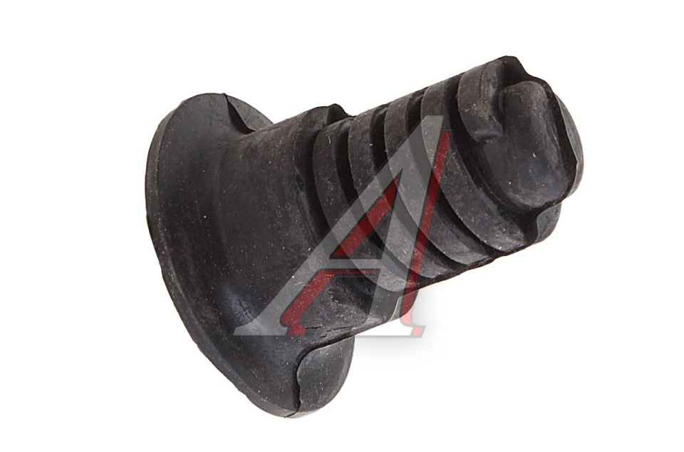

короче называется ОТБОЙНИК капота
вроде от 2110 подходит
но у меня оба стоят.Вывинтил до упора, стало лучше.Но не совсем лучше (((

а какие подушки сюда подходят? есть ли заменители, а то интернеты молчат и яндекс не особо то и гуглит тему

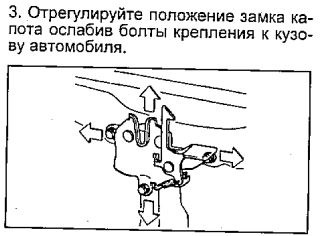

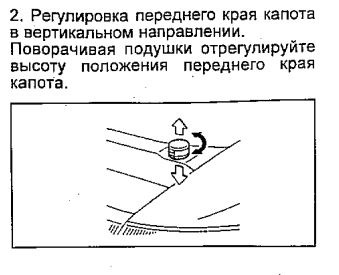

Подушки капота выстави, тогда и будет отщелкивать
подушки капота?
где что как?
где находятся, как выглядят, как регулировать, где почитать:?
Над фарами два барашка резиновых вкручиваются и выкручиваются в телевизоре.

Привет. Тож не отщелкивает капот. Скажи а каким образом помогут эти подушки? они же только верх или вниз регулируют капот
