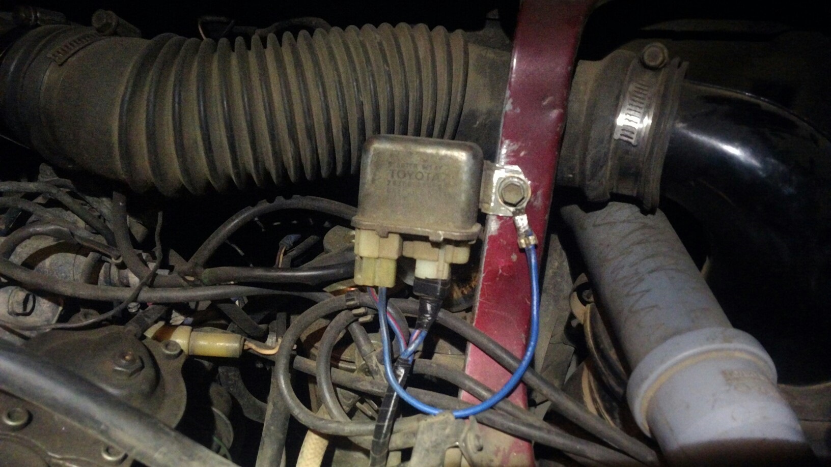

С мобилки неудобно тыкать. В двух словах — провод, который идёт на втягивающее пускается на обмотку управления релюхи, второй провод с обмотки управления на массу. С толстого провода, который прикручен гайкой к стартеру берётся + и через силовую обмотку реле пускается на втягивающее реле стартера. Весь замут в том, что втягивающее реле щёлкает, но из-за падений напряжений на разных участках доходит недостаточно вольт для замыкания пятаков. У тебя тоже проблема не в пятаках.
Комментарии 5
А подскажите что нужно купить что бы сделать так же ?
Купи любое стартерное реле или реле свечей накаливания
Тыкни носом в схему понануна охото посмотреть куды ты её врезаешь. А то пятаки что то поднадоело чистить:). Контрактный стартер лежит надо воткнуть:).
