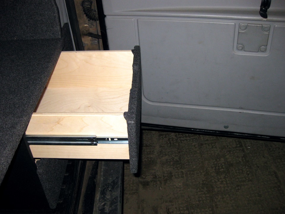

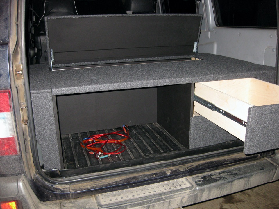

Начало здесь. Выкладываю фото продолжения строительства нового спальника. Покрасил резиновой краской, хорошо ложиться, быстро сохнет. Эластична и не пропускает воду. Не дубеет, не трескается.

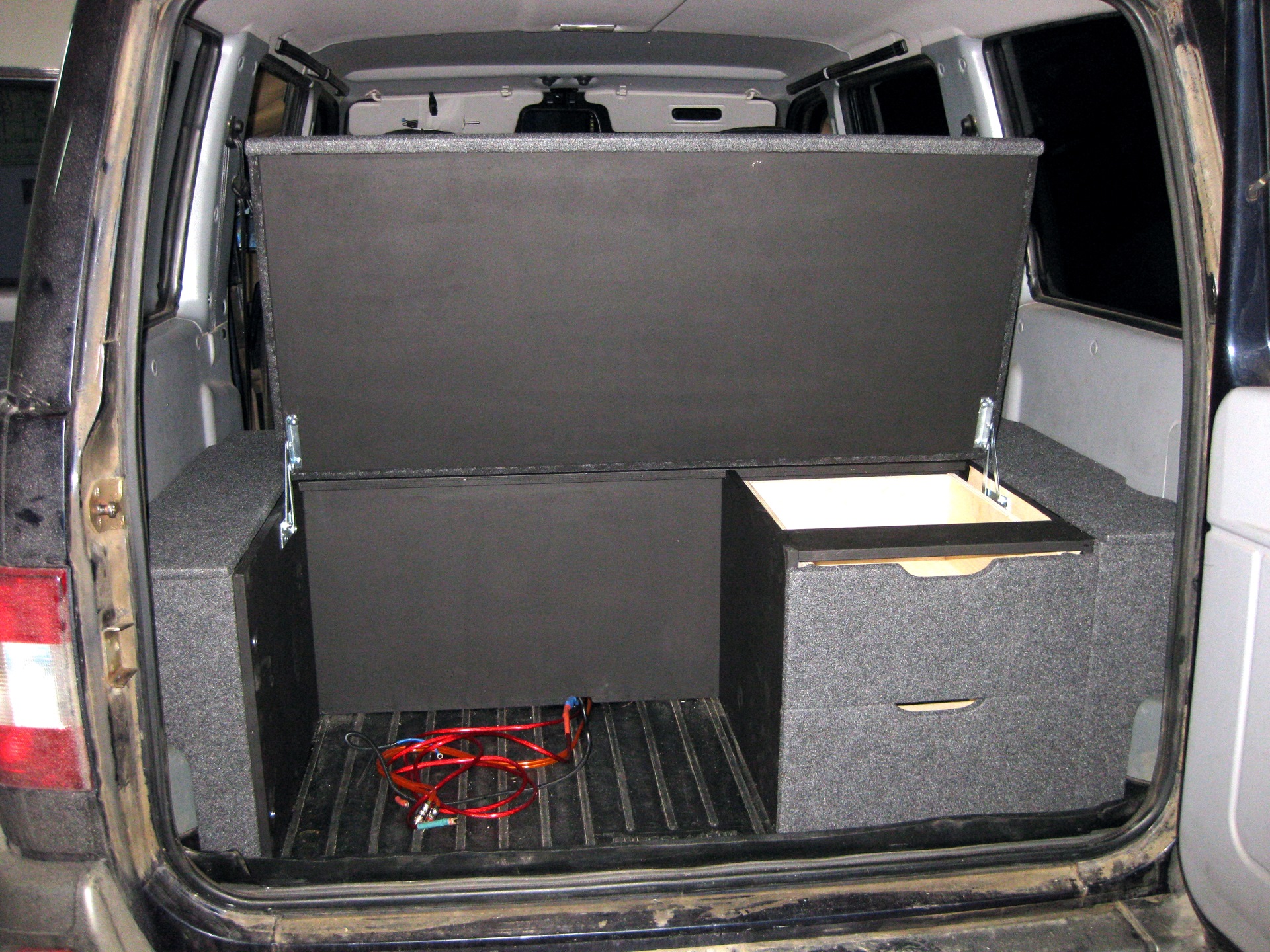

Осталось покрыть резиной рундуки внутри и выдвижные ящики. Так же может будет доработка дополнительных упорах по углам спального места у передних сидений. Все будет складное и без отдельных костылей. Может еще что нибудь в голову придёт улучшить.
Пока еще не решил, надо ли оно. Что бы плясать можно было на монолите…на коленках)

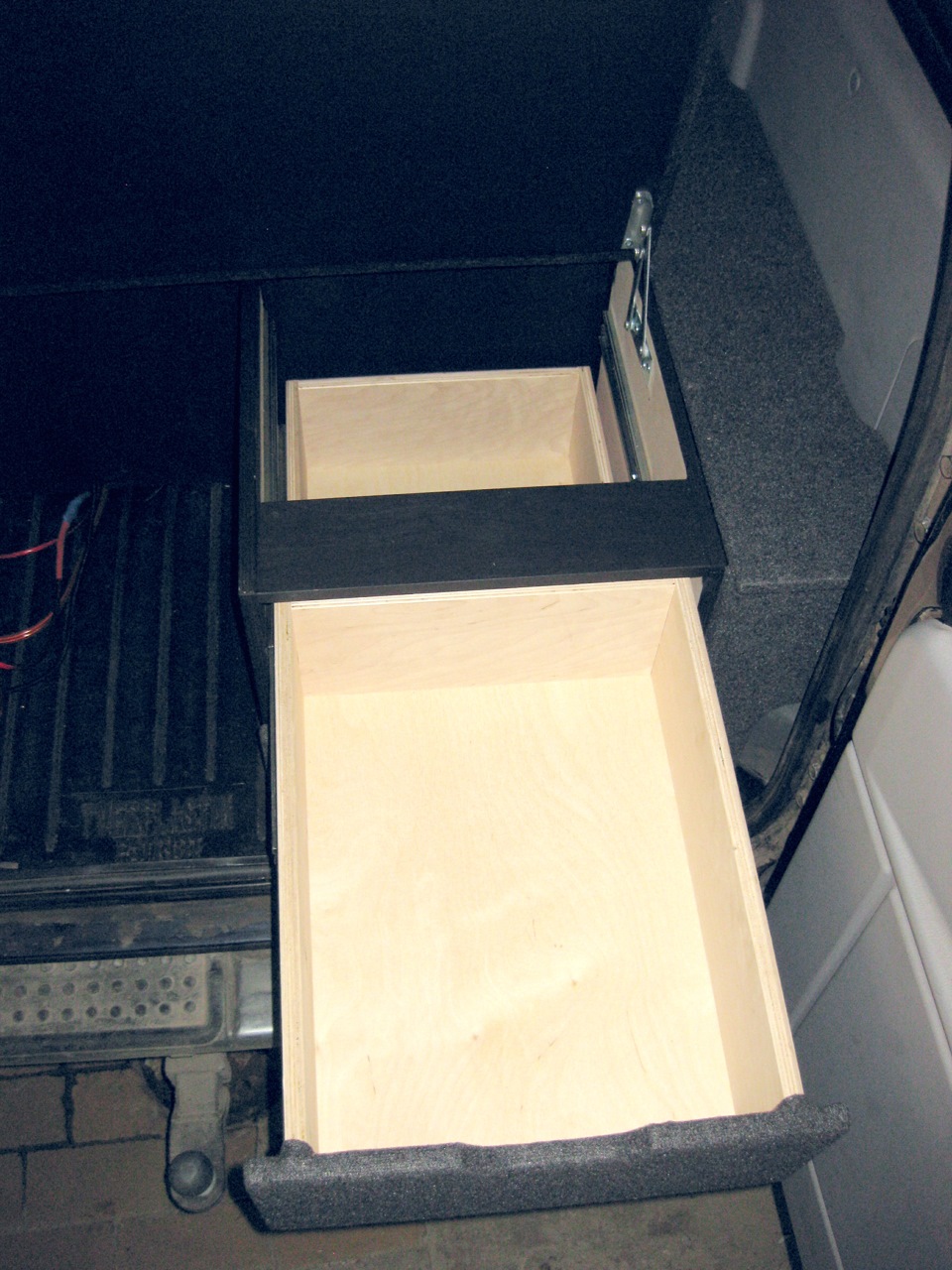

Ящики сделаны по уму с фрезеровкой пазов, куда вставляется дно. Всё прочно. Ящик как упор для двери, которая норовит захлопнутся при уклоне.
