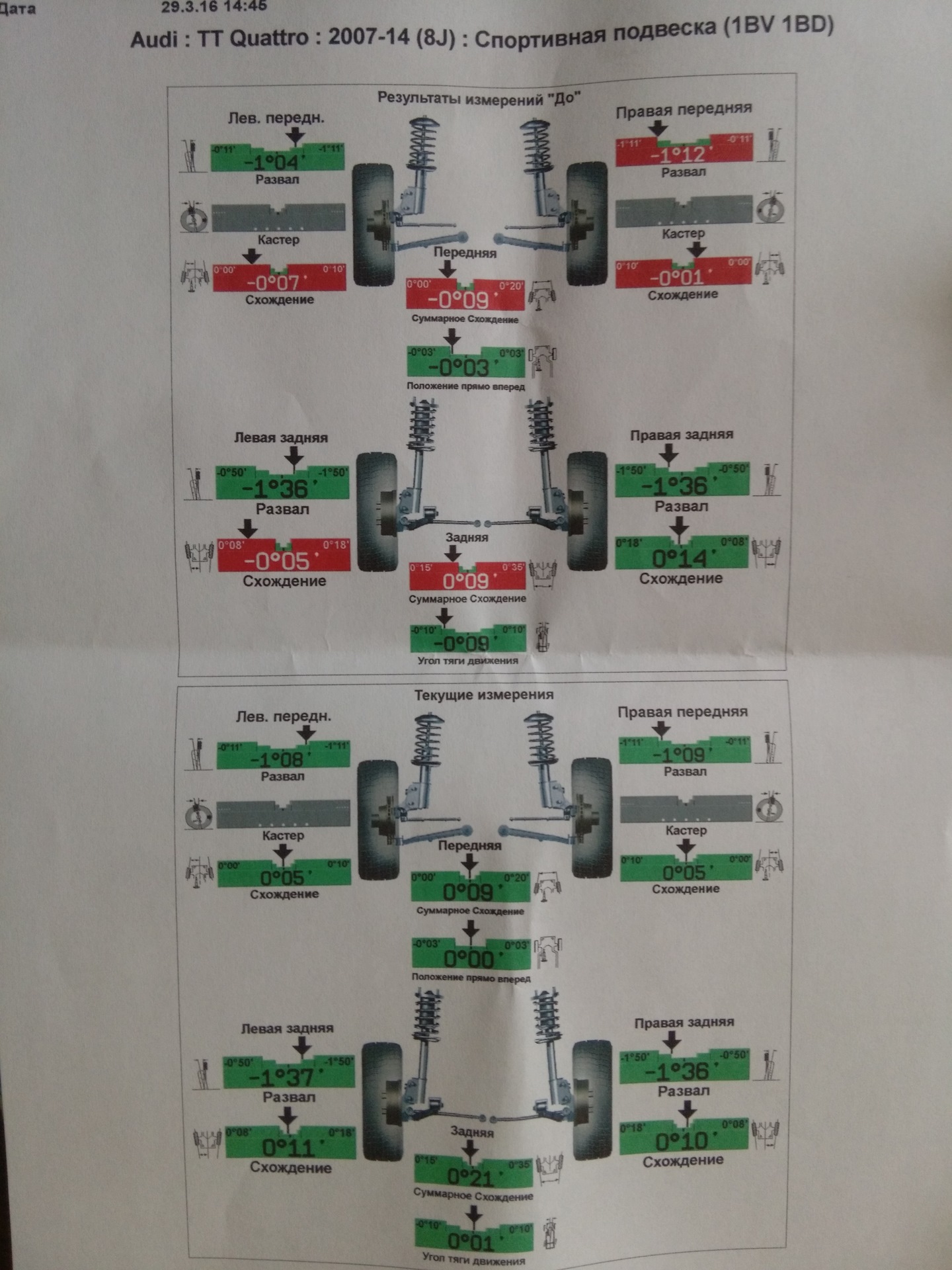

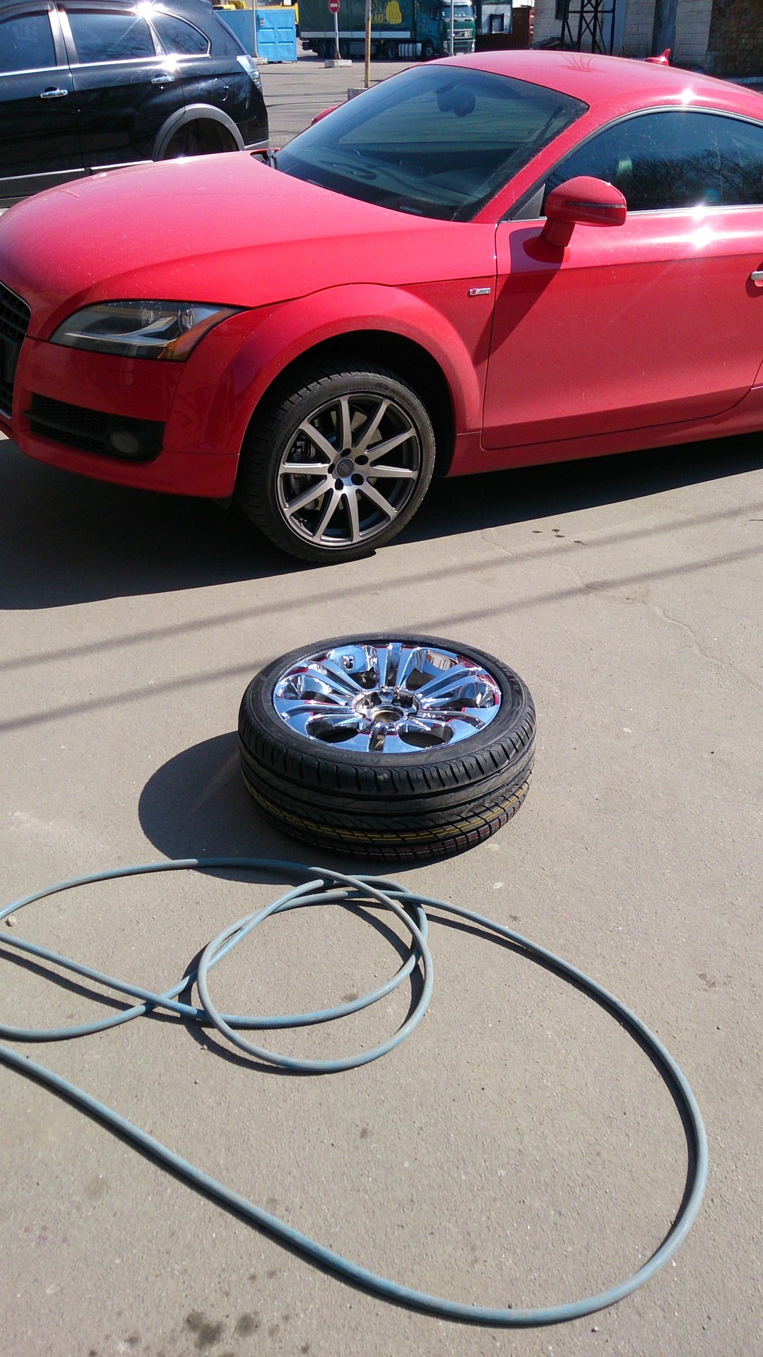

1. Шиномонтаж (переобулись) в новую летнюю резину Matador МР-47 Hectorra 3 245/40 R18 97Y XL. Отдельное спасибо за рекомендацию отличного шиномонтажа powerride

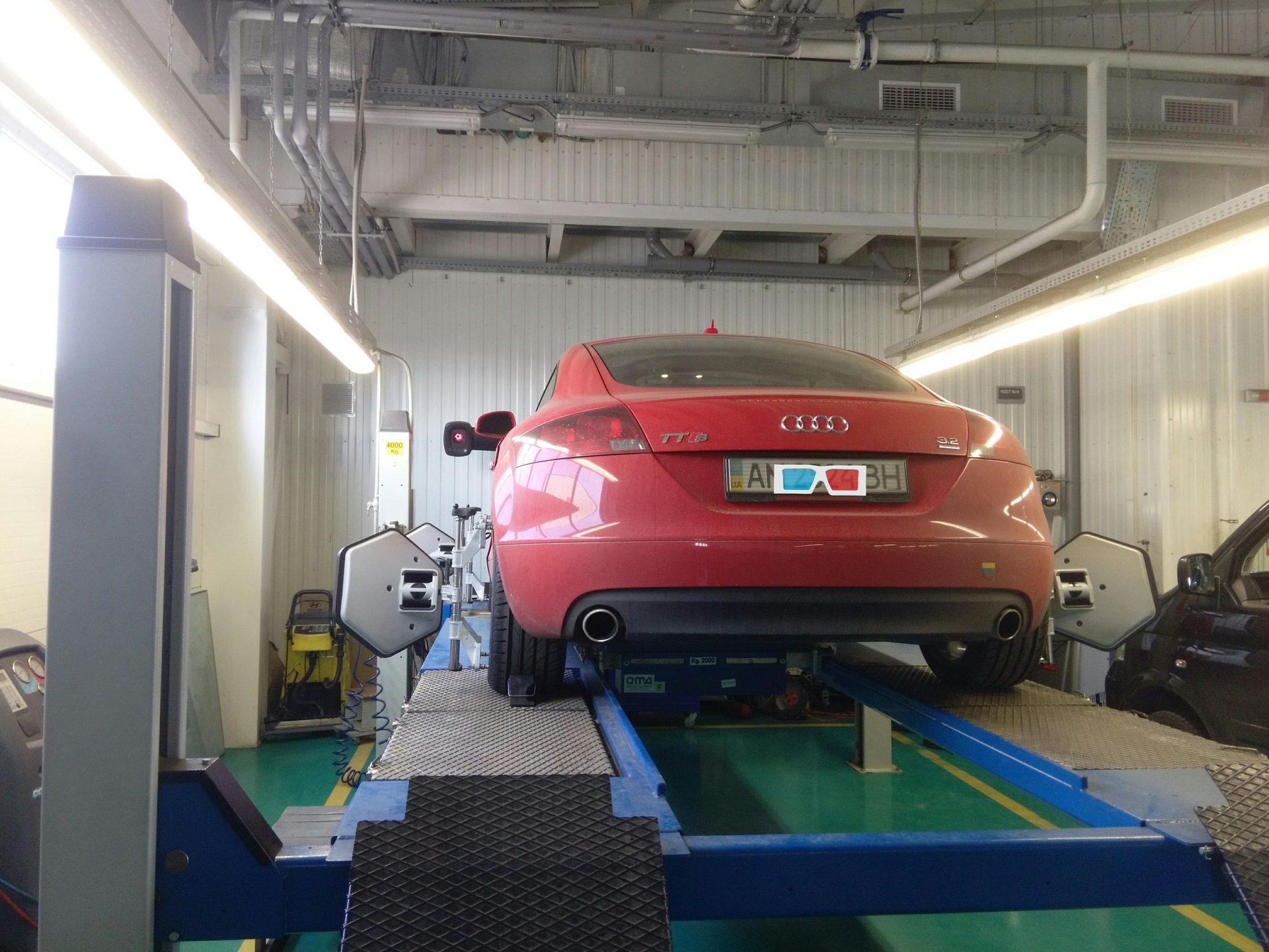

2. Развал схождение и диагностика ходовой, после зимней эксплуатации автомобиля в целях профилактики (не каких неисправностей в ходовой выявлено не было)а вот схождение немного подправить пришлось.

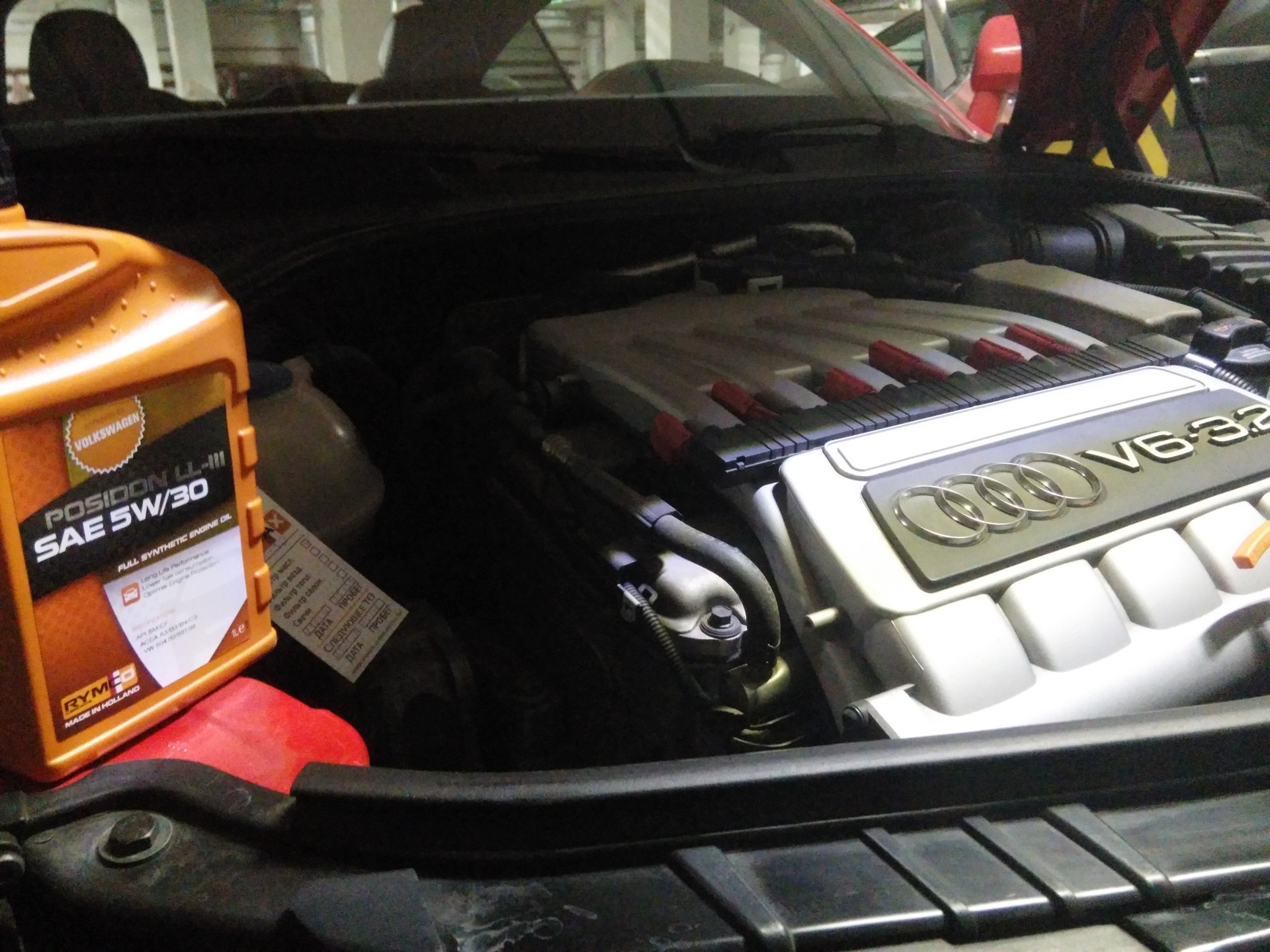

3. Замена масла в двигателе перед началом летнего сезона.
Как всегда: Rymax Posidion LL-III 5W30
Допуск: 504 00 507 00
— оригинальный масляный фильтр VAG
071 115 562 C.

Класснючие колёсья :) зачет!
Спасибо :)
А что за колеса? Похожи на Zinik)
