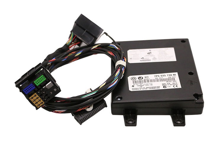

Давно была мысль вставить Bluetooth в рапид, причем рассматривались разные варианты. По итогу получалось, что есть три варианта, это купить простейшую китайскую звонилку, поменять голову или добавить штатный. Китайская звонилка это дешево, доступно и даже работоспособно. Главный недостаток, это отсутствие поддержки книги контактов, т.е все надо делать с телефона, не слишком удобно. Менять голову на не штатную, можно, но хорошая голова, с поддержкой кан и звуком не хуже свинга стоит очень дорого. До кризиса на верное так бы и сделал, но сей час конский ценник под 100т не впечатлил. Поэтому остановился на штатном. Тем более что есть максидот, куда можно всю информацию о звонках вывести. К сожалению за дешево, бу не удалось найти, на наших разборках не оказалось, там вообще не понимали что это такое. На московских не нашел. Пришлось заказывать через местных драйвовчан. Причем блок отдельно, а проводка попалась недорогая китайская. Штатнуй крепеж то же не покупал, с целью удешевления. В результате куплен блок 7P6035730N
Стал вопрос, а куда это все ставить? Было 3 варианта, на штатное место, в тоннель, или возле бардачка. Было решено определиться в процессе установки.

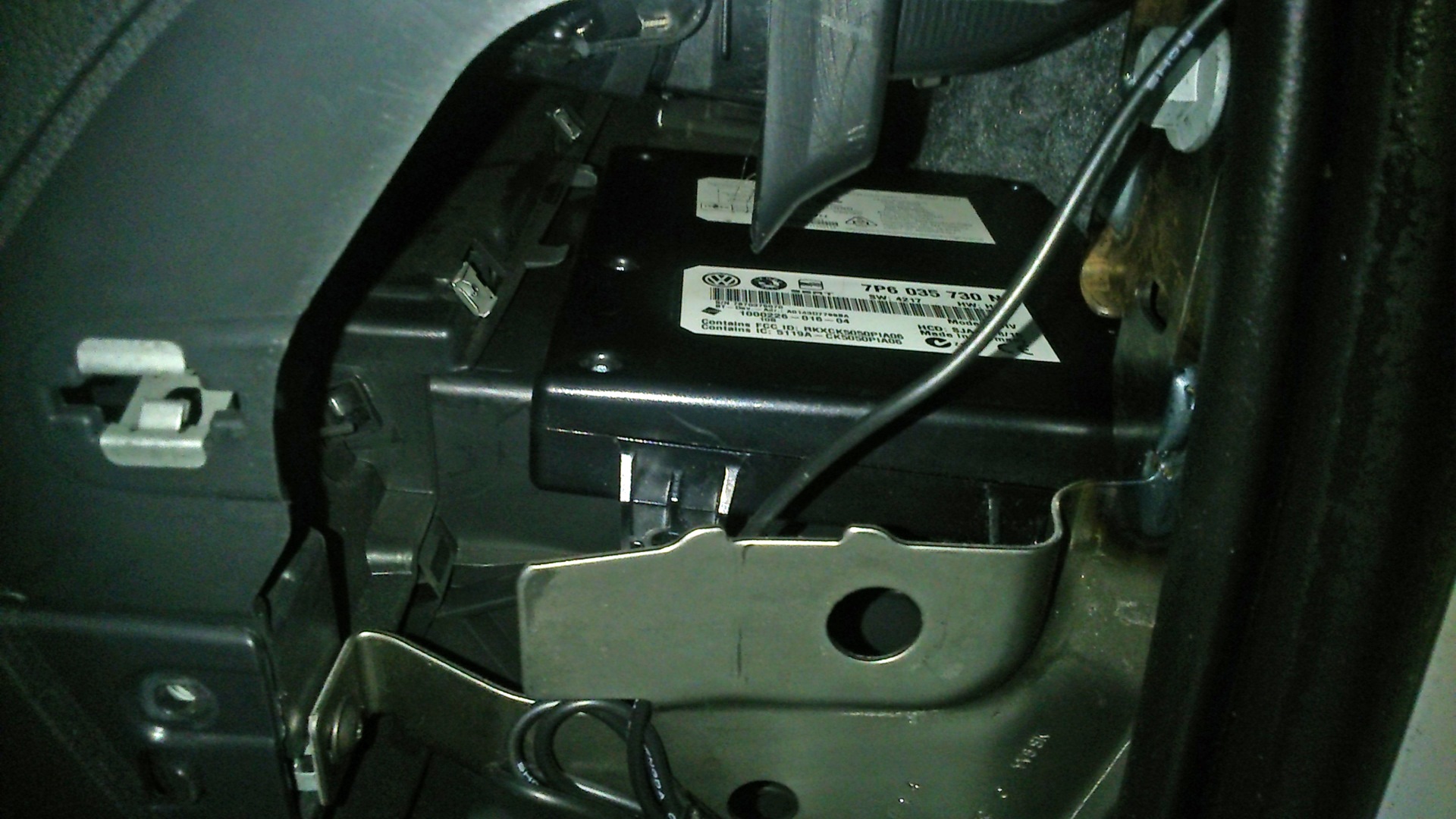

Стали разбирать машинку и сняли бардачек, снимается быстро. Кому интересно вот схема крепления
Тут позвонили с работы и пока я разговаривал, блок уже был установлен. Оказалось, что сверху бардачка есть чудное место, в которое он вполне удачно лег на двухсторонний скотч. Все заняло буквально 15-20 минут. Я уже увидел результат. Поэтому смог сфотографировать только его.
Меня это место вполне устроило, там более, что штатное рассматривалось в последнюю очередь, так как не понятно было с какого автомобиля китайская проводка и хватит ли длинны все протянуть. Китайцы любят на всем экономить!
Микрофон был установлен на штатное место.

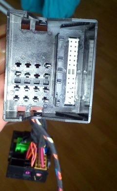

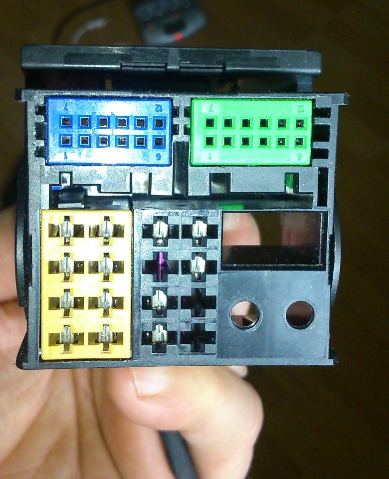

Подключается одна сторона проводки непосредственно к блоку, вторая сделанная как удлинитель к стандартному квадлоку с одной стороны и непосредственно в магнитолу с другой стороны. т.е. как бы в разрыв штатной проводки через стандартные разъемы. Потому шнур имеет 3 конца, вход квадлок, выход квадлок и разъем БТ.
В принципе можно обойтись вариантом лайт. Это когда есть только разъем под блок БТ и фишка для квадлока которую можно туда вставить. Остается добавить кан шину и питание, которые подключаются к уже существующей с завода проводке.
Зеленая фишка это как раз под БТ.

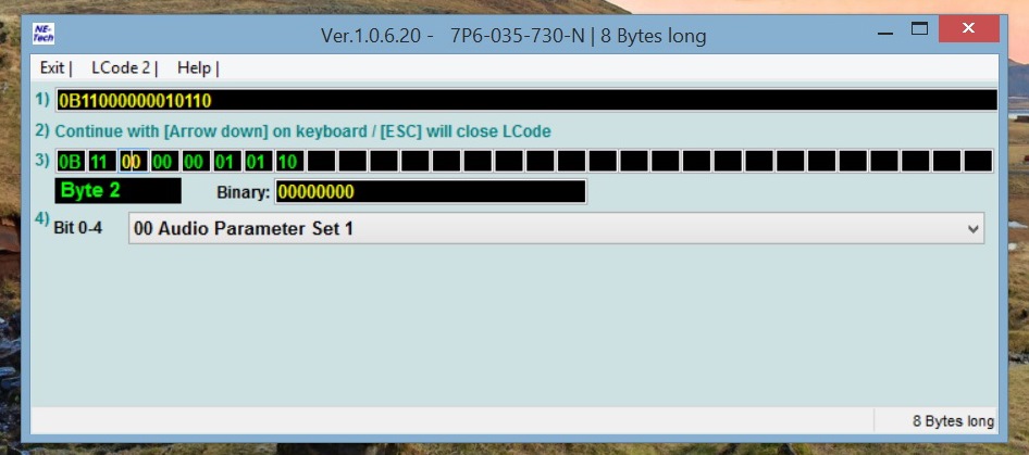

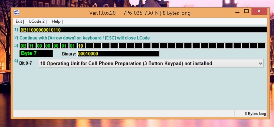

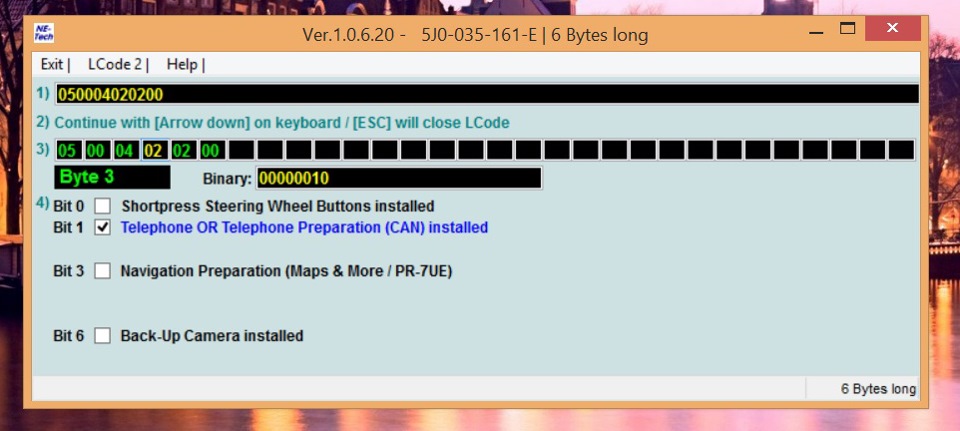

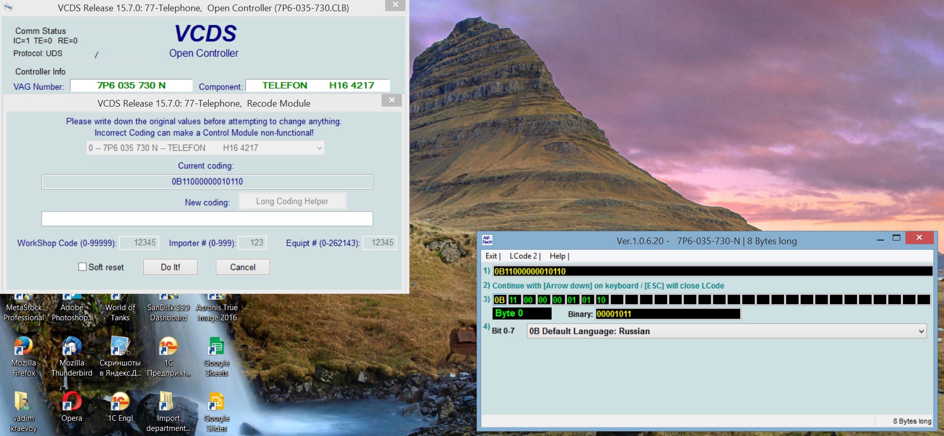

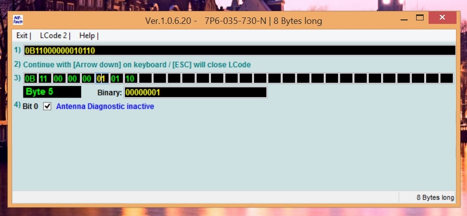

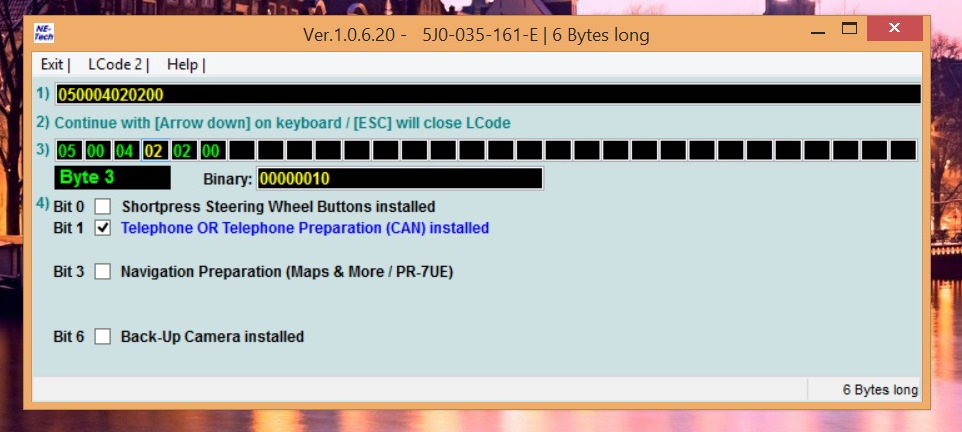

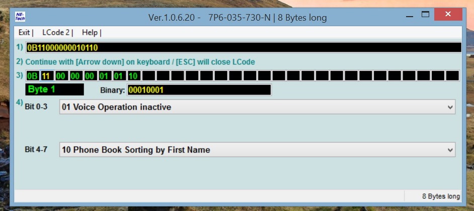

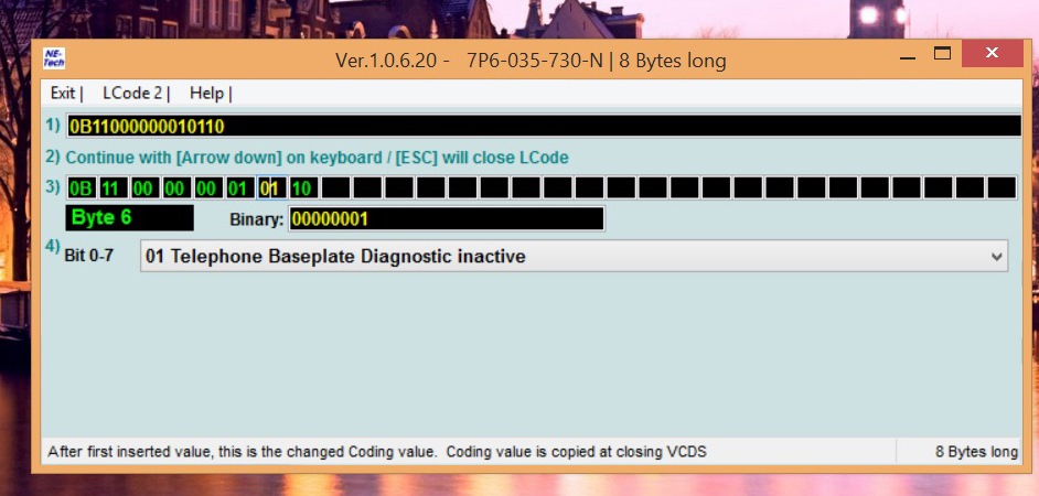

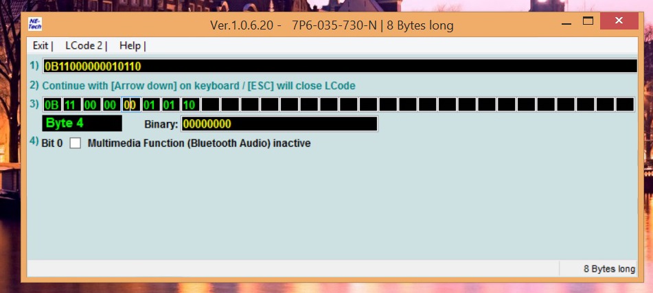

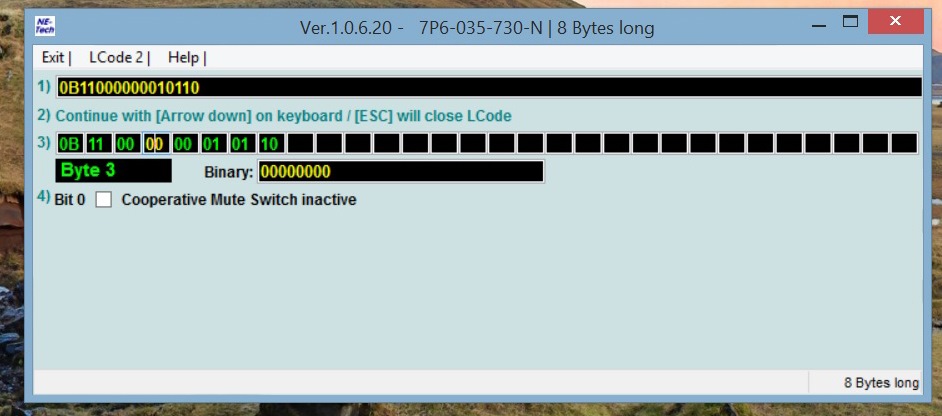

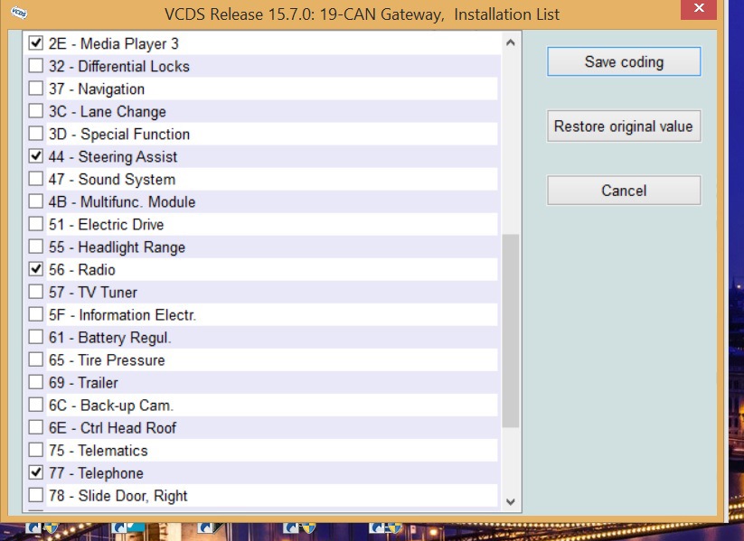

Далее происходит кодирование блока. У меня закодировано так.
Все остальное обычный мультируль поддерживает. Если найду кнопки не задорого, то поменяю и добавлю голосовое.

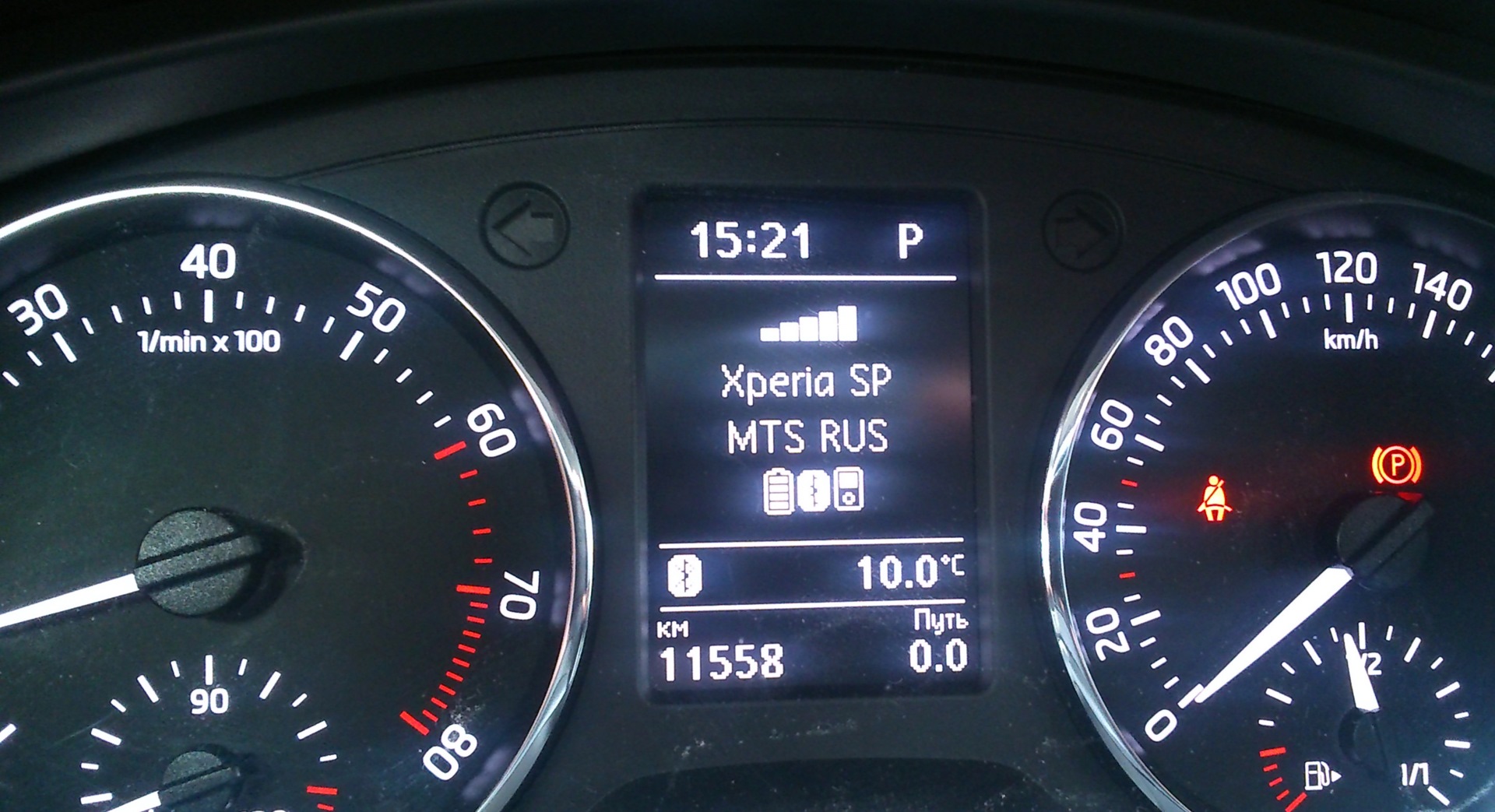

Что можно сказать про работу, Можно увидеть лиги звонков, можно засинхронизировать и пользоваться телефонной книгой, но если много контактов, то тяжело искать, только переборм. Слышно меня хорошо, мне то же :). Можно с руля переводить звонок назад на телефон, если не хотите чтоб все слышали что будет сегодня на ужин :) Поддерживает автоконнект, но только первые 3 минуты после зажигания, потом становится невидимым и надо коннектить в ручную. Так же можно слушать музыку по БТ с телефона, но теги не поддерживает, управления со свинга нет. Работает как профиль наушника, только поток и все. В целом я доволен всем кроме цены.
