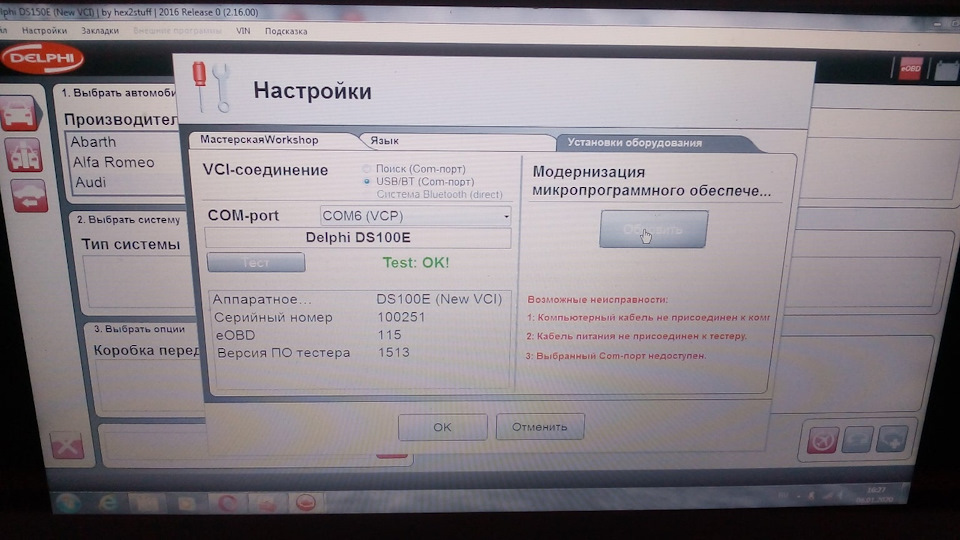

Далее, необходимо научить программу общаться именно с нашим кабелем, для этого переходим в Настройки-Установки оборудования, вкладка "Установка оборудования" Первым делом выберите нужный вам тип соединения, из 3 вариантов я выбрал USB. Далее жмем "Тест" программа тестирует соединение со сканером и выдает результат, у меня сразу же все было положительно. Далее необходимо обновить программное обеспечение, жмем на большую кнопку "Обновить". Пока идет обновление релюшки в сканере щелкают а сам он быстро моргает красным светом. После обновления сканер загорелся зеленым — значит готов к работе.
Если обновление прошло успешно то кабель готов к работе с авто.

Подскажите Delphi подключается через Bluetooth, А через кабель не хочет в чëм может быть проблема, двухплатник.
Драйвера обновить сперва. В диспетчере устройств как шнурок отображается? Сам кабель целый? Если все нормально, то нужно открыть настройки в программе, вкладка сервис и выполнить обновление конфигурации. После этого все должно работать

День добрый, купил себе такой прибор, проблема в чем подключаеться только через блютуз, но просит обновление, а обновление просит подключить кабель, но при этом кабель не видит комп, это что такое прибор гомно, или я то то ни так делаю?
Добрый день. А драйвера ставили? там на диске в корне с программой должна быть папка с драйвером попробуй в ручную установить. И глянь в диспетчере задач хоть как то устройство отображается при подключении?
День добрый вылезла новая проблема, сканер подключился проходит тест, но не обновляеться. в чем может быть проблема?
Хз, это в конфигурации оборудования? Пришли скрин где не обновляет
тест на подключения проходит а не обновляеться.
А сканер проводом подключен или по блютуз?
проводом, по блютузу он не обновляеться

Через блютуз соединяется но необновляется.
Через провод—слышу звук подключения провода, НО устройство не находит.
У Вас написано про прогу NET Framework.
Я про неё не в курсе, с ней попробовать?
А как?
здравствуйте, попробуйте удалить свою версию Framework, скачайте с сайта майкрософт именно версию 4.6.1 и установите.
Обновление ПО сканера делатете?
Спасибо за оперативный ответ)))
Вообщем я утром разобрался.
Подключил через провод и вручную указав путь к папке для обновления usb, он обновился 2 раза обновлял вручную))

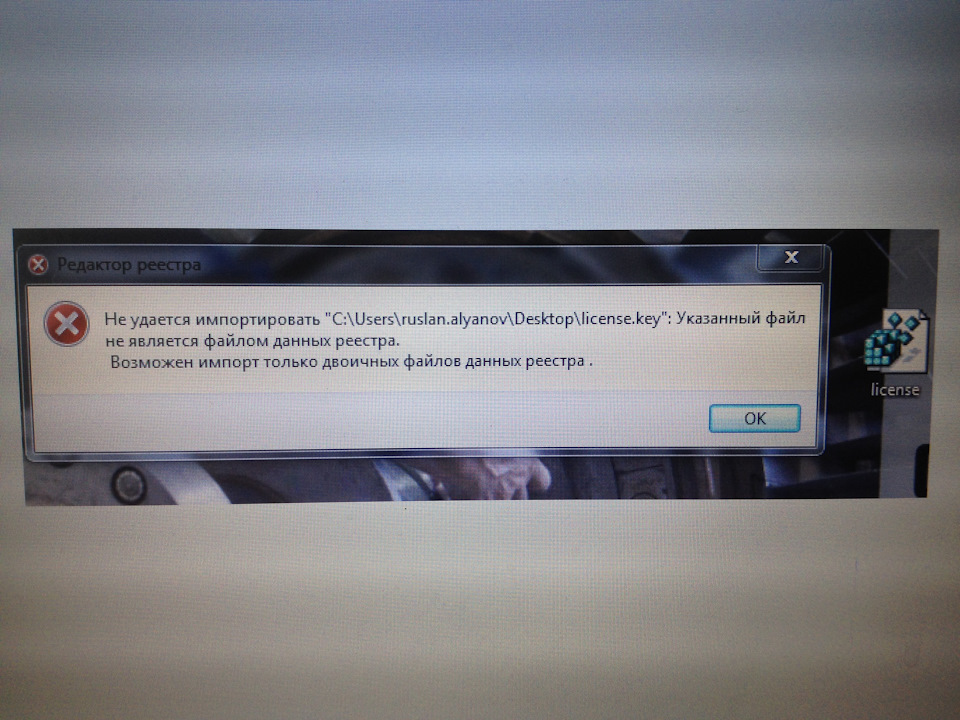

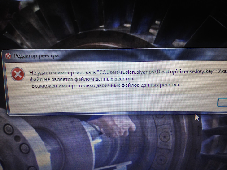

китаец прислал ключ, но что то не могу установить
почему? что пишет? Этот ключ необходимо выбрать, когда программа спрашивает "сгенерировать, или выбрать готовый ключ"
вот такой пишет
ничего не разобрать, отправь скриншот с экрана
вопервых, смени имя на всякий случай, там два раза расширение .кеу указано, во вторых, что это за файл такой? это то, что тебе прислал китаец?
справо иконка от китайца
это не файл активации, файл активации имеет вид "FileActivation.xml", китайцы обычно что бы не запутаться, где и чье вначале приписывают часть вашей эл.почты, в моем случае это выглядело так "NearFileActivation.xml"

Уже сам разобрался, проблема была в том что китаец файл "license.key" назвал с припиской моего адреса. Когда файл переименовал в license.key всё ЗАРАБОТАЛО!
