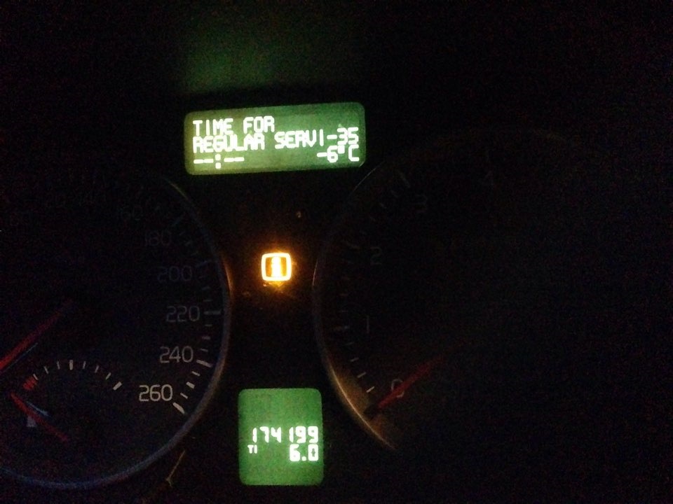

Температура воздуха улица +5 … Показывает -14 в авто . Может какой датчик приказал долго жить ? Помогите советом ?)заранее благодарю
Надо лечить а то глаз мозолит )
И как раз обогрев в левом перестал греть (( хрень какая то
у меня такая же ерунда лень менять, в левом зеркале термопара стоит, или сама умерла или контакт окислился.
