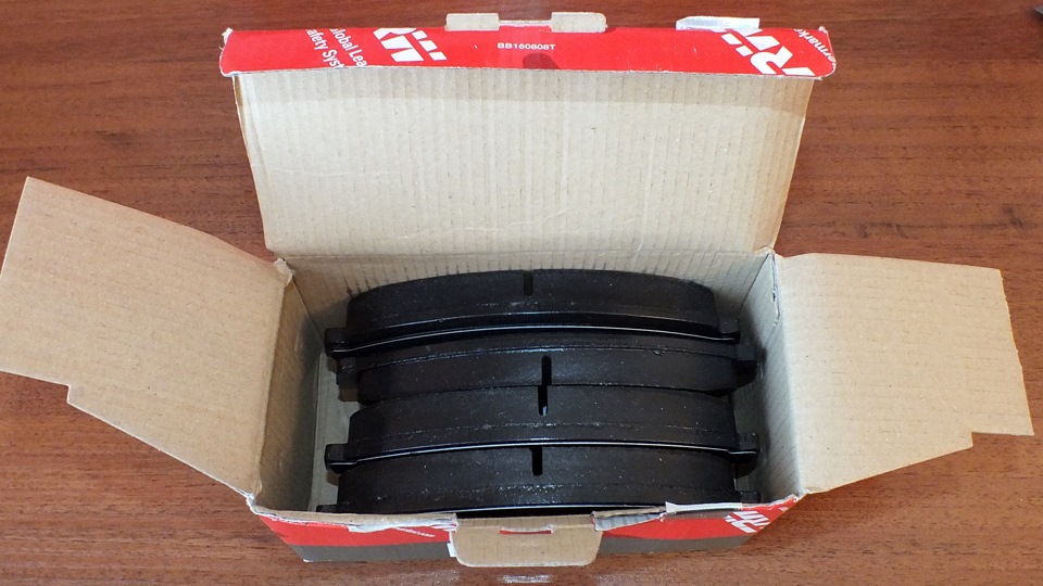

Колодки передние LUCAS/TRW GDB1843
Характеристики колодок:
Сторона установки: передний мост
Тормозная система: 15"
для POC: J93
для POC: J94
ограничение производителя: BOSCH
Длина [мм]: 148
Высота [мм]: 60,4
Толщина [мм]: 19
Датчик износа: с звуковым предупреждением износа
проверочное значение: E9 90R — 01107/2805
EAN номер: 3322938017149
Качество колодок мне очень нравится, проверены на своем опыте, не скрипят, не пищат и ходят достаточно долго. Пятислойная конструкция, инновационное покрытие Cotec и высококачественная прокладка, обеспечивающая минимальные шумы между суппортом и колодками являются главным преимуществом этих колодок пред конкурентами.

Как очиститель тормозов по качеству и колодки этой фирмы идут без направляющих скоб в комплекте(скобы ведь тоже нужно менять, а отдельно они походу не продаются)? Кстати смазка не дорогая их для направляющих пальцев суппортов.
Очиститель нормальный, чистит и обезжиривает хорошо.
Колодки идут без скоб, при замене поставил старые.
как так то? Я менял все по кругу колодки TRW и все были со скобами в комплекте. Менял на Опель Мокка.
Не знаю как так, коробка была запечатана голографической наклейкой.
Это налюбилово какое-то(((
