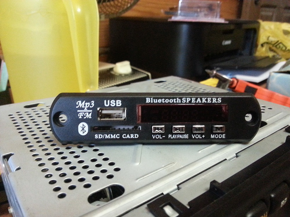

У меня кроме вайба есть еще и Pontiac AZTEC, магнитолы там одинаковые. Вот я и задумался МР3 поставить туда. На вайбе я поставил двухдиновую магнитолку с телеком, GPS и другими приблудами. Приобрел на Али приблуду, фотка ниже. и полез ставить на AUX на задний разъем, ничего не вышло, потом полез на форумы, все там перелапатил и к единому решению не пришел. То CD резать, то АМ портить.

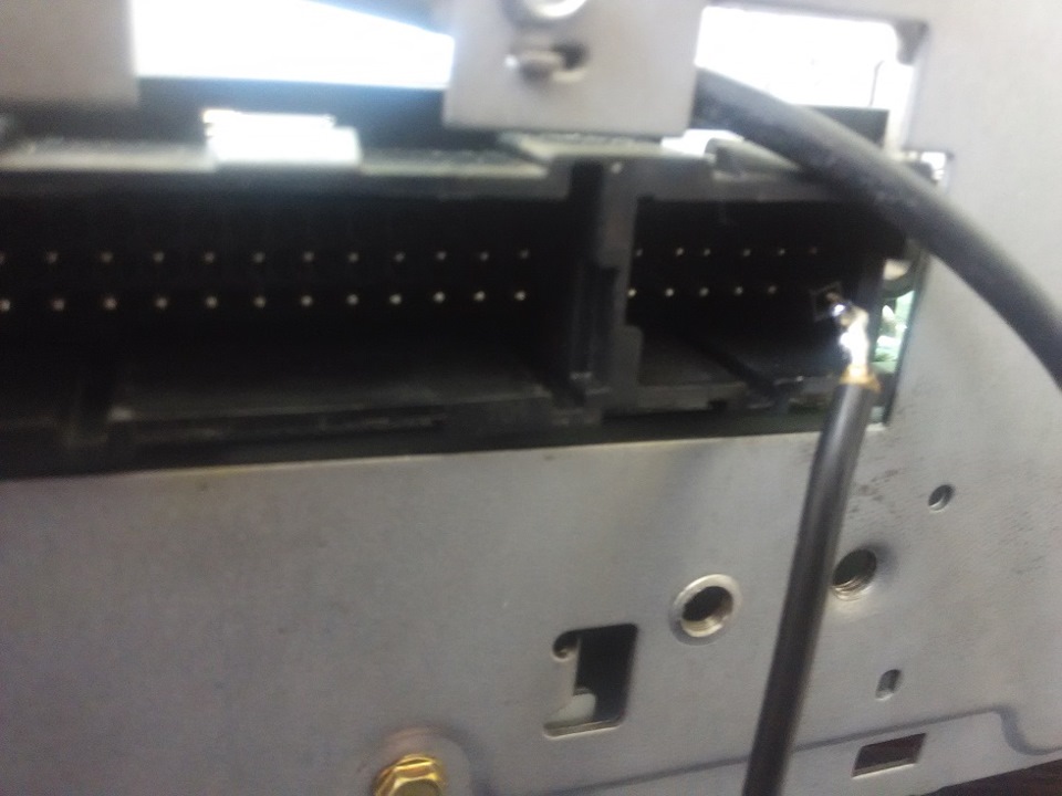

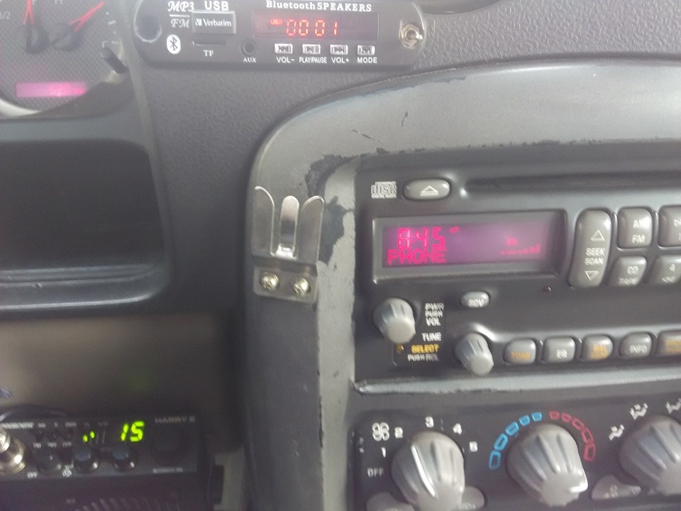

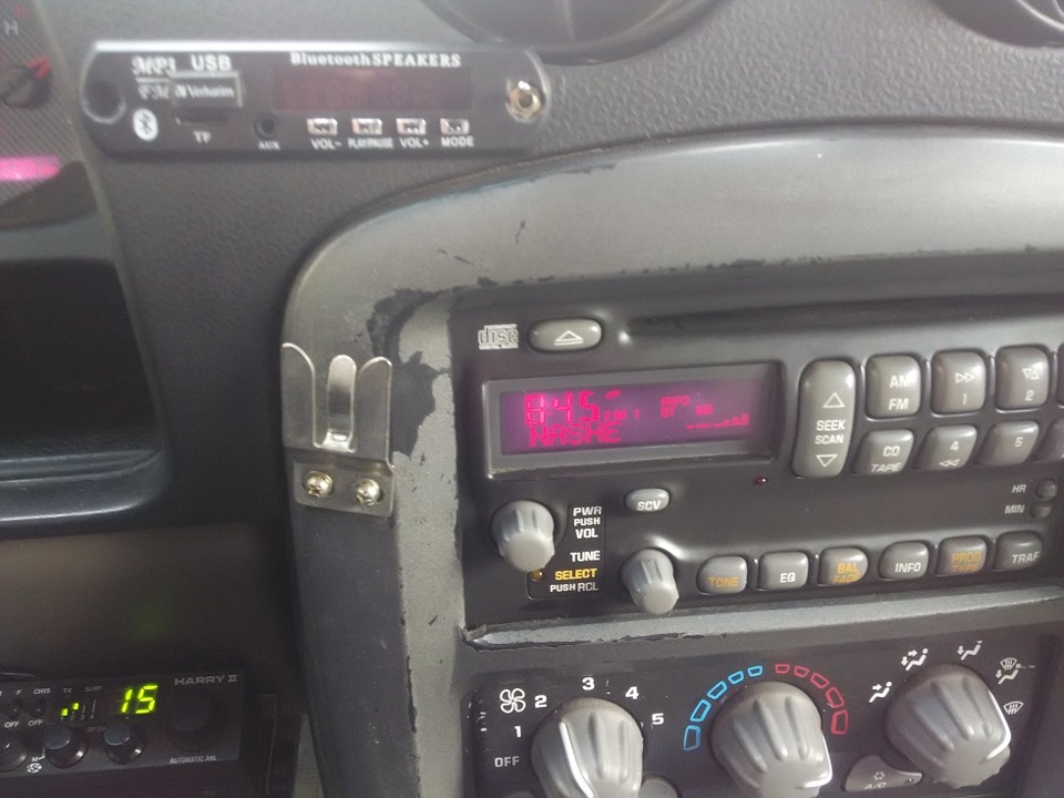

А вывел звук по другому. Может кому будет интересно. Задействовал разъем MUTE, и как переключаю, у меня загорается PHONE и все работает. Делал практически на коленках, поэтому сори за фотки. До конца еще не оформил, планку тоже буду перекрашивать.
Приставка 400 р, переключатель — 20 р.

Сегодня пытался подцепиться на ноги этой микрухи — ничего не вышло, надпись PHONE — на дисплее, но на выходе тишина. Подскажите какие точно ноги надо подключать? Магнитола судя по фото та же.

я так понимаю что эта хрень сама считывает с флешки, а на магнитолу выдает звуковой сигнал? Остается только припаять?
ru.aliexpress.com/item/Y1…adio-for/32250470164.html Там еще есть блютуз, радио и линейный вход. На телефоне через блютуз тоже проверял, все отлично.
я имел ввиду как к магнилоте подключать? просто припаятся на аукс или вместо магнитолы можно? работает нормально?
Нет, надо к плате магнитолы припаяться, левый-правый, на первой фотке и провод на MUTE через выключательна массу, как включаешь, на экране магнитолы загорается PHONE и работает эта приставка
не пойму…
на первой фотке это RH и LH, а "минус" куда дел? к "муте" подключил?
саму хрень запитал от чего?
Да, левый, правый, а "минус на массу кинул, присмотрись, под кабелем на первой фотке. Запитал от магнитолы
что за провод (от чего) в разъем "mute" идет тогда через тумблер?
