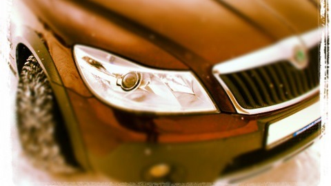

газовый упор капота от компании "Техномастер"
пружинки багажника — синие, средней жесткости

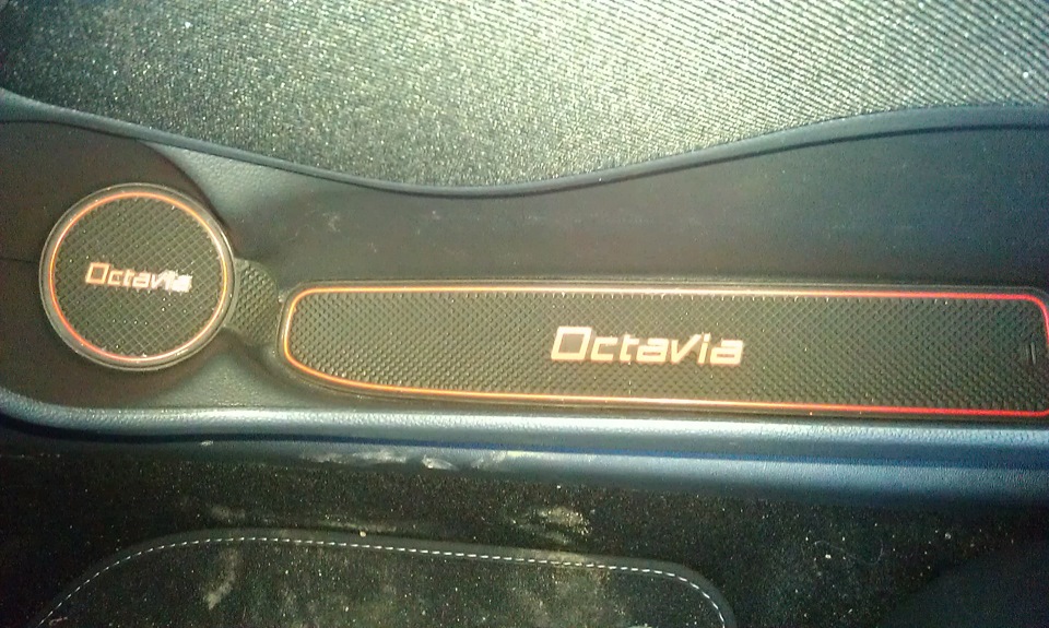

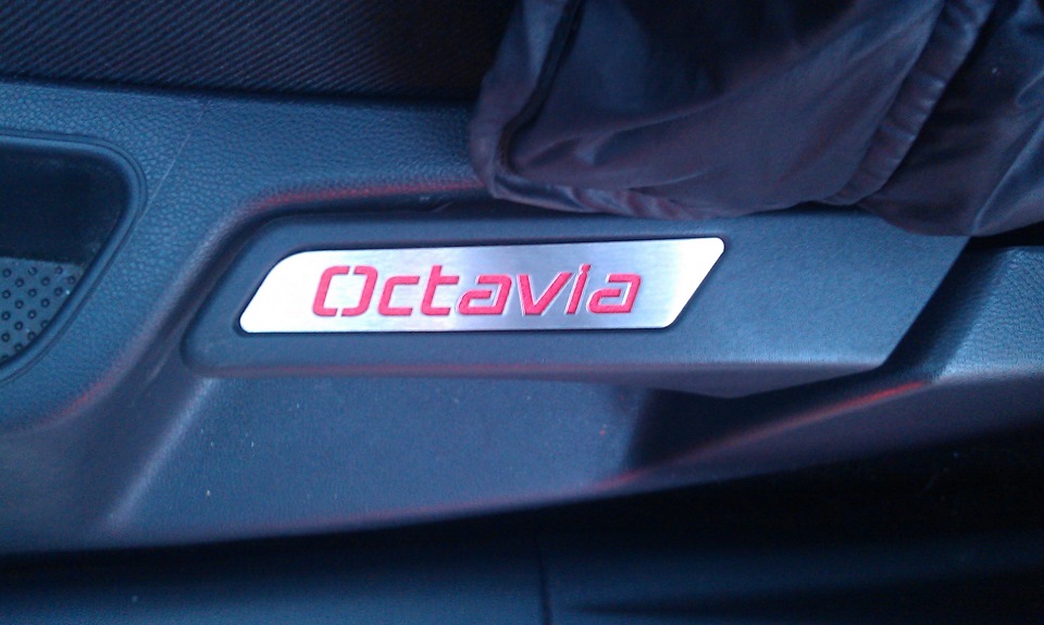

до кучи были установлены доводчики потолочных ручек
антипогремушные коврики в карманы дверей
накладки на ручки микролифта сидений

скажи пожалуйста где брал антипогримушные коврики в карманы дверей ну и номерок
на китайском сайте «таобао»
номера не имеют )))
Скажи пожалуйста газовый упор при установке фару снимал?
Там же нижний винт который под звездочкой не удобно потом вворачивать?
И кстати как работает он после установке, а то у одного клубня на последних двух сантимах посторонний шум идет при открытии в конце?
Ничего не гнет, зазоры не появляются потом?
Может есть минусы какие или касяки?
я не снимал — и так справился легко. некоторые снимают. короче, кому как удобнее, тот так и делает.
зазоров шумов и прочего нет. работает без нареканий.
