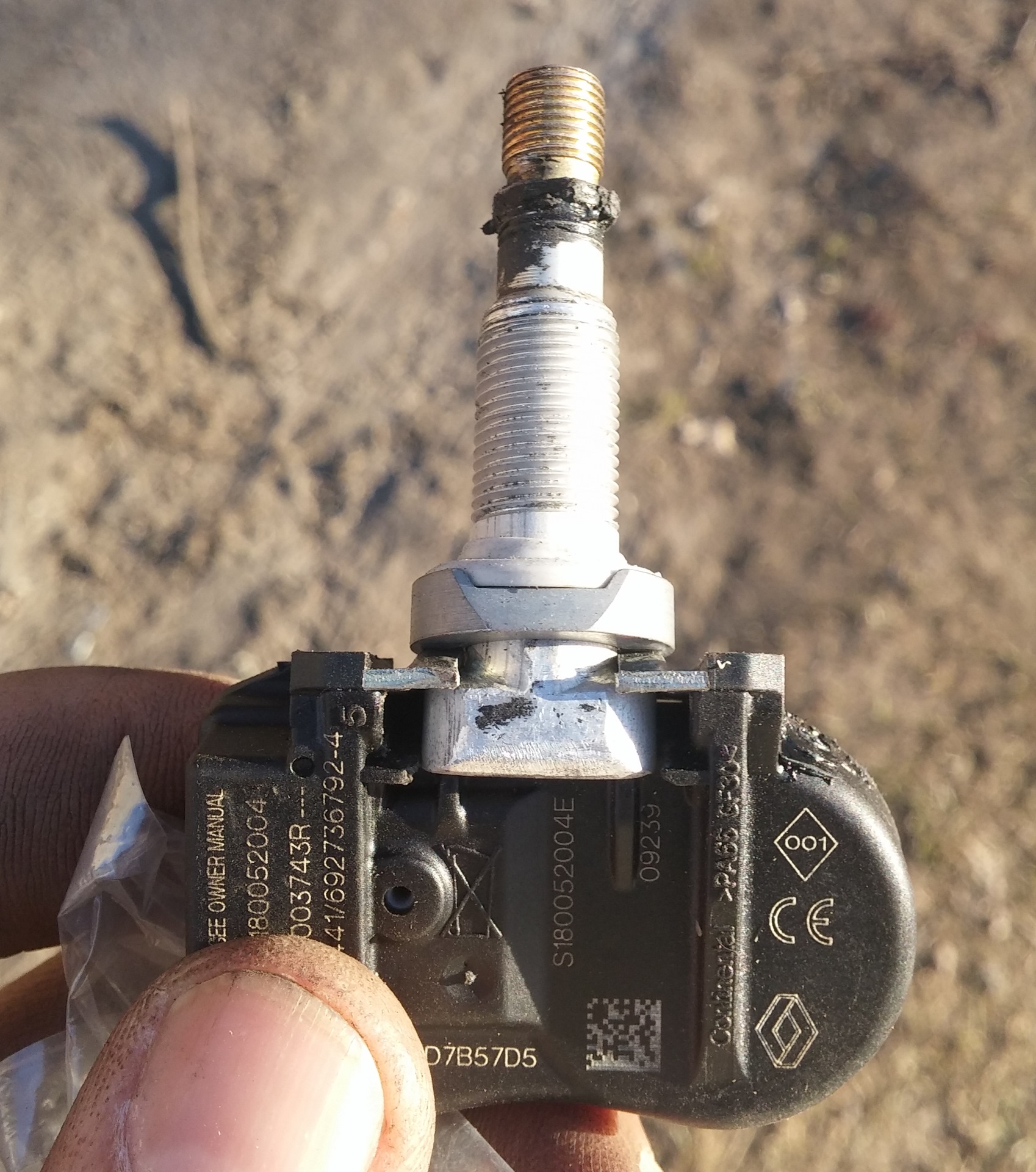

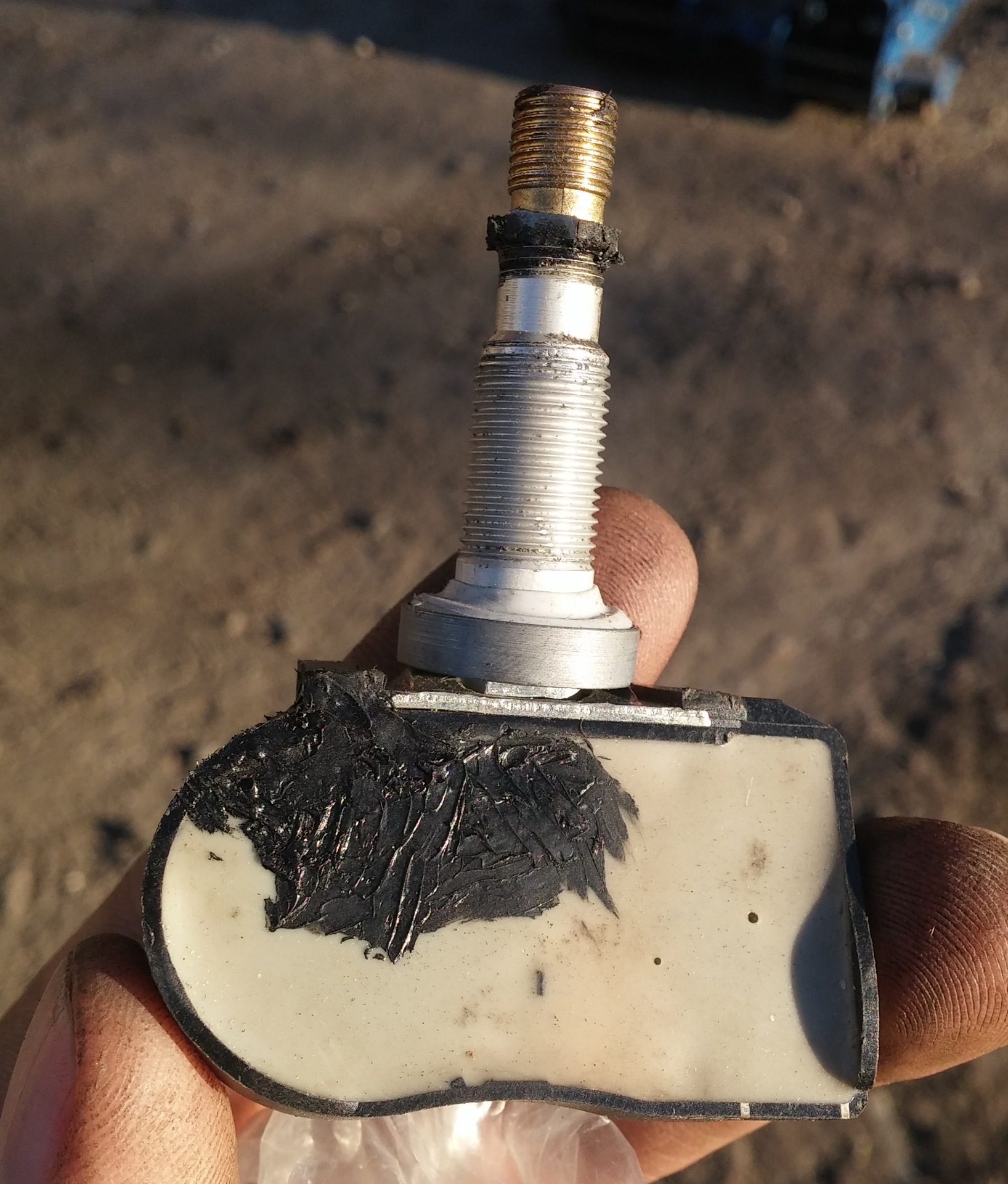

Наверное, ни для кого не секрет, что вентили датчиков давления имеют свойство ломаться. А если работники шиномонтажа ещё и рукожопы… Вобщем, имеем набор датчиков 407003743R, над которым знатно поглумились те самые рукожопы:

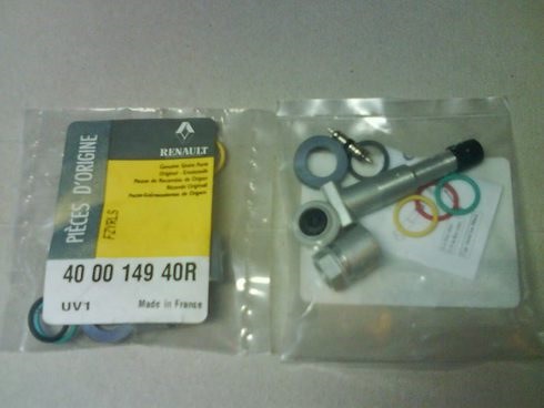

Конечно, можно пойти простым путём и купить оригинальный набор для ремонта 400014940R:

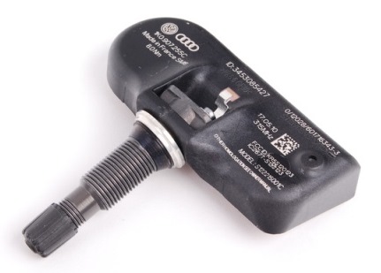

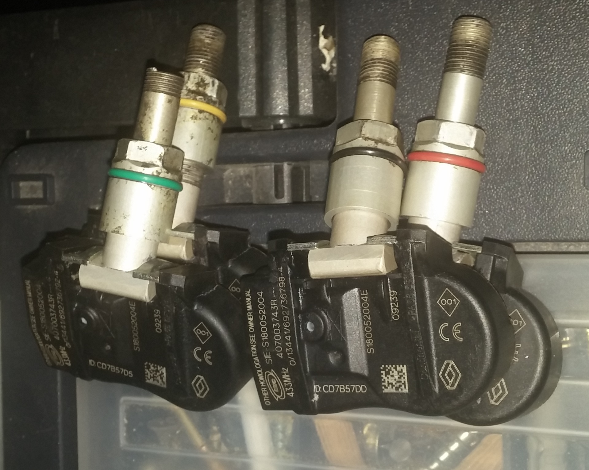

Но можно починить своими руками. Опишу процесс ремонта в самом худшем случае: проблемы с резьбой фиксирующей гайки на вентиле. При таком раскладе требуется замена вентиля. Мне достался донор не совсем той системы:

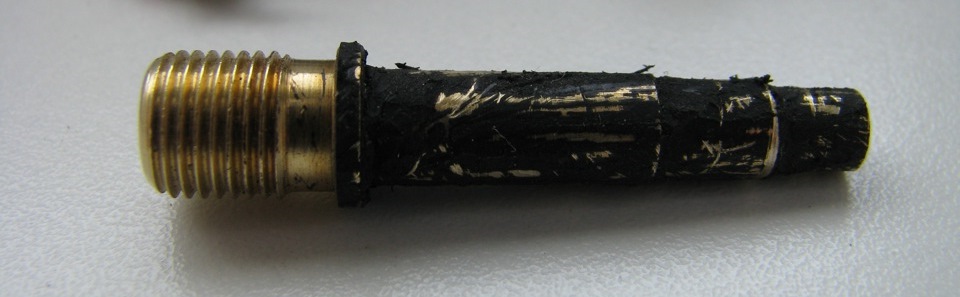

От "старых" датчиков, которые выглядят вот так:

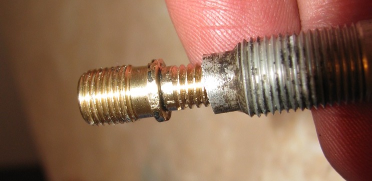

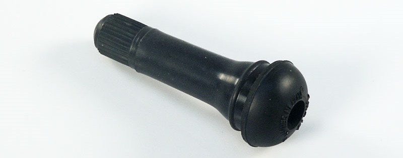

После доработки нижней фиксирующей части напильником этот вентиль стал в корпус датчика как родной. Теперь нужно разобраться в обломанной частью. Для этого тем же напильником обтачиваем место облома, чтобы получилась ровная поверхность и чтобы после ремонта длина вентиля осталась такой же, как до облома. Далее берём обычный автомобильный вентиль для безкамерных шин:
Зачищаем его до металла (удаляем всю резину):
Далее нарезаем резьбу М6 в вентилях и вкручиваем, обмазав резьбу стекольным клеем:
Даём клею застыть и собираем датчики:
Поскольку рукожопы при снятии этих датчиков умудрились ещё и деформировать корпуса датчиков (изогнули металлическую фиксирующую пластину на 2х датчиках, из-за этого на них появилось по небольшой трещинке), то и это было исправлено в процессе ремонта:

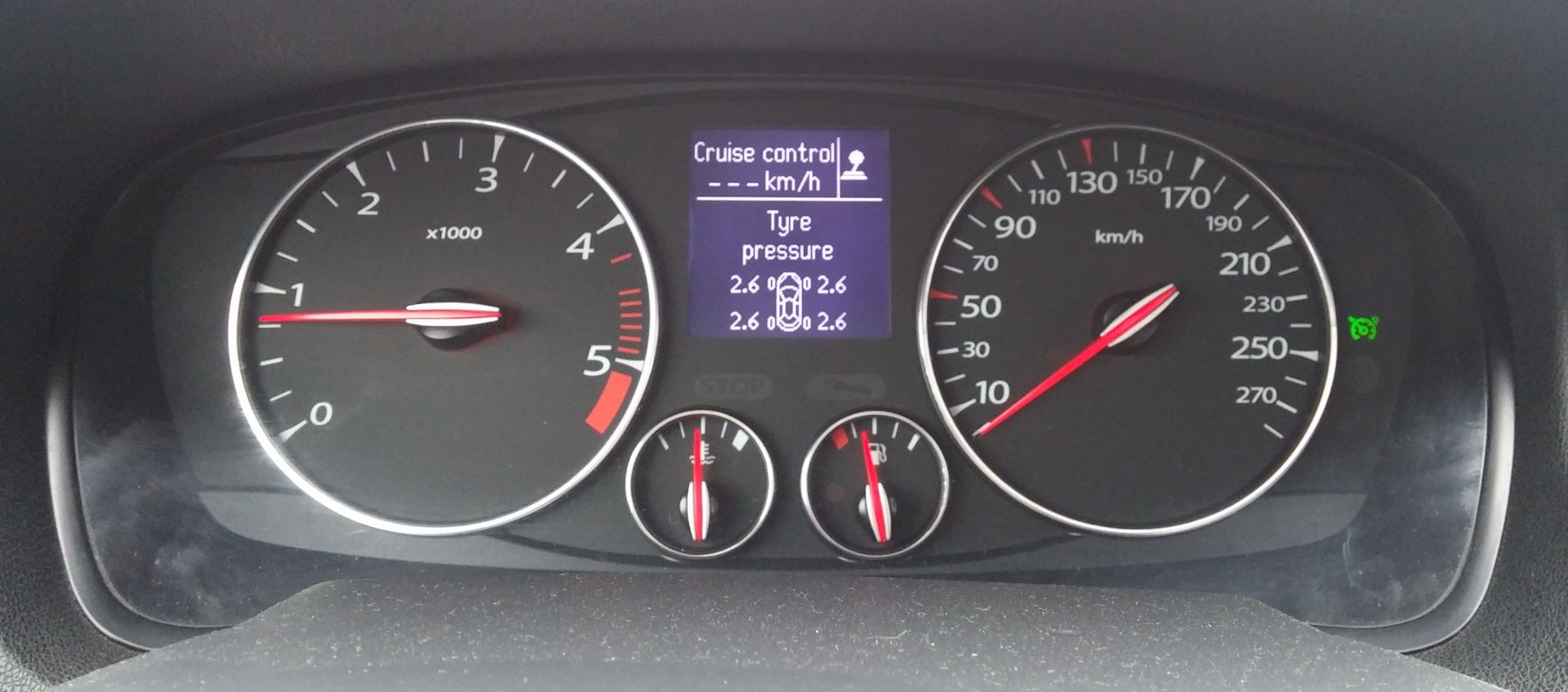

Далее правильный шиномонтаж, установка датчиков, переконфигурация ЦЭКБС и приборки, прописка датчиков и вот он, результат:

Будьте так добры номер на рем комплект датчиков. Спасибо. И может есть у кого clip в районе Красногорска или совет куда заехать.
В самой записи немного выше есть фотография ремкомплекта с номером.
Спасибо нашёл, будем искать куда заехать прописать
