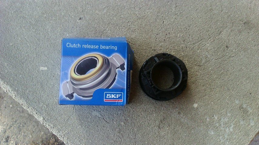

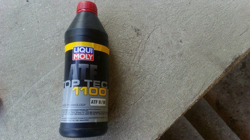

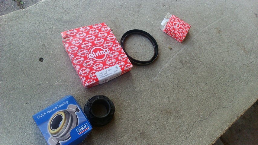

Начал интересоваться, читать, спрашивать у ребят на драйве в чем проблема. 90% людей мне ответили что вероятнее всего всему виной задний сальник коленвала. А раз такие дела то следовательно работы не мало, снимать коробку, восстанавливать элементы сцепления раз такое дело, снимать валы и выхлопную систему и т.д. Короче много чего, и стоит это удовольствие не мало. По началу думал оставить все так, загнать машину в гараж, и подождать лучших времен, но обдумав все, было принято решение все таки делать. Продав последние трусы, одолжив денег, за что хочу сказать большое спасибо другу Владу Schumacher27, начал искать сервис по карману. Нашел, созвонился и договорился на четверг. В четверг утром, отвез машину в сервис. Оставил ключи и номер телефона, объяснил проблему и отправился на работу. Рабочий день, суета, не успел оглянутся а время уже 17, а значит трудовой день закончен и можно идти на разведку в сервис. Пришел, встретился с парнем который принимал авто и огласил мне список всего что надо:
— задний сальник коленвала
— сальник кулисы
— выжимной подшипник сцепления
— диск сцепления в не плохом состояние но решили все таки раз сняли коробку клепать его + корзину отдать токарю чтоб проточил
— замена масла в кпп

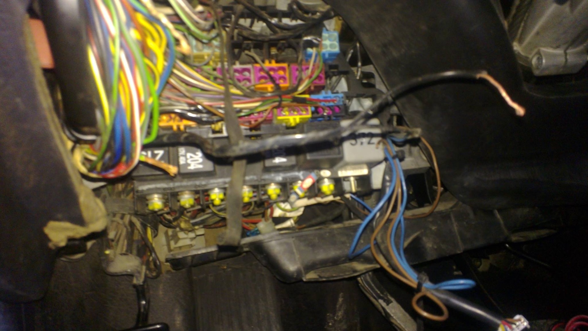

Дотащили меня к местному кулибину, как оказалось опять пропало питание на бензонасос. Ну эту проблему решили быстро.
Очередная попытка запустить двигатель, опять ни хера. Продолжились поиски суки поломки. Как оказалось очередная проблема была в датчике холла. Электрик сказал, ну все иди завтра покупай б/у и будем ставить. Меня это сильно огорчило так как на завтра утром мне нужна была машина по зарез. Позвонил бывшему однокласснику, у него есть разборка по ауди. Серега, такая проблема нужен датчик холла, да без проблем, 50 евро и он твой вместе в трамблером, бегунком и крышкой. А в кармане то денег нету почти, говорю давай отдельно. В ответ, нет! Так мы и не договорились. И тут произошло чудо, магия! Кулибин, поковырял там что-то, произнес заклинание на своем матерном языке, и она завелась блин! Отблагодарил, пожали руки и домой, отдыхать. (по поводу датчика холла уже договорился с Тираспольским кулибиным кстати тоже Владом Vlad92ace у которого такое же авто как и у меня

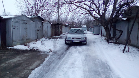

Суббота! Рано утром проснулся, умылся, поел, спускаюсь к машине и что вы думайте, под машиной опять лужа масла. Так как было еще очень рано, не стал звонить мастерам от которых я вчера с трудом уехал, решил это сделать позже. Проверил уровень масла, долил и поехал на заправку. Заправил опять 6 литров 95ого (вчера вечером 6 литров + сегодня 6 литров итог 12л бензина в баке) и 20 литров пропана. В итоге за пол дня намотал 150км, по городу. И так, подъезжая к последней точки куда мне нужно было, решил свои дела, сажусь в машину, а она опять не заводится СУКА! Бензонасос слышен, ну думаю все окончательно здох датчик холла. Когда смотрю внимательнее на приборную панель, понимаю что бензина у меня нету вообще. Да-да, именно 12 литров бензина куда-то делась за 150км по городу с 4 остановками. Это же блин пипец! При этом я уверен что авто ехало на газе. Ну что делать, надо искать канистру и шкандыбать на заправку. И тут встретил Сашу SashaLogan на своем логане
Поделился печалью, Саша вмиг нашел канистру и повез меня на заправку. Саша большое тебе спасибо! Итог на заправке опять 6 литров. С канистры в бак, и она опять завелась. Это конечно не могло не радовать, не расстраивал нереальный расход бензина при езде на газе.

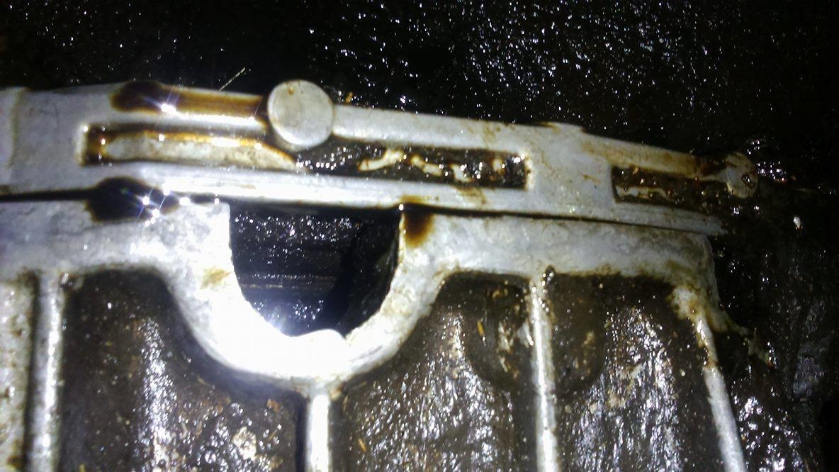

Ну что пора ехать в сервис, решать проблему с течью масла. Подняли на подъемник, как оказалось теперь уже давит масло из под прокладки поддона. Поменяли прокладку и теперь все отлично.

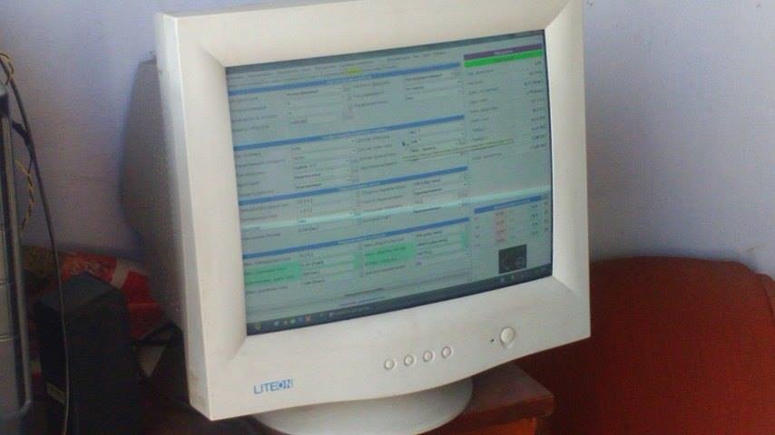

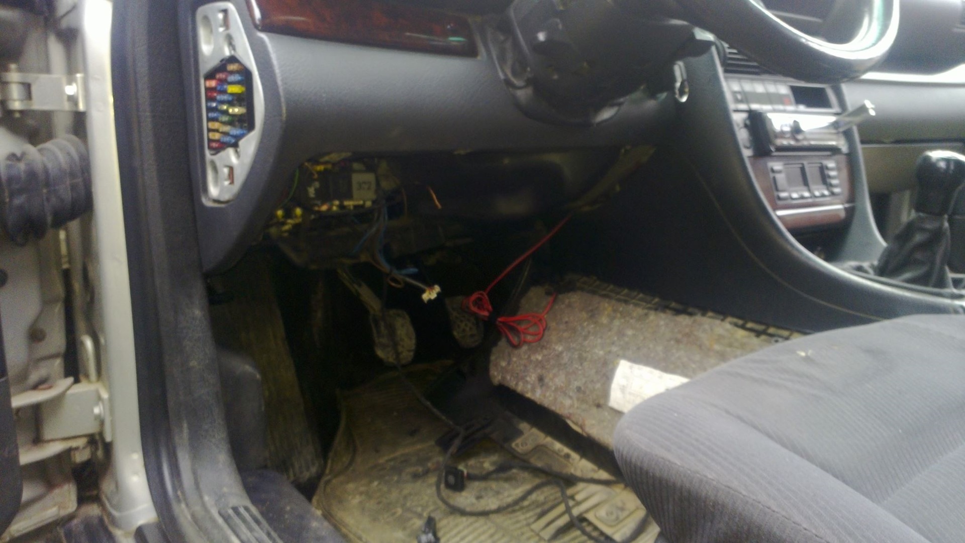

Что имеем в итоге? По настройке гбо все отлично, все нормально работает. На вопрос почему такой конский расход бензина на газе (даже глупо звучит) мне ответили что вероятнее всего одна из бензиновых форсунок забита, а может и не одна. Хотя странно на бензине то работает отлично! Короче пришли к выводу что надо ставить реле на бензонасос, чтоб при переходе на газ, бензонасос автоматом отключался, и включался при переходе на бензин обратно. Пока этого я не делал, но думаю другого выхода у меня нет.

я во вторник, когда уже с работы ехал в гараж, после прогрева и перехода на газ, решил попробовать снять предохранитель бензонасоса. Доехал до дома, все ок. Жду свою любимую чтоб спустилась, и тут начинают падать обороты, я быстро поставил предохранитель обратно, но не успел, она заглохла. Завел заново, проделал ту же историю, снял предохранитель и на восходе на 8ом, опять стали падать обороты и она опять заглохла. Но я думал что газ заканчивается, а тут ты меня навел на другую идею. Спасибо.

Короче, я как я тебе по телефону и говорил, возьми тестер, на разьеме от форсунок, есть два провода — постоянный +12 вольт и сигнальный коммутирующаяся масса… Проверь так, на всякий случай, чтобы у тебя на газе посиоянный плюс с форсунок был отключен…
