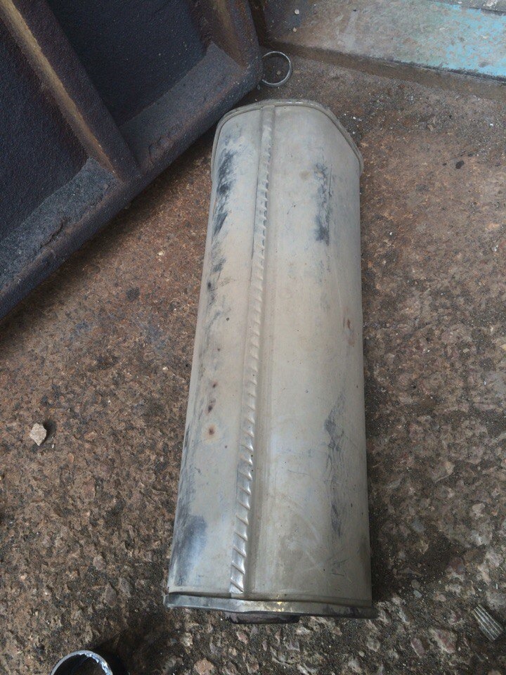

Доброго времени суток.Перед тем как заливать прошивку было решено поменять выхлоп, а точнее убрать каты,
поставить даунпайп на 63 трубе обмотанный нами термоленкой
и убрать резонатор
для более облегченного дыхания автомобиля и ровной до последней банки трубы.Что изменилось:машина с низов быстрее реагирует на педаль, на больших оборотах стала быстрее набирать.ну и конечно же звуууук=) он как раз стал что нужно(заводская фаба и так гудит) + не напрягает и слышно, так сказать правильный звук выхлопа, не как на жигульме или корчах ;)
фото мало, т.к фоткал на тапок))) всем бобра

Резонатор то вы нафиг вытащили?) Он прямоточный и так…
Не сказал бы, без него машина громче стала работать, ради интереса пробывали с и без.
Резонатор убирает резонанс выхлопа, а не громкость. Т.е все звоны и резкий резонанс при сбросе газа он удаляет.
Больше все убиралось для прямой трубы на 63, а не для громкости, как то так)
