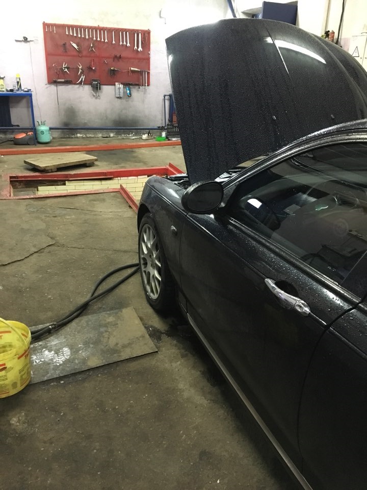

Расскажу свою историю про печку. В один момент перестала греть Печка. Что я только не делал. Замена радиатора печки
Промывка двигателя
Промывка печки
Замена радиатора
Замена термостата
Ничего не помогало. И вот в один день при замене радиатора основного, заметил что на передней раме есть металлический патрубок. Он был весь ржавый. Заменить его не получилось но были мысли что он начал сыпаться изнутри. Схема такая: подача в печку идёт из блока, проходит через печку салона, потом обратка идёт на этот металлический патрубок, потом идёт в маслоохладитель, а из него опять на этот патрубок. Так что промывая двигатель или печку вы никак не затронете этот элемент. Подача в печку горячая а обратка холодная. Что было сделано:
Поехал к ребятам на сто которые занимаются чисто печками и кондерами. Сказал что нада промыть именно этот участок. Не сливая антифриз пережали патрубки, и провыли участок, от обратки с печки и маслоохладитель, только дули в обратную сторону. Когда дали давление я просто ох… Сколько грязи вышло из этого участка. Жменя точно. Так гоняли минут 20 пока чистая вода не пошла. Патрубок и маслоохладитель были забиты напрочь. После собрали все на место и Урааааааа. В салоне Африка. На холостых 66 градусов, даж газу 78. Может поможет кому.
