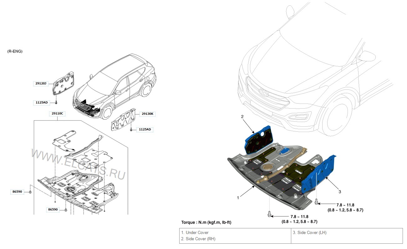

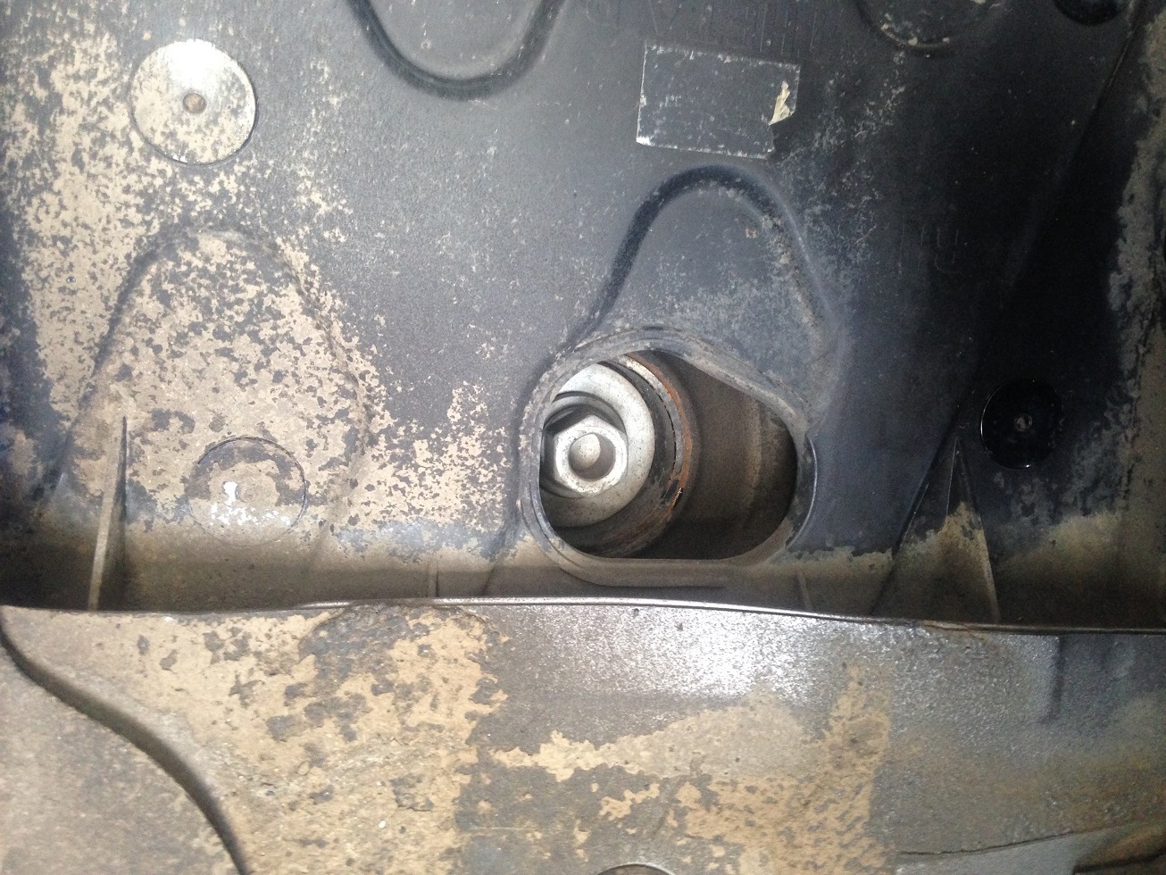

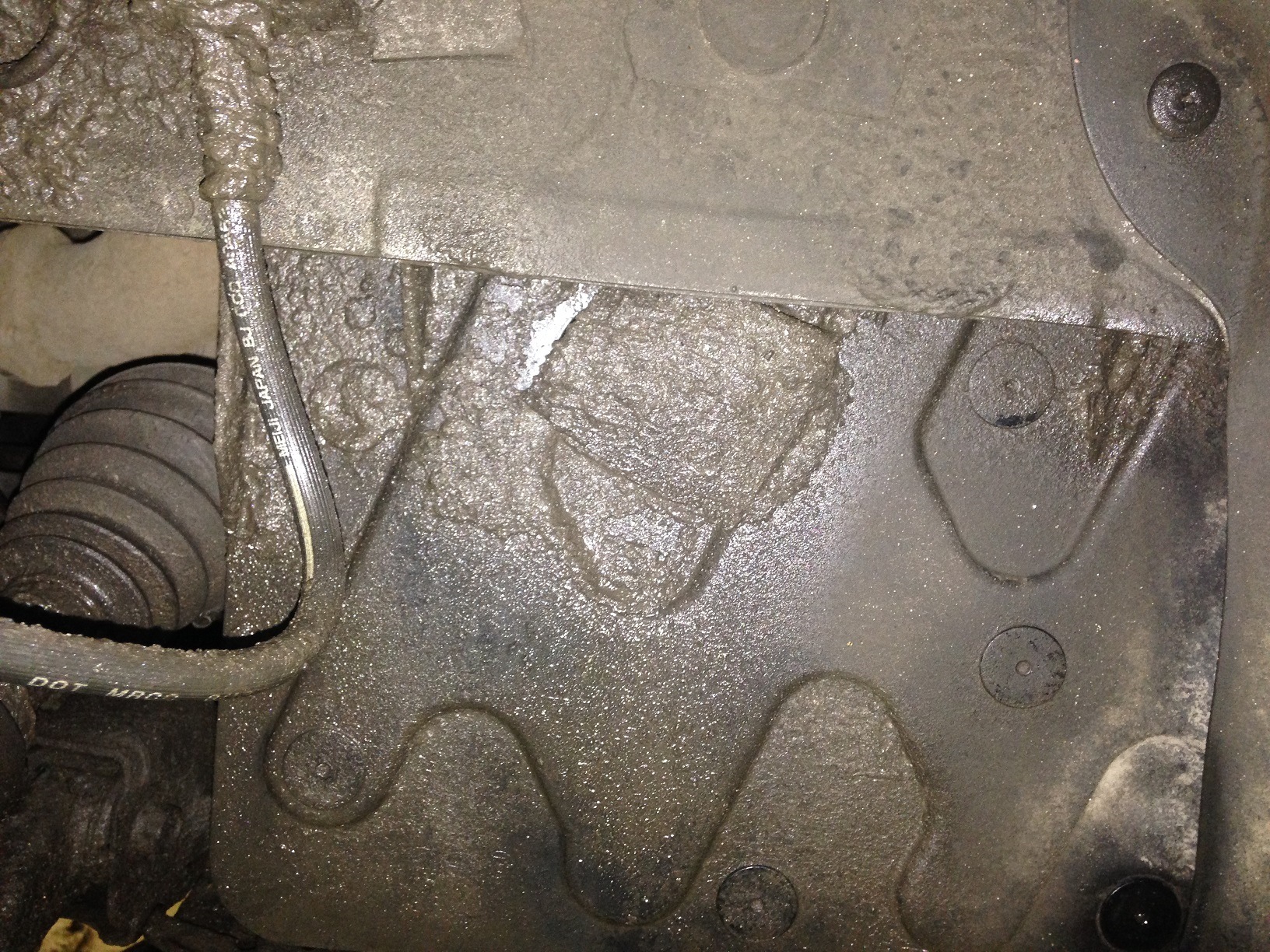

Однажды обратил внимание на одном из ТО — отсутствует заглушка на защите моторного отсека с правой стороны по ходу движения (под передним правым колесом — когда руль вывернут вправо).
Ну подумал, что потеряли, мелочь, не беда, найду в каталоге и куплю новую — ага, фигу! Все перерыл — так и не нашел нужный номер (с другой стороны все есть и пробивается — под левым колесом).

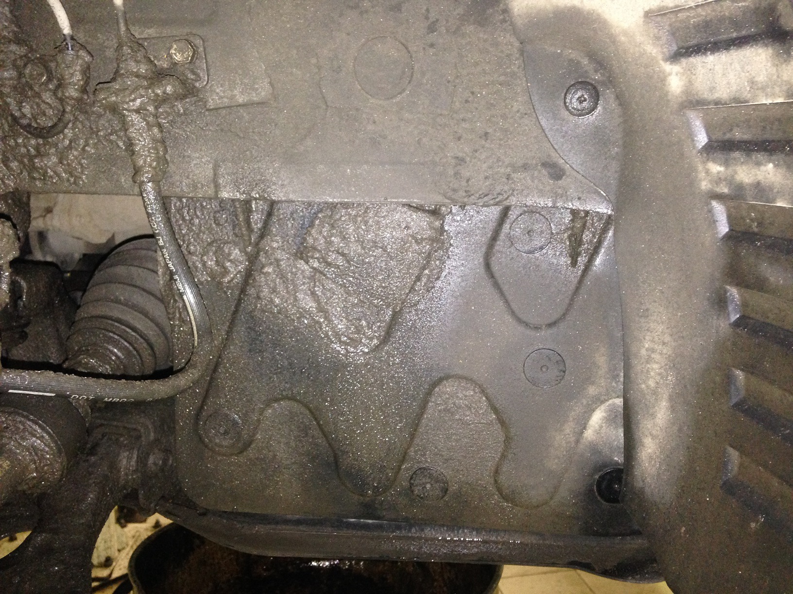

Потом выяснилось (по статистике всех авто), что у все там "дырка" и постоянно, всегда летит грязь на шкив и ремень привода. Мда… Я был в шоке! Делайте выводы сами!

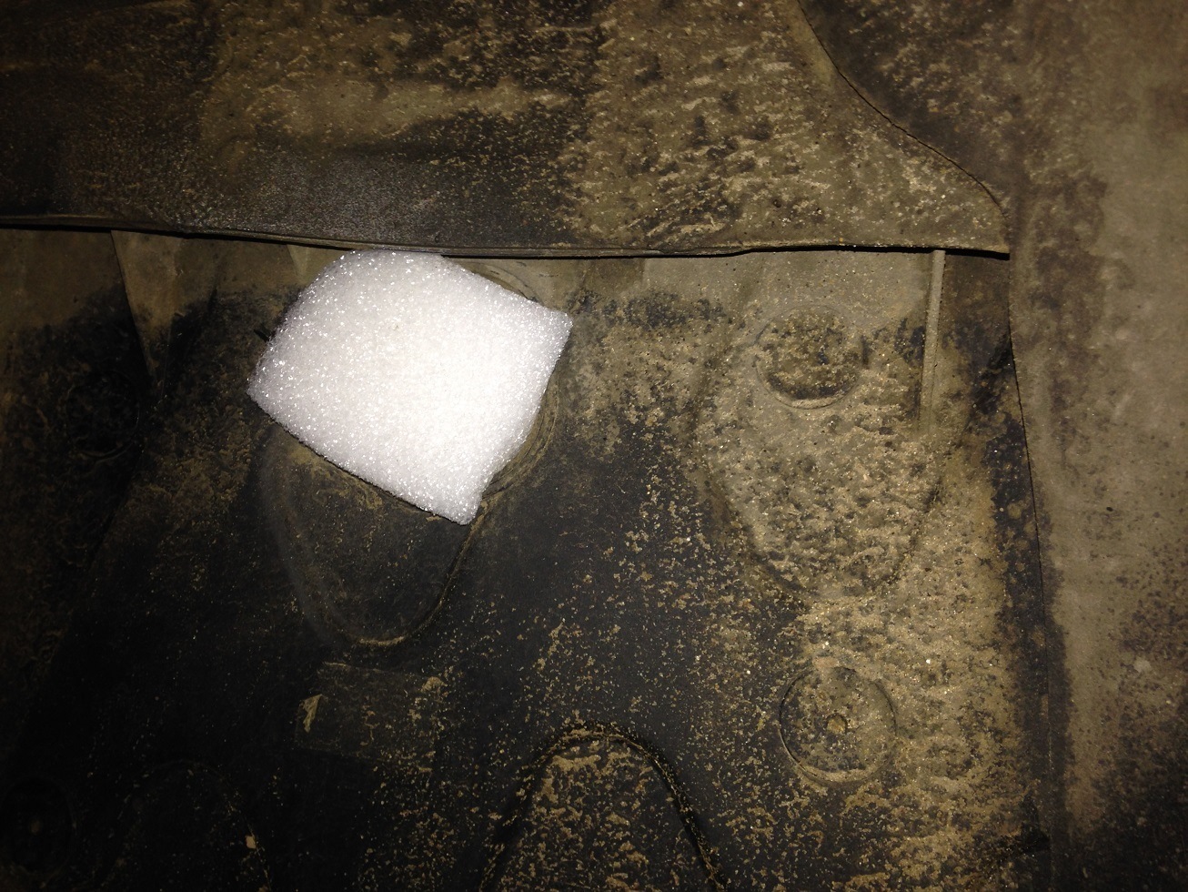

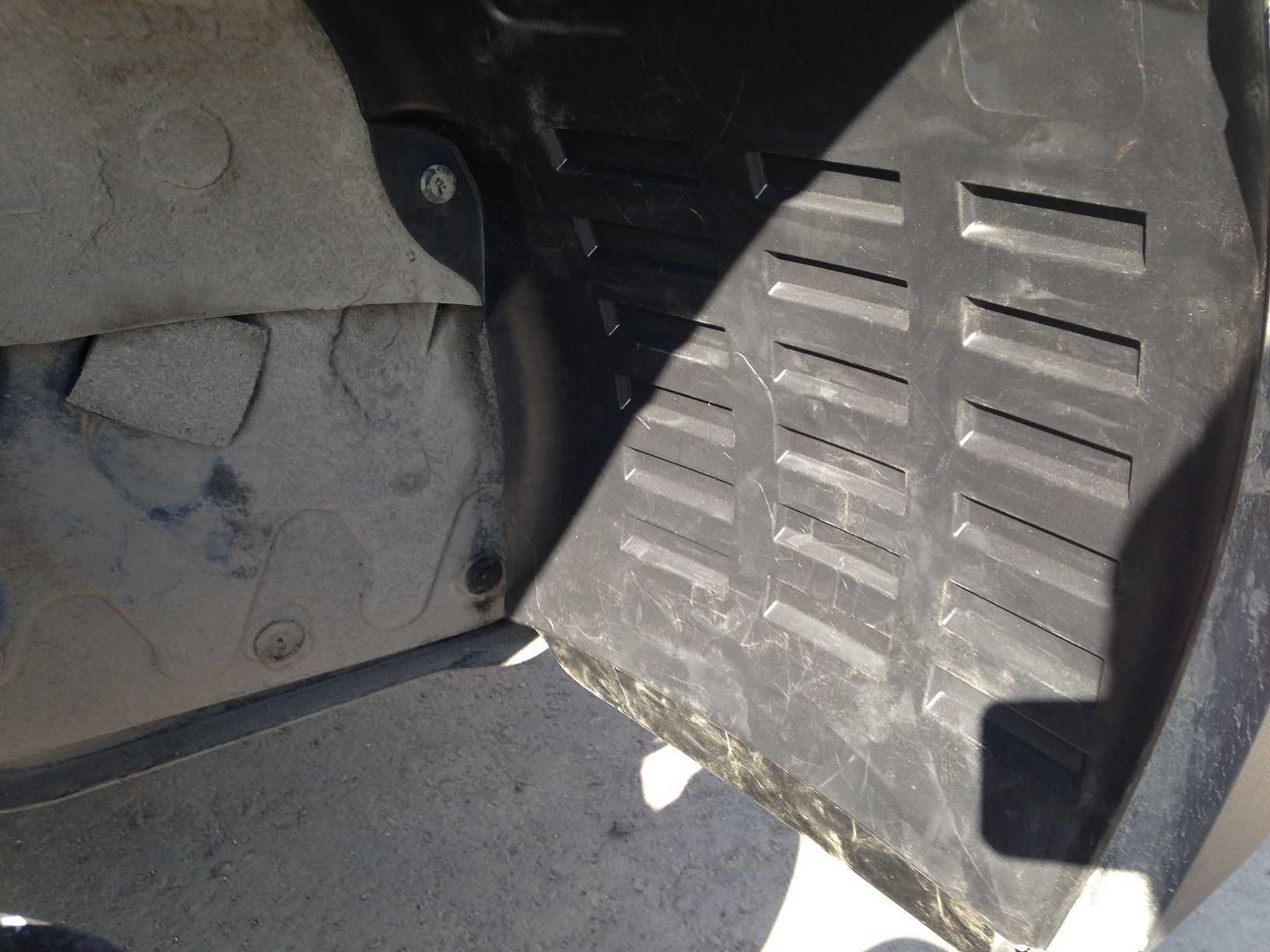

Но проблема решаема — взял кусок полипропилена, вырезал прямоугольник (можно сделать овалом — я не заморачивался) и просто в натяжку воткнул (не фиксируя) — теперь закрыто все и держится крепко!
Ну и для понимая (спустя время), смотрите сколько грязи собирается там (и сколько попадает на шкив и ремень)!
Короче, я заглушил отверстие и теперь я спокоен!:)

СКОТЧ армированный пару латочке на сухую и всё будет без выпуклостей
Заглушка существует, тоже дырка не закрыта, заглушка лежит новая, воткну когда буду колеса менять)
да я уже понял :) вставляйте и не тяните :)

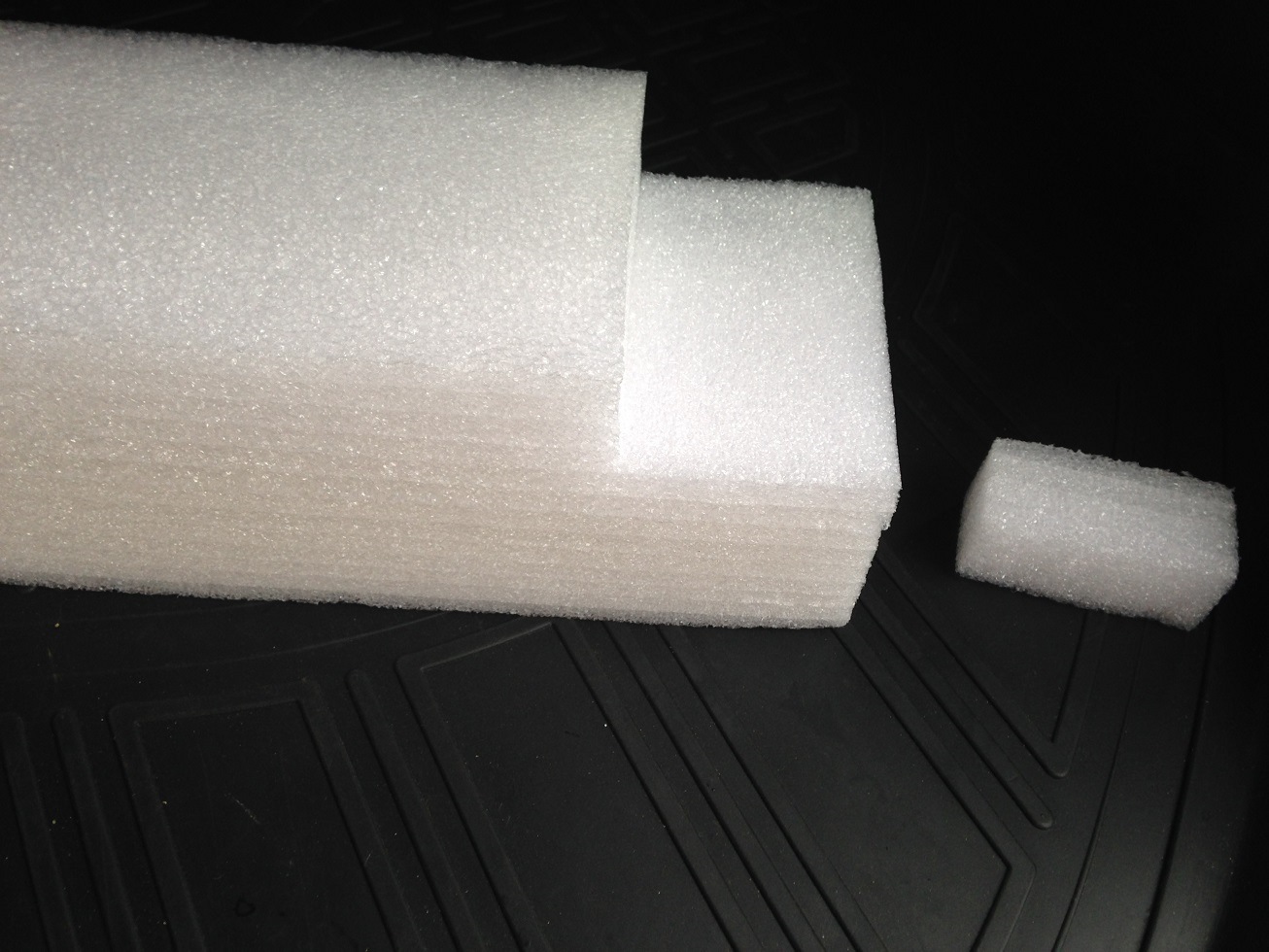

Заделал сейчас … Из пенопласта + скотч и поверх антигум жидкий

HYUNDAI / KIA
291252B000 ЗАГЛУШКА МОТОРНОГО ОТСЕКА РЕЗИНОВАЯ Справка о детали 94.36 р
она подойдёт нам? отверстие то у тебя такое же было нет? в отчёте только фото есть когда стоит оно
Не подходит эта заглушка к DM. Она намного меньше чем отверстие.

Сделал свою за 1 минуту …
Вот
как
должно
быть

На машинах как у меня (F/L) тоже отсутствует эта заглушка. А у дорестайлинга она есть!)
Раздобыли код, заказали и поставили)))
Так что как вариант, можно посмотреть на авто других рынков, годов и тд…я думаю она найдется!)
Вот — www.drive2.ru/l/5616862/
да ну нафик:) я уже решил — искать не буду даже — сейчас все в грязи и от оригинала уже не отличить :)
