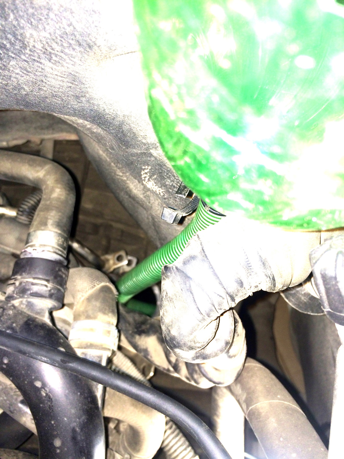

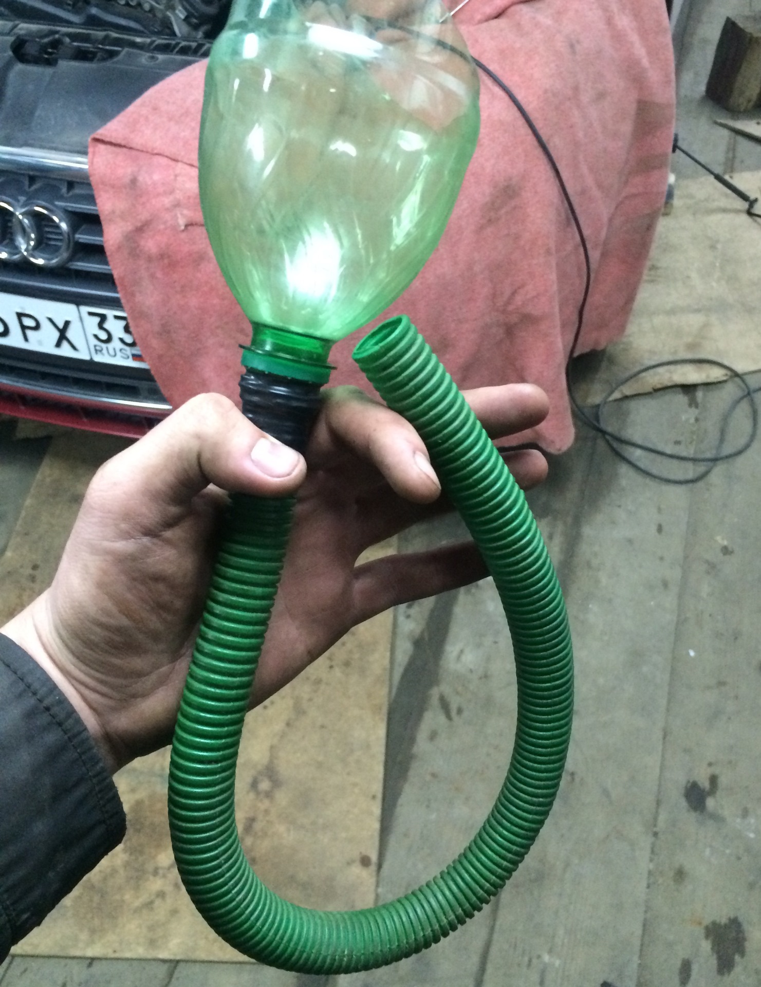

— Воронка и шланг 50 см.

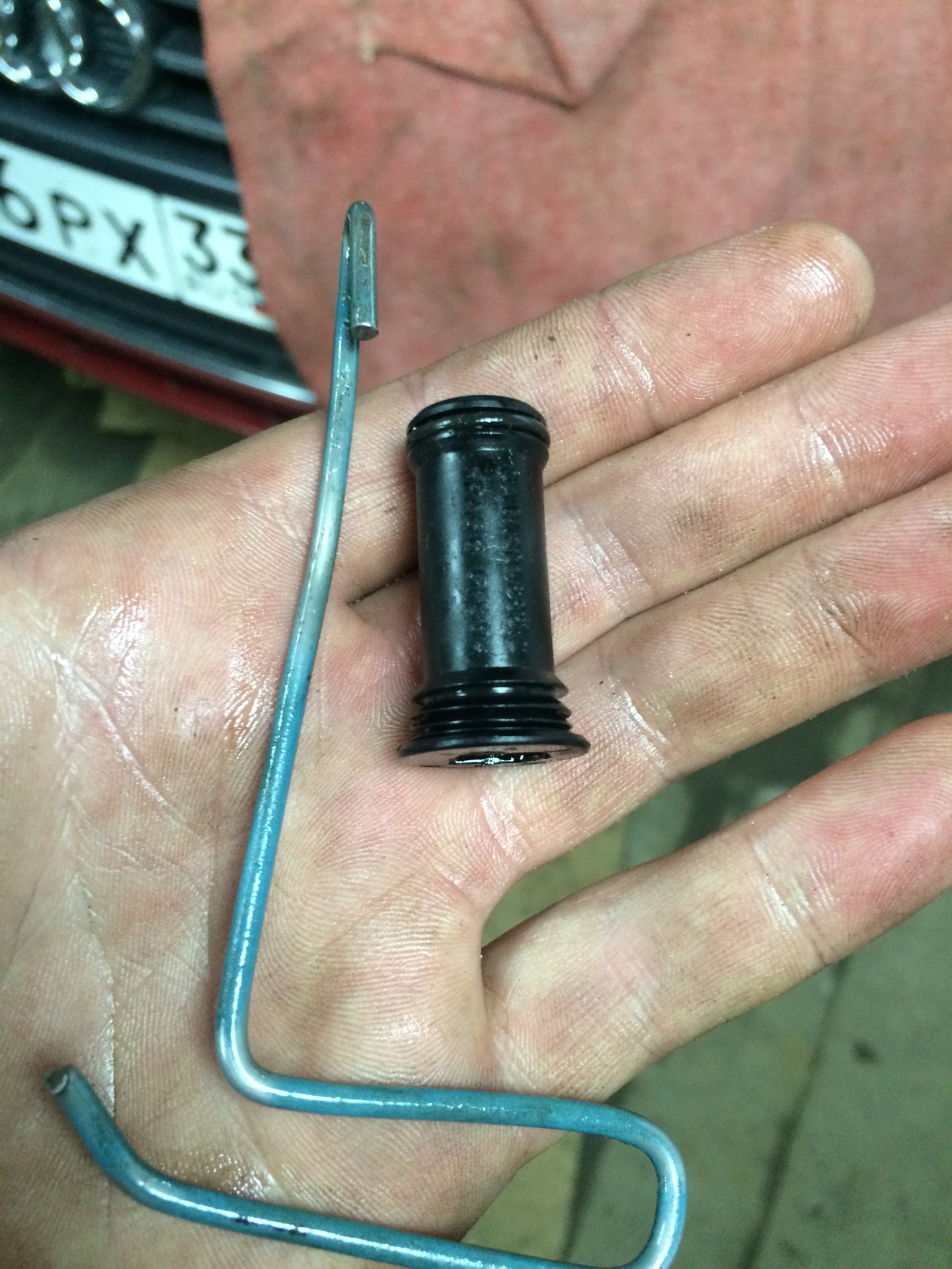

— Крючек для извлечения втулки-уровня.( сделайте из стальной проволки)

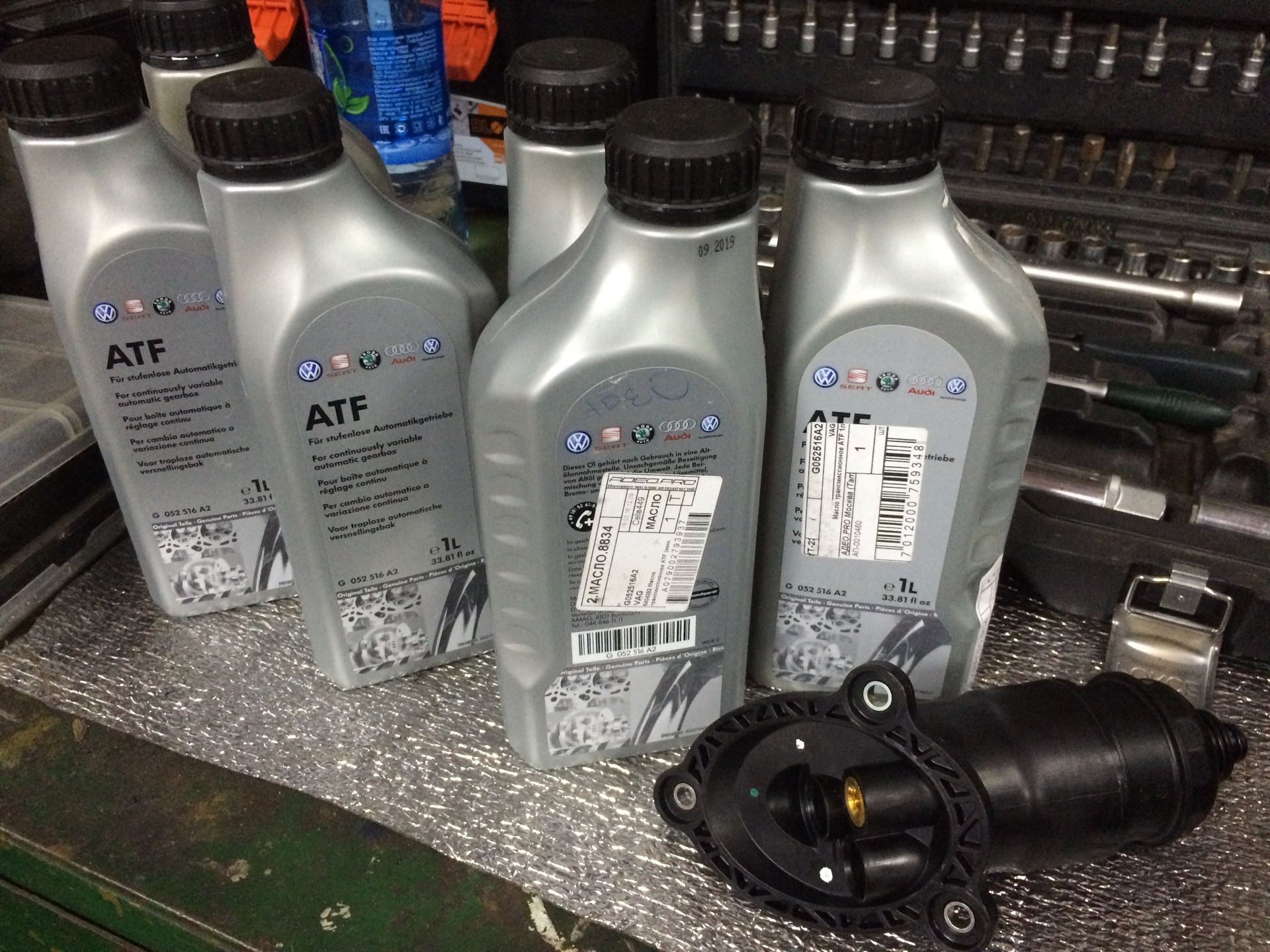

— Масло G052516A2 6 литров
— Внешний фильтр 0AW301516H (в оригинале MANN)
— Прокладка под трубки N90666003 2 шт.

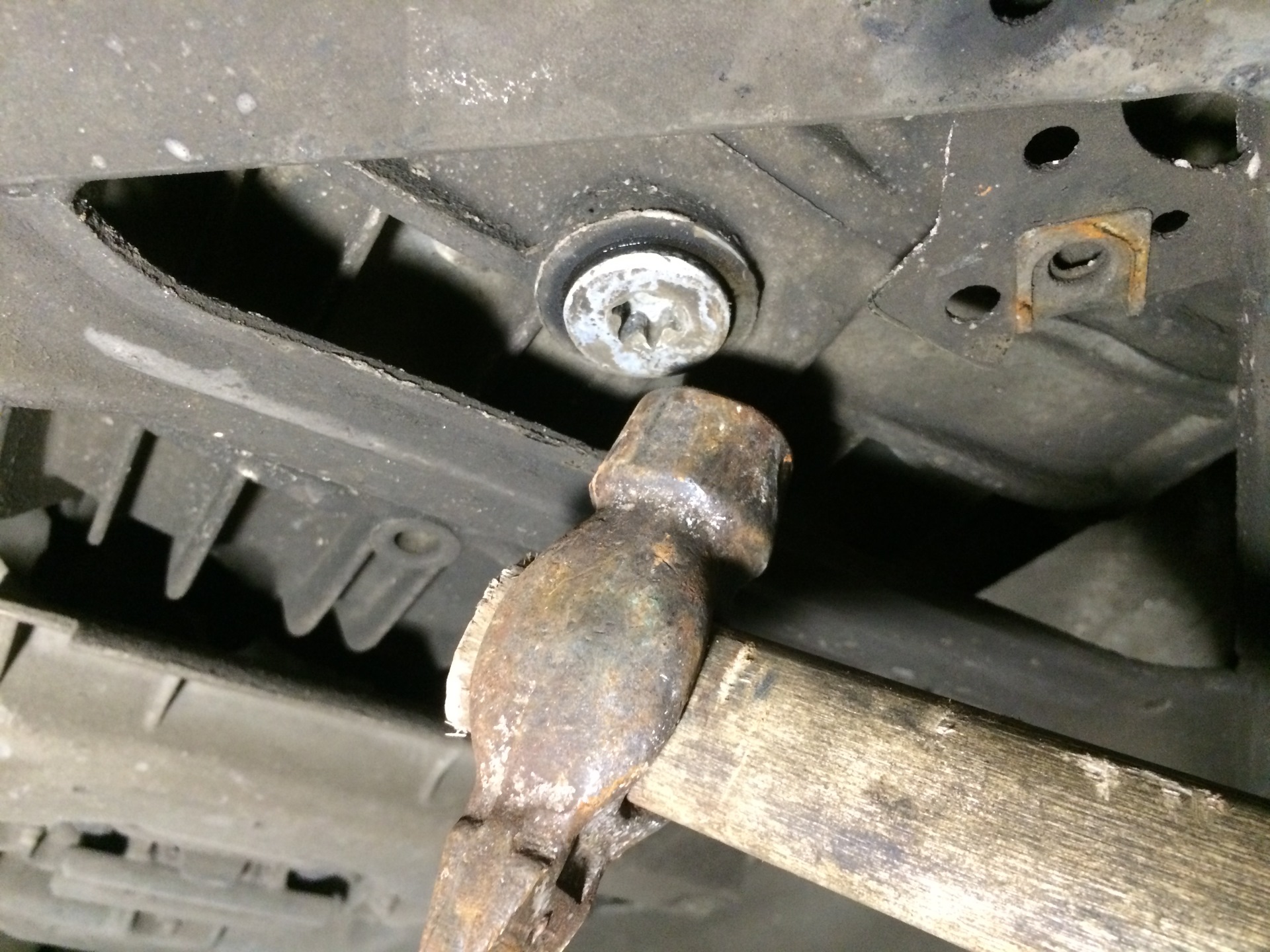

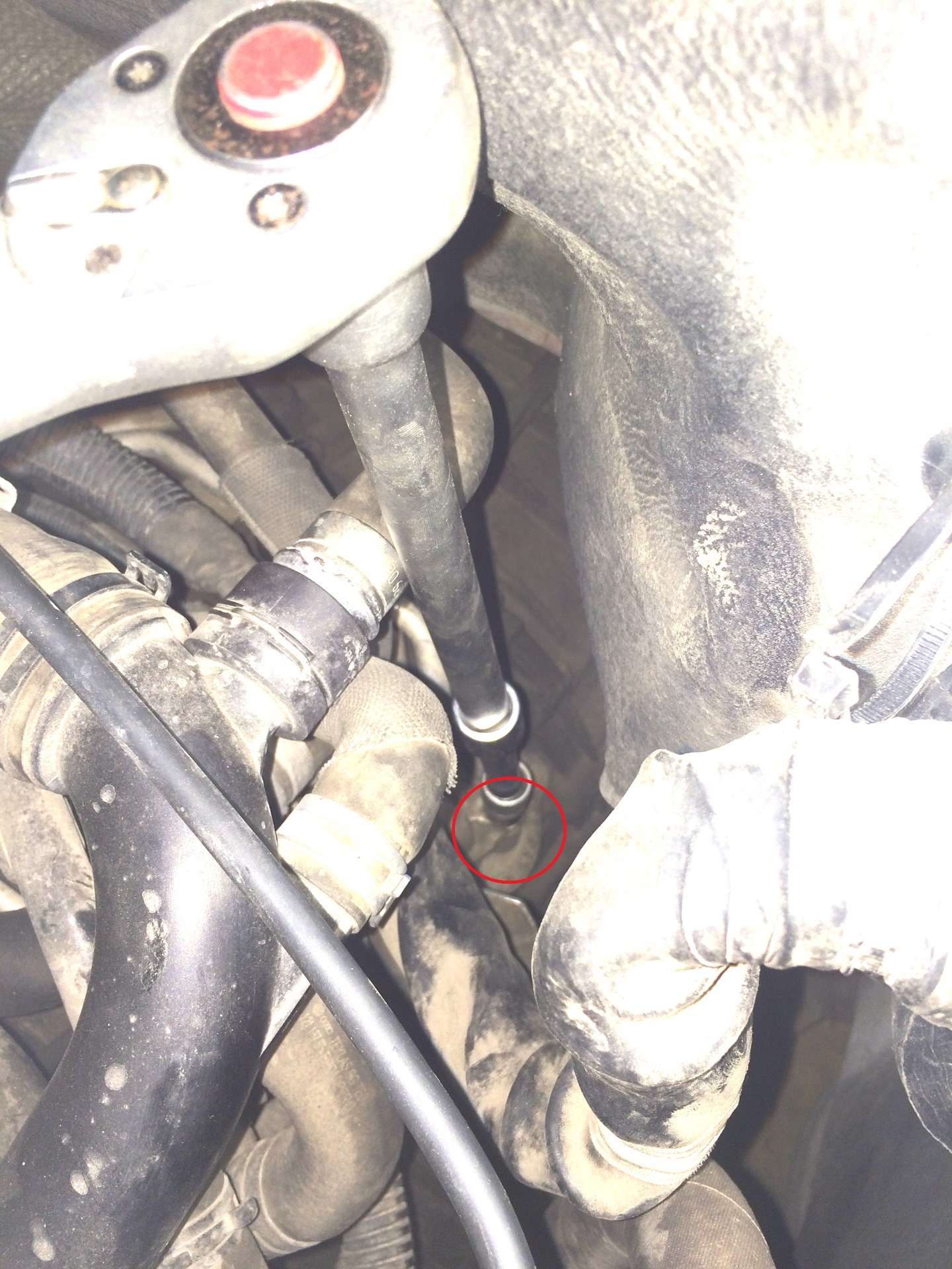

1. Заезжаем на яму, снимаем пластиковую защиту КПП.
2. Откручиваем сливную пробку, предварительно очистив ее от грязи. Если она не поддается- не стоит с дури пытаться, достаточно нанести по ней пару несильных ударов молотком, тк она походу прикипает.
3. Вытаскиваем втулку- уровень цепляя ее крючком.(она находится следом за пробкой)

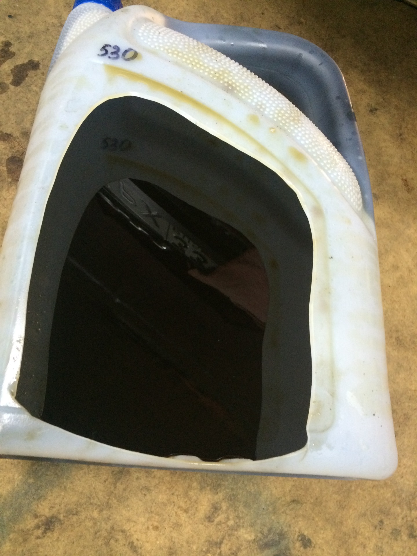

4. Сливаем отработанное масло в подготовленную тару.

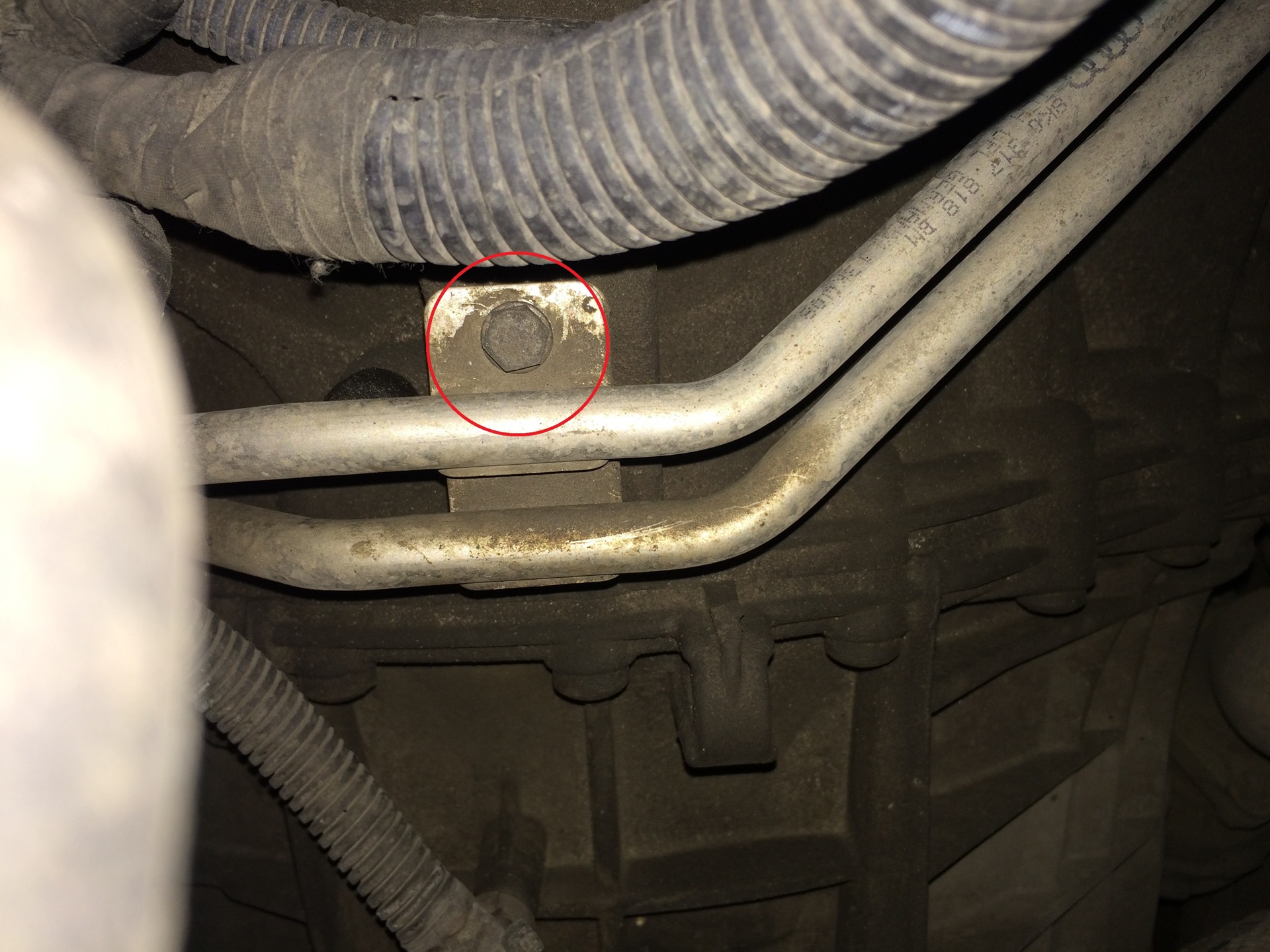

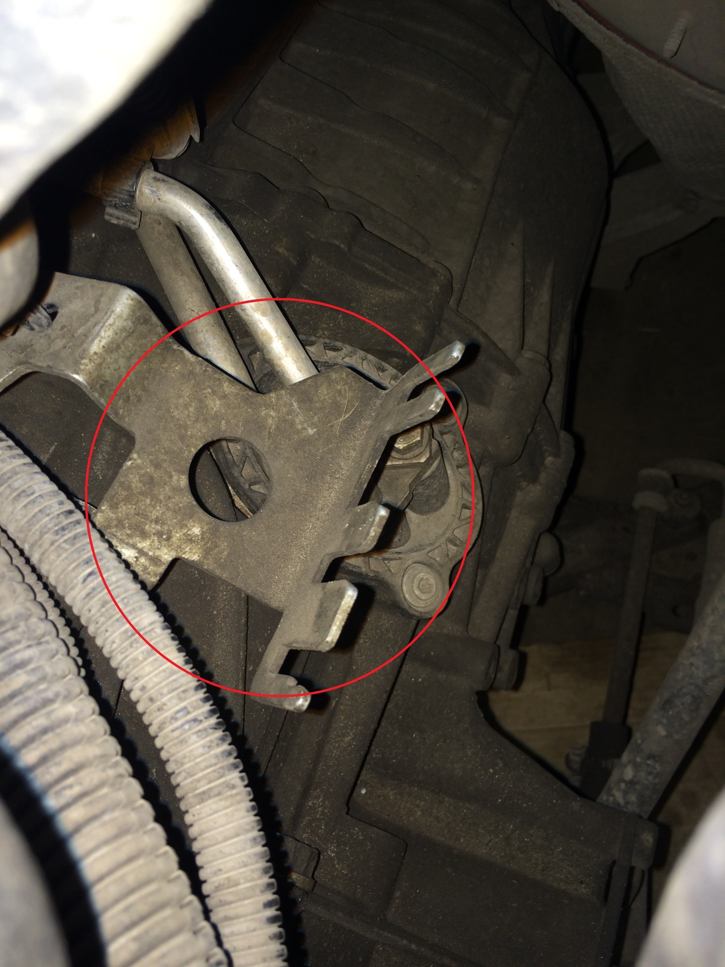

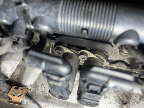

5. Откручиваем крепление трубок магистрали охлаждения. Вынимаем их крайне аккуратно, покачивая. Меняем на них уплотнительные кольца. Отводим их в сторону.
Если вам мешает вот этот кронштейн, отгибаем его
"на себя"

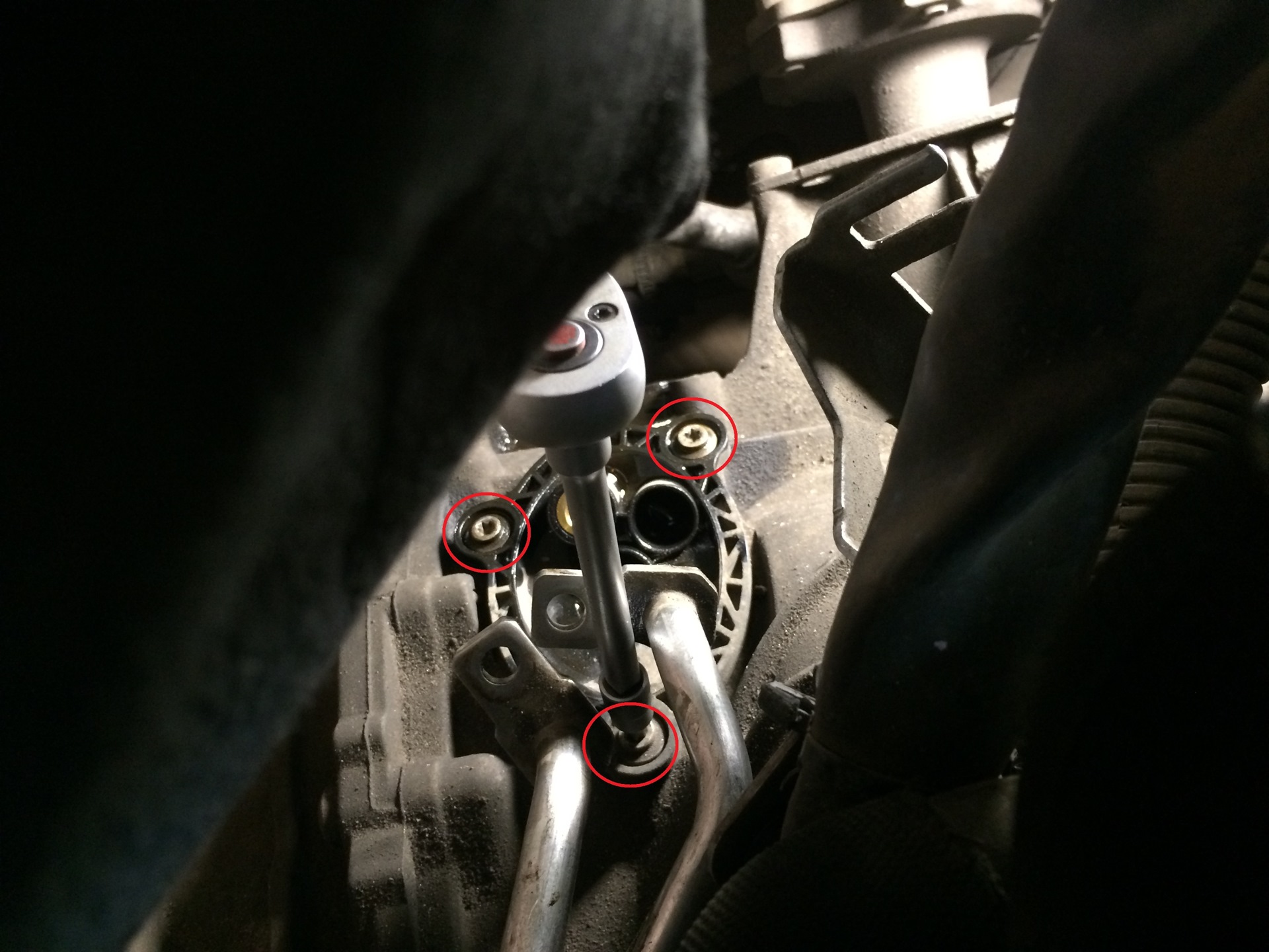

6.Откручиваем 3 болта крепления внешнего фильтра. (говорят они любят ломаться…, но у меня все ок.) Вынимаем фильтр.
7. Вставляем втулку-уровень на место.
8. Заливаем масло с помощью воронки и шланга, через отверстие фильтра. Льем не спеша, до тех пор, пока не польется из сливного отверстия. Закручиваем пробку.
9. Ставим новый фильтр, предварительно очистив его посадочное место. Внимательно устанавливаем магистрали охлаждения на место и крепим их.

Отработки у меня слилось ровно 6 литров. Нового масла влезло столько же.
