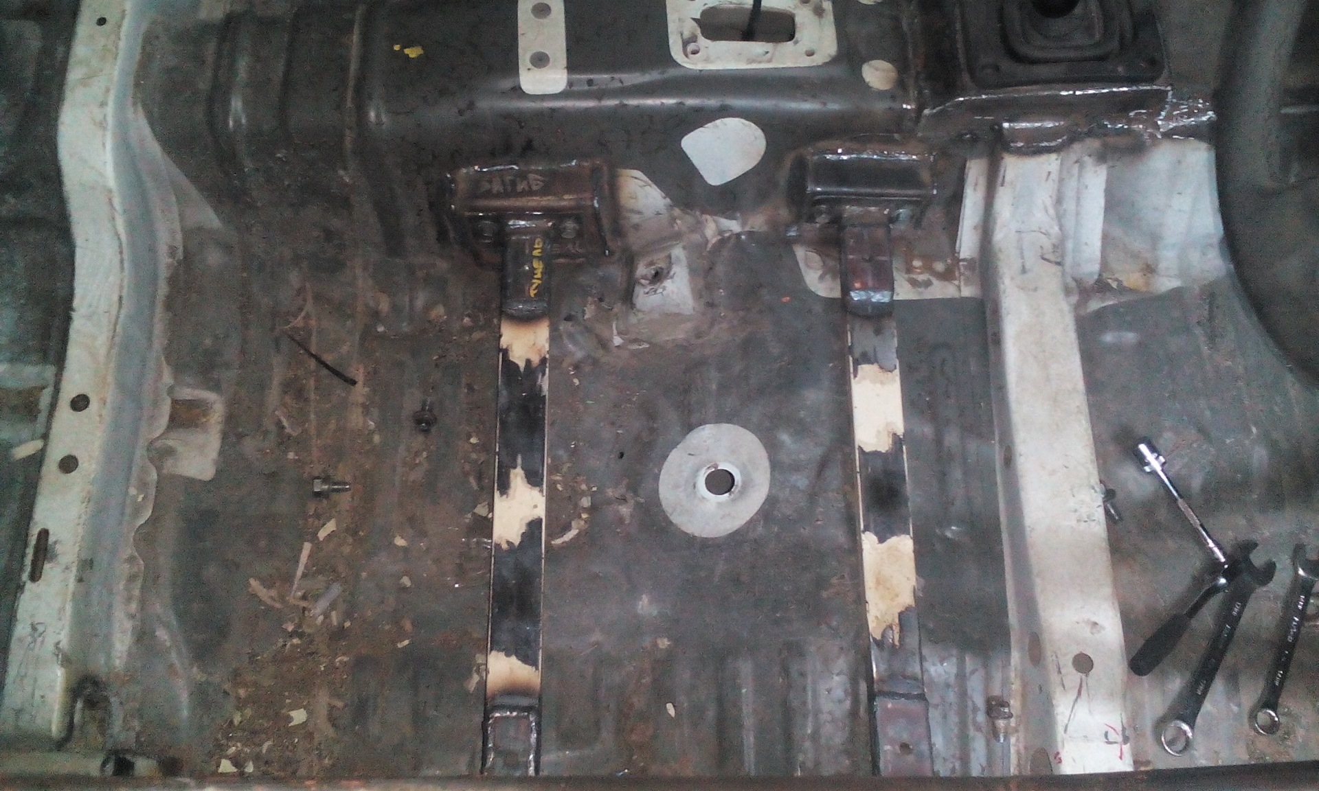

Пока работа над топливом в процессе размышлений, замутил крепления и установил ковш(китай, временно) хотя с нашим рублём возможно и на пару сезонов!ахах
опорные пластины 3мм, профильная труба 40х20, болтовое соединение(м10), крепление "бабочек" пластины с закладными 3мм

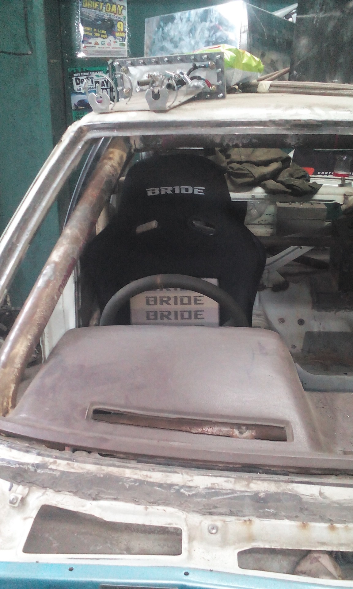

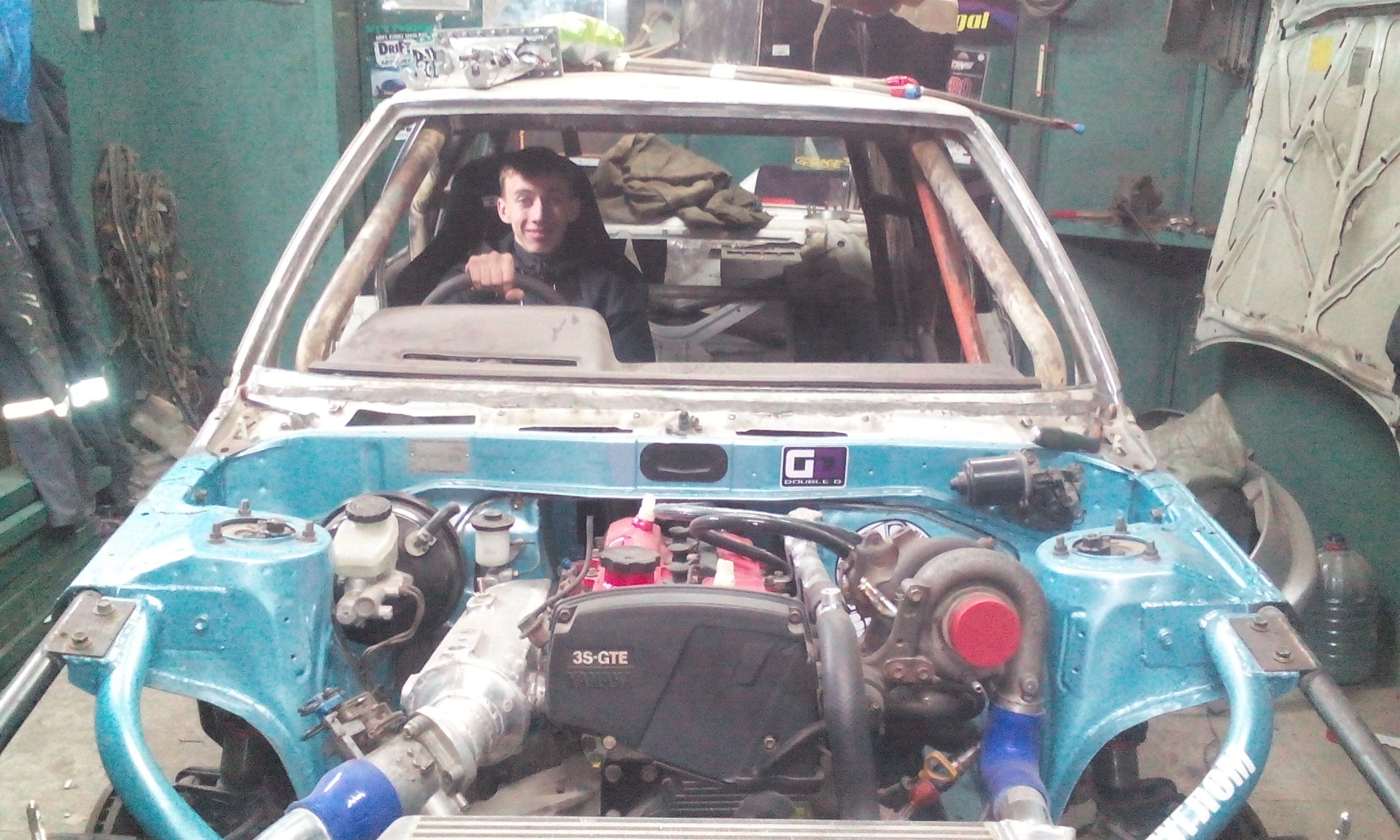

После установки сидел в нём часа полтора, вроде удобно, также кореш посидел(его в сфотал в нём) а также все кто заходил ко мне в тот момент))
