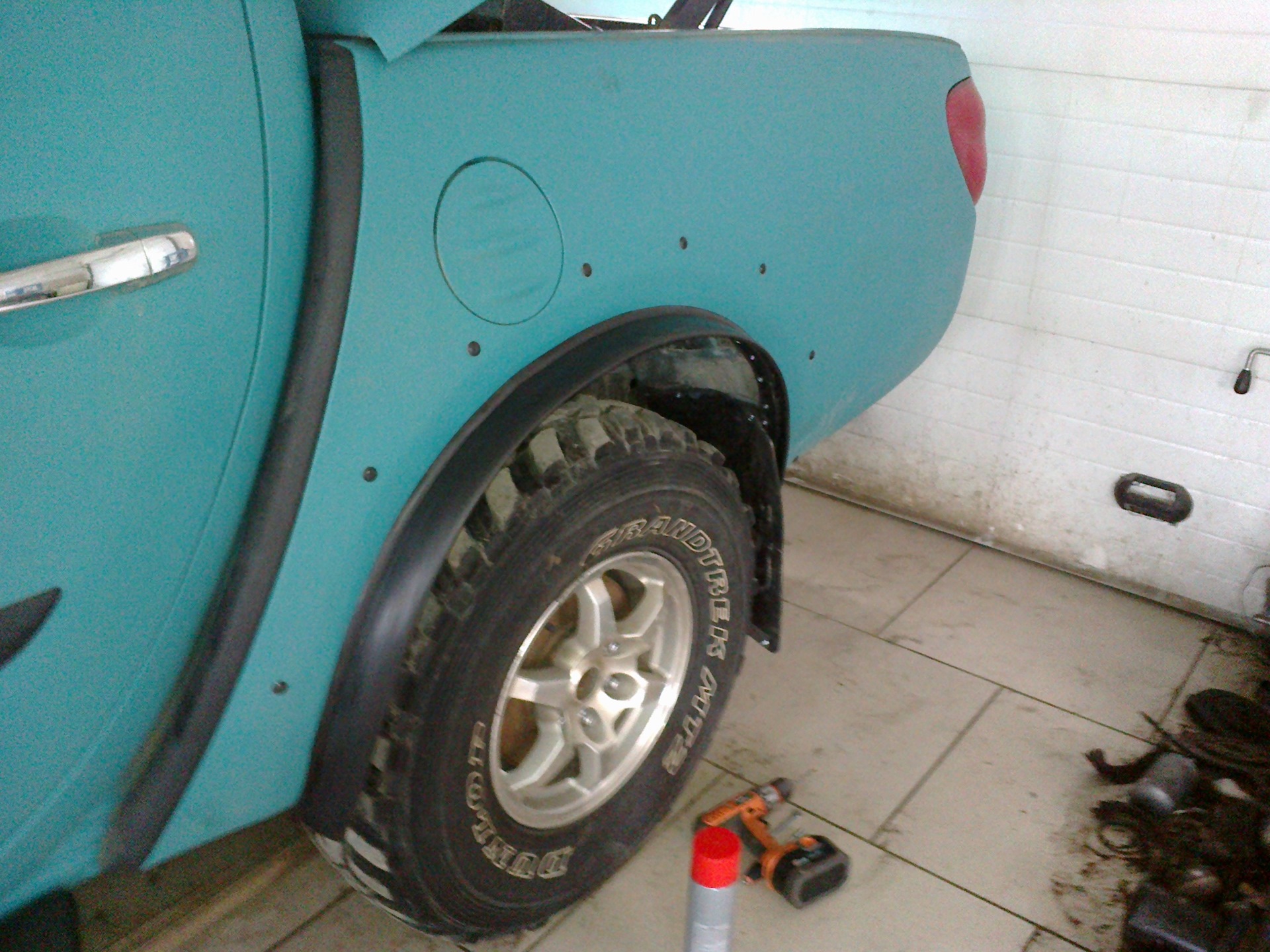

Полгода руки не доходили (писал уж об этом), но наконец перед весенней охотой решил и установил-собрал. Родные пластиковые расширители на правой стороне умерли, а слева -проданы. Были приобретены резиновые 2,5". Цена комплекта что-то около 1,5 тыр. В комплекте: расширитель- 6 метров, пластиковая полоса (армирующая)- 6 метров, сталистая проволока- 6 метров, саморезы штук 30-40. Все собрали, установили, саморезов ушло намного больше, примерно 20 на колесо. Также заодно были установлены изготовленные накануне брызговики (запись по ним делал чуть раньше). Брызговики притянуты цепочкой, по одной на каждый, спереди к порогам-ступенькам, сзади засверлился. Все дырки естесственно мовилились, дабы не гнили крылья под саморезами. Расширители с брызговиками дополнительно соединил клепками, по паре в каждый. Спереди не стал полностью резинку по всему бамперу делать, мне кажется так симпатичнее (как сделал). Резины ушло примерно 5,5 метров на 4 колеса, но я сразу примерно примерял и порезал резинку на 4 части. Потом решил спереди вниз далеко не заводить.
Получилось как-то так.

привет, подскажи расширители когда ставил, дырки в крыльях обрабатывал?
Давненько я не заглядывал. Да, конечно обрабатывал.
ну и отзыв че да как, не провисают? где брал, как называются (бренд или производитель)
Брал тут jeep.getbb.ru/viewtopic.p…?f=5&t=211&st=0&sk=t&sd=a
Насчет провисания думаю проблем не будет, по крайней мере таких жалоб не слышал никогда
спасибо

Почем продал старые расширители?
Да че-то занедорого, рублей за 5 или 4 за пару
Мовилил её чтобы не гнила по-тихому?
Что мовилил? Дырки под саморезы, да мовилил.
Ясно.А крепить проволоку как то надо в пазу, что бы не выползала?
А куда она денется? Я никак не крепил.
Проволоку после установки заводил, или до?
до.
