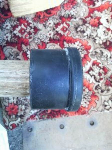

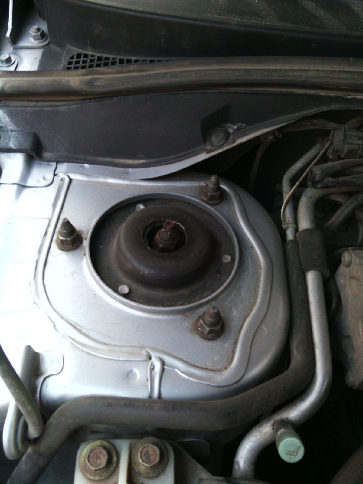

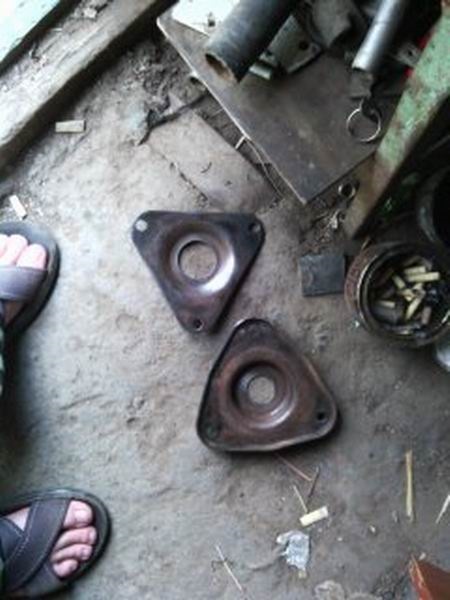

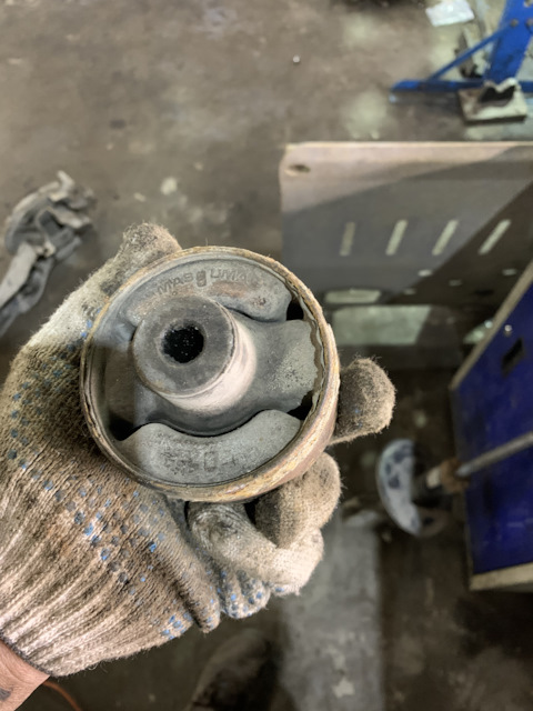

Начало стучать спереди. Оказалась опорная чашка. Спасибо человеку за статью www.drive2.ru/l/5015971/ сделал по его примеру. Внедрил запчасть от Пазика в Японо мать. )))) Название и номер для заказа :ВТУЛКА БАЛАНСИРА 3734 TSN

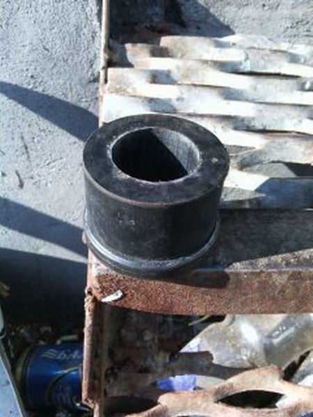

Отрезал примерно 1 см, толстую часть. и подложил под родную резинку. Вот тут написано почему резинку снизу www.drive2.ru/l/6411352/
Просверлил и скрепил половинки заклепками. Пол года и тыщ 25 полет нормальный
