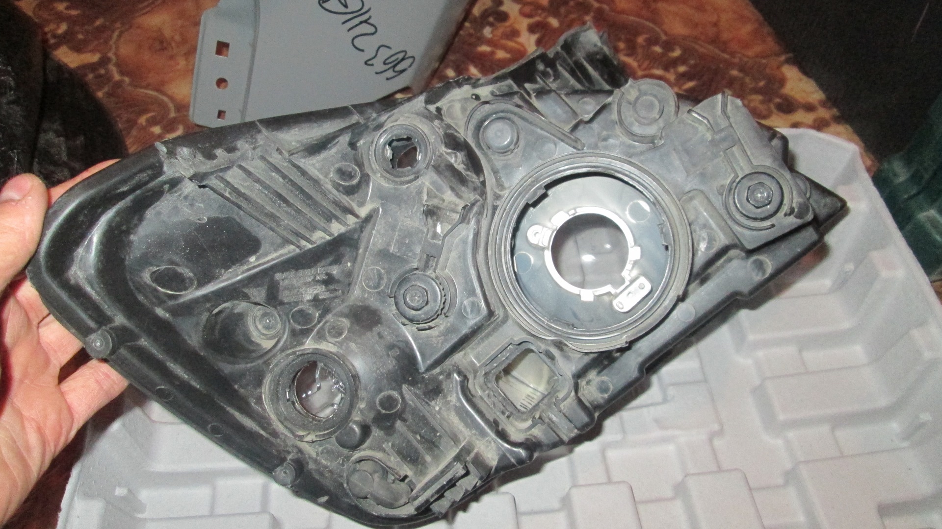

Приехал в магазин заказать фару.
Мне сообщают что по вину бъется две фары.Обе оригинал KIA но одна стоит 5500 другая 12500.Моя родная стоит 92102 1G620 (12500р), а есть вроде такая же но 92102 1G600 (5500р).
Решил попробовать заказать ее и не отходя от кассы посмотреть.Думал может какие то замуты с корректором.У меня под него нет кнопок в салоне и.т.д.А фара 92102 1G620 указана как с электрокоректором.
Знал что модификации не мало с затемненной коем кой отражателя и габаритов и с не затемненной с электро корректором и без.
Вот фото сравнение.
Один в один.Кажеться что новая чуть затемнение отражатель но на самом деле просто стоят лампочки и стекло новое в отличии от старой которой 3 года.Все штампованные на пластики коды и надписи.Все заглушки все один в один.
Далее при установке выяснилось что родная фишка через которую подключены габариты и дальний ближний имеет другой расположение контактов.Но легко ее можно снять со старой фары и поставить в эту.
Но вот контактного кольца для габаритов нет и заглушка запаяна.Но для меня не столь важно наличие габаритов.Лучше сэкономить 6-7т.р
Чтоб поставить кольцо контактное для габаритов его нужно снять со старой фары.Расклееть новую снять отражатель и прикрутить(((
Также со старой фары надо переставить плафон для по воротника (в новой он трех контактный вместо двух).Ну это просто.
Последние три фото это с тарой фары

получилось поставить? и есть ли там корректор?)
Переставил фишку с родной фары.Габарита как я и писал нет, отверстие запаяно заглушкой.Корректор только ручной.Как в принципе и на родной за 12000рублей

Честно ХЗ та что стоит 12500 92102 1G620 она типа с электро корректором.Та что 92102 1G600 за 5500 она по всем фишкам и заглушкам один в один.Не разбираюсь в этом.И у меня все равно не кнопки в салоне не проводки под него нет.
