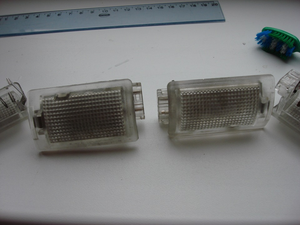

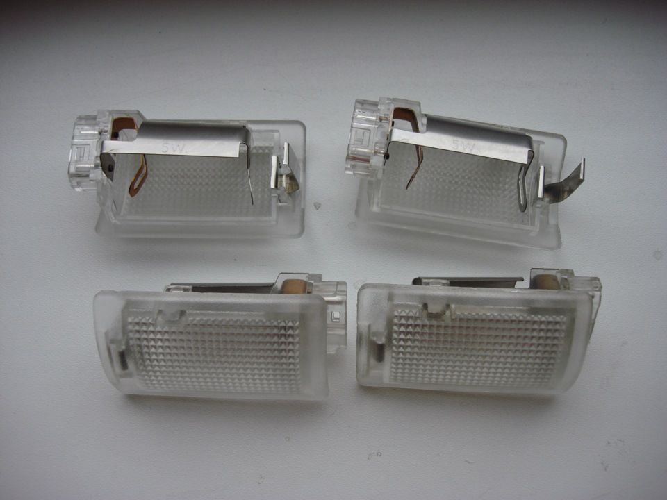

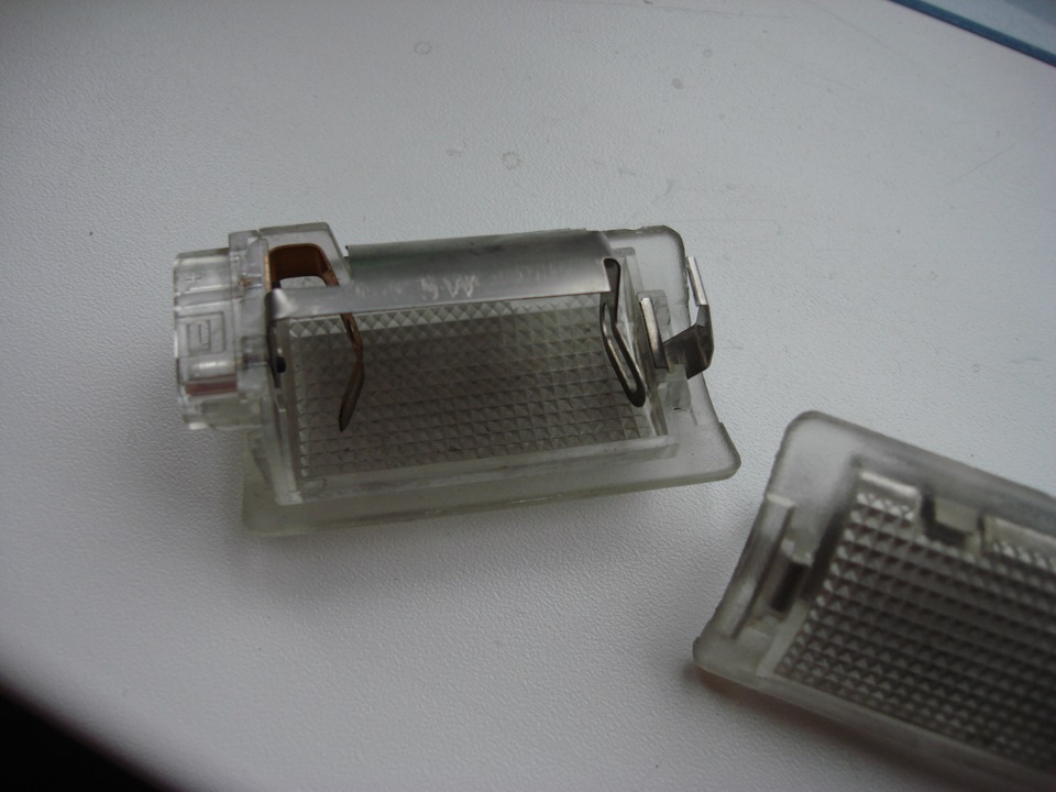

Во время самостоятельной химчистки салона, проходил плафоны снаружи, но они все равно остались мутноватые и желтые. Сегодня снял их, и просто офигел.
Так же выяснил почему свет из двух передних плафонов был менее яркий, виной тому лампочки не подходящего размера (более длинные) и в добавок на 10 ватт. Правильные короткие 5 ваттовые лампочки куплю уже завтра.
Отмыть плафоны не составило труда, в этом мне помогали:
— теплая, почти горячая вода;
— зубная щётка;
— хозяйственное мыло;
— тряпка из микрофибры;
— мои легкие и некоторые части лица — использовались для продувки плафона от остатков воды)))

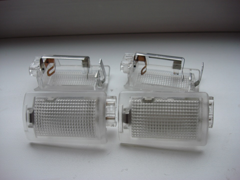

А вот и результат —
Реально как новые, завтра установлю на машину. В домашних условиях запитал "чистый плафон" в сборе на 12 вольт — слепит идеально!

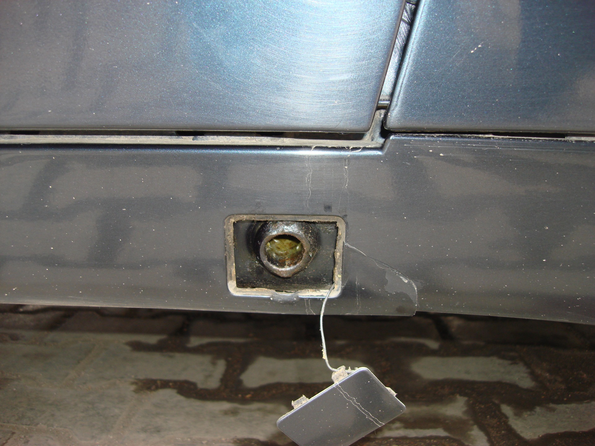

Так же залил мовилью поддомкратники снаружи, на этой машине они целые и ни разу не варенные, что редкость для 140ых. Лишним думаю не будет.
