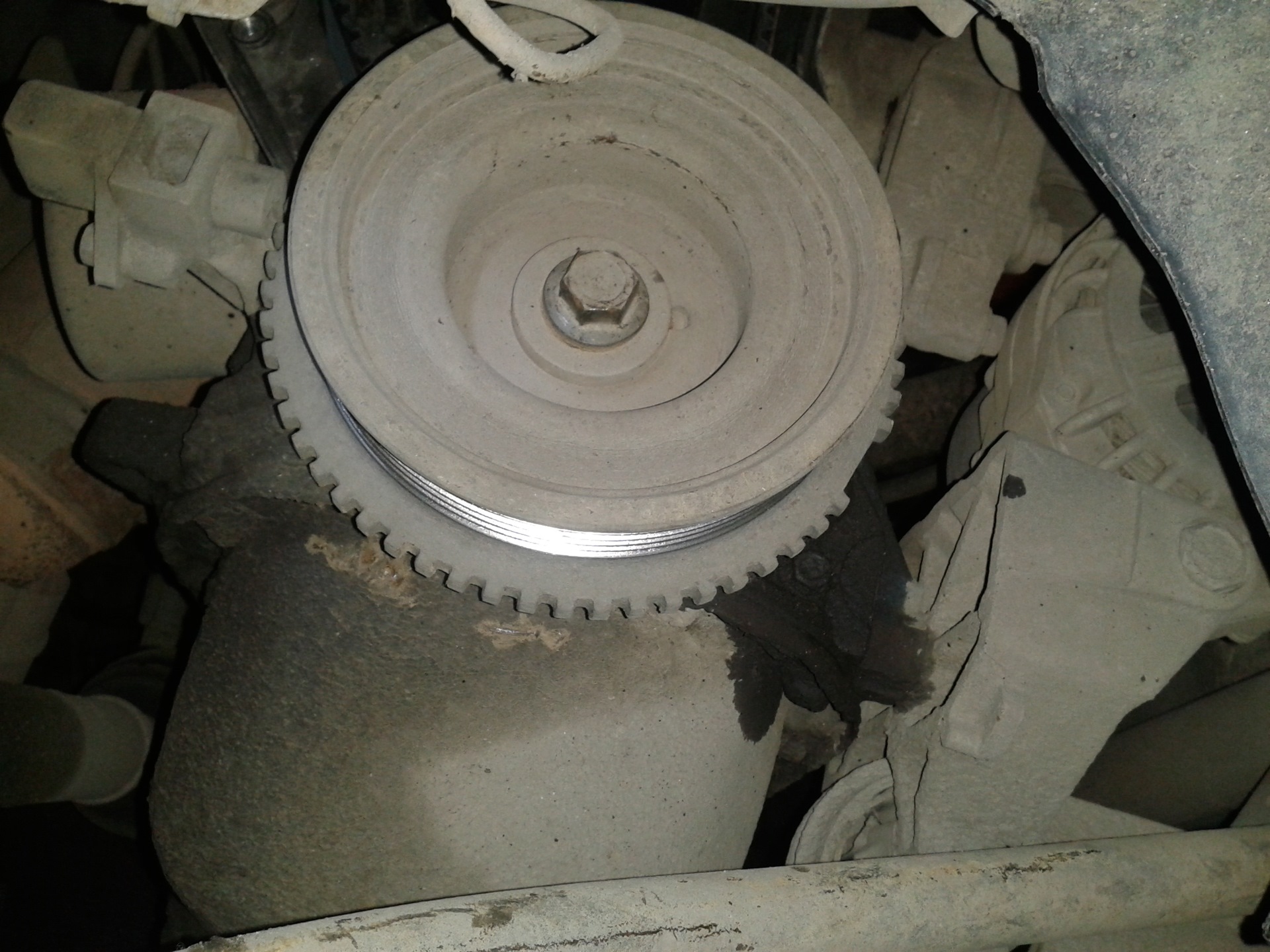

Три месяца. Три месяца, отходил новый ремень грм… так и хочется спросить чё за на? Во общем еду я от своей любимой домой, подъезжаю к перекрёстку где стоит здание бывшего поста ГАИ. Сотрудники тоже стояли)) дежурили)) выезжаю на середину перекрёстка, толчок и машина заглохла… блин. как не прикольно прям перед гайцами встал)) смотрят на меня как на дебила))) ну чего делать пробую заводить. а крутится легко и толку ноль, понятно. ремень. позвонил друзьям и отвезли меня домой, где я и приступил к ремонту, ну что? процедура не сложная, знакомая. надо делать. купил ремень, ролики,
и приступил к сборке разборке))

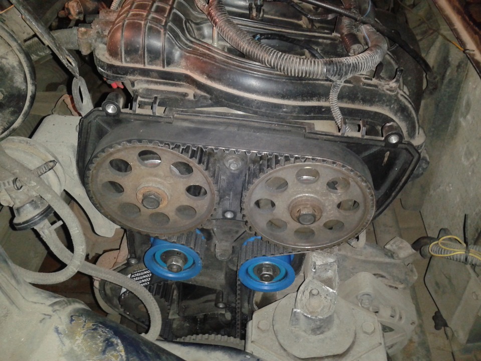

снимаем защиту ремня и вот он красавец, тьфу, засранец)
ну а дальше всё по порядку. Снимаем шкив ремня генератора,

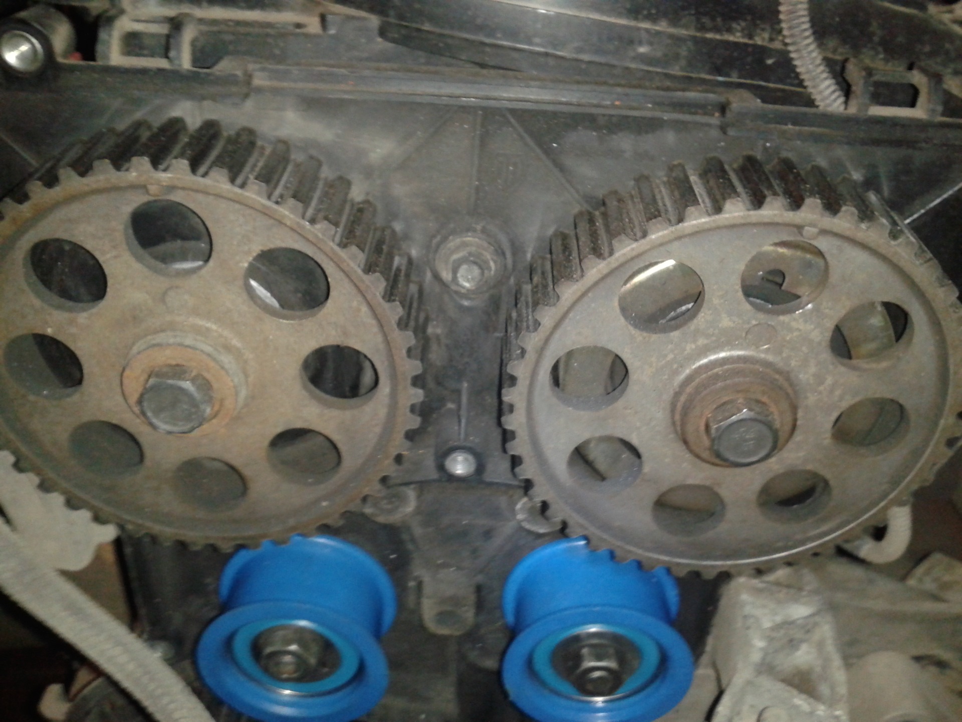

предварительно сняв ремень генератора, снимаем старый ремень грм, ролики старые тоже снимаем, и ставим всё новенькое))
выставляем по меткам и пошло поехало. Немного мучений и всё готово))

Ремень этот не алё, у друга стоял на 8кл., отходил полгода
хорошо, теперь буду знать))
Ремань перетянул… Ролики не гуд эти синие визжать начинают через цать времени… Лучше завод брать, а ремень по слуху и ощущениям выбираю))) всю жизнь с 9 лет с ними приходилось работать…
какие были)
странно, что так мало. помпу вроде тебе год назад меняли да? . может выработка на шкиве коленвала?
я думаю это из-за самого ремня, покупал торопясь ночью, вот и взял что было, да и подешевле. плюс на старые ролики ставил
я в том году на 9ке так замучался. два новых за 3000 пробега причем последний бош все дела б**. потом воткнули какой то бу, ребята из меняных в сервисе нарыли и пока гуд, правда машина с конца декабря стоит больше. на 12ку пересел.
