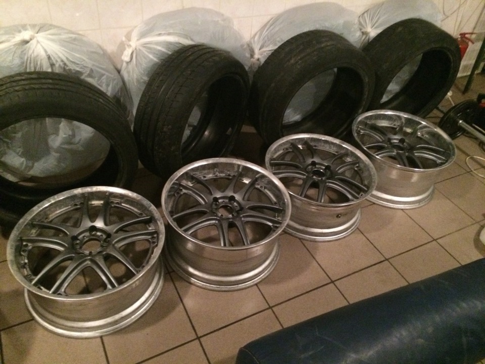

И вот в один из проклятых дней я вижу объявление о продажи VOLK RACING. все как мне нравится.Полки, дизайн, ковка, мейд ин жапан. короче фетиш сплошной, а не диски. Долго собирался с мыслями и после того, как съездил с очередным другом купить ему диски, решил — ВСЁ ! Надо и себя порадовать! да и вид стоковых 19шек приелся явно уже. Поехал смотреться диски. Поглядел — целые, в родной краске, наклейки родные на месте. колпачки ЦО ориг. Полки без бордюрки вообще.
Минус один — хранили в сыром помещении, окислились полки немного. Фигня. Отполируем и все дела — подумал я… Параметры тоже мне показались норм — перед R19 8.5 ET43 и зад 9.5 ET36
Потом приехал померил на шинку. Ставим передок и жопа. Цепляет суппорт, даже не затянутый диск. Смотрю еще раз параметры дисков — удивительно 1 в 1 с передом ENKEI стоковых. R19 8.5 ET43. Х фактор диска другой, центр утоплен из-за полок. Ну думаю ладно, о чем разговор — снимайте проставку с диска моего и ставим.Сняли-поставили, пробуем — такая же фигня.Только уже не хватает буквально пары ММ. Шиномонтажник говорит проставку чуть побольше и норм. Эта говорит в 12 мм маловата. И почему я тогда сам не посмотрел на проставку и не увидел, что на ней написано 16мм, а не 12… Может быть я и не брал бы их тогда вообще.

Счастья нет предела, беру у друга бэху 34ую турингом, мчу к чуваку в гараж, разбортовываю резину, проверяю на трещины еще раз внутри и кручу на станке. Бьём по рукам, грузим колесья и счастливые на базу в гараж их.
Сегодня я поехал мерить проставки. Боялся больше за то, что шпилек может не хватить и это полный геморой их впрессовывать.
Приезжаю в магаз, прошу дать проставку на 16мм. Ставим, я в надежде, что все как по маслу будет, через долю секунды понимаю, что увы, но не будет )) Ну хотя бы шпильки подходят !
Диск цепляет… Злость на себя и разочарование переполняют меня в одночасье, мигом.Хочется кричать, плакать, смеяться, повесится, все сразу.
Тут решаю поглядеть на свои проставки — ОПА! тоже 16мм.интересно)) Они ни разу не 12. Продавец предлагает примерить 20мм.
Ставим — 20мм идеально. Запас есть, спицы не цепляют, все пучком просто.Но только диск теперь торчит немного за арку. И без резины и не на опущенной машине не понятно:

В гараже думаю примерить зад, сзади прикипела проставка. не стал сбивать пока даже. Прикинули колеса, там просто ад, торчит см на 3-4 полка за арку. Но это 9.5 +36 + проставка 16. Как без нее интересно будет.
И теперь я в полном тупике. Желание пропадает постоянно теперь ездить примерять проставки, накидывать резину для проверки, потом ее скидывать для полировки. Диск по ходу будет торчать за арку. Возможно на винтах будет цеплять спереди на кочках и свесах. Жесть полная. Ну и в целом 20мм проставки, уже лють. Подпиливать суппорт, как на жигулях или спицы на диске?

Пару моих мыслей: перед вылет 43+ проставки 20, итого вылет 23. Ширина полки 8,5=216мм
Итого край диска торчит от ступицы на: 216/2-23=85мм
У меня диски перед 9,5J = 241мм
Вылет 43, проставок нет.
Аналогично считаем: 241/2 — 43= 78мм
Итого, у тебя диск вынесен на 7мм больше.
При этом у меня спереди стоит резина 255/40 с очень жирной боковой защитой- резина торчит за диск на 5мм
Итого у тебя +2мм
Ни на каких кочках у меня ни чего не задевает и не думаю, что 2мм критично.
Вообщем ставь резину 245/40 и будет счастье!

Привет. К сожалению понимаю тебя и так же прошел через это. Ставил с проставками и так же диски на акебону передней оси не вставали.
После смены ковки с полками Enkel после реплик разных, которые тоже 100% не подходят по вылету, а он по сути родной 46!
И как ты написал, важен фактор диска! То есть припокупке нужно мерять нетолькотвылет, но и длинну суппорта, чтобы он поместился.
Проставки это конечно решение, но со временем я понял, что это компромисс с идеалом. Я впрессовывал длинные шпильки и так же ставил 20мм проставки. Активная езда и проставки это вещи несовместимые, долбанное биение будет полюбому, идеально ровной езды не будет, стоит резко тормознуть или пустить тачку в занос. Эксцентрик на соединении ступица/проставка/колесо, хоть в 1 см, но будет.
Потому я и решил поставить влссены. Поставил и забыл. Есть много других красивых дисков и с полками и подходящие по вылету, но в РФ никто нихрена ге знает точно, как они подойдут на джиху. В США ставят любые ибо там восновном все джихи версии со скобами.

По науке — на шпильки нельзя ставить проставку толщиной более 10мм
ну п*** ))
день за днем одно разочарование
если надо превысить 10мм уже лучше ставить адаптеры
