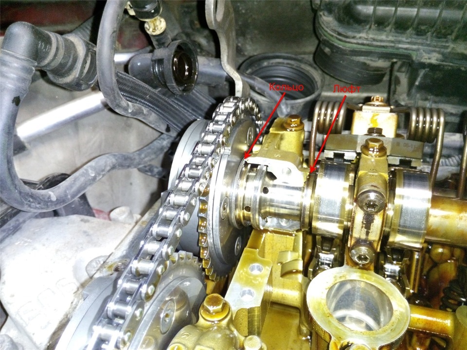

Так почему изнашиваются крышки распредвала. Прорезаються канавки и после этого падает давление в системе?

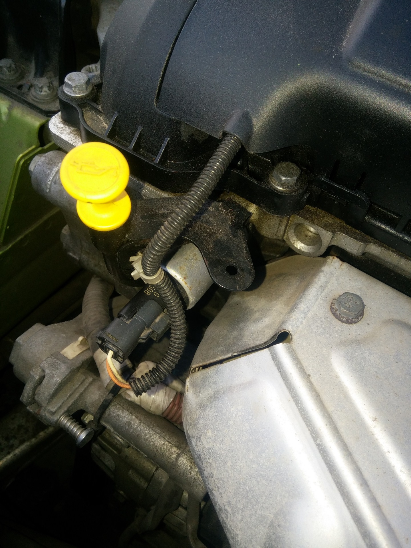

При неисправности системы фазорегулирования мотор переходит в аварийный режим(обороты прогретого двигателя на холостом ходу 900). Масло перестает поступать в муфты vanos . отсюда и сухое трение и износ. Вот имена езда в аварийном режиме и приводит а износу. Чек может и не гореть. А после восстановления давление уже не держится муфты не работают. Ошибка и опять аварийный режим.( но это уже попадалово) Вот почему все проблемы нужно решать на раннем сроке. Прислушиваться к двигателю. А если что то не так сразу искать проблему. Обычно это будет намного дешевле чем потом ремонт или замена всего двигателя. Обычно выходят клапана v1922 спуск и выпуск. Раз в год делайте ТО можно просто их выкрутить и посмотреть сетки. Почистить.проверить шток внутри он должен легко ходить внутри. И ваш двигатель будет вас радовать!
P.s. крышки алюминиевые. Значит можно попробовать восстановить с помощью пайки с последующей обработкой мелкой наждачкой и полировочным диском. Как вам мысль?

я имел ввиду износ алюминевых крышек распредвала там где металически кольца протирают канавки. в новых моторах эти кольца сделаны из платмассы для уменьшения процесса износа. но и там при отсутствии масла будет износ. P0011 — Неисправность регулятора фазы газораспределения впускного распредвала
и да и нет. основная неисправность муфт — "усталость" пружин возвращающих муфту в среднее положение. (обычно умирают сами звезды на муфтах, чем пружины. но и это бывает, к сожалению) а у клапанов болезнь — износ штока, что он не держит нужное давление при необходимом положении.
ну и про масло тоже двояко. все зависит от масла. :-)
