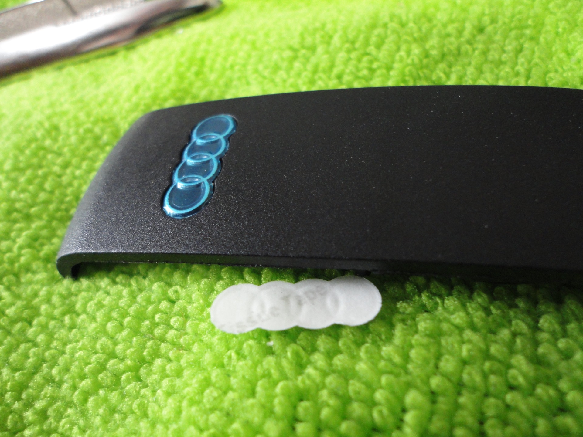

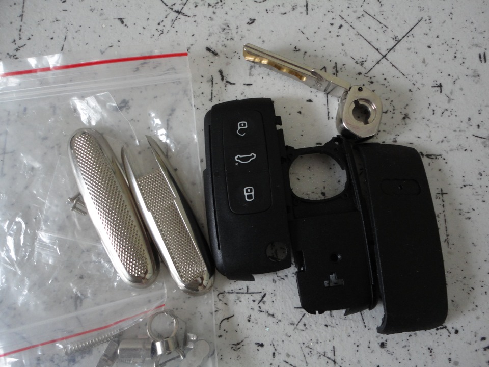

Решил заказать себе новые корпус. Порыскав нашел новый "Bentley Style"
Вот такой набор я получил.
Когда приехали корпуса, разобрал оригинальный ключ и всё начинку переставил в новый корпус.Я думал что особых проблем не возникнет, но есть много НО )))
Что нужно взять из старого ключа:
— жало ключа
— чип иммобилайзера
— плата ключа
— батарейка
Жало мне выточили со второй попытки.Плату достать было не просто, она запрессована штырями.
Пришлось высверливать и ломать ))

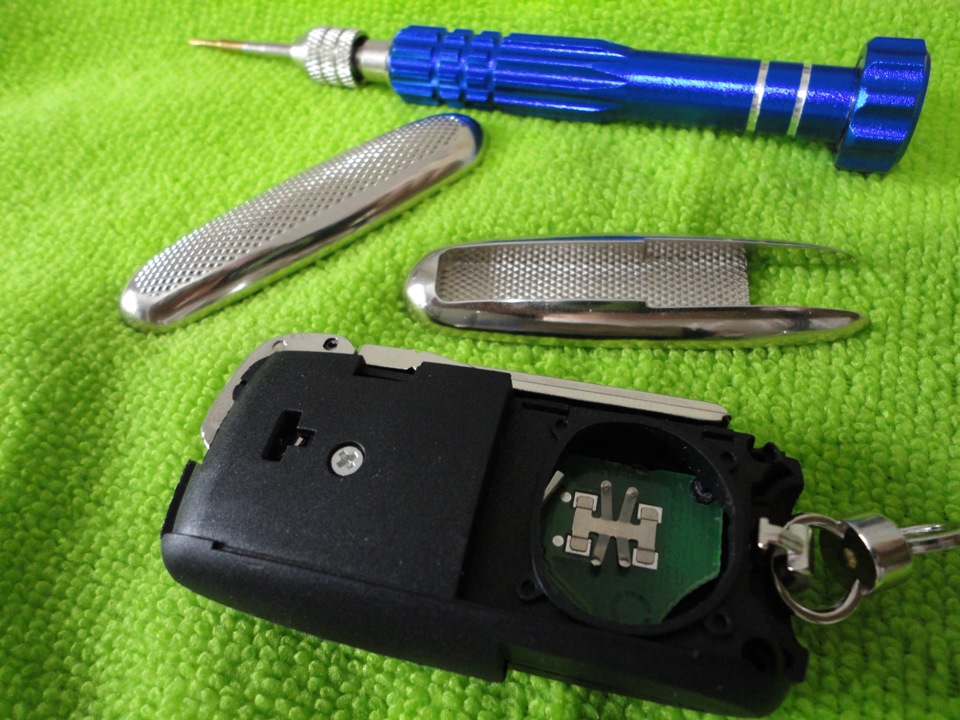

Дальше ещё веселей…достать чип иммобилайзера (он стеклянный и у многих приклеен)
Главное его не разбить или раздавить.У меня он просто выпал ))

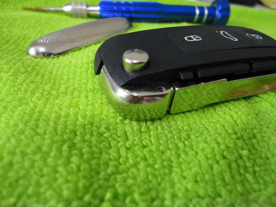

Переносим всё в новый корпус…
Самая важная часть ключа )))
Но это оказалось не всё. Плата ключа у меня на элемент питания CR1620 .Батарейки то НЕ ПОДХОДЯТ, , , , , , ,

Ставил тоже себе такой ключик …есть один эстетический минус — через год заметил что эти боковые блестящие штучки потерлись и на углах просматривается что то типа бордоватого цвета ))

еще один влип) уже много народу здесь с этим ключом помучились, в том числе и я) там с контактами надо мутить, я из старого ключа забрал
По мне так ничего сложного нету.Обычная доработка китайского "продукта", тем более за такую цену.Я к этому был готов )))
Прикольно. Какие батарейки туда?
Поставил свои старые 1620
