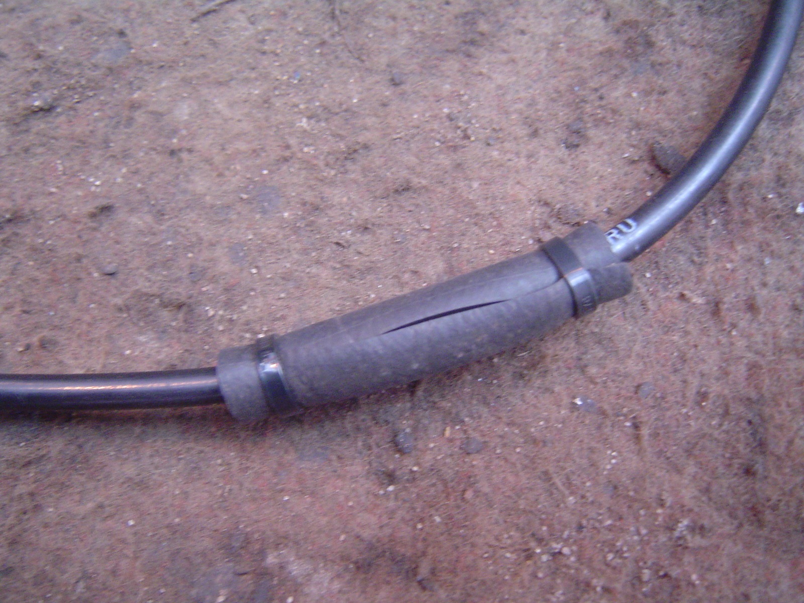

Железный дровосек ко мне приехал с заглушеной тормозной трубкой к левому заднему колесе, без ручника и при разборке ещё обнаружил наполовину перетертый передний левый тормозной шланг. Как увидел — так спина вспотела, одно дело 900кг ЗАЗ-968 и другое дело почти 3 тонна веса. (с полной загрузкой). Не верующий, но готов был перекрестится!
А далее посмотрев на число соединений в тормозной магистрали, количество и качество шлангов (кроме штатного количества для любой машины тут ещё 4 промежуточных. от кузова к раме) было принято решение — только полная переделка!

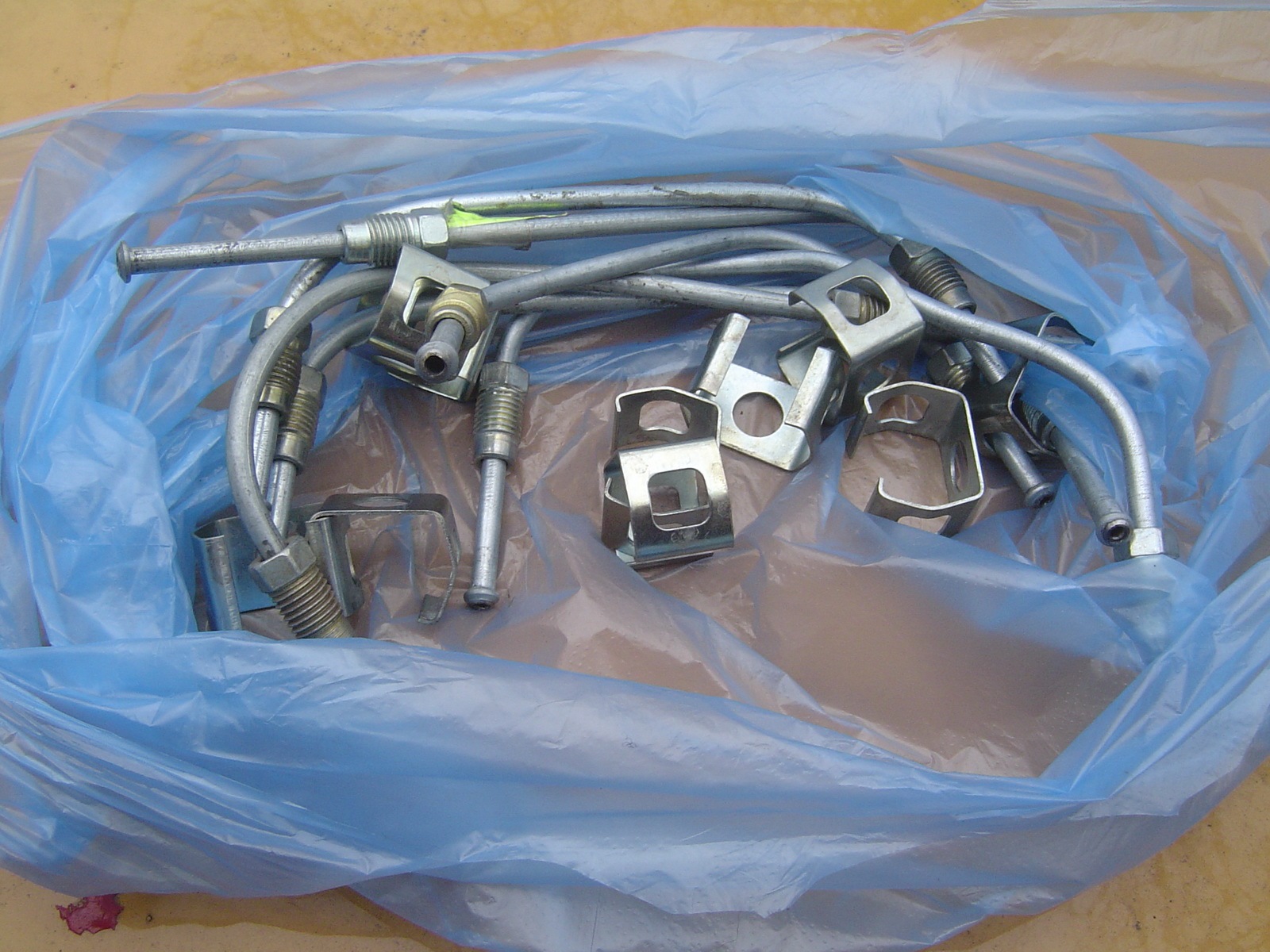

Так в машине поселился ГТЦ с вакуумом БОШ (от бизнеса), передние тормозные колодки TWR, задние цилиндрики. колодки и передние тормозные диски Allied Nippon, передние суппорта буди перебраны на ремкомплектах АТЕ (манжеты. пыльник поршня. монтажная смазка) и буржуйских пыльниках направляющих. а так же перетянуты все тормозные трубки (замена на новые медные) и установлен новый регулятор тормозных сил

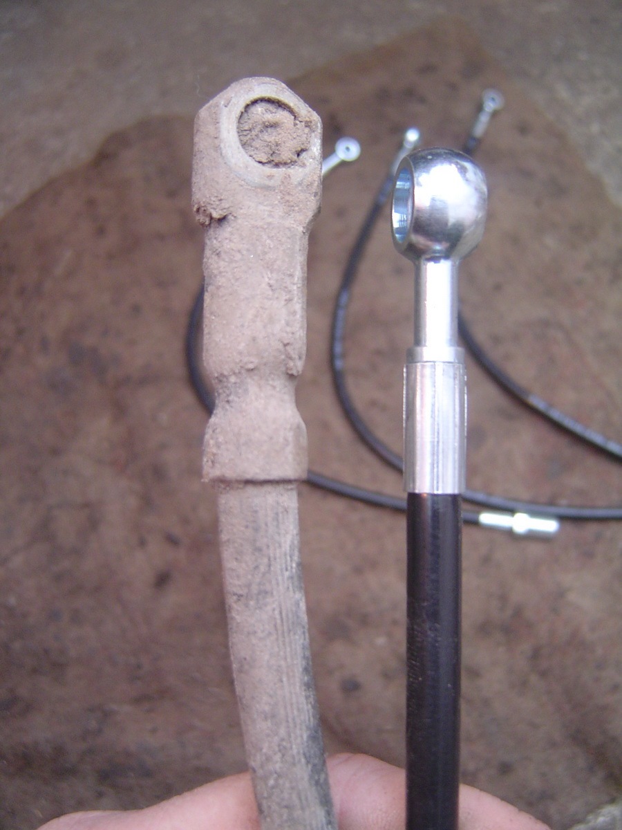

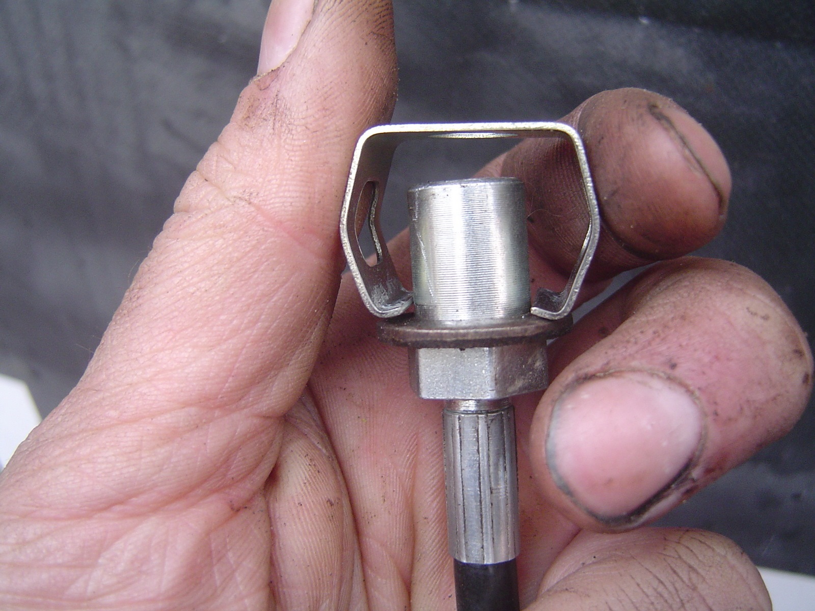

Так вот, по шлангам:

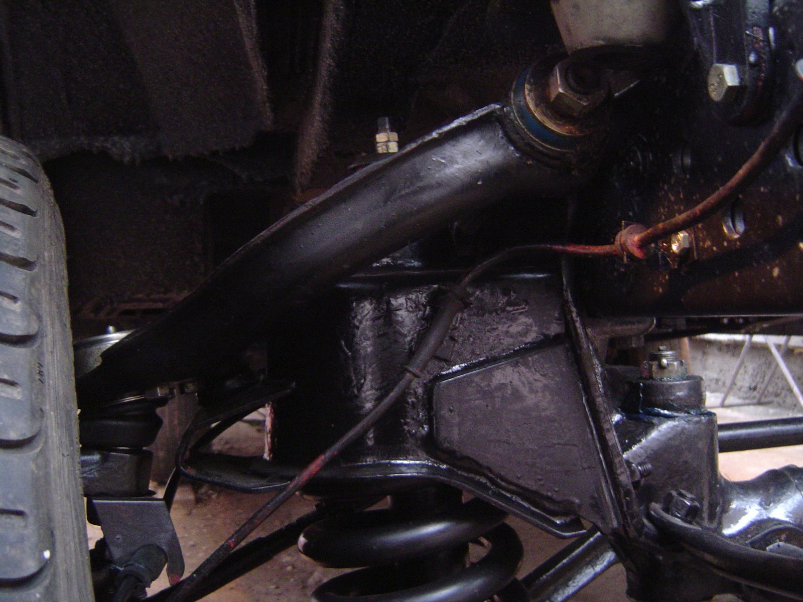

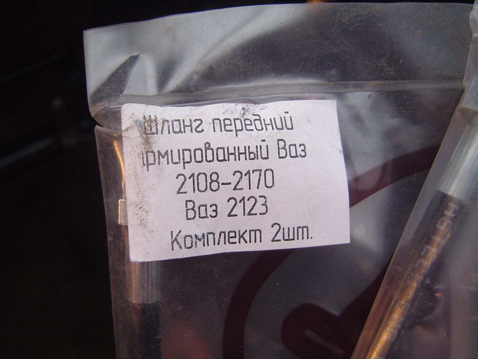

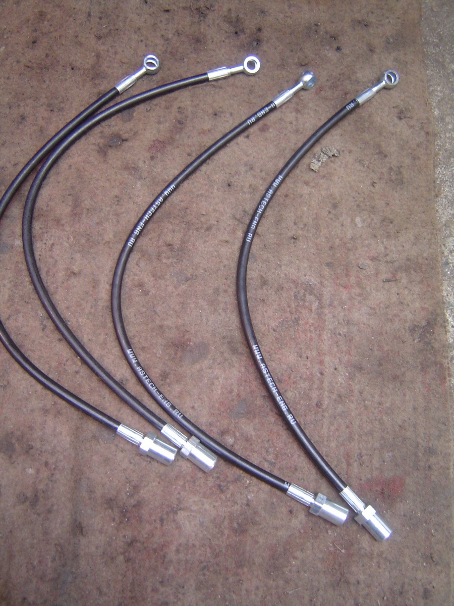

спереди отлично подходят армированные от НИВы. Почти вечные, не трескаются и не раздуваются.
И сделаны в России (ценник по сравнению с буржуйскими просто за счастье)
комплект 4 штуки
2 на передние суппорта. 1 на задний мост

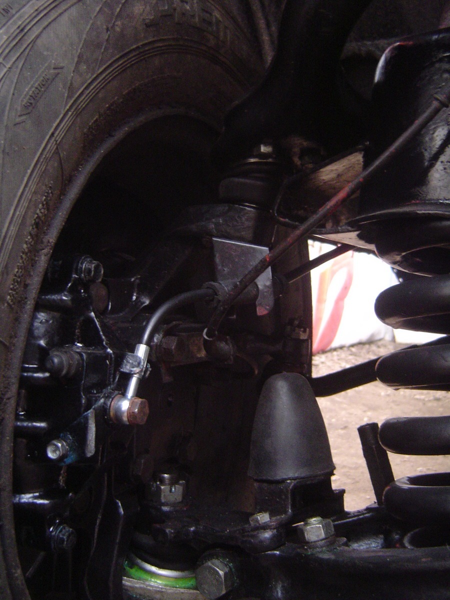

место проходе через фиксатор на шаровой в кусочек резинового шланга

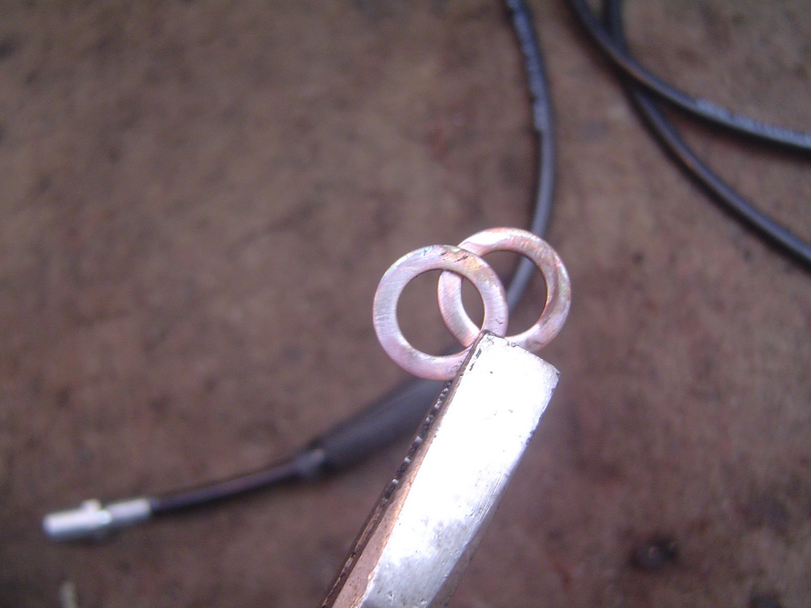

новые медные шайбы обязательно обжечь до красна
Красота раскрасивая)
За одно проверьте провод от датчиков АБС (если они есть). Тут изнчально они весели абы как. поставил как по каталогу

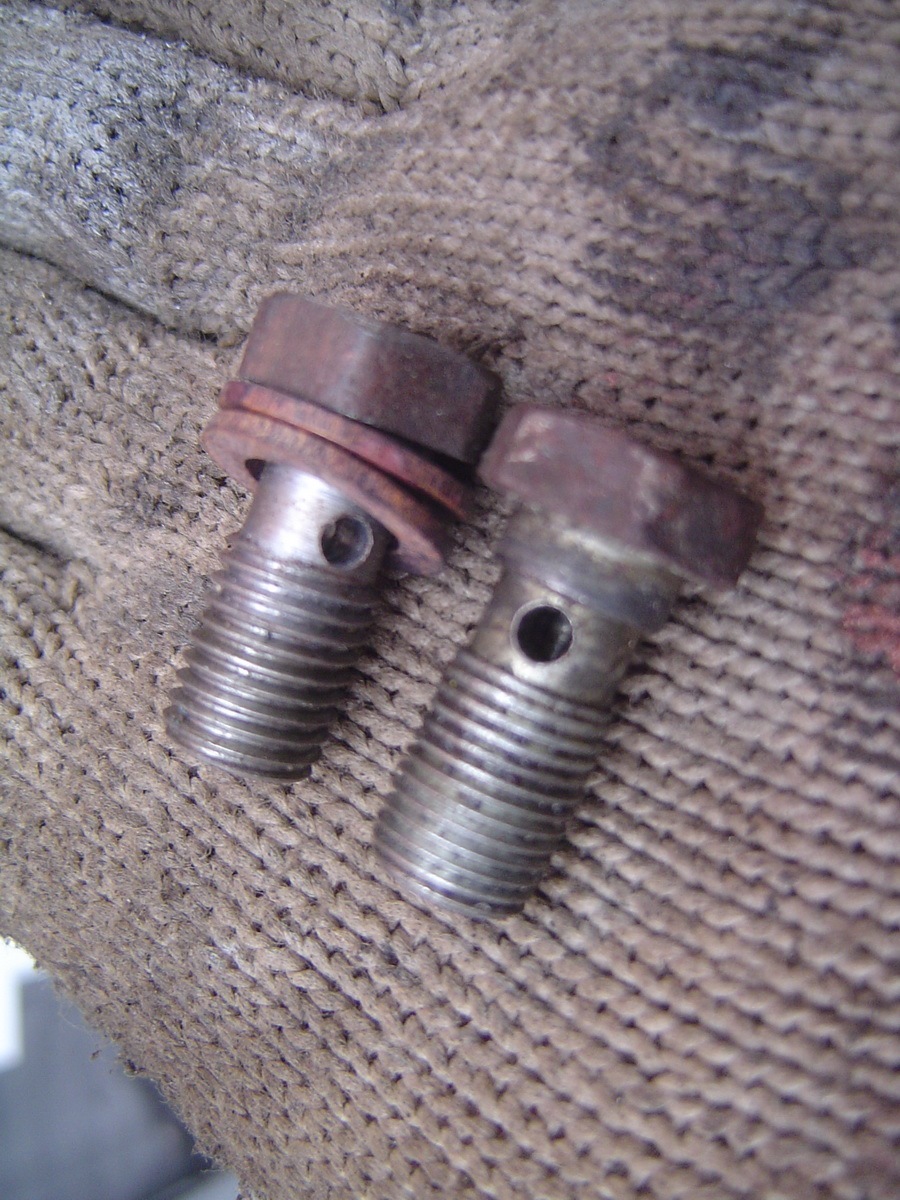

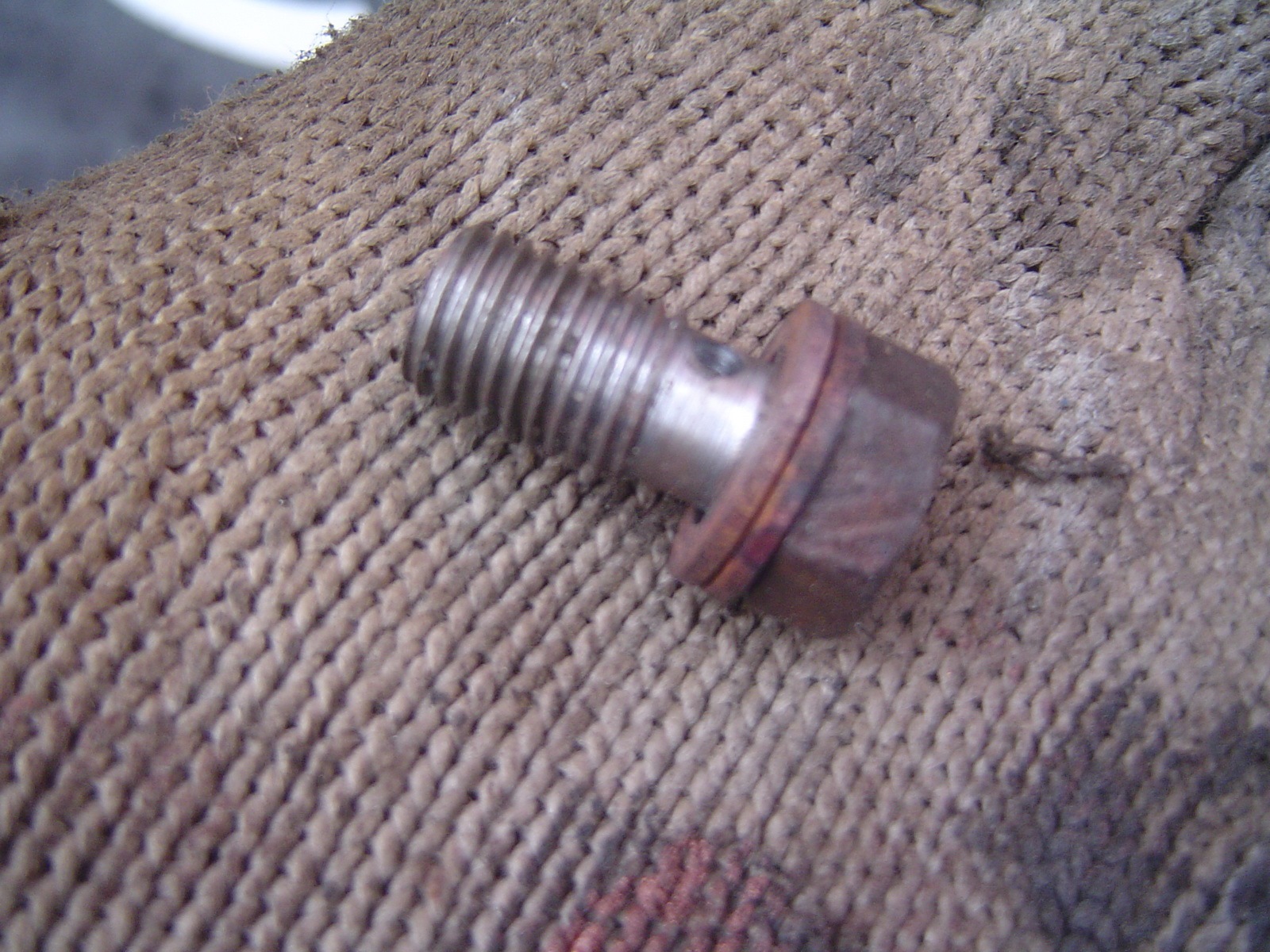

Для подключения заднего шланг с креплением типа "банджо" пришлось изготовить новый крепежный болт по образцу болта переднего суппорта (слева самодельный) — с резьбой как в заднем тройничке

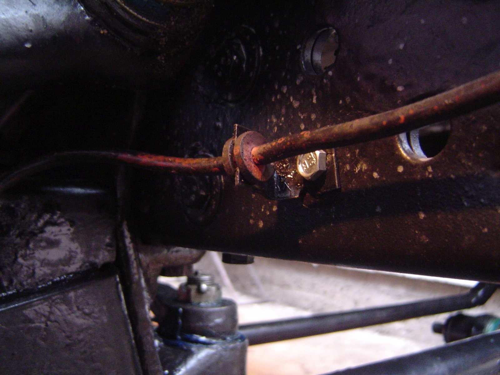

А на место промежуточных шлангов взяты тоже армированные, от 8-ки
они крепятся стопорными пластинами.
Учитывая малый диаметр штуцера пришлось изготовить упорные шайбы нужного диаметра а стопорные пластины из-за малой рабочей глубины стали лопаться. после пришлось укоротить их рабочую часть

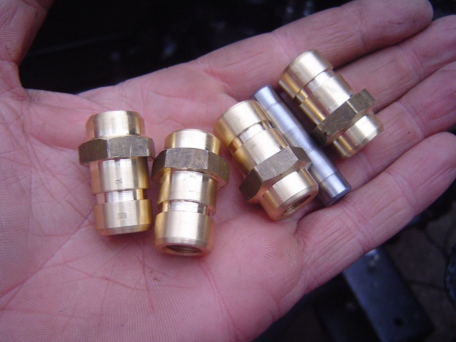

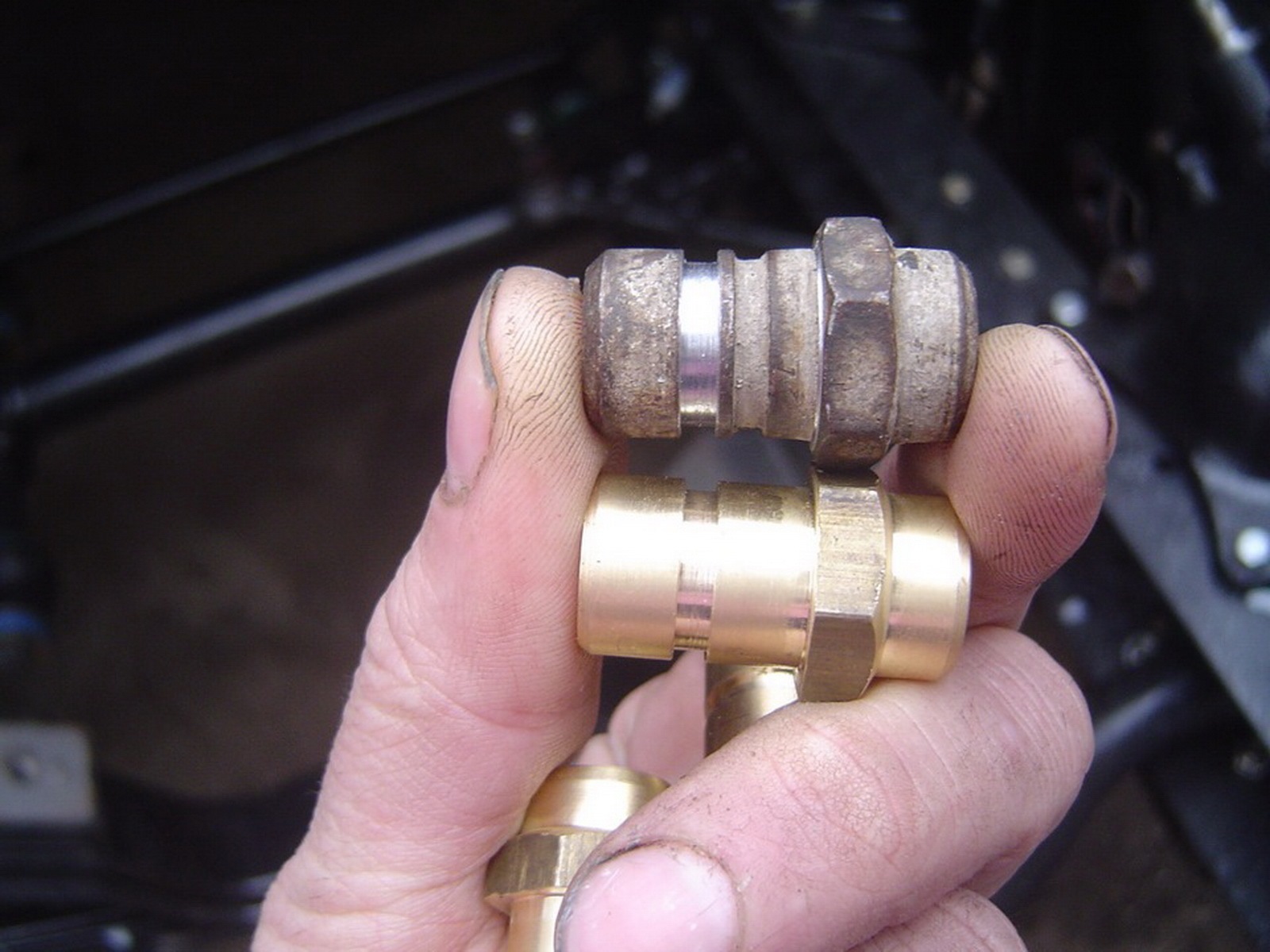

а в месте перехода шлангов через раму (с учётом толщины усилителя рамы) — были проточены штатные переходники и изготовлено 4 новых из латуни

Как себя на данный момент проявили данные шланги? Не потрескалась верхняя оболочка? Спасибо

Дороже обычных шлангов? которые кстати тоже армированные
Забыл спросить. А где покупали шланги эти? На их сайте по адресам, в той же Планете нет.
У них производство и магазин на Дмитровском шоссе дер. Грибки
Подойдут, я себе поставил. Продали мне их типа доработанные. На мост похоже просто шланг от 2108. Все встало. Особого прихода не почувствовал.

Обжиг колец нужен дабы еще более отпустить металл?
Медь при отжиге размягчается — лучше обжимается и герметизирует соединение.
Как и любой металл при отпуске)
Ну, как бы, если сталь нагреть и бросить в воду, она не станет мягче ;), а медь станет мягкой и пластичной ;)
Бросить в воду это закалка, а я спросил про отпуск.
Если вы раскаленную медь бросите в воду, она не закалится. Так то, спор ниочем. И таки "отжиг" и "отпуск" — разные понятия при обработке металлов. "Отпускают" закаленные детали. Медь не калится в принципе, она "нагартовывается". Причем, даже сама по себе, просто от времени.

Какой длинны нивовские шланги?
проще всего в магазине штатные померят — АСТ такой же длинны, 2 покороче 2 подлиннее
Что бы всё было по правилам передний тормозной шланг требуется закрепить в кронштейне под шаровой замком (резиновой шайбой с разрезом). Номер детали А-14567-А.
в данной конфигурации их не поставить — их заменяет кусочек одетого сверху маслобензостойкого шланга.
